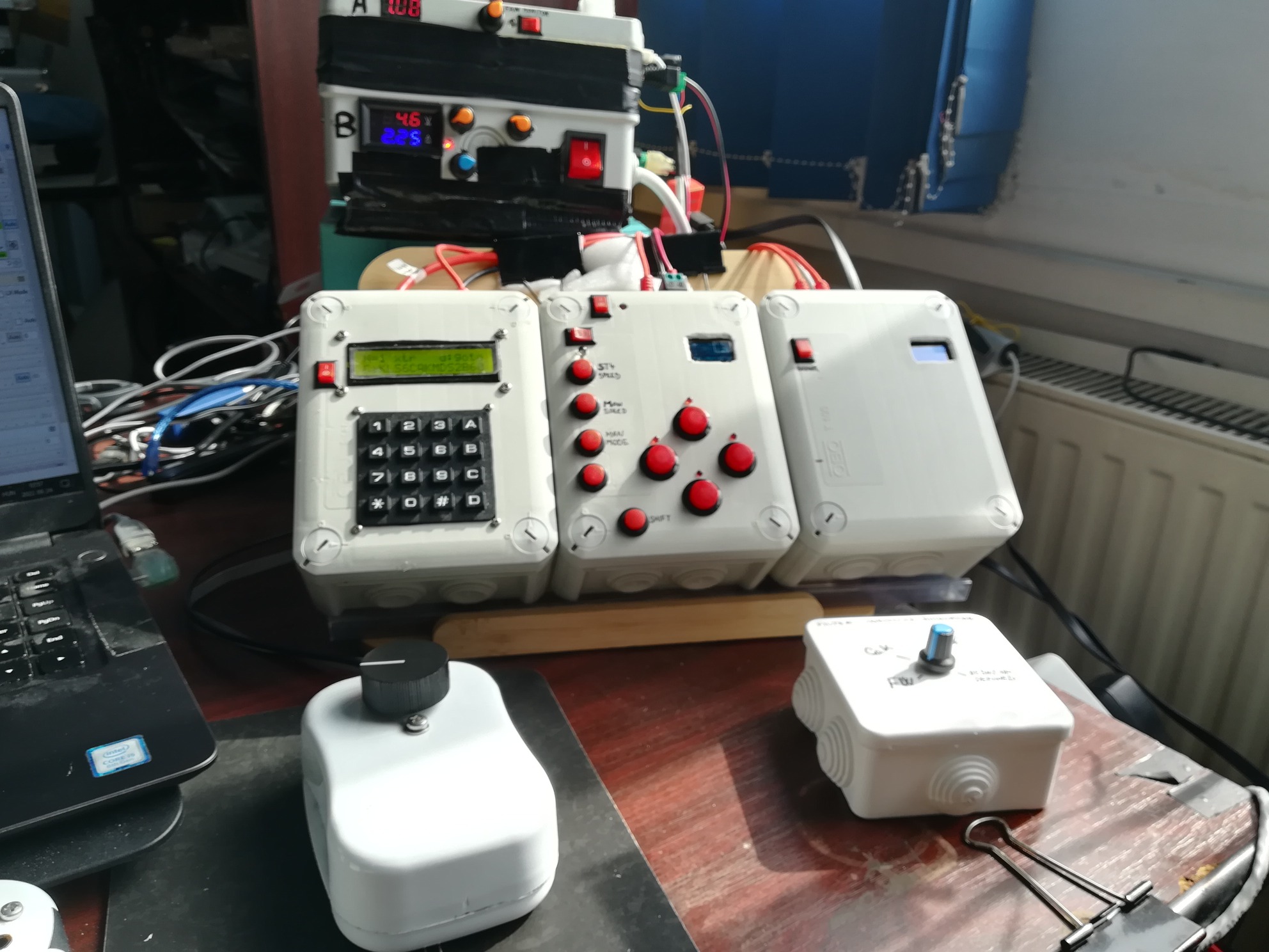

La Soarele in CaK mi-a sugerat colegul Erwin sa prezint cum si ce cu controller-ul EQ3 pe care l-am construit din senin, asa ca voi folosi prilejul pentru a-mi prezenta gadget-urile. A se mentiona, sunt solutii de care aveam nevoie obiectiva, un fel de impletim cacatul pana facem un bici, dar sa si pocneasca; si in acelasi timp un deget mijlociu ferm, tinut si bagat in fata circumstantelor naspa.
Deci, setup. Avem urmatoarele:
calculator: mountpusher, o aplicatie scrisa in lazarus. Preia imaginea live view din sharpcap, prin windows api si calculeaza comenzile ST4 necesare, care se trimit prin UART la soapbox. In acelasi timp gestioneaza fisierele rezultate din inregistrare, redenumindu-le conform filtrului/identitatii, vezi mai jos.
soapbox: savoniera, intentionat, ca semn de revolta ca o cutie de plastic costa mai mult decat un microcontroller care totusi face ceva. Un arduino nano sau un esp32, emite comenzi ST4 si e un fel de hub pentru celelalte accesorii. Da, toata logica incape pe un arduino nano in 2kB RAM, noua versiune de ESP32 e mai mult o fita, ca are LCD si i-am pus ceva butoane. Exista 4 versiuni, toate compatibile, doua cu esp32, si doua cu nano inauntru, diferite doar la perifericele implementate: cu sau fara ecran, cu sau fara mufa si circuitul RS232 pentru HEQ5, cu sau fara butoane de functii, cu sau fara input de encoder, feedback de montura, cu sau fara control focalizator inclus
eq3: un esp32 cu doua a4988 care controleaza eq3 cu motoarele din fabrica, afiseaza status si executa comenzile ST4 si cele de radec manual, la vitezele dorite, canal separat. Fiindca eram in graba, si nu aveam extensie GPIO, o parte din butoane sunt gestionate printr-un arduino nano, care raporteaza pe serial starea butoanelor. Ca extensie, tot pe un port ST4, mai are o cutie cu butoane radec, pentru ca cutia/doza nu incape in palma.

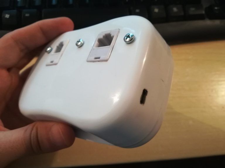

filterwheel controller si identitate: in timpul pandemiadei (govidiotismelor de cine pe cine inchide si asculta imnul de la coltul strazii, am inteles ca in B a fost mai lejer, eh, domnilor, in Cluj au fost tare tocilari autoritatile si ne vanau cu drone) am cumparat o roata de filtre manuala, si am motorizat-o, cu optocuplor etc, respectand principiul graceful degradation, sa functioneze si de pe o baterie, deci motoras dc. Pe pinii ramasi pe RJ45 folosit, un pin analogic citeste valori si in eeprom are text asociat, deci daca nu e roata de filtre conectata, ci doar un rezistor cu o valoare de 2k, stie ca e tubul de hidrogen alfa etc. Evident, i-am facut si un simulator, un potentiometru adica...
focalizator: toate le am motorizate cu micromotor cu ditamai reductor. Fiindca motorul de skywatcher original, pe care il am pe tubul 150/750 e tot un motor DC, are patru fire ca aveau RJ11 la indemana banuiesc, si sa mai puna amperaj in stanga-dreapta, ghici ce. Pana si acel motor este compatibil cu focalizatorul, bazat pe un encoder, L298N si tot un nano. Accepta comenzi si pe serial, dar mie imi place manual touch, trei viteze si reactie dinamica, ca si la cursorul mouse-ului, daca il misti fin, reactioneaza fin, daca il bruschezi, trage de instrument si el. Nu mai vreau focalizator "de fabrica"
soapbox, sapuniera, ca un produs Apple :P

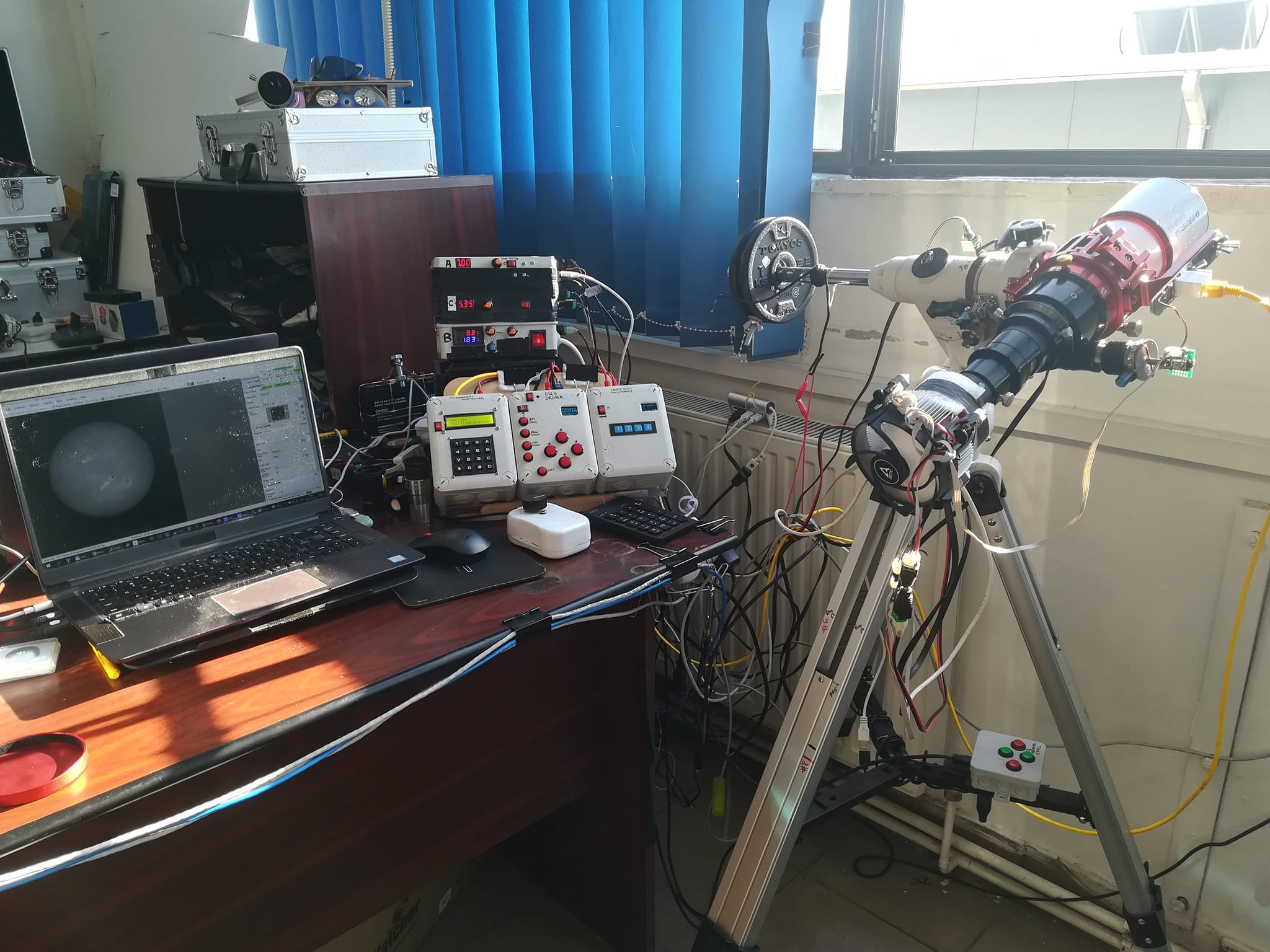

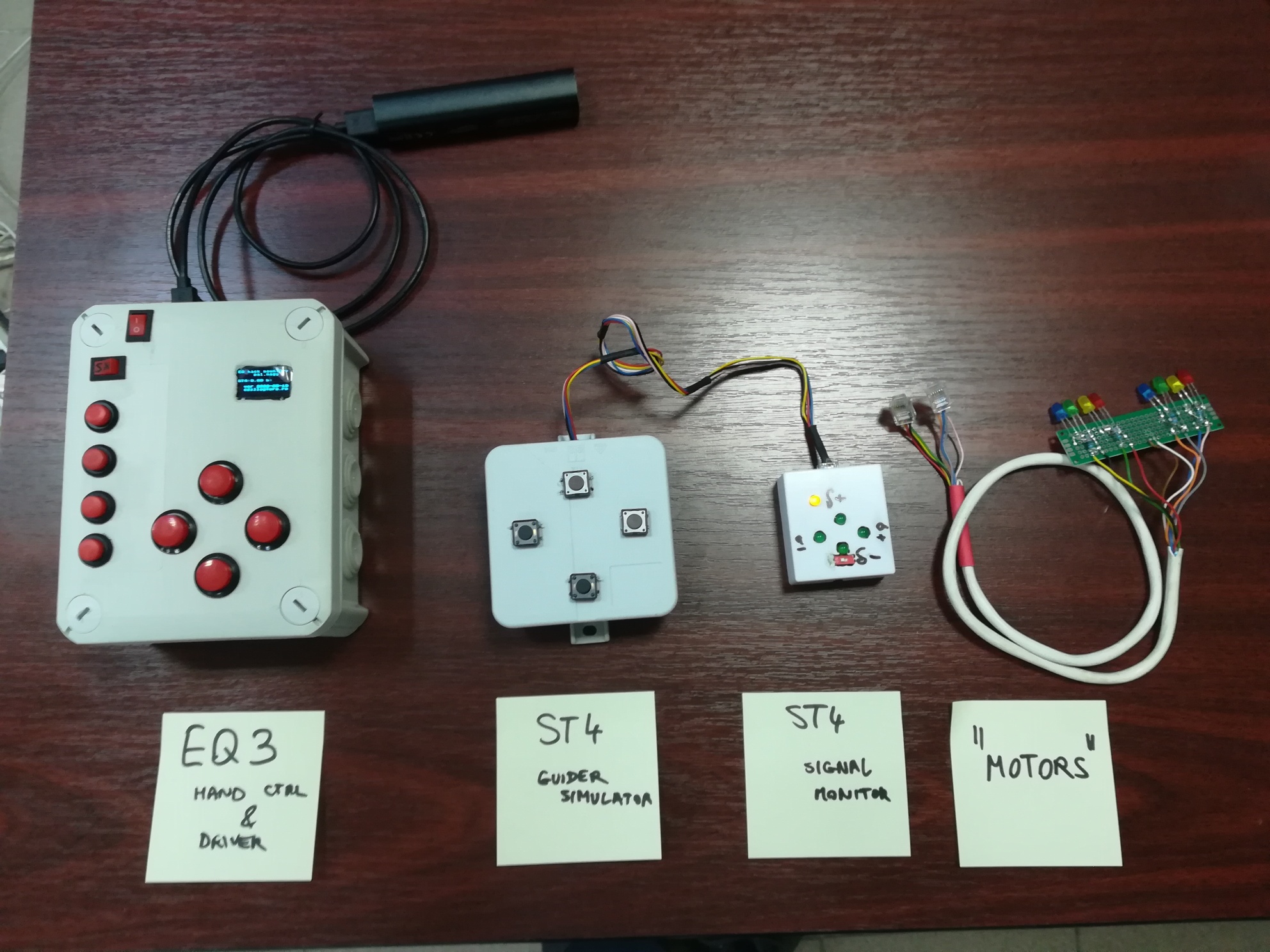

si iata aici coltul astro din R&D-ul multinationalei la care imi petrec, printre altele, si pauzele de masa:
Portret de familie, dispozitive pe care le-am construit și programat pentru ersatz-obsi, adică pauza de masă la job, singurul loc de unde am acum acces la cer. Codul sursă etc găsiți pe site-ul meu sau mă întrebați PM.
1 (sus): sursă multicanal, A: sursă de tensiune și monitorizare de turație ventilator, cu alarmă, arduino nano; B: sursă de curent pentru răcire Peltier; C: sursă de tensiune 5V și D: sursă de tensiune 12V
2 (doză, stânga): controller roată și identități filtre, motorizare roată etc, microcontroller arduino nano, ATMEga 328P
3 (doză, mijloc): controller EQ3. Cel de fabrică a ieșit la pensie. Asta știe comenzi ST4, are un ecran OLED, diferite moduri etc, microcontroller ESP32
4 (doză, dreapta): vechea _săpunieră_, această versiune cu ESP32, primește comezni UART și emite comenzile ST4, și comunică cu perifericele de mai sus.
5 (jos, săpunieră) controller focalizator, arduino nano, controlează motorașe DC
6 (jos, doză) simulator/tester de identități pentru controllerul de roată de filtre de la punctul 2, un banal potențiometru
 Marime fisier:  421.9 kb
 Vizualizat:  de 5310 ori

MesajTrimis: 26 Noi 2022 22:41 Download mesaj
aici sursa are deja si un canal C
btw, deci ventilatorul (care raceste radiatorul de pe elementul peltier) e de calculator, cu senzor hall, si sursa face beep urat daca el nu se roteste calumea
 Marime fisier:  324.61 kb

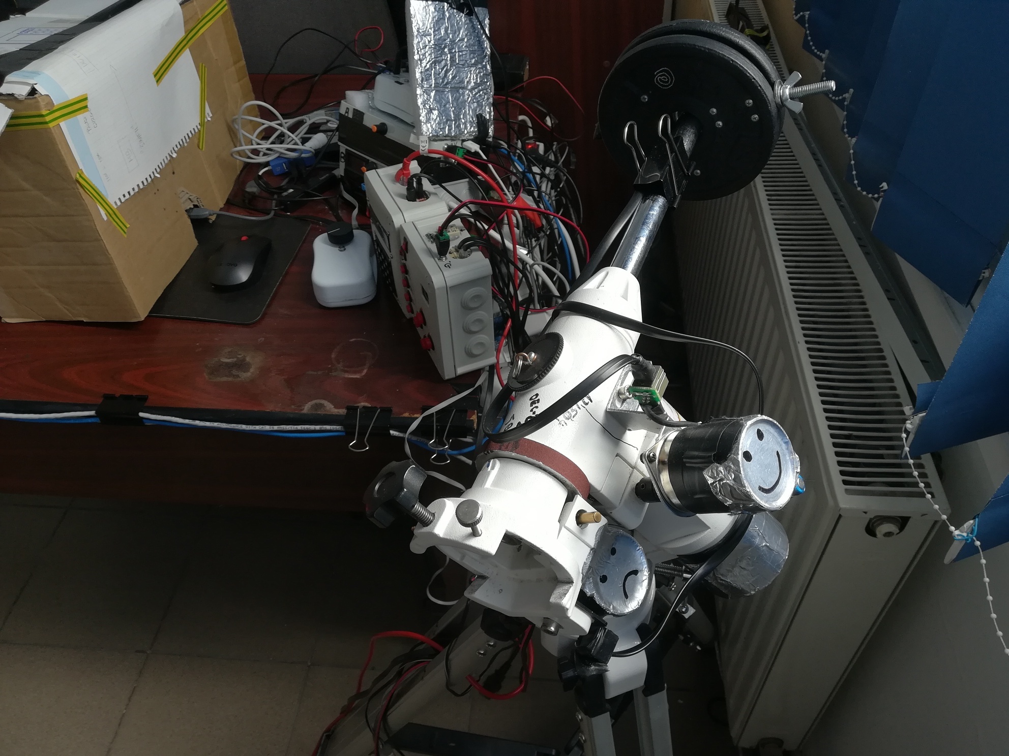

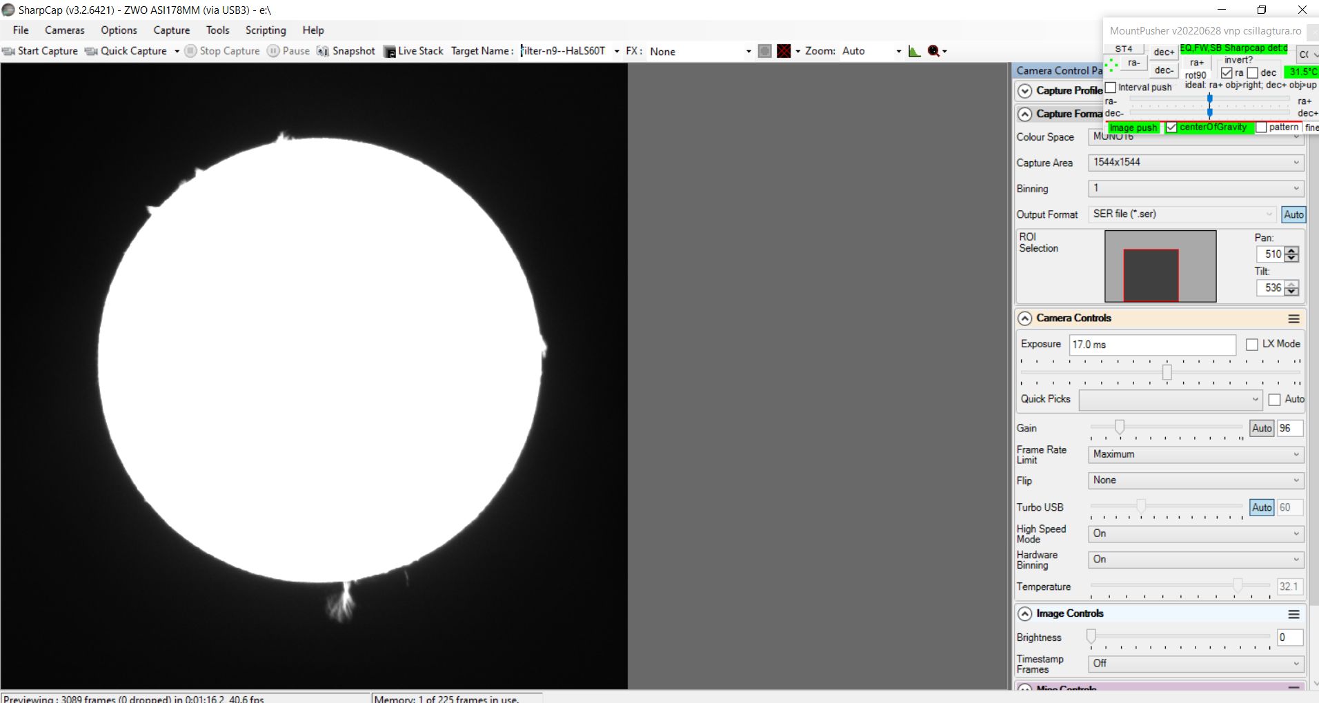

MesajTrimis: 26 Noi 2022 22:45 Download mesaj
autoguiderul merge cu discul soarelui, detalii de suprafata precum pete solare, planete, stele duble -- dar nu si cu deep sky, fiindca algoritmul preia imaginea live view din sharpcap. Si nici nu e menit sa aiba acuratetea necesara pentru dso, cum nu are nici EQ3, mecanic vorbind.
softul in pricina, mountpusher, e fereastra din coltul dreapta sus
 Marime fisier:  121.78 kb

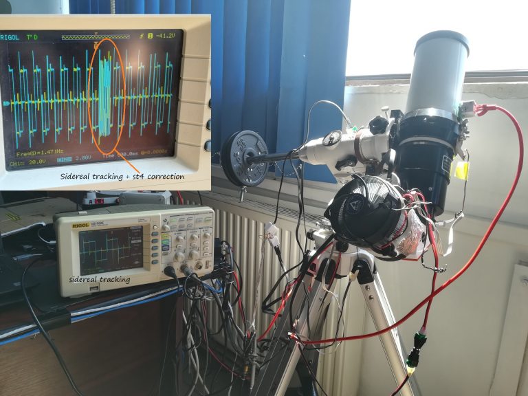

ironia sortii e ca de cand am inceput sa dezvolt si am cam dus la extrema softul de planificare astrofoto csillagtura.ro/aladin am facut foarte putine poze deep sky, iar in ultimii ani un fucking zero barat

MesajTrimis: 26 Noi 2022 22:49 Download mesaj

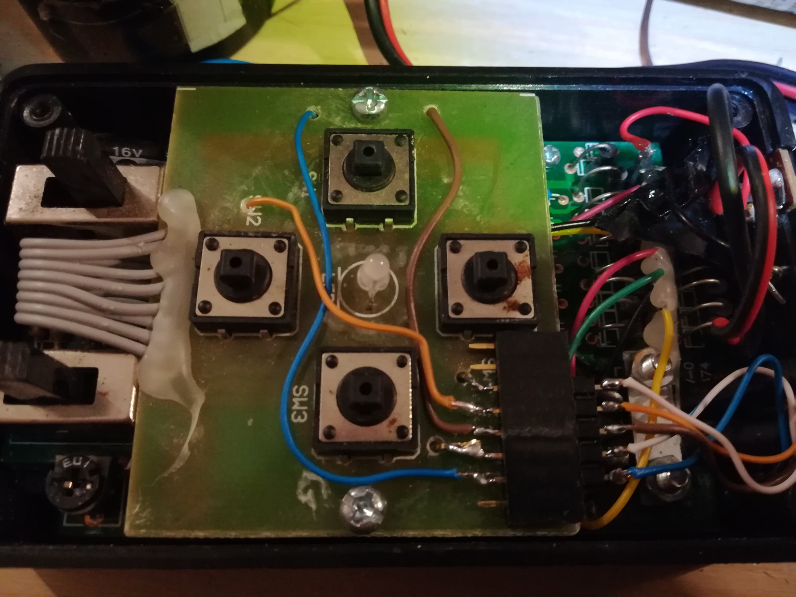

clipe din reverse engineering hand controller-ul original SkyWatcher de EQ3, pe care l-am modificat deja sa accepte comenzi ST4
 Marime fisier:  81.05 kb

MesajTrimis: 26 Noi 2022 22:54 Download mesaj
adaugarea unui port ST4 e trivial, as it turns out, pentru controllerul EQ3 Skywatcher din fabrica, fiindca pinii de buton sunt pullup-uri, deci 4 pullup si un GND expus... fix ca la ST4, atata ca vitezele vor fi cele pentru butoane, 2x, 4x, 8x -- asta daca nu intervine un microcontroller sa faca un fel de PWM la un puls lung de 200ms, cu duty de 25% si tadadam, avem viteza de 0.5x, sau ceva de genul.

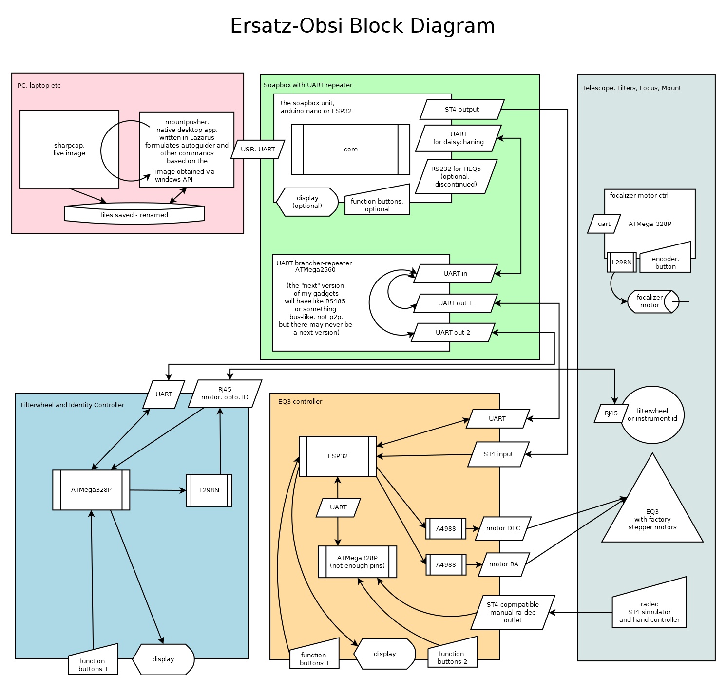

diagrama bloc
