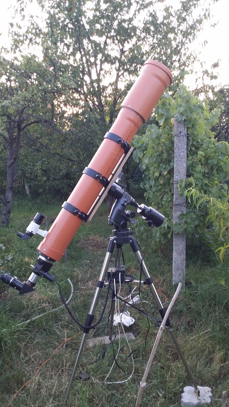

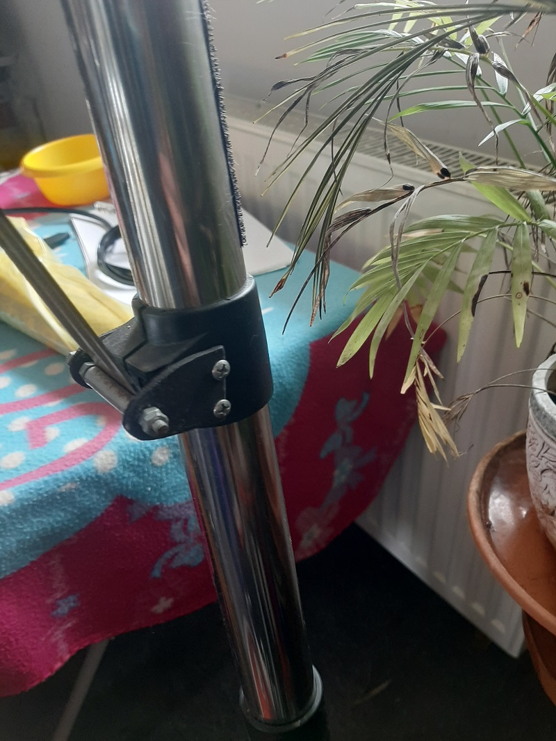

MesajTrimis: 04 Mar 2023 12:13 Download mesaj
Folosesc un eq 5 cu OnStep goto.La trepied am schimbat conexiunea triunghiului cu picioarele;originalul era o gluma,de plastic;l-am refacut folosind parti metalice,dupa cum se vede.

MesajTrimis: 04 Mar 2023 12:17 Download mesaj
Arata profi, felicitări!
Cum arata cerul acolo?
Focuserul e 2 ,5?

MesajTrimis: 04 Mar 2023 12:32 Download mesaj
Multumesc,e mult mai simplu de facut decit pare:)...am fost lenes si nu l-am vopsit,ca sa arate intr-adevar bine...
Cerul e Bortl 4.5-5,iar focuserul e de 2"...
