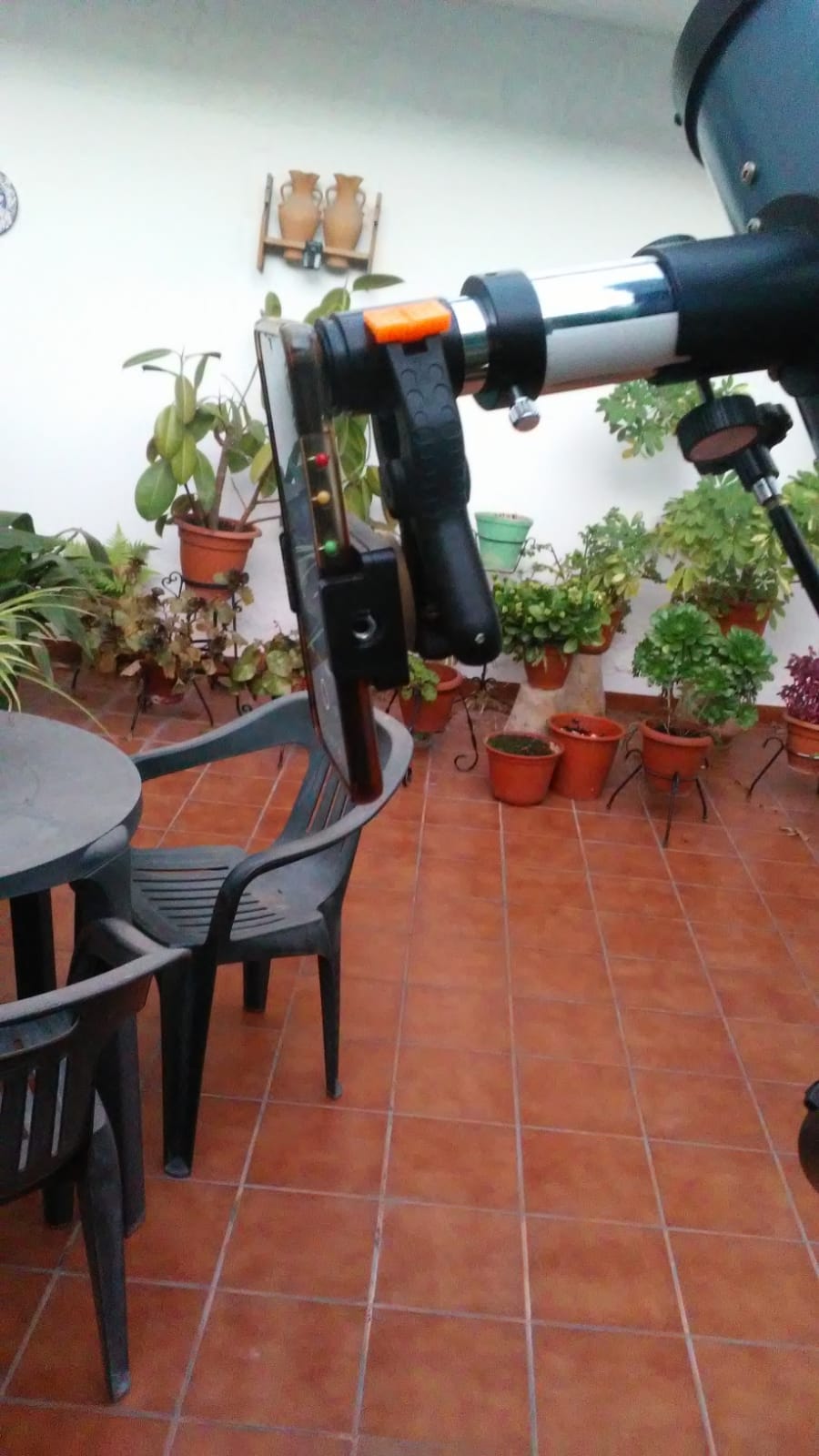

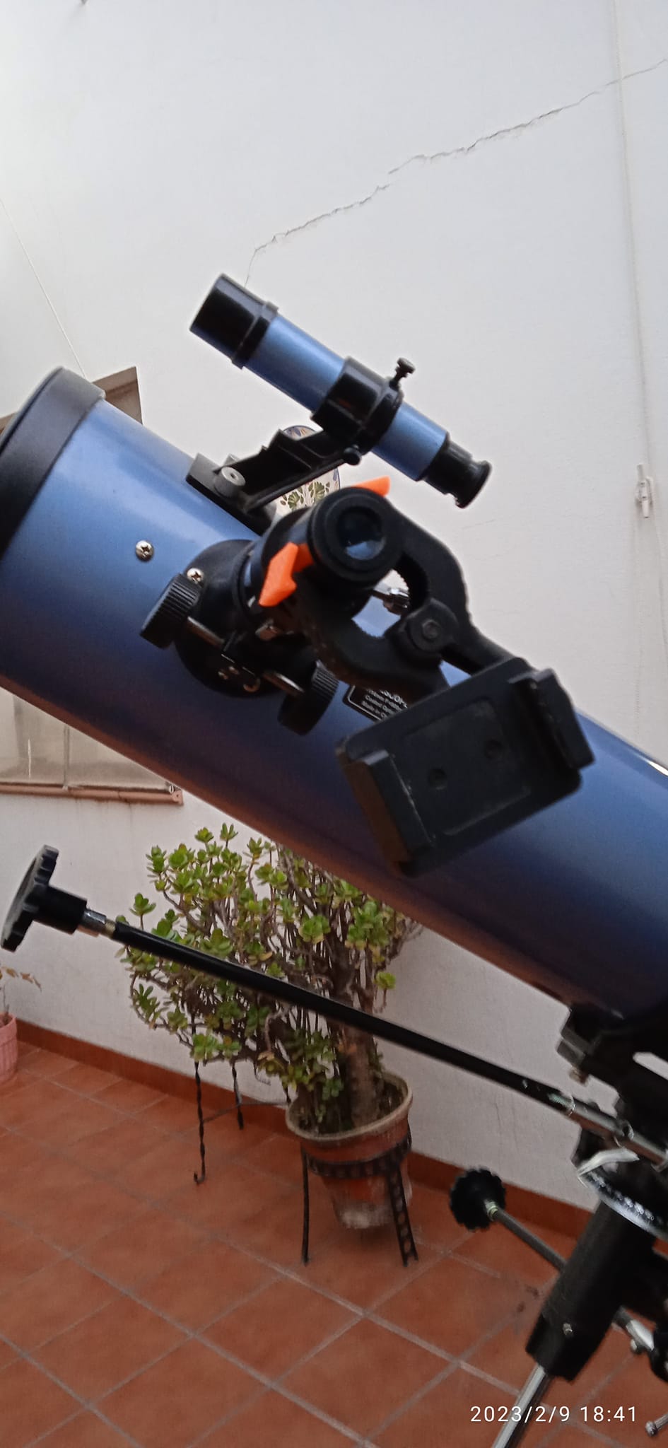

...mai de buget si un pic de ATM...
 Marime fisier:  133.58 kb
 Vizualizat:  de 6976 ori
 Marime fisier:  132.02 kb
