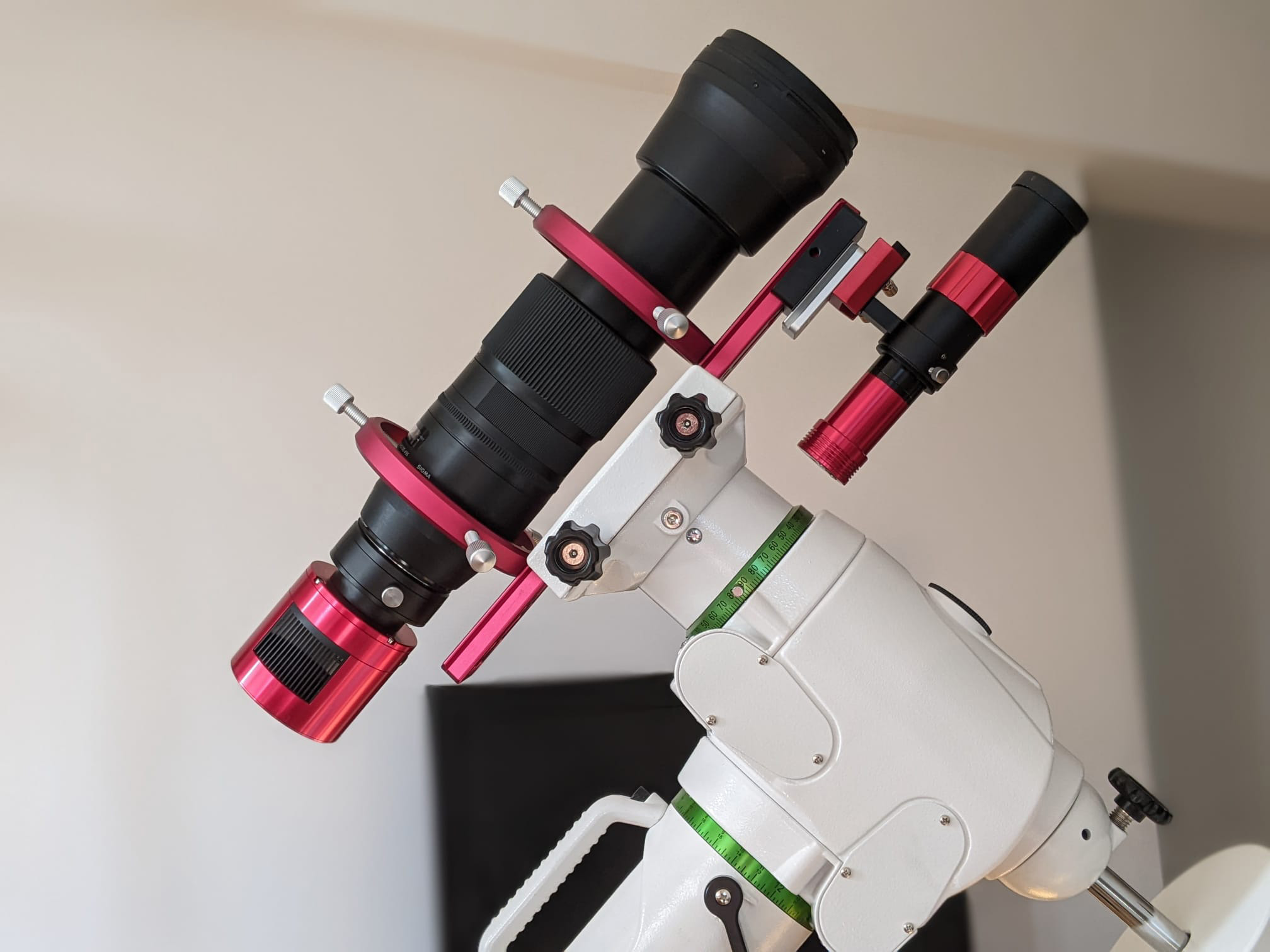

Buna ziua.
Folosesc EQ6-R, iar alinierea polara am inceput sa o fac din AsiAir (mai demult foloseam iPolar + laptop la SkyGuider Pro).
Ultima data cand am fotografiat cerul la 600mm am avut erori de ghidare destul de mari. Una din explicatii ar fi ca nu am facut alinierea polara buna din cauza faptului ca obiectivul cu care pozam (sigma 150-600) era prins pe o sina destul de "silfida" si , poate, sub propria greutate nu era suficient de fix ...poate apareau flexiuni.
Ca urmare am cautat sa fixez mai bine toate piesele, astfel incat sa elimin aceasta cauza: sa elimin posibilele mici miscari in timpul sesiunii foto sau in timpul procedurii de aliniere polara.
In concluzie, am cumparat o tija lunga PrimaLuce Lab (35 cm) si 2 inele de prindere PrimaLuce (se vad in poze)....
Dupa cum se observa, obiectivul este prins de sina folosind cele 2 inele (alta varianta n-am gasit). Prinderea este destul de fixa. Din punctul acesta de vedere pare ok. Insa fiind prins prin 2 inele, eu nu am cum sa stiu 100% ca axul teleobiectivului este paralel cu sina (deci nu pot sa fiu sigur nici ca axul obiectivului este paralel cu axul monturii care "priveste" spre Steaua Polara).
Sigur ca am incercat "ochiometric" sa prind acele 2 inele asfel incat axul obiectivului sa fie "cat mai paralel" cu sina.
Sa presupunem, insa, ca axul obiectivului nu va fi perfect paralel cu sina (ceea ce este destul de probabil). Stiind ca eu fac alinierea polara prin AsiAir+ (deci se foloseste chiar obiectivul principal pentru a face alinierea), este o idee buna sa leg astfel obiectivul de sina ?
Altfel spus, daca obiectivul nu este aliniat perfect cu sina, atunci avem o mare problema la aliniere si apoi la fotografiat ? Sau nu conteaza chiar atat de mult ca obiectivul sa fie perfect aliniat cu sina si implicit cu axul monturii ?
...Intreb ca sa stiu daca mai ma chinui cu varianta asta de prindere care-mi da multe batai de cap...sau incerc altfel.
Mersi.
Mod prindere obiectiv de sina PrimaLuce folosind 2 inele

Multumesc pentru raspuns.
Atunci voi incerca in varianta aceasta la 600mm sa vedem ce poate.
Mi-ar fi placut sa leg cumva si AsiAir-ul de sina, insa momentan am doar o clema vixen pe care o voi utiliza pentru a prinde sub sina, in fata obiectivului, luneta de ghidaj (ca-n poza 2).
Pentru a prinde si AsiAir-ul tot sub sina, ca-n poza 1, voi mai lua probabil o clema si un adaptor.
Daca voi putea prinde sub sina, atat AsiAIr-ul (in spate), cat si luneta (in fata), atunci as putea avea un management al cablurilor mult mai bun (ar mai atarna doar cablul de alimentare pt. AsiAir si cablul de alimentare al camerei - racirea).
Momentan cam toate imi atarna, ceea ce face ca echilibrarea sa fie mai problematica.
Ma gandesc ca o posibila cauza pentru ghidajul slab (eroare >1 ) sa fi fost pozitia mea din acea noapte: in Otopeni sub culoarul de zbor al avioanelor care aterizau. Poate generau turbulente mari, incalzeau aleator aerul la anumite inaltimi si astfel se schimba unghiul de refractie al luminii, ceea ce facea ca stelele sa "joace" pe cer...
In alte cazuri, in afara Otopeniului, am avut eroare in jur de 0.8, uneori chiar 0.5.
