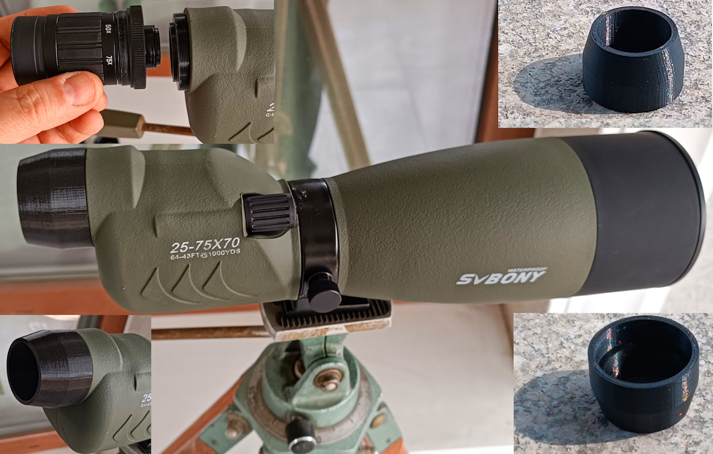

Si totusi … as vrea sa revin la ideea initiala binoculara. Aceasta luneta are un mare avantaj! Ocularul se poate desuruba usor, nedistructiv, lasand pe corpul lunetei un filet exteriorde circa 5 mm inaltime. Cu ajutorul unui printer 3D se poate face un tub adaptor (vezi poza2) reductor spre oculare fixe de 1,25”! Acum putem pune orice ocular avem in dotare! Astfel vom avea un camp mult mai mare, mariri diferite de preferinta sub 30x, luminozitate si calitate a imaginii pe masura si mica ratusca se transforma …chiar daca nu in lebada, dar macar intr-o pasare mai frumoasa! Schimbarea este impresionanta si merita incercata.

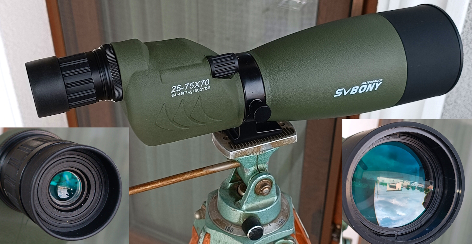

Fig1=Svbony original

Fig2= Svbony Modificat

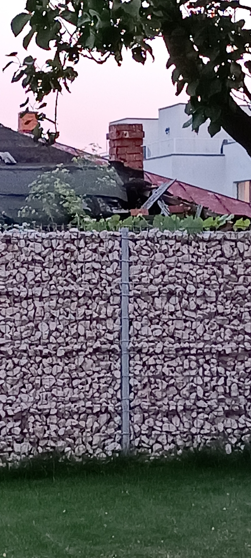

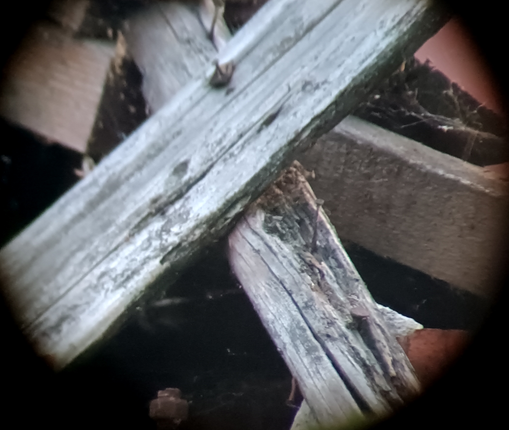

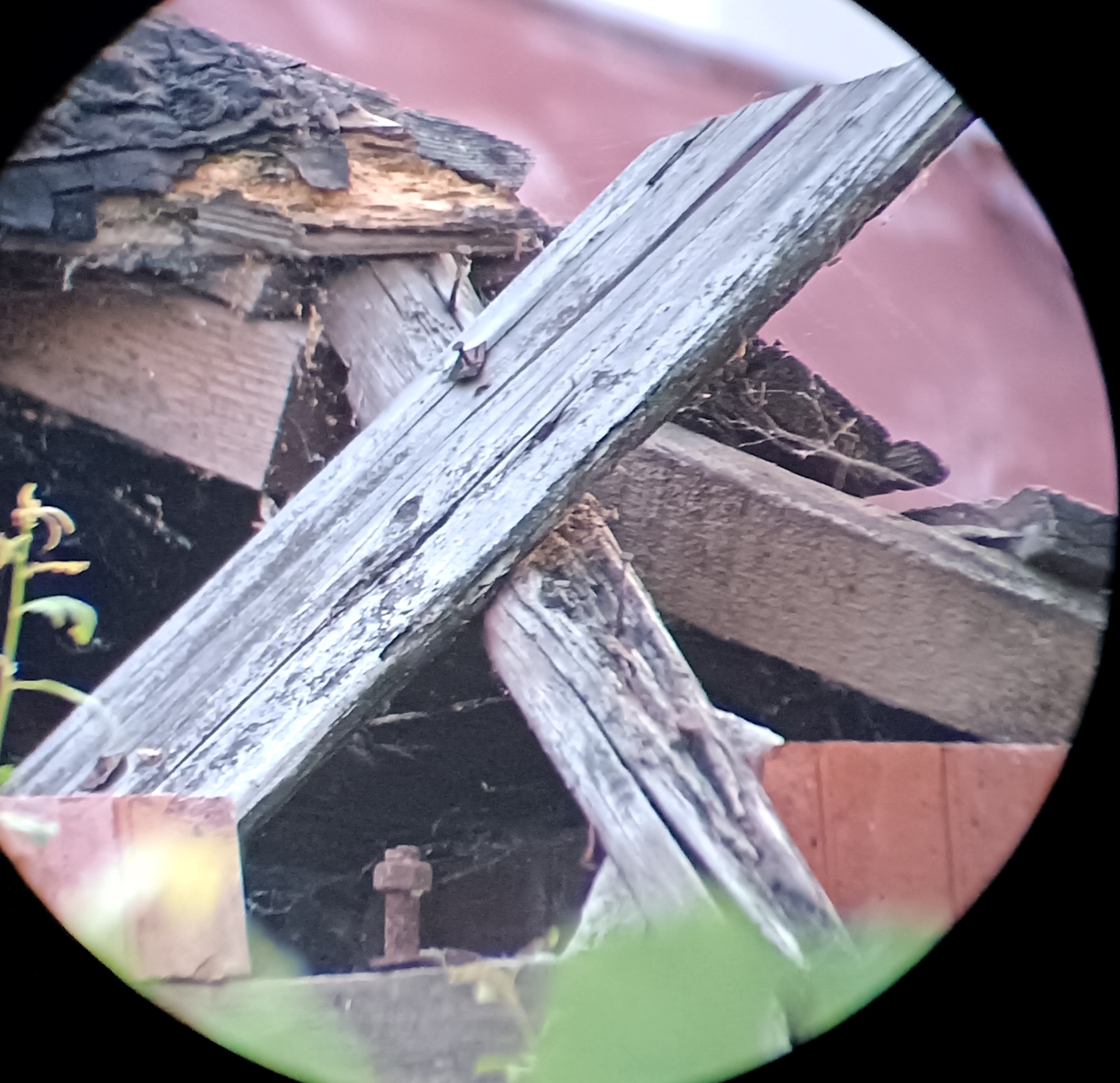

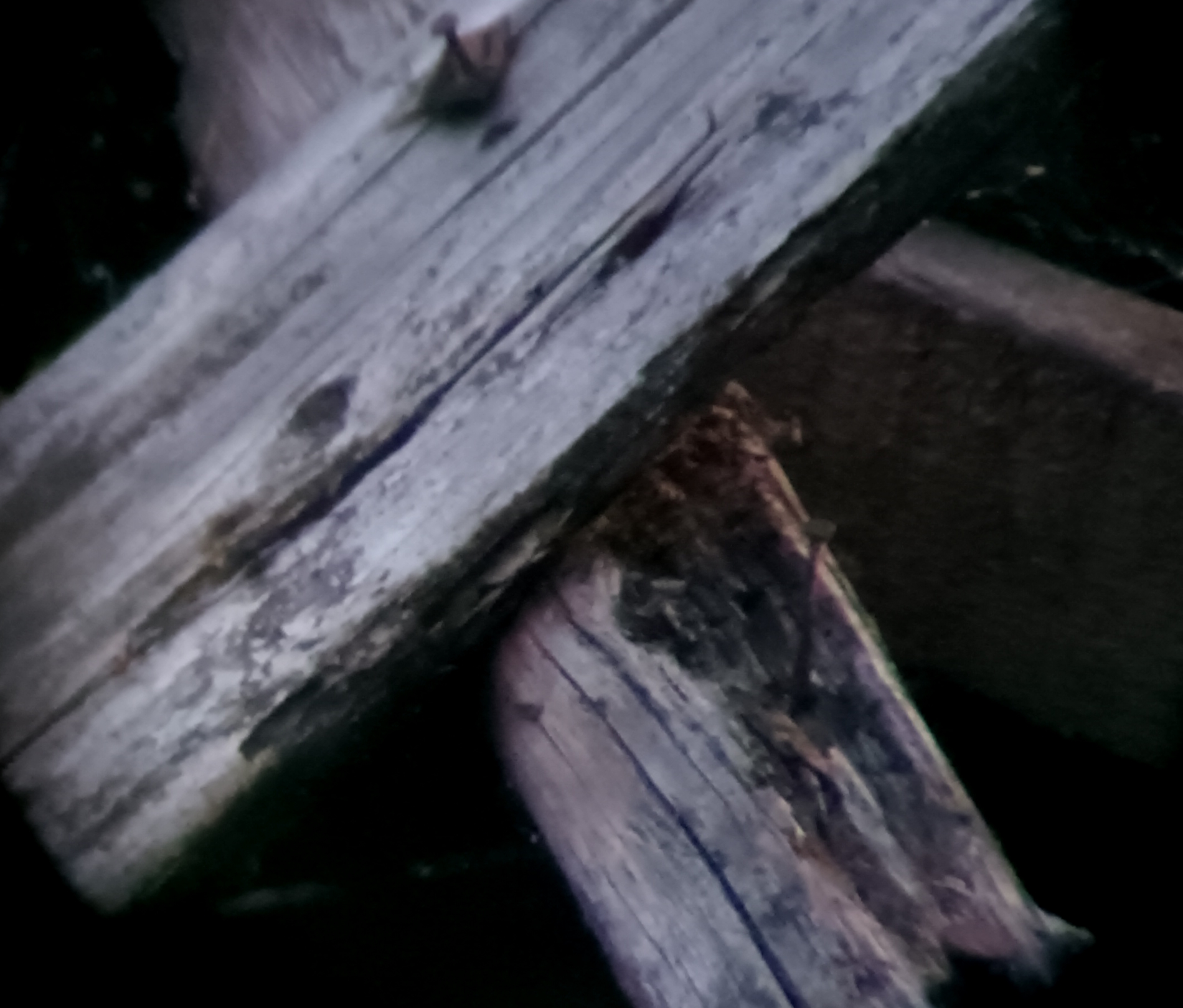

Cateva poze. Mereu am atras atentia ca pozele facute din mana cu tel mobil sau aparat foto prin ocularul unui binoclu sau in cazul de fata o luneta terestra, nu sunt concludente. Deci nu va uitati la definitie sau claritate ci mai mult la ideea de marire fata de original si atenuarea de lumina. Pozele sunt facute din mana, motiv pentru care la puteri mari sunt tremurate Smile
Pe inserat undeva la ora 20:00.
Tot acum am prins si luna in obiectiv. Surprinzator sau nu de data asta 75x este perfect utilizabil! Atenuarea in sine ajuta mult, Detaliile se vad foarte bine si imaginea este chiar foarte odihnitoare.
1x = asa se vedea cu ochiul liber(nu cu aparatul foto)
