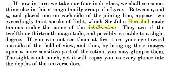

Dupa descrierea asta din Popular Science Aug 1895, pare a fi vorba doar de E si F.
P.S. In CDS componenta E (nu F) apare cu V 10.1 fara sursa:
http://simbad.cds.unistra.fr/simbad/sim-id...mit=submit
Mai sapand am gasit acea valoare doar in CCDM (Catalog of Components of Double & Multiple stars):
https://vizier.cds.unistra.fr/viz-bin/Vizi...43%2b3938E
Mai in detaliu, aici, dar de unde o fi aparut magnitudinea aia, cred ca va ramane un mister:
https://vizier.cds.unistra.fr/viz-bin/Vizi...ecno=83221

Multumesc pentru extrasul din Popular Astronomy !
Ma uimeste de fiecare data ce rezultate obtineau cu lunetele lor astronomii ''secolului de aur a Astronomiei vizuale''.
''If now in turn we take our four inch glass ...'' !!! Uimitor ! In poluarea luminoasa actuala, ai nevoie de o apertura dubla pentru acelasi rezultat.

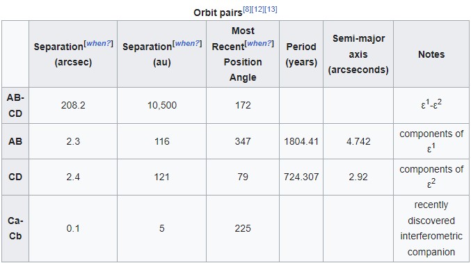

In ce priveste componenta C unele cataloage (ex WDC) o dau dubla. Chiar si in primul tabel postat de tine pe acest topic la SAO 67315 apare pe una din pozitii Ca, Cb data acolo cu separatia de 0,2". Altii o dau cu 0,1". Tragedia mare nu e insa separatia mica dupa cum am spus in postul precedent ci faptul ca nu se cunoaste inca magnitudinea companionului. Evident ca era gluma cand am spus ca vreau sa citesc depre separarea acestei duble.
