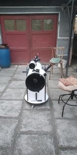

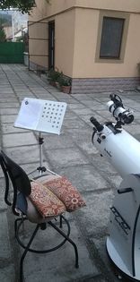

MesajTrimis: 02 Iul 2022 07:55 Download mesaj
Pozele.

Multumesc pentru poze, marca aceea de telescop imi pare cunoscuta ! Wink

In prima poza ce atlas ai deschis, pe stativ, te rog ?
Nu cred ca il cunosc.

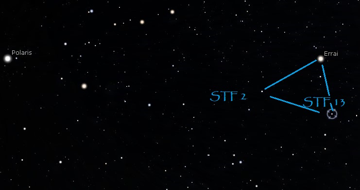

Duminica 10 Septembrie a.c. am observat cu ''Ratusca cea urata'' stele subarc STF 2 si STF 13.
STF, 2 cu separatia afisata de 0,956'' a fost rezolvata, luand forma semnului ''infinit'' dar nu a fost separata.
STF 13, cu separatia afisata de 0,967'' a fost rezolvata si separata cu puntita neagra stabila si relativ larga.
Am folosit in ambele cazuri marirea de 270x obtinuta cu ocular TS Planetary 3,2mm.
Parerea mea este ca diferenta de 0,11'' dintre cele doua duble nu explica marea diferenta dintre aspecte.
Fie separatia lui STF 13 este mai mare ca cea publicata, fie cea a lui STF 2 este mai mica.
Conditiile de observare au fost indentice, STF 2 si STF 13 formeaza un asterism triunghi echilateral cu Errai / Gamma Cephei. Vezi captura de ecran. Astept cu interes alte opinii si observatii.
Asa cum am discutat cu Armand, in aceasta primavara am gasit o discrepanta de zeci de grade intre unghiul de pozitie real si cel publicat la steaua Eta CrB.
Iar azi-dimineata oglinda de la baie parca era prea mica sa cuprinda individul incantat care se barbierea in fata ei. Oare de ce ?
Aseara, Miercuri 13 Septembrie, am reusit pentru prima data sa rezolv cu ''Ratusca cea urata'' steaua 13 Vul / DJU 4 cu separatia de 1,39''. La 270x/ TS Planetary 3,2mm, am vazut stabil companionul pe primul inel de difractie, de culoare gri si la PA estimat la '' 20 de grade inainte de Vest'' adica 250*.
Verificand azi in StelleDoppie am vazut ca PA = 247,8*.
Separatii de 1,4'' sunt hrana cotidiana pentru ''Ratusca''. Dar ceea ce face DJU 4 sa fie dubla dificila de multe ori chiar si pentru ''Toleascop'' sau ''Grond'' este diferenta de 2,7 magnitudini dintre primara si companion.
Cer dublu senin, Mircea
