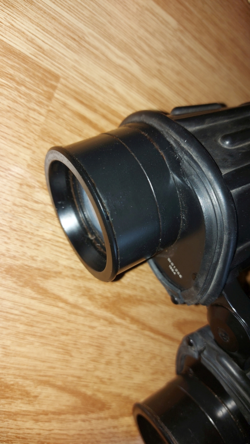

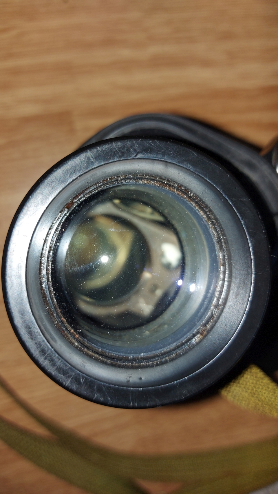

Am ajuns in punctul asta si nu stiu ce sa-i mai fac. Very Happy
Nu vad cum as putea sa extrag acel reticul. Nu are niciun filet si pare destul de ferm prins acolo. Cred ca trebuie desfacut tubul care tine ocularul sau tinut cu ocularul in jos si spart.
In alta ordine de idei, ocularul este cel care da cea mai mare parte a tentei de galben, dar si prismele pare ca sunt putin galbene.
Tubul de teflon este tinut de un colier cu filet, care se desface destul de greu.
Pun poze poate este cineva interesat.
Later edit: L-am scos! Am batut usor cu o surubelnita in marginea lui, s-a intors pe lateral si l-am tras afara.

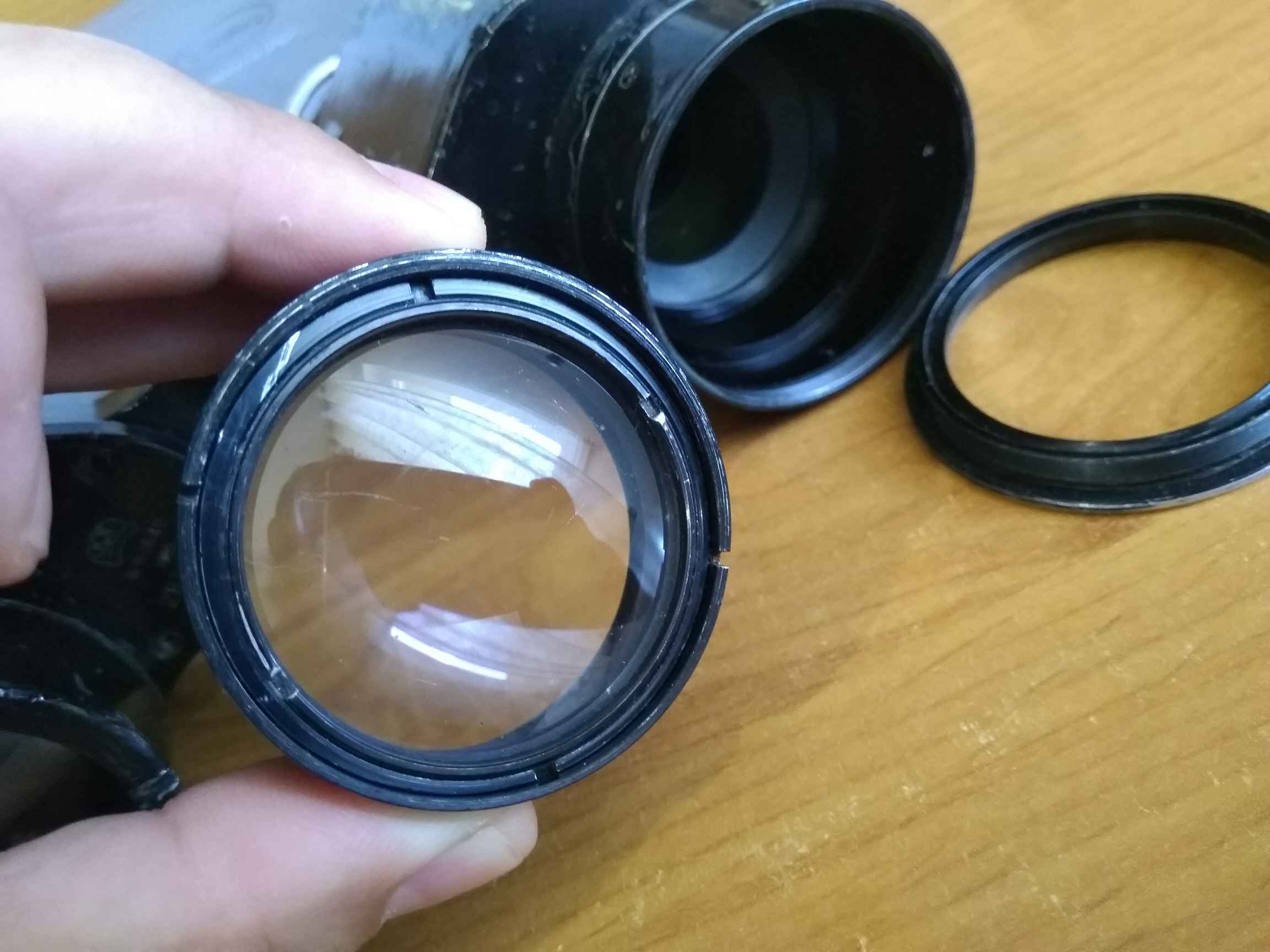

Pana vin pozele iti spun fara poze care ideea, in capat la obiective este cate un inel care trebuie desfacut, daca inelul are doua crestaturi diametral opuse inseamna ca acel inel este inel de blocare a excentricelor si in principiu e strans foarte tare daca nu a fost umblat la el; daca inelul din capat nu are acele crestaturi inseamna ca e doar inel ornamental, se desface usor iar sub el se afla inenul care blocheaza excentricele. Iti pun o poza cu inel care are si rol de blocare excentrice si sa vezi cum arata excentricele.

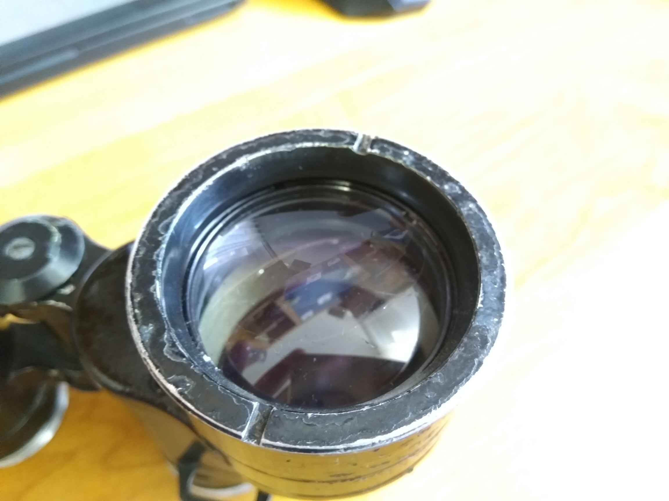

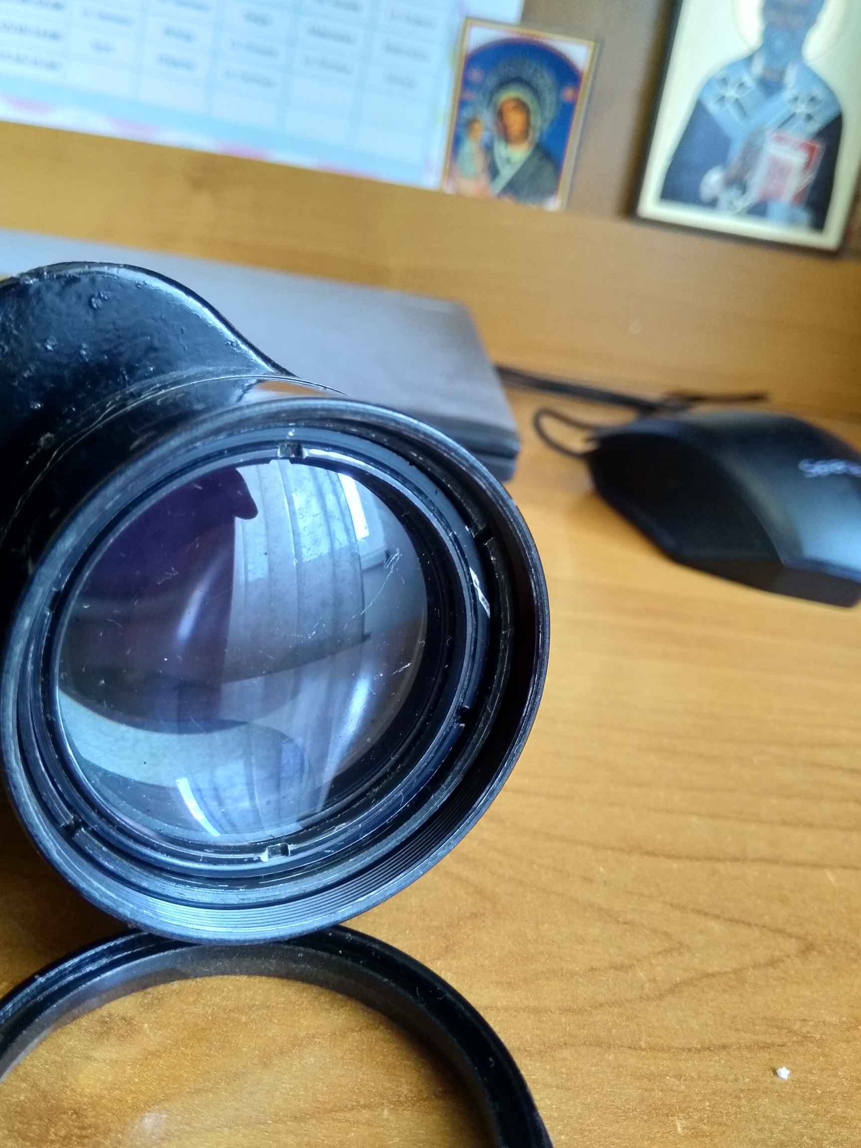

Salutare, multumesc pentru informatii, mai jos sunt pozele, nu stiu cat de bine vizibile sunt detaliile. Nu imi dau seama daca inelul ce vine peste obiectiv se poate desface, am incercat sa-l fortez cu o cheie de desfacut filtre dar nu se misca deloc si mi-e frica sa nu il stric mai rau, sau sa sparg obiectivul. Pare a fi cimentat sau lipit? Sunt sigur ca are excentrice, deoarece se observa ca obiectivul nu este perfect centrat in celula, dar nu stiu cum ajung la inelele de reglaj. Multumesc anticipat!

La modelul tau capacele sunt doar pt ornament, sub capace exista inel care blocheaza excentricele (doar daca nu e ceva exceptie, dar nu cred). Ma gandesc ca ai prins doar de capacul din capat, sa nu prinzi si de partea din tub, eu la acest model il desfac cu mana fara nici o unealta, acum depinde ce forta ai in mana dar nu e nevoie de ceva deosebit. Eu zic sa incalzesti usor si uniform cu un uscator de par tot obiectivul, probabil ca e cam intarit chitul de etansare, eu le incalzesc pe care vad ca nu se desfac, acolo e foarte mult chit. Eu cred ca ai prins si de tubul obiectivului si de aceea nu se desface, prinde doar exact de inelul din capat care are doar 2-3mm de unde poti prinde.
