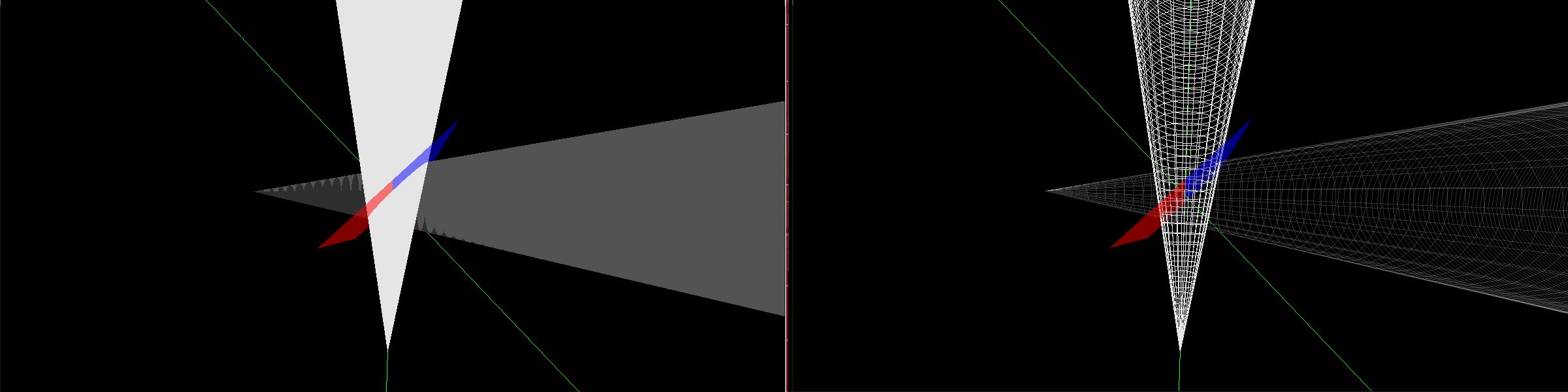

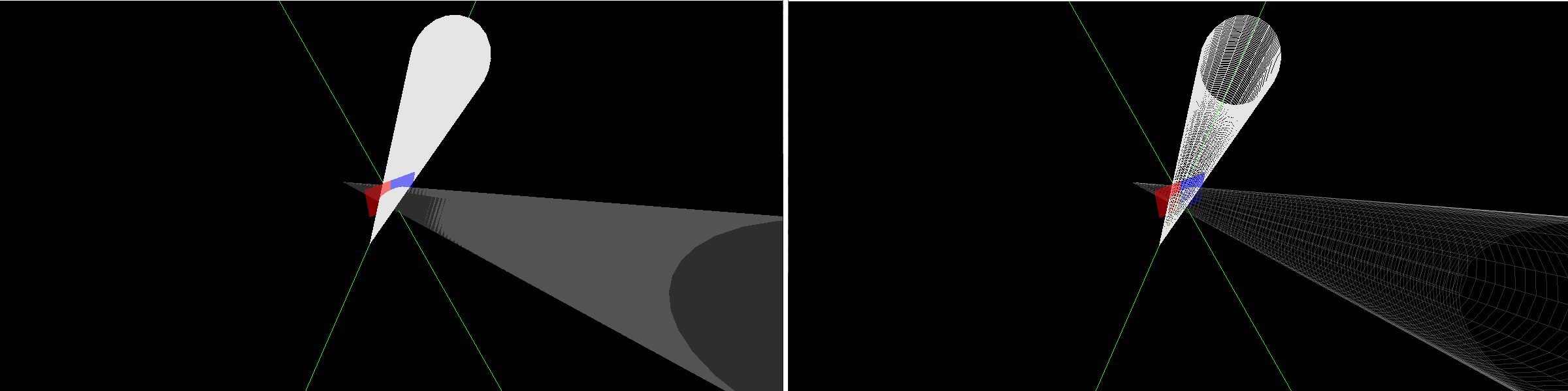

Parca tocmai s-a demonstrat ca nu exista un ax optic (centru optic) bine definit al secundarei.
mihaig a scris:
..In rest,nu suntem la scoala sa dam definitii...
Fara definitii...viata e pustiu! Laughing
LE: ca tot ma jucam cu un simulator, am facut o simulare reala cu conul de lumina si diagonala plasata cu centrul pe axa optica. Se observa deformarea perspectiva a diagonalei la privirea in lungul axei optice. De asemenea conul de lumina, in sectiune, este circular, simetric si centrat pe axa optica, daca privim de-a lungul axei optice. Insa daca privim perpendicular pe diagonala vedem ca suprafata activa (intersectia dintre conul de lumina si oglinda) este eliptica, descetrata, asimetrica pe una din axe. Desigur concluziile astea au rezultat si din postarile anterioare.
(am exagerat putin perspectiva, ca sa se vada mai bine)
