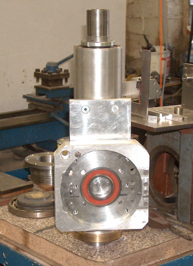

Salut Tavi
cu rulmenti radiali-axiali ai dreptate, din obicei se folosesc dublu. Dar la o montura care sarcineste o greutate de max. 60 kg ajunge chiar un rulment, cum este in acest exemplu.
Eu construesc rulmenti normali cu bile, unde cand ii montez, ii strang putin unul spre altul si asa tot nu iese joc.
Asa rulmenti pot cara greutati si invartiri mai mari ca la o montura si din cauza asta zic eu, ca nu este neaparat nevoie a pune asemenea rulmenti axiali-radiali in o montura.
Obiceiul a intrat in uzarea acestor rulmenti din cauza ca fiting-ul nu se face fin destul. La monturile facute de mine am facut tot mereu fiting-ul foarte fin unde sub bagarea rulmentilor "normali" cu bila, nu am nici o problema cu ele
Smile
exemplu rulment cu bila, bagat in acuplaj axei RA
 Marime fisier:  91.78 kb
 Vizualizat:  de 10440 ori

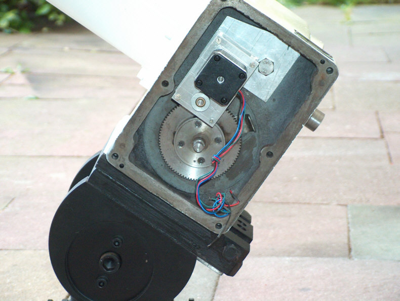

HoO_Germany
Data inscrierii: 12 Mar 2006
Mesaje: 1260
MesajTrimis: 18 Mar 2008 23:37 Download mesaj

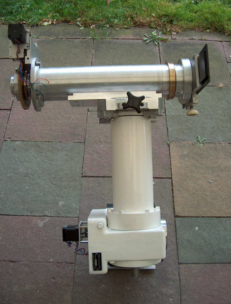

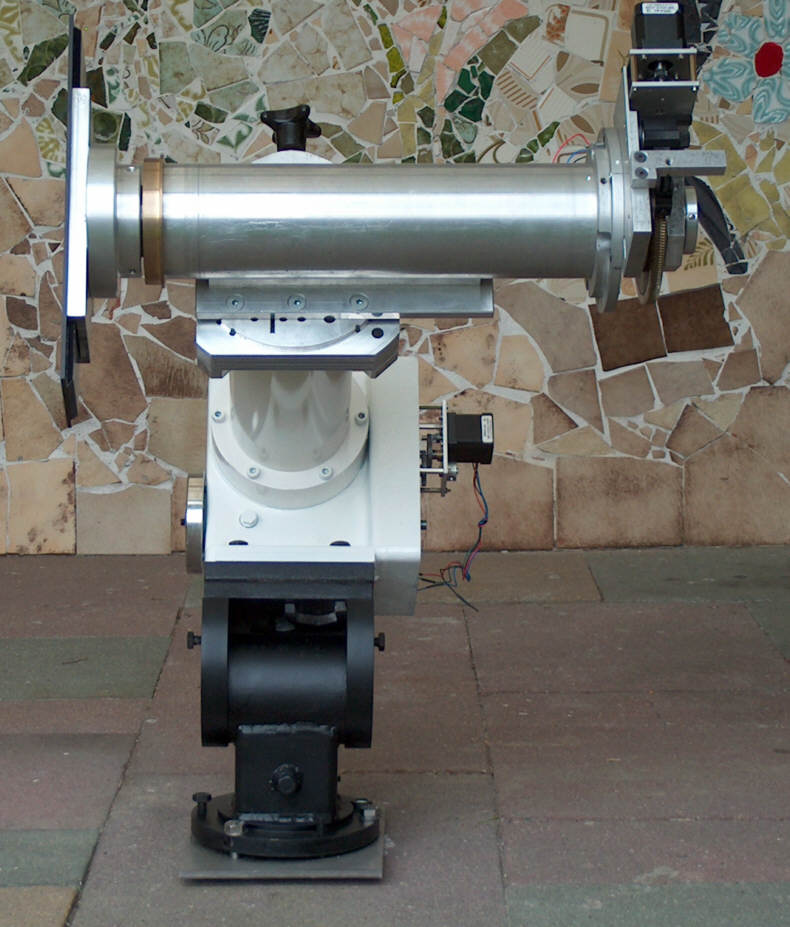

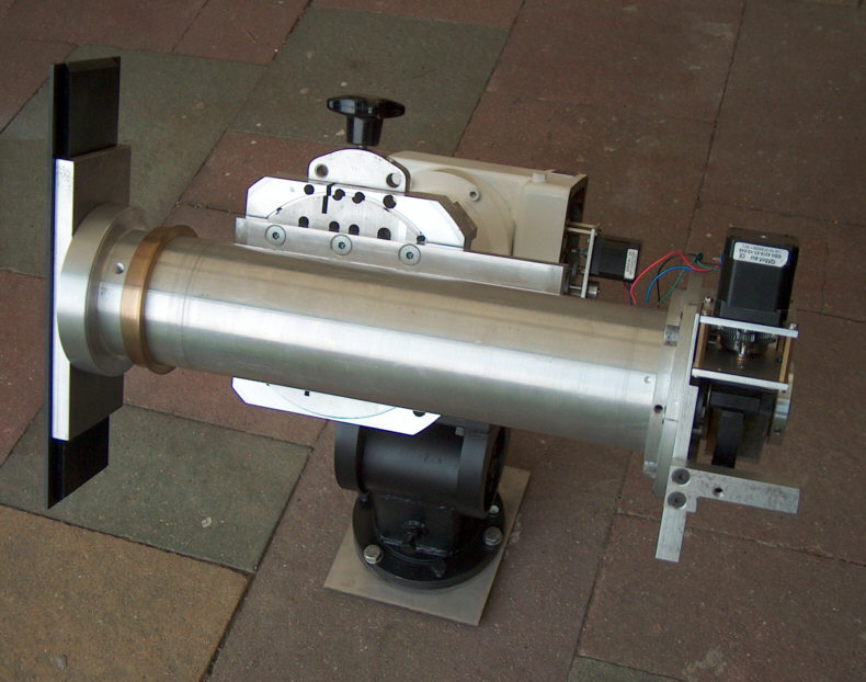

Dupa un timp de constructie interupt, am terminat montura acum Smile
In total am lucrat in timp de 4 ani, tot impreuna sigur cam vreo 6 luni.
Si asa arata montura actual
 Marime fisier:  99.38 kb
 Vizualizat:  de 8912 ori
 Marime fisier:  100.04 kb
 Marime fisier:  91.39 kb
CS Robert

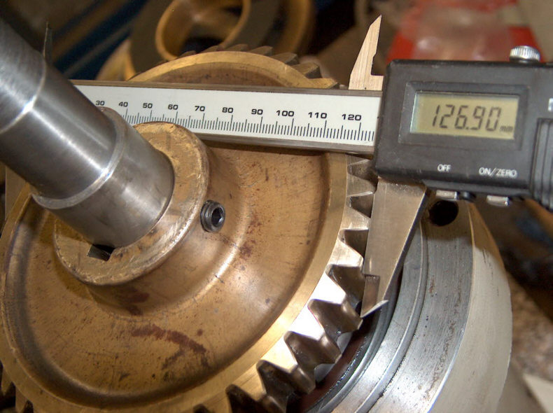

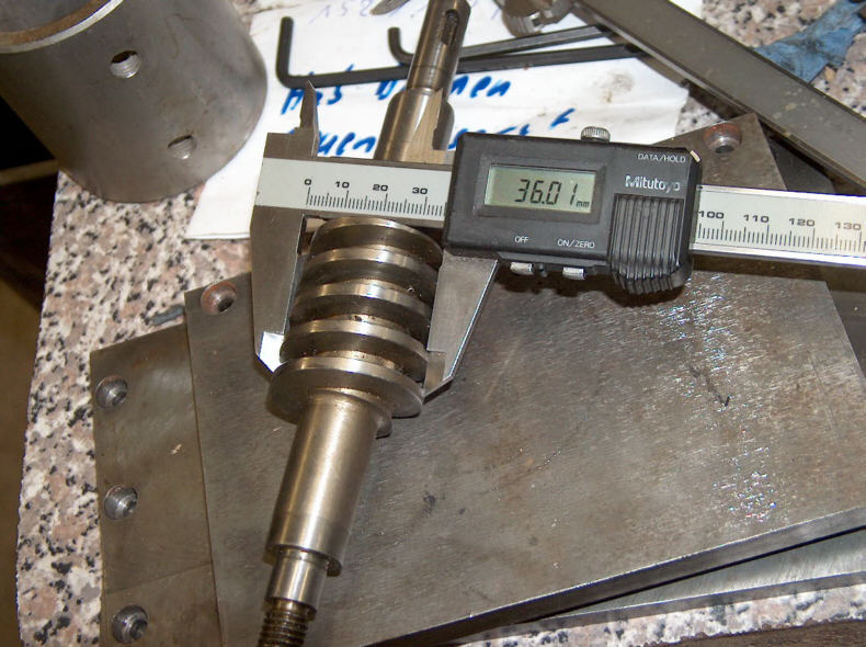

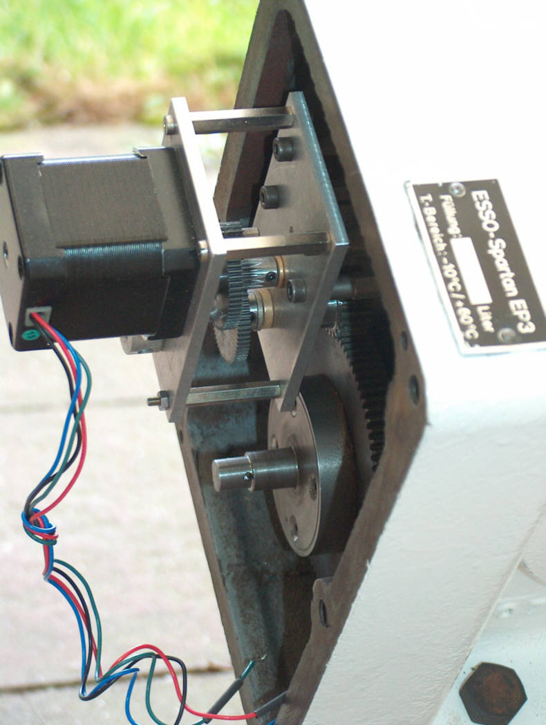

Tare montura Robert, poti sa pui mai multe poze cu ea. Ma intereseaza acolo unde motoarele sunt conectate de montura.
Si de unde ai rotile dintate si melcii? Ti le-ai facut sau le-ai comparat?
Si cu ce controlezi montura?
Numai bine!
HoO_Germany
Mesaje: 1260
MesajTrimis: 19 Mar 2008 21:29 Download mesaj
Mersi Catalin.
Rotile dintate si melcii i-am cumparat.
Rotile mici dintate de la Conrad (www.conrad.de) si melci am combinat.
Melcul pentru Dec am loat de la o montura ruseasca Furca, unde in axa RA este un melc pus deja in carcasa.
Am mai pus inca niste poze unde poti vedea niste detalii, poate ajuta cumva.
Roata de melc axa RA
 Marime fisier:  100.31 kb
 Vizualizat:  de 8820 ori
Melc axa RA
 Marime fisier:  99.12 kb
Melc si motor cu angregaj DEC
 Marime fisier:  92.94 kb
Motorul la axa RA
 Marime fisier:  99.63 kb
Motor cu angregaj
 Marime fisier:  92.42 kb
CS Robert
