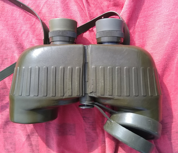

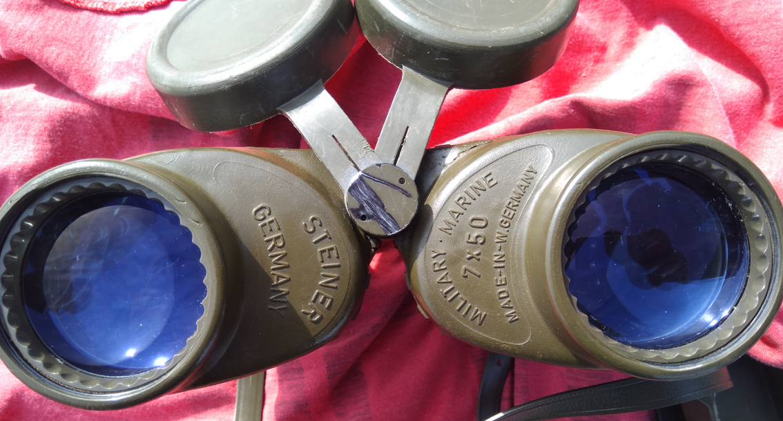

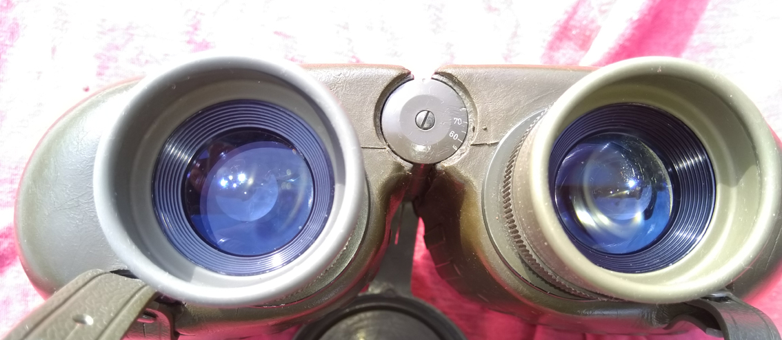

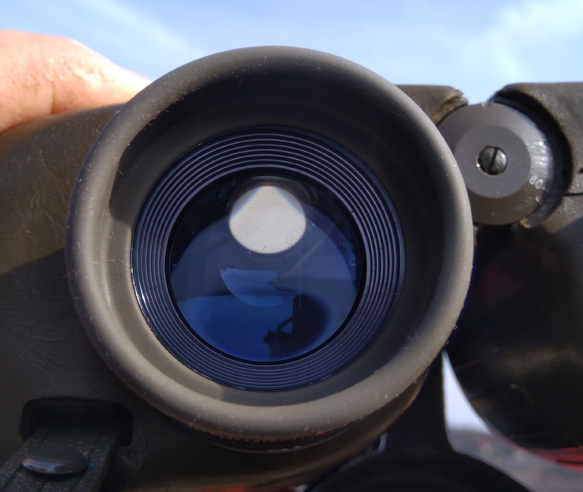

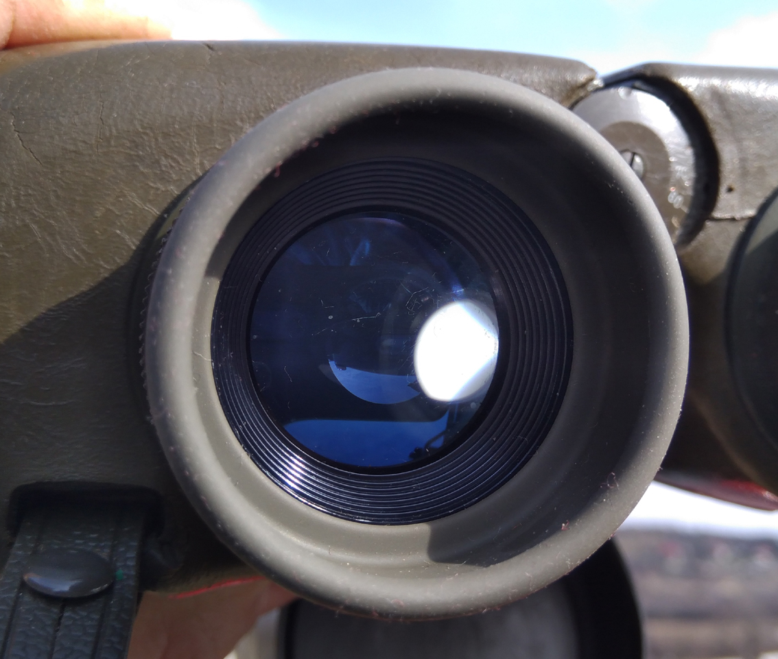

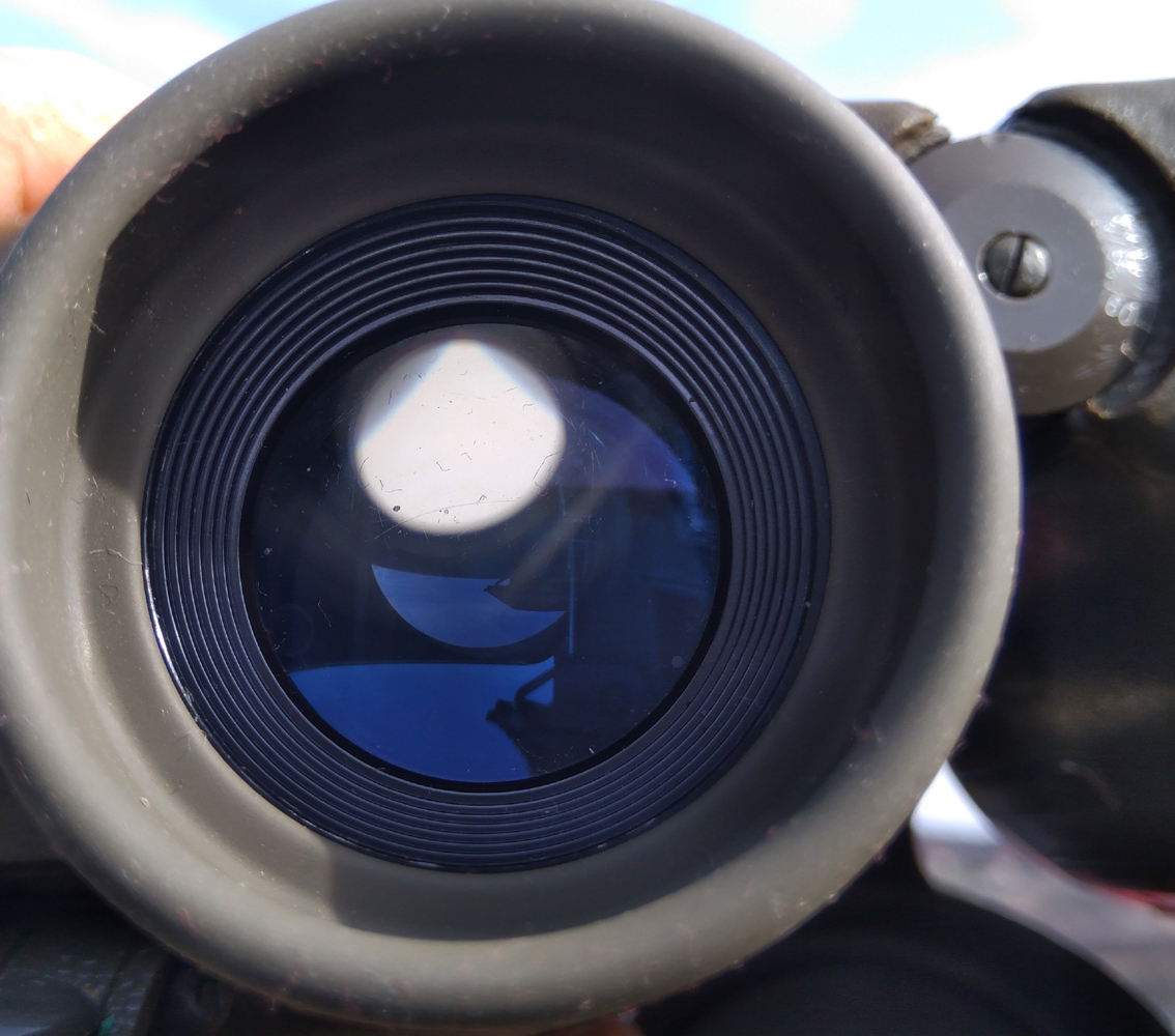

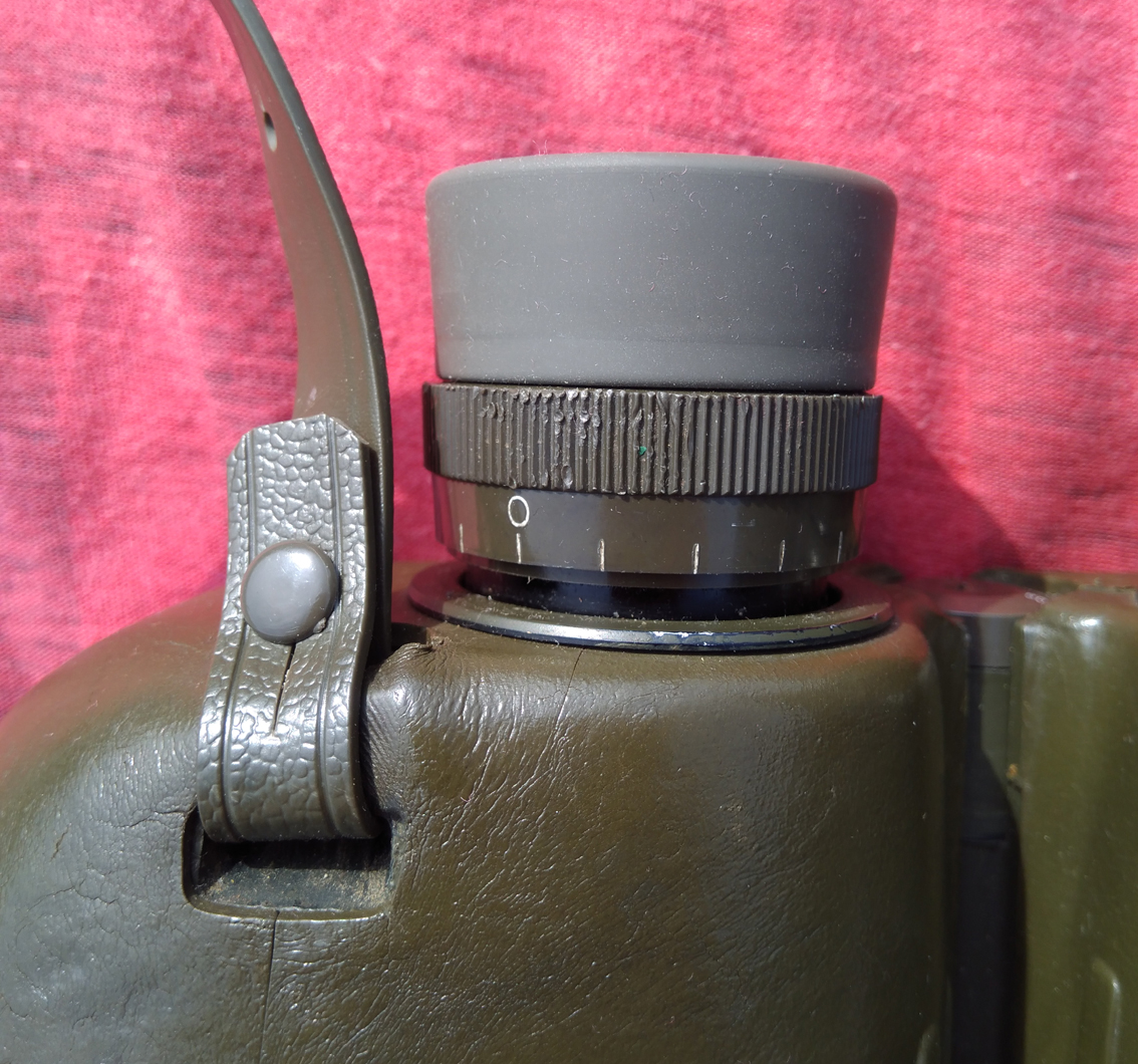

Steiner Military Marine 7x50 made in W. Germany, eu zic ca deja suna interesant Smile, asa ca va invit sa cititi pentru ca e foarte scurt. Am avut deosebita ocazie sa probez acest binoclu deosebit.... In primul rand este un binoclu de dimensiuni mari, voluminos, pe cat este de mare pe atat este de usor, da ati citit bine, este usor. Care este secretul? Steiner a descoperit si el plasticul, tot corpul este din plastic, nu va mai mirati, asa este. Tuburi ocular, oculare, rozete oculare...ce vreti voi (de desfacut nu l-am desfacut), deci o plasticaraie militara. Optica...slab rau, nu luminozitate, nu contrast, nu rezolutie, nu nimic, in schimb are un reticul baban care e in forma de cruce si e cat campul vizual de mare. Explicatia la partea de optica iar e simpla, are sticla BK7, priviti pupilele de iesire ca sa vedeti ce muchii drepte au roburile Smile. De comparat cu alte binocluri....e cam inutil, un BPT 8x30 rusesc il face praf, la fel si ior 8x30 care nu e un binoclu luminos dar e mai luminos decat acest Steiner. Ma opresc...e destul, cine are vreun dubiu despre ce am spus poate sa achizitioneze unul sa ma contrazica. Recomand pentru cei care doresc sa il folosesca pe timp de ploaie, nu are ce rugini la el. (Sper ca nu o sa imi spuna careva ca si acesta e clona, vad ca la mine ajung doar clonele si la altii doar originalele)

Mircea, aveti dreptate cu policarbonatul sau cum o fi denumirea lui...nu conteaza, am vazut si eu multe corpuri de binocluri de policarbonat doar ca la binoclul asta e cam plastic, tocmai de aceea am si pus o poza cu rozeta de la ocular unde se vede deformarea striatiilor, o deformare plastica, policarbonatul este dur si destul de casant, ori aici avem un material moale. Dar cum ziceati, fie corpul din ce o fi, dar optica macar daca era la nivelul unui binoclu bun japonez bk7 din aceeasi perioada, dar nici vorba. ( L-am vazut la 200-300eur pe ebay, la pretul asta iei un Hensoldt 10x50 militar care uimeste nu altceva, e drept ca trebuie curatate si recolimate dar ai un binoclu superb care concureaza cu binocluri de zeci de mii de lei, dezavantajul este ca e greu dar ai optica incontestabila, rezolutie superba, contrast, luminozitate inclusiv seara, etc...)
