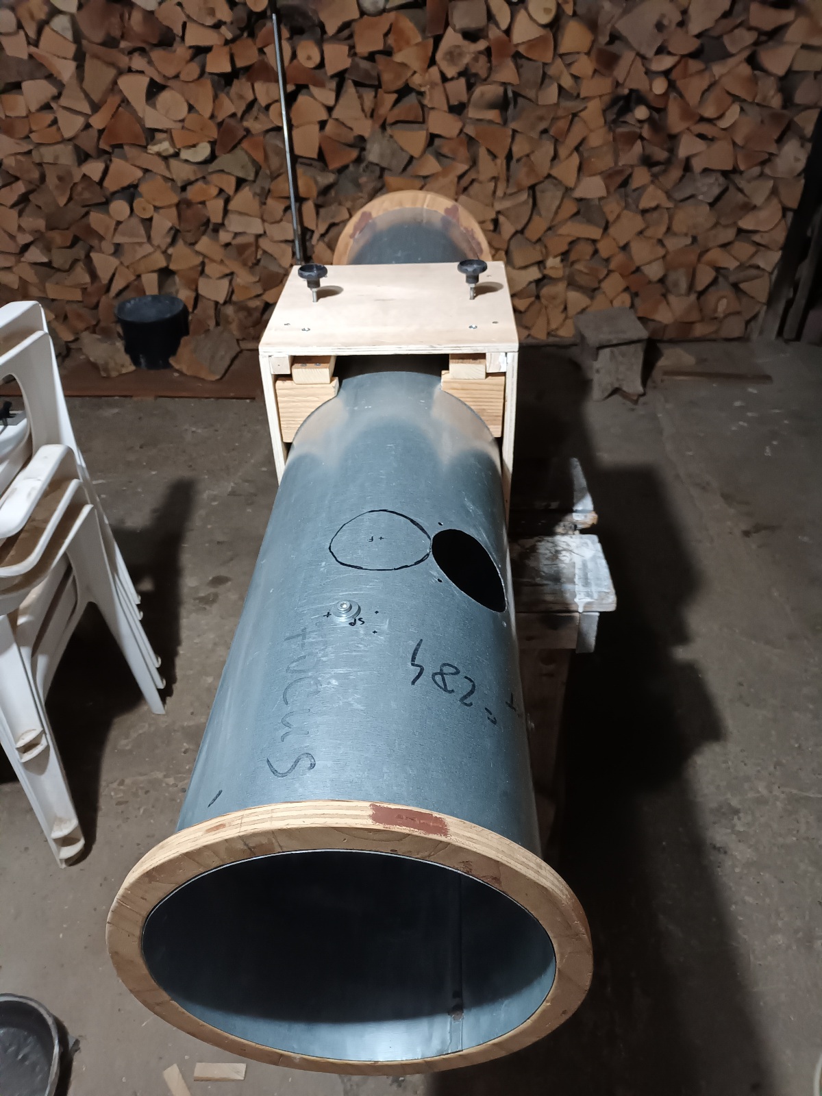

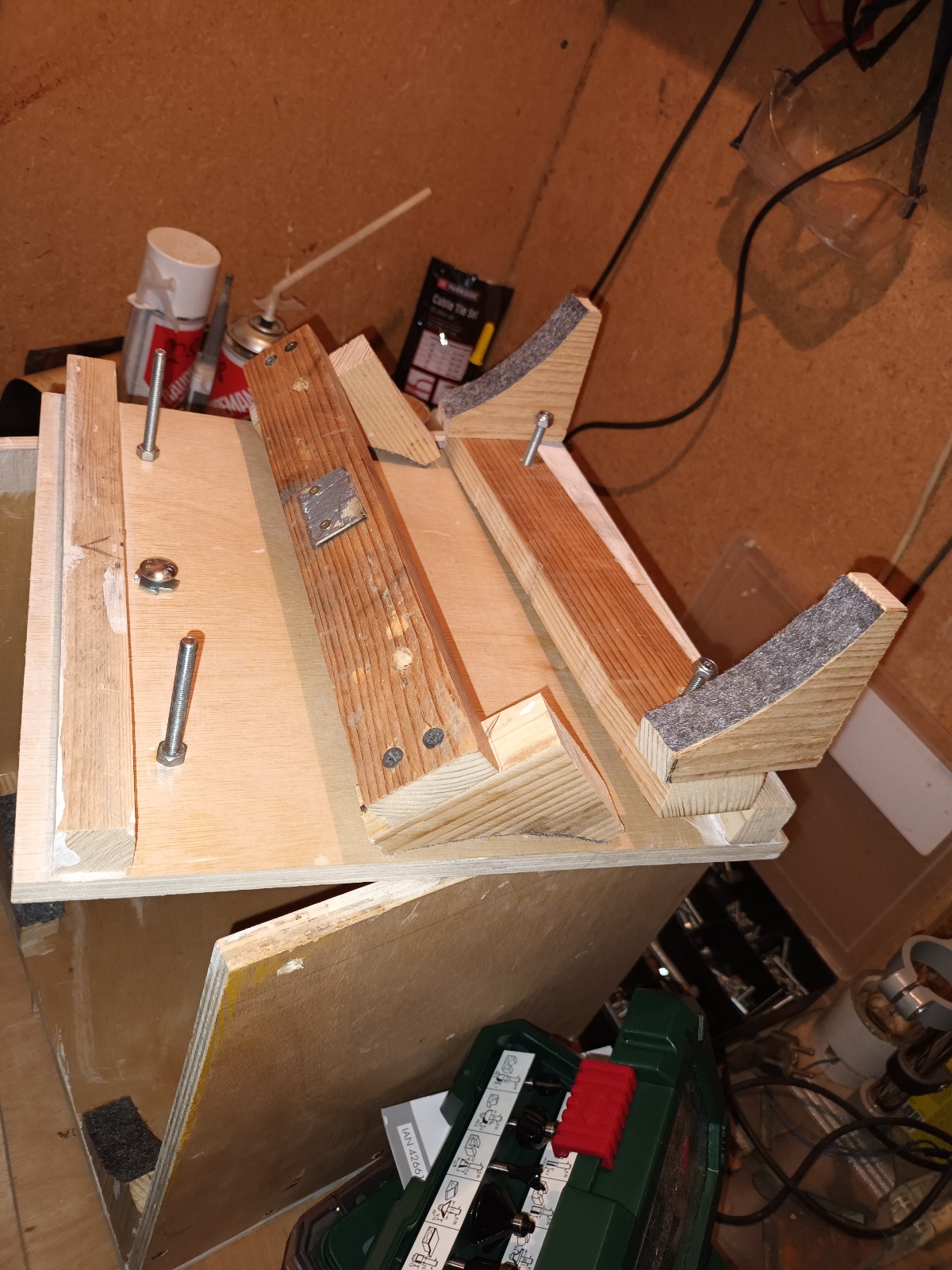

Buna seara tuturor. Smile

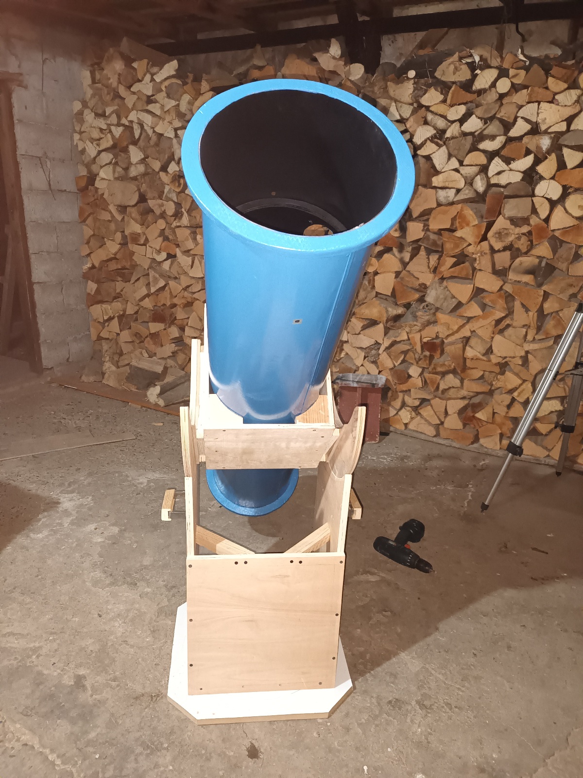

Lucrul la telescop avaneasza din ce in ce mai mult: saptamana trecuta m-am ocupat de sistemul de strangere al tubului in leagan si am lipit fasii de pasla pe reazeme.

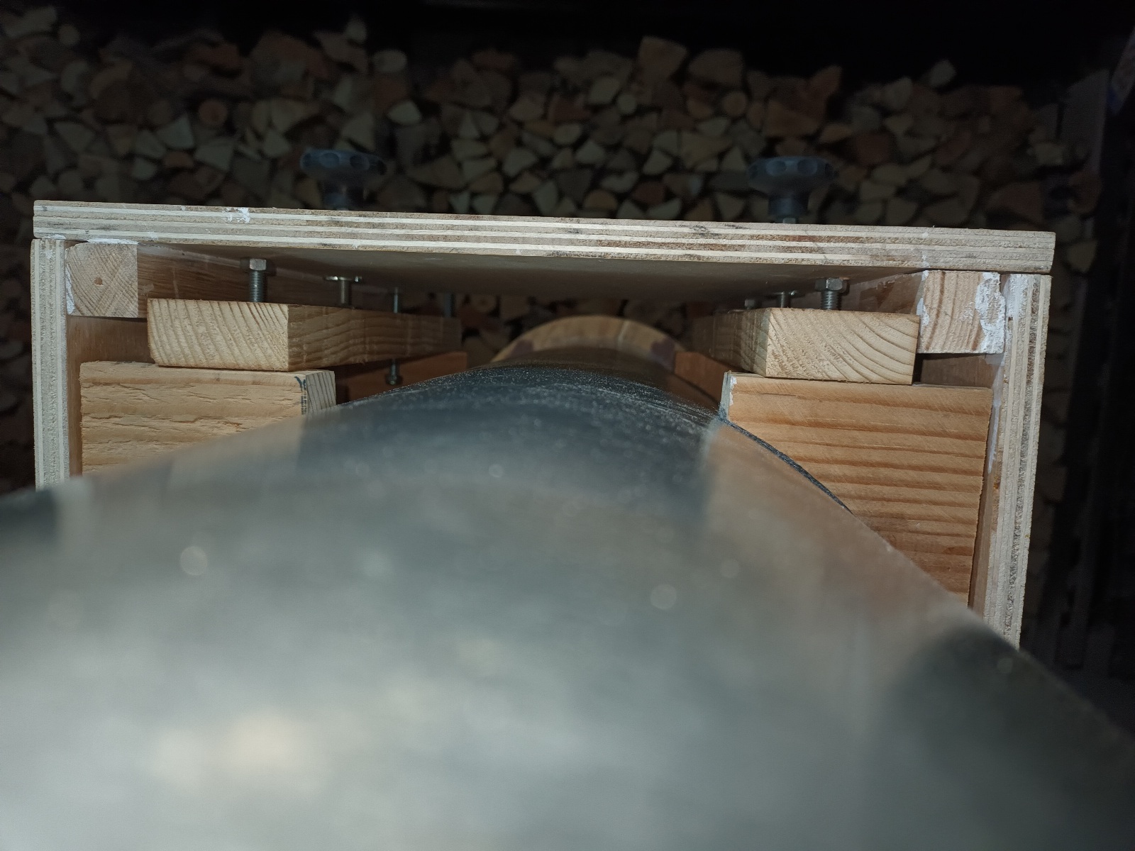

La sistemul de strangere a tubului am folosit doua suruburi M6 la care am atasat butoane din plastic si doua piulite cu gheare, pentru strangerea tubului, 4 suruburi M 6 pentru ghidarea reazemelor mobile , prevazute cu cate o piulita normala pentru fixarea pe capacul leaganului si cu cate o piulita autoblocanta pentru a impiedica ca reazemele mobile sa ieasa accidental din ghidaje atunci cand capacul leaganului este desfacut (pentru a baga sau scoate tubul din leagan).
Pe piesele cu reazemele mobile am fixat cate o mica bucata de fier in zona unde vine in contact cu suruburile de strangere, pentru a preveni uzura lemnului in acele locuri.
Iar saptamana asta m-am ocupat de fixarea inelelor interioare de rigidizare a tubului, si am confectionat inca un inel suplimentar din placaj de 12mm grosime, din ce mi-a ramas de la decuparea placilor necesare pentru montura si leagan.
Acel inel suplimnentar l-am fixat in dreptul unde o sa vina tubul fixat in leagan pentru a preveni deformarea acestuia la strangerea lui in leagan.
Celelalte doua inele le-am fixat, unul intre primul inel si focuser, undeva pe la mijlocul tubului si celalalt in dreptul spiderului secundarei, deasemenea pentru a preveni deformarea tubului la strangerea suruburilor spiderului pentru tensionarea lui.
Deasemenea am mai confectionat dintr-o bucata de teava din pvc groasa (ramasa de la reabilitarea strazii, de la montarea de canalizare) o intaritura pentru focuser ce il va fixa mai bine pe tub si va preveni deformarea tubului in zona acestuia (ca alternativa la tabla de 1mm care ar fi trebuit montata pe interiorul tubului pentru rigidizare in zona focuserului si pe care nu am din pacate).

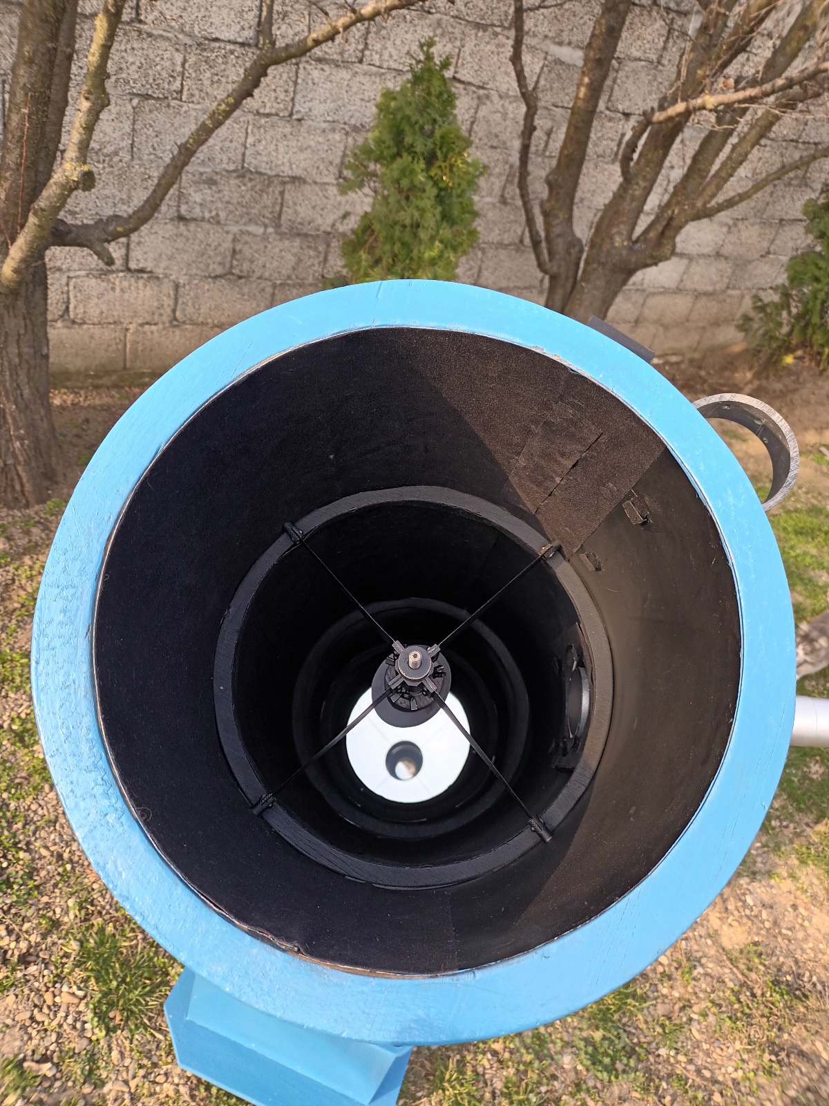

Apoi m-am ocupat de vopsirea tubului si a elementelor interioare; spider og. secundara si barilet og. primara. Pentru vopsirea pe interior am folosit spray de vopsea neagra mata Den Braven/Bostik. Tot acelasi tip de spray l-am folosit si pentru vopsirea spiderului pentru og. secundara si a bariltelului og. primare.
Si astazi m-am ocupat si de vopsirea pe exterior a tubului cu vopsea obisnuita albastra, cu pensula. Pe interior am folosit vopsea spray din cauza ca desi am gasit vopsea la cutie neagra mata nu am gasit si oxid negru pentru a face acea vopsea super-mata, dar si din dificultatea de a vopsi cu pensula pe interiorul tubului care e destul de lung.
Vopsirea pe interior a iesit destul de buna, nu foarte uniform dar per total a iesit bine. Oricum am in vedere captusirea pe interior cu velur negru in zona secundarei si partea din fata a tubului , care va mai elimina din lumina parazita difuza din interiorul tubului.
Ca schema de culoare, m-am gandit la doua variante; fie vopsesc atat tubul cat si leaganul si montura in aceeasi culoare, fie montura si leaganul le vopsesc cu lac sau bait, de culoarea monturii cu un singur brat construita acum trei ani. Tind spre prima varianta ,intr-o singura culoare si tubul si montura, mi se pare mai frumos, mai estetic.

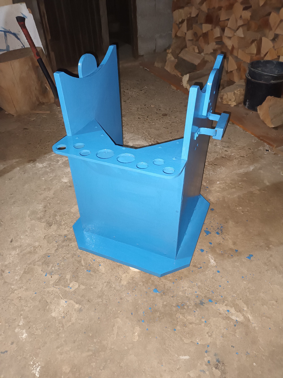

Dupa vopsirea monturii si a leaganului voi atasa si manere pentru transport, doua pe montura si unul sau chiar doua pe leaganul tubului; la cat de greu si voluminos va fi , ar trebui sigur doua manere si pe leagan, unul deasupra, pe capacul acestuia, celalalt dedesubt, pentru transportarea in pozitie verticala a tubului ,dat fiind si spatiul limitat prin casa in timpul transportului, desi telescopul il voi pastra intr-o pozitie cat mai orizontala in camera ,pentru a preveni depunerea de praf pe oglinda primara, desigur cat imi va permite spatiul in camera Wink .
Tubul vopsit pe exterior cu vopsea albastra.

Tubul pregatit pentru vopsirea exterioara.
 Marime fisier:  696.21 kb
 Vizualizat:  de 11760 ori

Sistemul de strangere a tubului in leagan, cu suruburi cu cap semisferic.

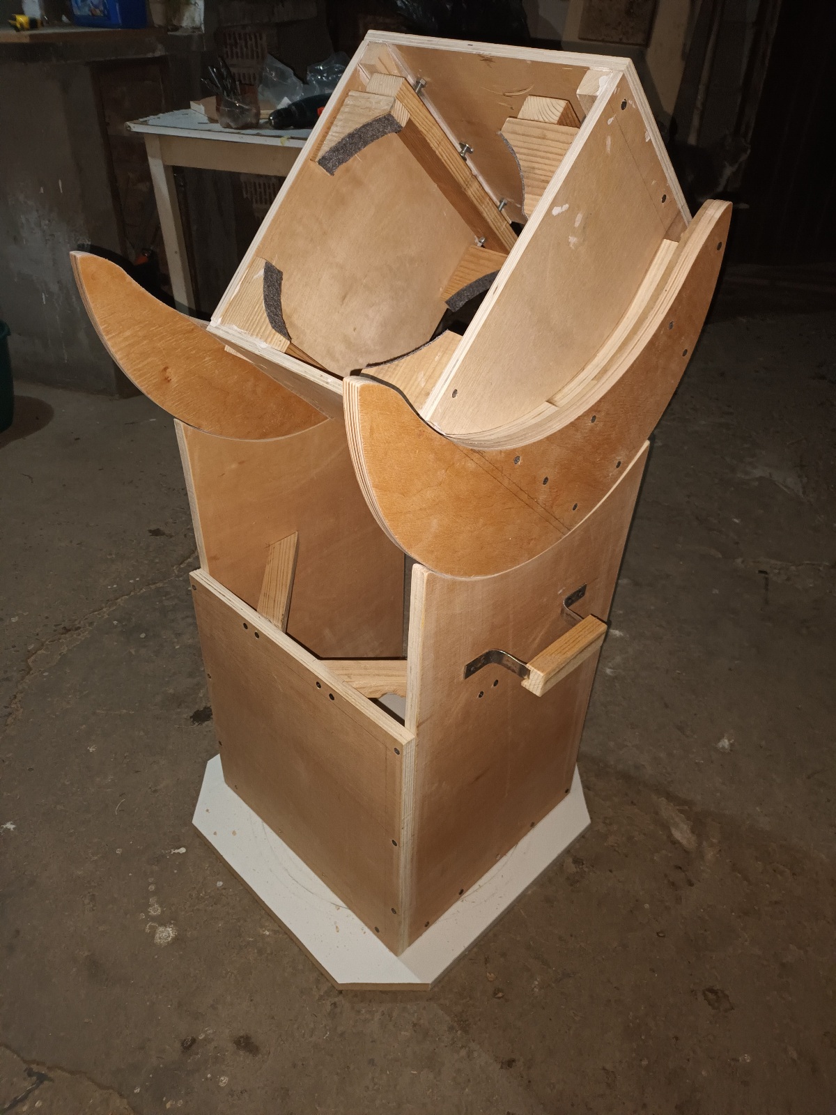

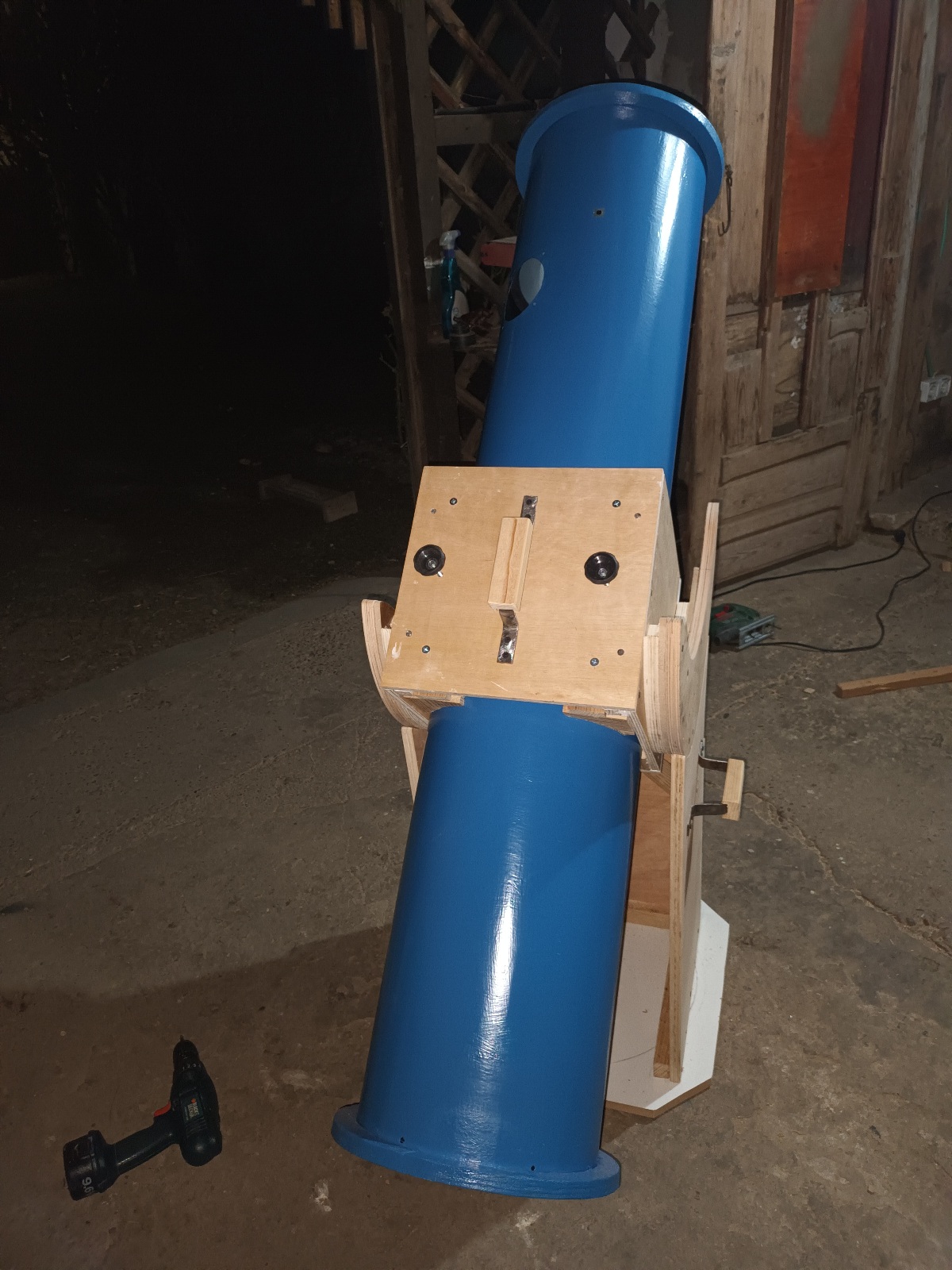

Dupa ce am terminat cu leaganul, montandu-i urechile de altitudine (bananele) am ansamblat montura (rockerul), am confectionat si trei manere zdravene din platbanda de fier, dat fiind greutatea mare a telescopului, initial trebuia sa fie 4 manere, dar am renuntat la unul din ele cel care ar fi venit montat pe leagan in partea de dedesubt, fiind de ajuns doar unul singur pe leagan pentru transportul tubului si doua pe montura.
Pe dinauntrul monturii , la baza, am pus intarituri din sipca groasa si pentru rigidizare suplimentara si in partea de sus a monturii ,inca doua vincluri din sipca montate mai sus tot pe dinauntru.
La leagan am pus niste bucati decupate din placaj gros ca distantiere intre urechile de altitudine si cutia leaganului, intrucat montura am facut-o mai lata ca sa intre tubul cu tot cu inelele de rigidizare in interiorul monturii fara sa se atinga de peretii acesteia, mai ales cand e orientat spre zenit.
La baza rockerului am folosit pal melaminat care are o fata aspect de formica care faciliteaza alunecarea mai usoara pe azimut, pe pastilele de teflon de pe baza cu picioare, care urmeaza a fi construita de maine incolo.
Am facut o proba cu placa respectiva din pal pe baza monturii pentru telescopul de 150mm si aluneca usor pe pastilele de teflon de pe baza monturii respective, asa ca am folosit-o in locul placajului de 18mm care ar fi trebuit dublat cu o placa din pfl melaminat care insa nu ar fi fost la fel de bun ca placa din pal melaminat care am folosit-o in constructia monturii.
Multe nu mi-au mai ramas de facut la telescop; mai am de construit baza cu picioare peste care o sa vina restul monturii cu tubul, de fixat pe lateralele monturii (unde am facut decupaturi in semicerc peste care vin urechile de altitudine ), doua placi drept opritoare pentru urechile de altitudine ale leaganului, intrucat leaganul tinde sa "deraieze" de pe furca monturii in timpul miscarii pe altitudine a telescopului si poate cadea in interiorul monturii , de confectionat un suport pentru oculare , de vopsit montura si leaganul, tot cu vopsea albastra ca si tubul, iar pana se usuca vopseaua pe acestea, ma voi ocupa de montarea oglinzilor in tub cu tot cu barilet si spider, precum si a focuserului, eventual si a unui cautator optic mai pe masura telescopului Gigant; poate un 10x50mm, trebuie sa fac rost de un capac din plastic sau sa fac unul din ce placaj mi-a mai ramas, pentru protectie.
Dupa ce se usuca vopsea pe montura si leagan voi monta si pastilele de teflon pe furca monturii si pe baza acesteia si voi lipi pe cantul urechilor de altitudine banda de melamina pentru mobilier, adusa de Tavi, care are aspect de formica pe o fata si faciliteaza alunecarea lina pe altitudine.
Pe urma mai vine colimarea telescopului si dupa aceea va fi gata pentru observatii, pentru "Prima lumina". Smile

Iar astazi am trecut la vopsirea monturii si a leaganului cu vopsea albastra ca si tubul.

Apoi ,la tub am captusit cu velur negru interiorul tubului, insa nu a fost suficient pentru tot interiorul, am acoperit doar peretele interior din dreptul secundarei , in partea opusa focuseului pentru a diminua cat mai mult reflexia difuza de lumina parazita, dar si mai sus, intre capatul superior al tubului si spiderul secundarei, tot pe partea opusa focuserului. Am acoperit insa cu velur (resturi din ce mi-au ramas)si placa de rigidizare din pvc pe care vin fixate suruburile focuserului, precum si orice surub montat pe dinanuntrul tubului.

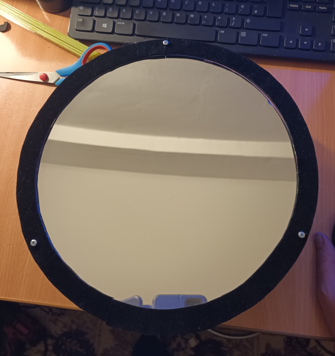

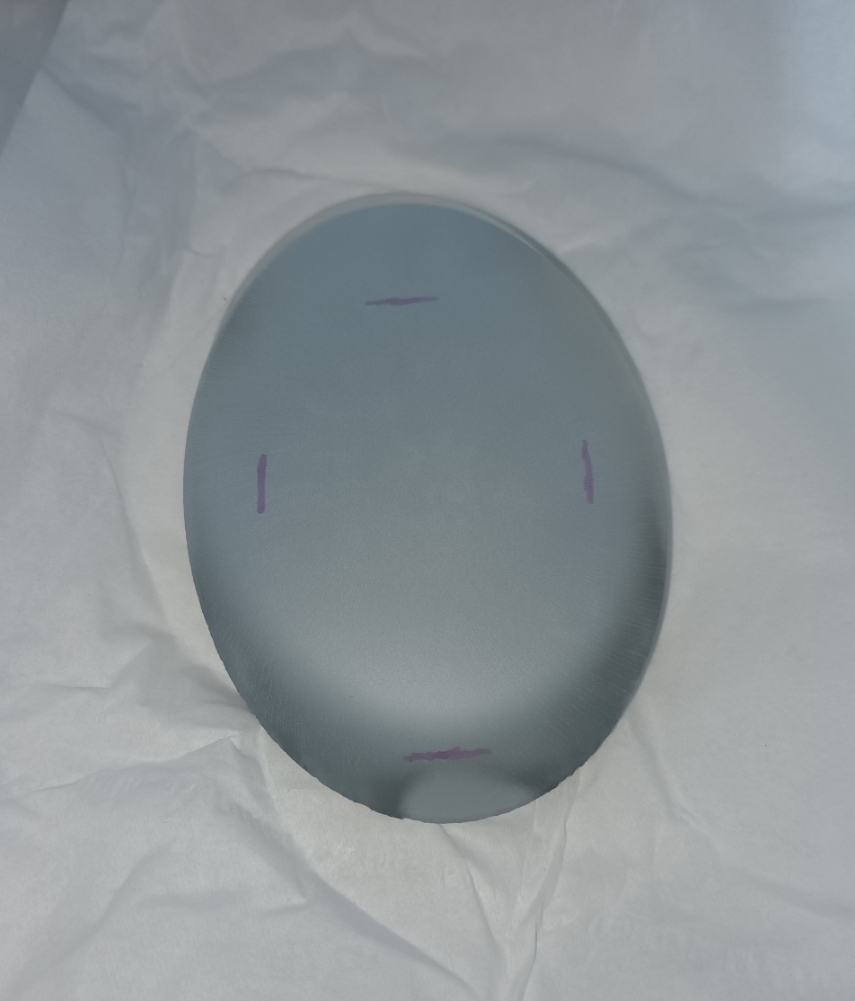

Oglinda secundara am lipit-o cu banda dublu-adeziva cu grosime de 2mm, care este buna, nu am avut probleme cu dezlipirea pana acum. Oglinda secundara de la telescopul de 150/1400mm tot cu banda dublu adeziva este lipita si nici pana acum nu a dat niciun semn de dezlipire dupa trei ani. Oglinda secundara a noului telescop am fixat-o cu offset pe suport, intrucat telescopul are raport focal relativ mic (f/5,25) si il voi folosi si la astrofoto.

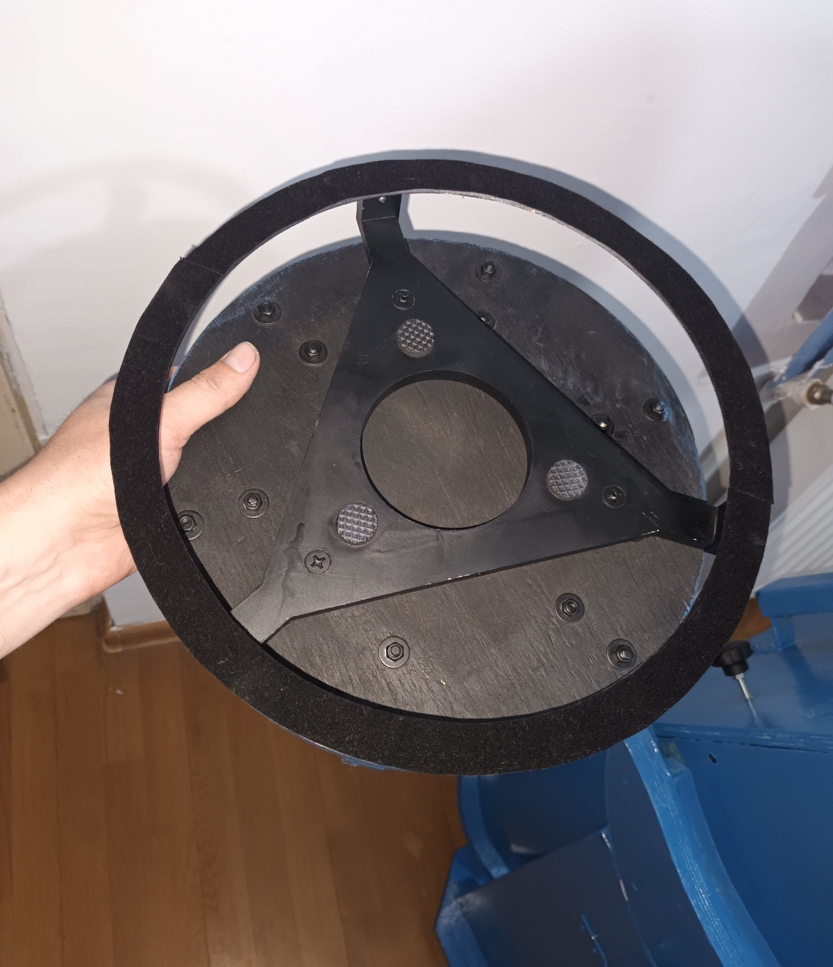

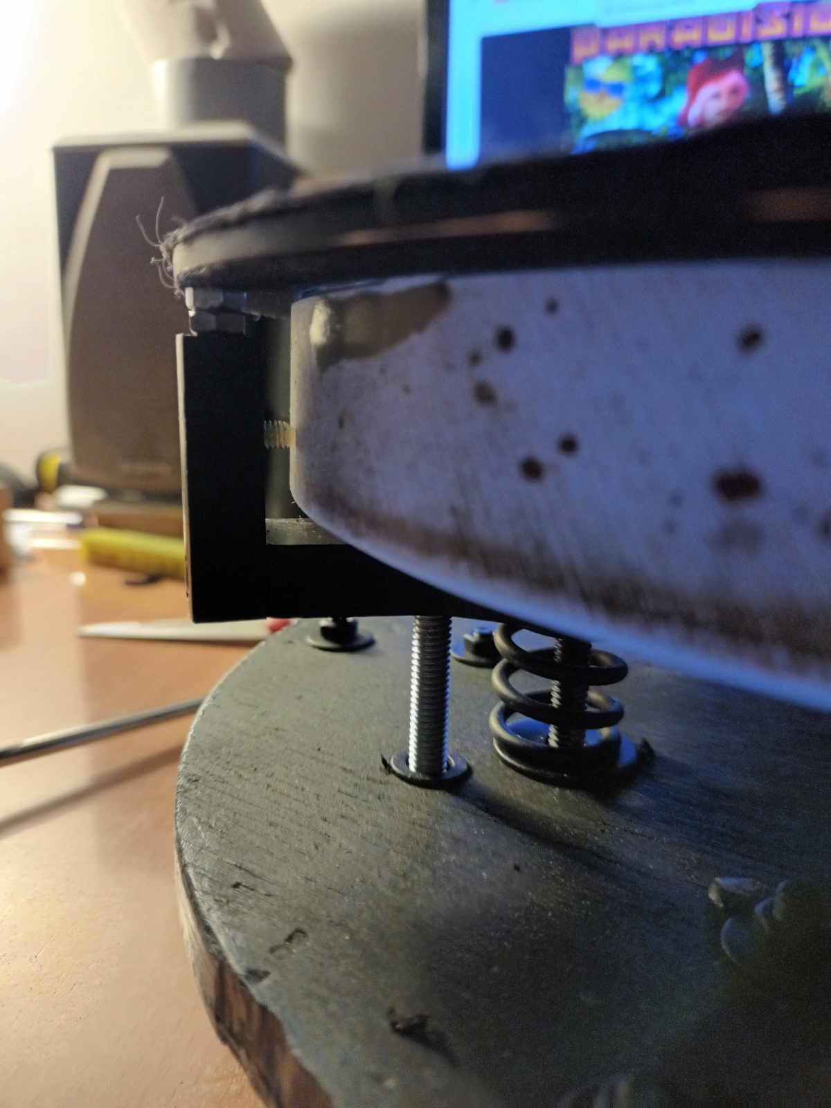

Iar oglinda primara am fixat-o cu inelul din aluminiu ,care tine locul clemelor de prindere clasice, de barilet, fara lipire. Oglinda primara se spijina in trei puncte pe barilet, fiind destul de groasa (28-29mm), pe trei pastile adezive din cauciuc, care initial era mici dar care ulterior le-am inlocuit cu unele mai mare in diametru ,dat fiind greutatea mare a oglinzii. Pentru centrarea pe barilet am folosit suruburile din plastic cu care a venit bariletul insa le-am scurtat si le-am facut cu cap ingropat ca sa nu iasa in afara ,dat fiind faptul ca bariletul intra in tub cu marja mica de cativa mm.
Ca spatiatoare intre inelul din aluminiu si bratele bariletului oglinzii primare am folosit cate doua piulite M4 iar inelul l-am prins de barilet cu trei suruburi M3 mai lungi. Le-am strans doar atat cat inelul sa atinga usor oglinda si sa nu-i dea voie sa se miste prea mult, la fel ca si in cazul clemelor clasice. Inelul l-am captusit pe ambele parti cu velur negru.

Atenție totuși la prinderea secundarei . De data asta e mai grea și sunt ceva șanse de desprindere . Eu i-aș băga silicon de baie , după o frecție cu șmirghel la suportul din lemn .

Legat de fixarea secundarei pe suport, in privinta bandei dublu adezive sunt sigur ca tine destul de bine pe suprafete din sticla, metal sau plastic, caci doar am lipit oglinda secundara la telescopul de 150/1400 plus oglinzi de diagonala la un spectroheliograf si banda tine puternic lipite oglinzile, doar in privinta lemnului aveam ceva ceva indoiala insa si pe lemn am observat in urma unor teste ca banda dublu adeziva tine destul de bine.
Pentru a ma asigura ca nu se va desprinde banda dublu adeziva de pe lemn (caci de pe sticla og. secundare aproape nicio sansa sa se desprinda) am pus si cate o picatura de superglue pe suportul din lemn inainte de a lipi patratelele din banda adeziva pe el, apoi am lipit secundara pe suport prin intermediul acelor patratele de banda dublu adeziva.
Ca masura suplimentara de siguranta cred ca voi lipi si un fir cu expoxid de spatele oglinzii si de suport ca masura de siguranta in caz ca se va desprinde banda. Iar dupa prima spalare a oglinzilor (peste unul sau doi ani poate, daca mentin cat mai curat si mai protejat telescopul ) voi lipi in cele din urma secundara cu silicon, daca nu apar probleme cu desprinderea benzii.

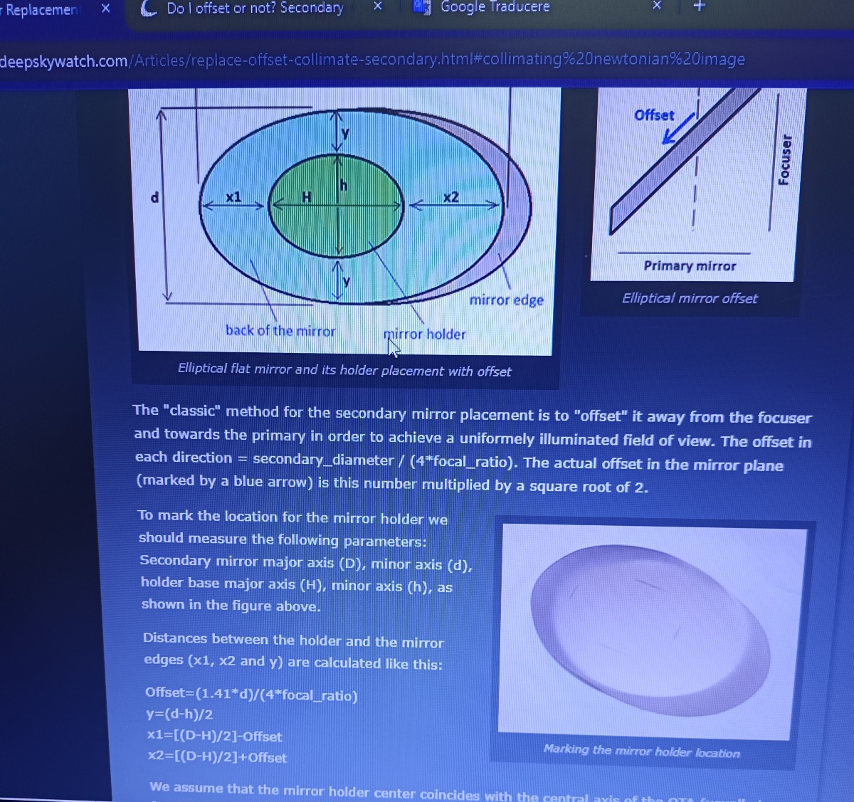

Astazi m-am ocupat de colimarea la lumina zilei cu capacelul de colimare a telescopului , astfel fiind pregatit pentru "marea inaugurare" de maine la observatii, daca vremea se tine de cuvant. Smile
