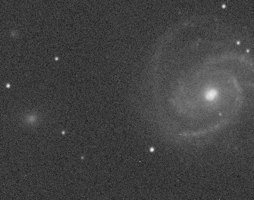

Aseara am facut o captura pentru M100. La verificarea cadrelor (Blink, zoom pe galaxie) am vazut o "stea" ce se deplasa. Probabil este un asteroid. In decurs de 5 ore s-a deplasat cu 1 arcmin.
Coodonatele la ora 22:20 erau 12h23m16s/+15gr48'39", iar la ora 03:19 erau 12h23m10s/ +15gr47'40".
Poza gif cu 6 cadre crop a iesit prea mare, asa ca pun una cu 4 cadre.

Dar ce viteza aparenta are pietroiul ...
Se poate afla ''cine'' este dumnealui ?
Ca magnitudine aparenta mie mi se pare ca se incadreaza intre cele doua stele de deasupra lui.
Felicitari si multumim pentru poza si informatie !
2582 Harimaya-Bashi, r=2.4662 AU, V: 15.9m

Multumesc Mircea si Marius. PixInsight nu a reusit sa-l identifice cu scriptul AddnotateImage.
Am taiat mai mult din imagini (din ora in ora), ca sa intre 6 poze in gif.
Asteroidul asta l-am vazut din intamplare, ca derula Blink-ul imaginile. Oare cati am avut in miile de cadre facute pana acum? Sad
Folosește unealta "Small-Body Identification Tool"... Wink

Inca o data multumesc Marius. Foarte util site. Eu am incercat cu Google, "asteroid verification", dar m-a trimis in balarii. Very Happy

Ati gasit ce e ?
La ce altitudine (aprox) locala era ?
Se mai poate folosi si un planetariu la care-i incarci asteroizi, comete, sateliti etc.

L-a gasit Marius in site-ul cu link-ul de mai sus. Mai multe date despre el: https://in-the-sky.org/data/object.php?id=...;year=2024
Este si un grafic cu altitudinea, dar nu stiu care sunt unitatile de masura.
Este un asteroid "maricel", cu 28,87Km diametru este de trei ori mai mare decat cel care a sters dinozaurii de pa fata Pamantului.
