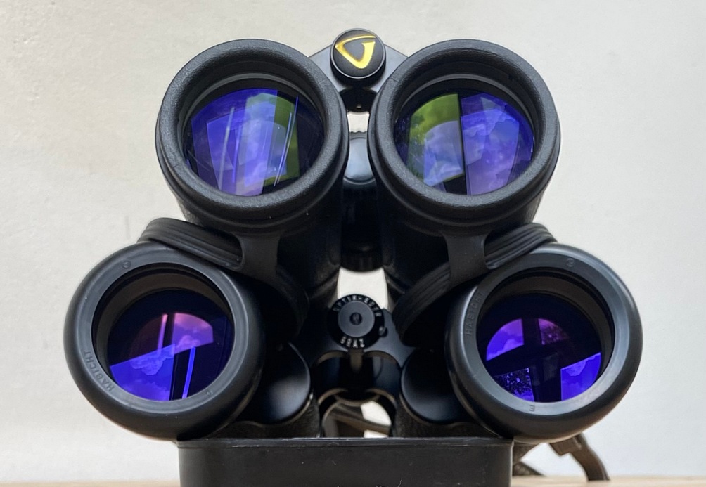

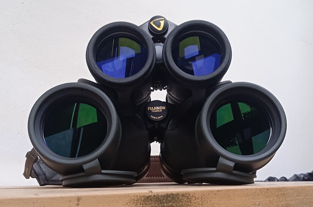

MesajTrimis: 26 Iun 2024 12:02 Download mesaj
Van si prietenii lui ..
 Marime fisier:  223.4 kb
 Vizualizat:  de 6254 ori
 Marime fisier:  156.6 kb
 Marime fisier:  201.91 kb
CristiB
Data inscrierii: 19 Mar 2008
Mesaje: 2101
MesajTrimis: 26 Iun 2024 12:26 Download mesaj
In compania celui din urma cred ca se simte cel mai bine.
MesajTrimis: 26 Iun 2024 12:43 Download mesaj
Eee, lasa, ca nici cu Fujinonul nu cred ca ii displace Laughing Rolling Eyes
CristiB
Mesaje: 2101
MesajTrimis: 26 Iun 2024 12:47 Download mesaj
Probabil, dar cu Fujinonul nu sta pe podium Swarovski Optik. 😊
