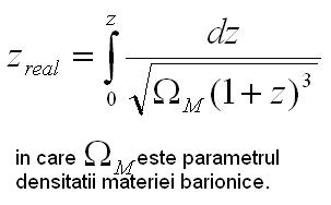

PS. Relatia v=cz merge pentru galaxii cu deplasari spre rosu mici, mai mici de 0.1.
Pentru deplasari spre rosu mari, depinde mult de modelul cosmologic folosit. Deplasarea spre rosu luata in considerare in calculul distantei este corectata de efectul pe care il are forma spatiului timp rezultand un "Zreal" care, spuneam, depinde de model.
In modelul cel mai acceptat astazi, LCDM (Lambda-Cold Dark Matter), relatia (si ea o aproximare, in care se ia doar materia barionica) este data in imaginea de mai jos. Viteza calculata dupa relatia respectiva este sub viteza luminii. Wink

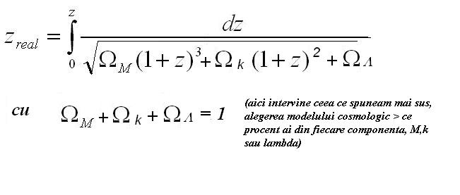

Da, asa e. Cea mai generala formula tine seama atat de energia intunecata cat si de presiunea radiatiei, adica in suma de sub radical mai intra un termen de forma Omega k *(1+z)^2.
Relatia respectiva am inserat-o in imagine, mai jos.
Asta e pentru distante radiale. Graficele sunt sugestive> daca mergem pe legea lui Hubble fara corectii, ies viteze mai mari decat c. Cu corectii, treaba se lamureste. Observi ca, la z foarte mic, dependenta e liniara, graficele se confunda, nu conteaza modelul ales (daca iau sau nu Lambda sau M in considerare diferenta intervine la a 3-a sau a 4-a zecimala, neglijabil in raport cu erorile in determinarea lui z) > de aceea spuneam mai sus ca legea lui Hubble cu v=cz merge dar numai la distante mici. Wink
