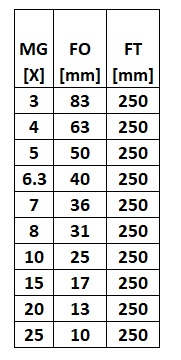

Intrebare din coltul incepatorului: exista o formula de conversie pentru ocularele de binoclu similara cu cele pentru microscop ?
La microscop 10x este echivalent cu 25mm , la binoclu 7x (de exemplu) ar avea o 'traducere' similara ? Caut pentru binoviewerul care il am (Laica cu oglinzi , oculare pe D30mm) ceva mai mic de 10x fara succese prea mari insa. Am vazut niste Motic WF 5x/22mm dar , citind mai multe despre ele s-ar parea ca in ciuda codului nu sunt Wide Field.
Grosismentul de la binoclu e strict legat de focala obiectivelor .
Doar atunci când focala obiectivelor este de 25 cm , " puterea" ocularelor este egală cu "x"-ul de pe binoclu .

Mersi Catalin , interesant este ca asa e si la microscop , focala tubului e considerata 250mm si se calculeaza din [x] in [mm] reiesind un tabel de genul celui atasat.
Buba este ca , pe langa [x] mai este si field stop-ul care la ocularele de microscop nu e wide decat pt foarte putine valori , din cate am vazut practic doar 10x si 15x ar putea fi considerate cu nitzica indulgenta astfel (cu un stop de 22-25mm) , deja la 20x si 25x scade dramatic la 10-15mm.
De aceea intrebam daca este aceeasi imparteala , ma gandeam ca un 7x aka 36 mm lungime optica ocular devine interesant si pt binoviewer , mai ales ca datorita dragutului de GPC sau barlow ca sa il poti baga in focus as ajunge la un 36/1.3 = 27mm
