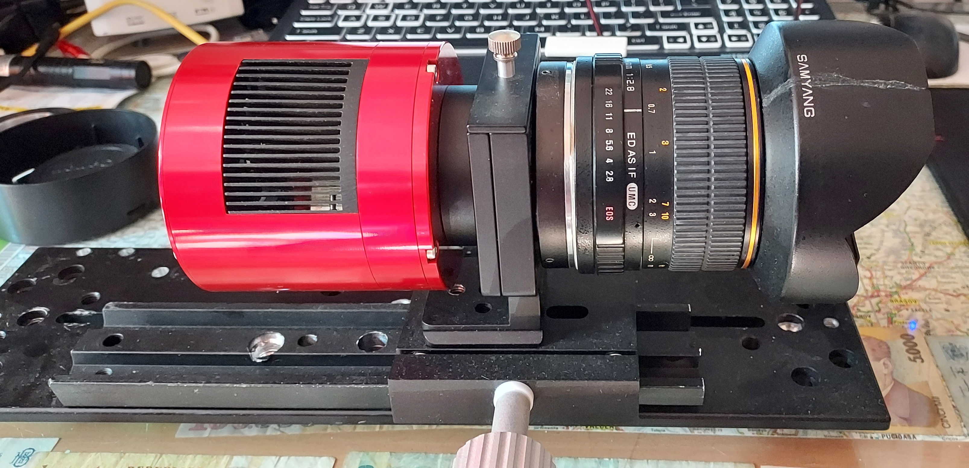

iosif
Data inscrierii: 17 Oct 2012
Mesaje: 709
Localitate: Sandra Timis
MesajTrimis: 23 Aug 2024 09:20 Download mesaj
Titlul subiectului: Adaptare obiectiv.
Asa am eu, si merge ok.
Am adaptat dupa cum se vede in imagine si merge ok.
Ca sa intri in focus la semnul infinit faci probe si mai adaugi un inel, s-au spatiatoare.
Odata ajuns in focus merge ok, dar daca vrei sa fi mai automatizat se poate adapta un EAF cu adaptarea necesara si esti si mai rezolvat.
Dai focus automat si merge ok.
