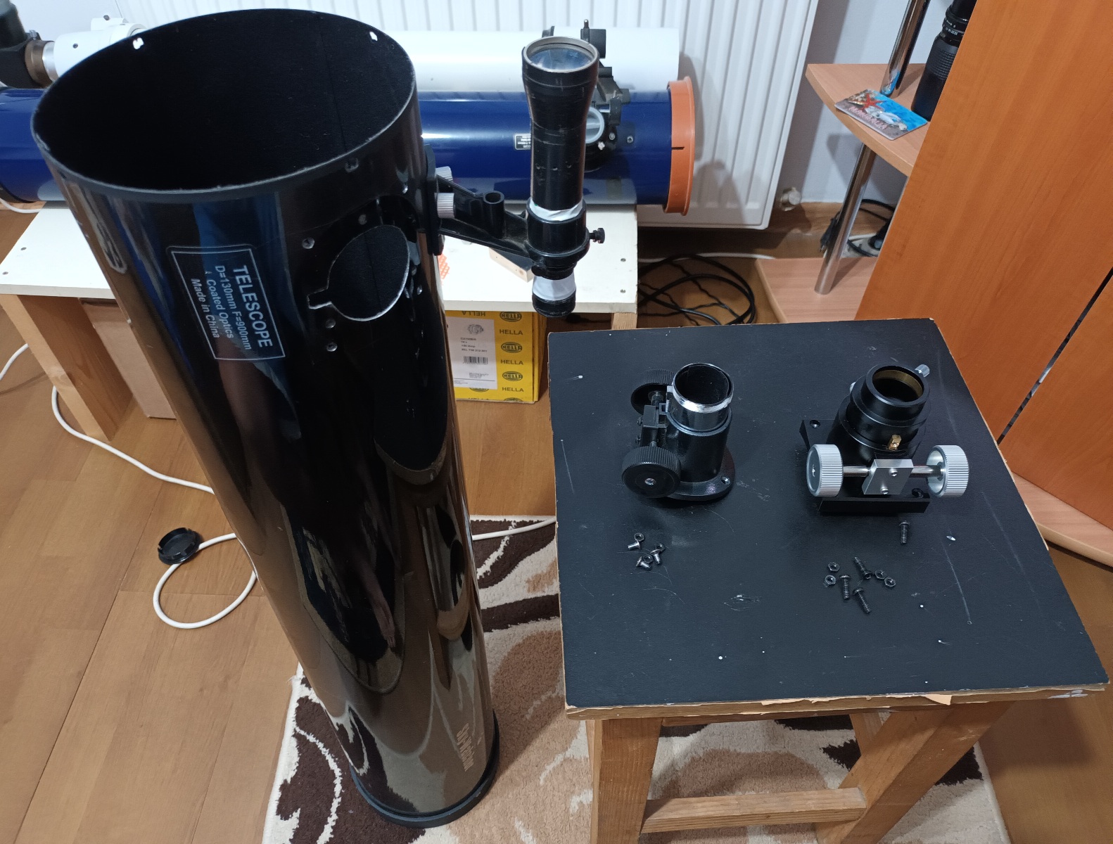

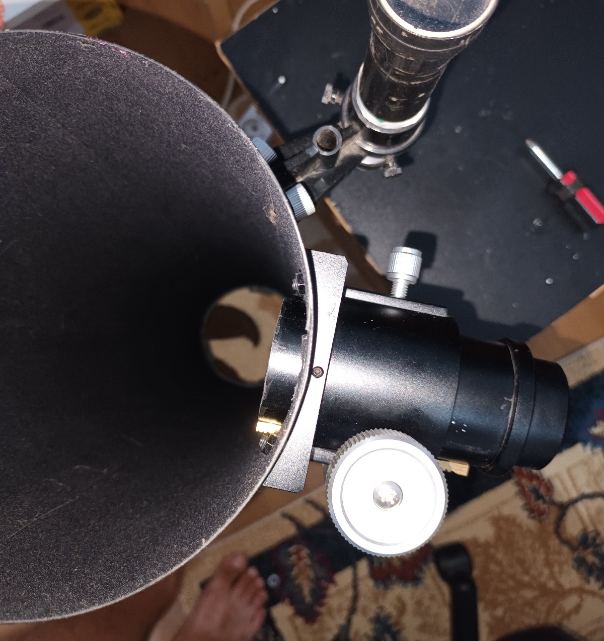

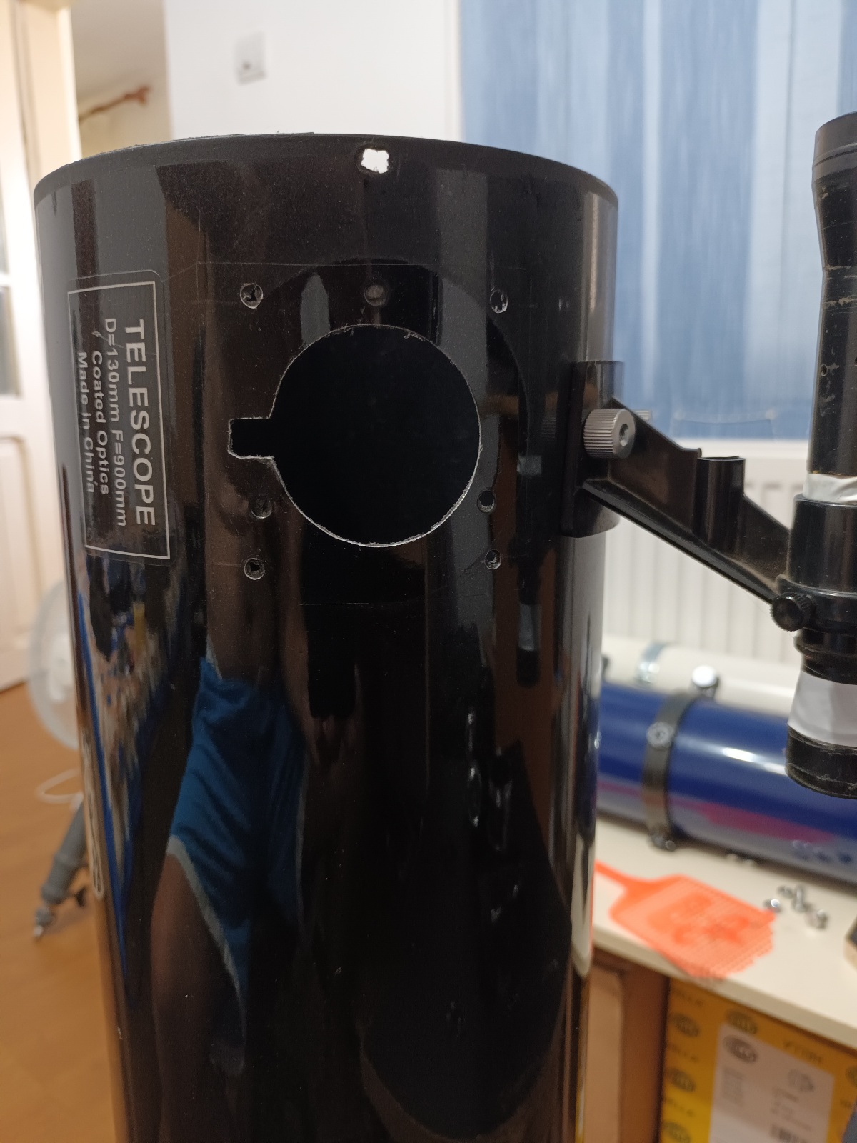

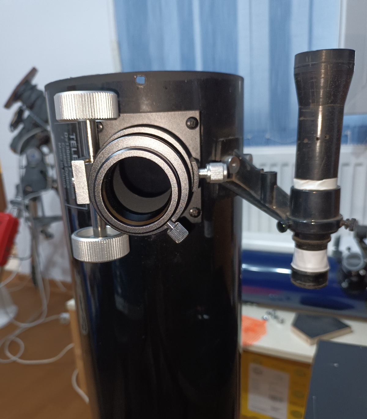

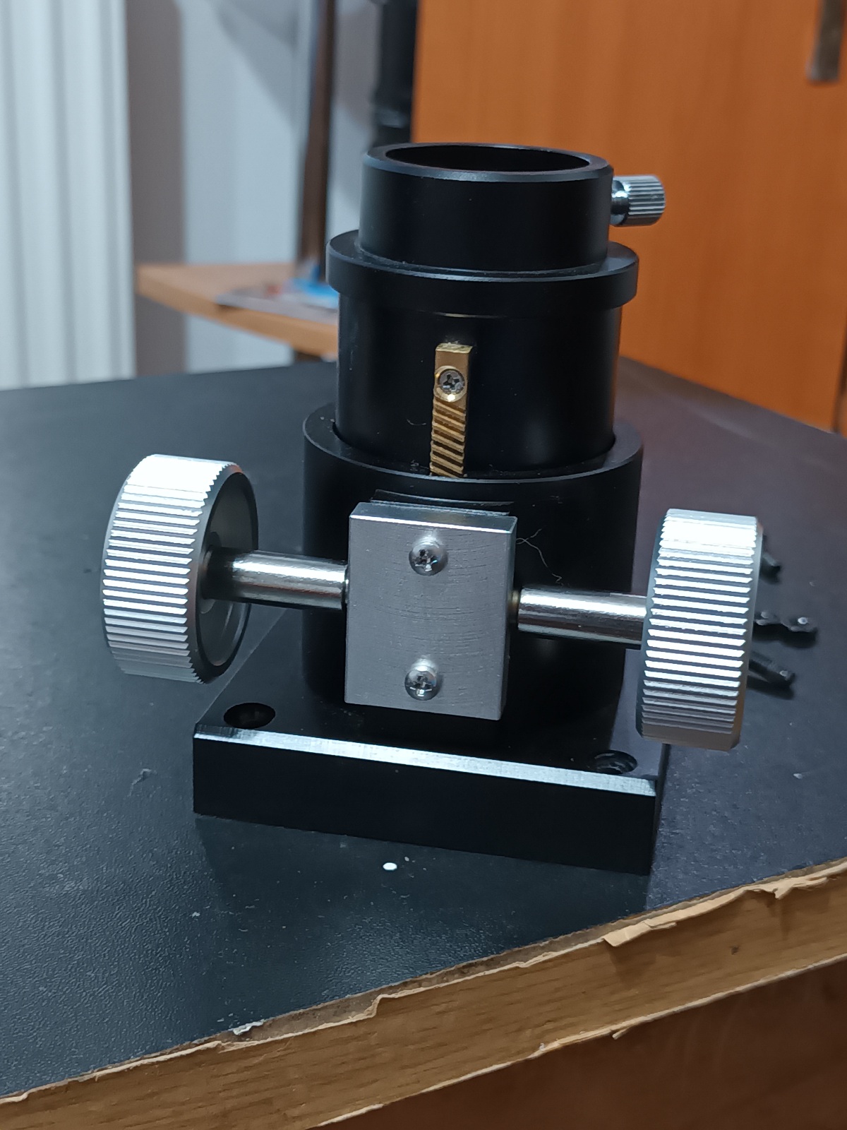

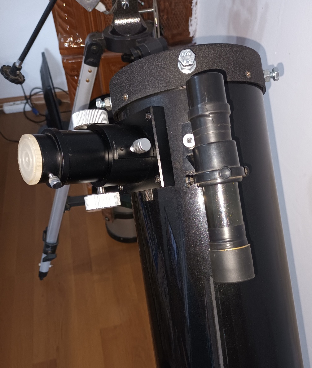

Astazi am inlocuit focuserul telescopului Sky Watcher 130/900mm cu un focuser de calitate din metal, mult mai rigid si mai precis decat originalul din plastic.
Focuserul metalic l-am primit recent de la Tavi (aka Erwin) , este cu pinion si cremaliera cu dinti inclinati si are un reglaj precis fara pic de joc si s-a potrivit de minune pe tubul telescopului SW de 130mm, fiind dimensionat pentru a se potrivi pe telescoape de 5" diametru. Are bucsa pentru oculare cu surub de blocare cu inel de compresie care nu zgarie barelul ocularelor, bucsa ce este detasabila si se infileteaza in tubul portocular cu filet T2.
Pentru a putea fi montat noul focuser pe telescopul SW de 130mm a trebuit sa dau alte gauri in tub pentru suruburile de prindere intrucat vechiul focuser era prins in trei suruburi dispuse in triunghi iar noul focuser se prinde in patru suruburi care sunt dispuse altfel , dar si sa largesc putin gaura principala prin care trece tubul portocular intrucat acesta este mai gros decat cel de pe focuserul original.
Insa doar cu 2mm a trebuit largita gaura ,cu o pila semi-rotunda. I-am inlocuit si cautatorul , care era imprumutat de pe telescopul de 114mm, cu cautotorul original care a fost modificat intrucat avea numai "plasticuri" pe el, lentile simplet din acrilic pe care le-am inlocuit cu un obiectiv acromat de 100mm focala f/4 ( 25mm diametru) si ocularul original ( tip Ramsden ,tot cu lentile din acrilic pe el) cu unul tip Kellner la care i-am facut un reticul.
Ramane sa fac diseara un test la stele cu telescopul daca va fi senin , caci l-am si colimat dupa ce i-am inlocuit focuserul si cautatorul si i-am remontat oglinzile la loc, caci le-am demontat cat am lucrat la telescop si le-am pastrat in siguranta in cutii pana la sfarsitul operatiunii.

Da, focuserul e foarte calitativ in comparatie cu focuserul original, la reglaj se simte finetea, precizia focusarii si lipsa oricarui joc, insa numai un test pe stele va spune cat de bun este.

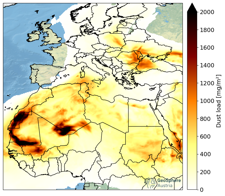

Sper ca ai apucat sa te bucuri de cerul senin caci bucuria nu va fi de lunga durata ..
Starea cerului in data de 4 septembrie ora 21.00 in imaginea de mai jos.

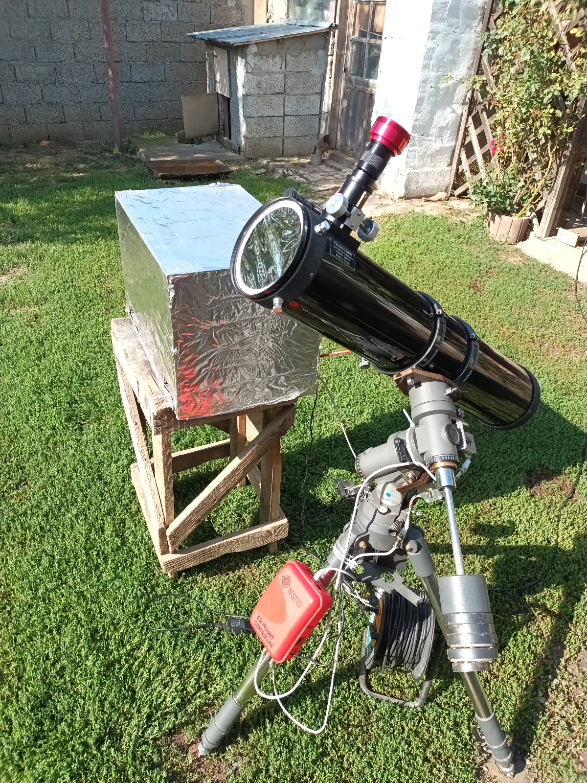

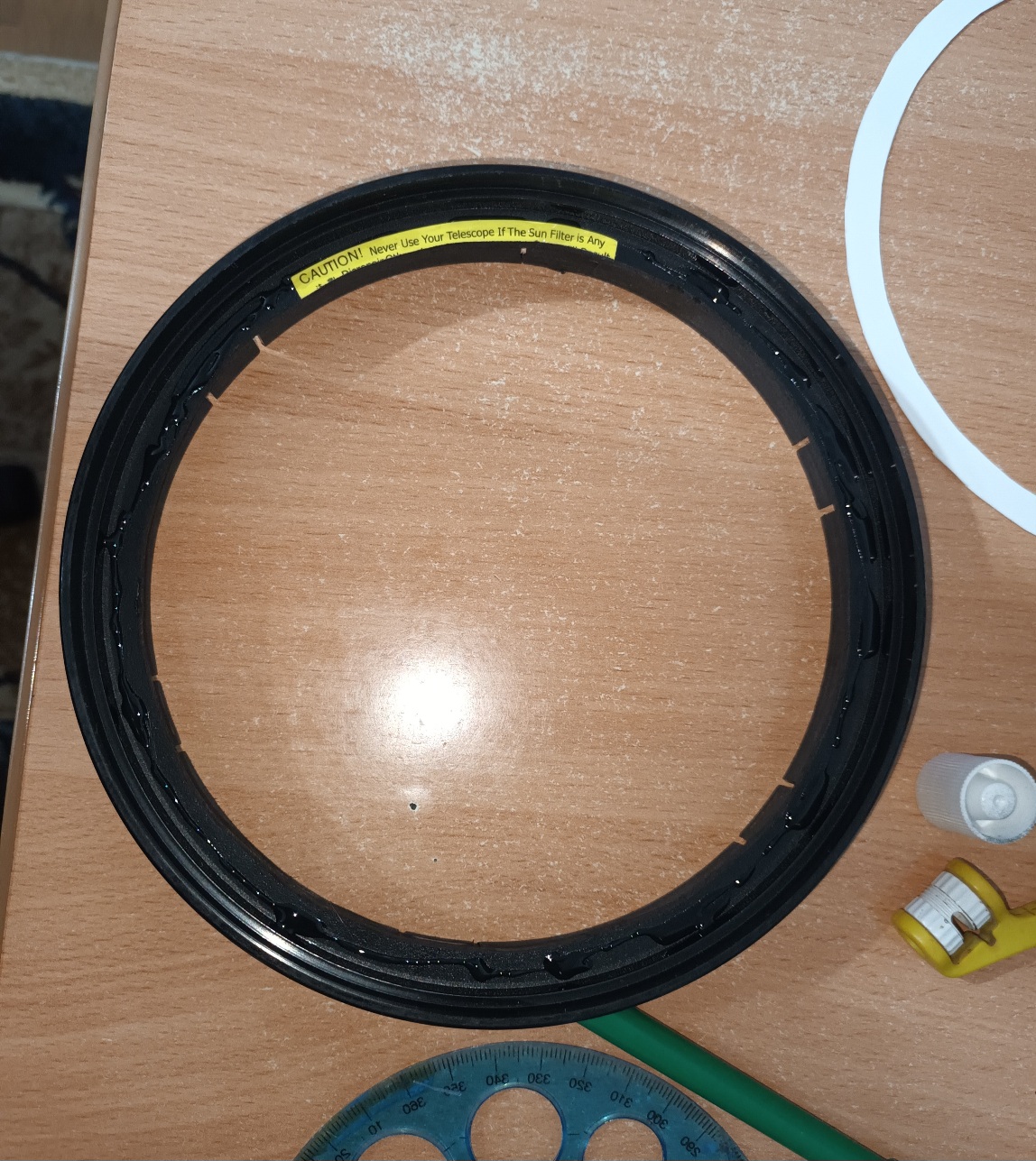

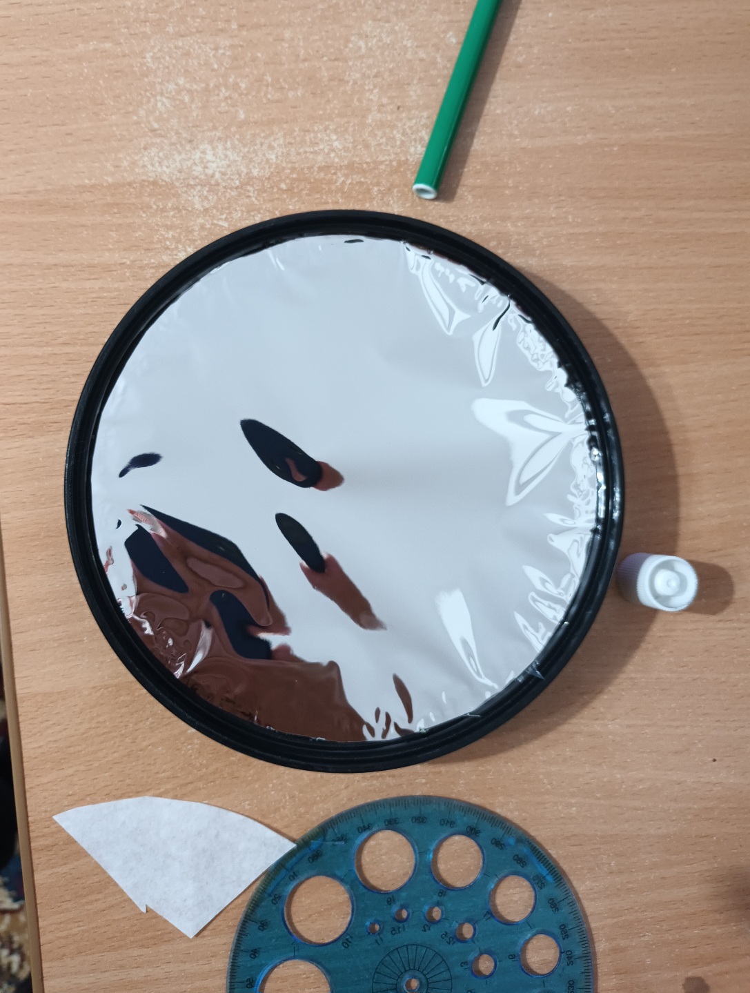

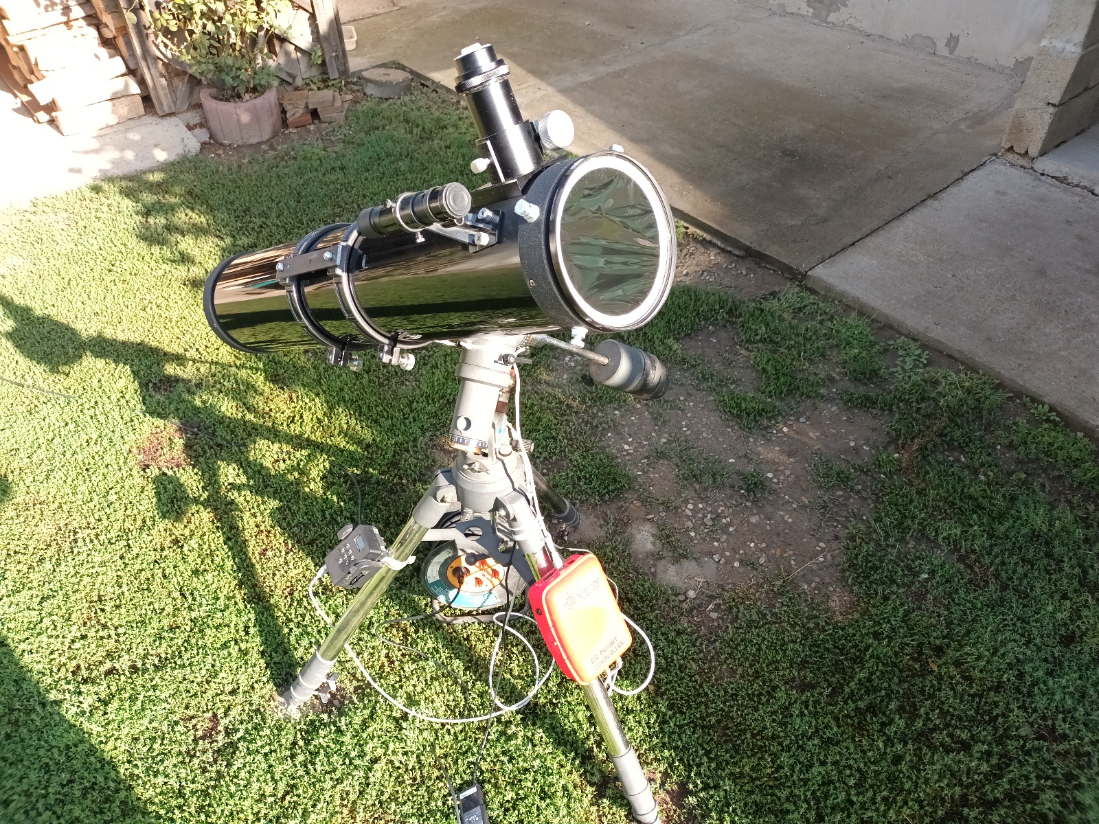

Zilele astea am facut un alt upgrade la telescopul Sky Watcher de 130mm; i-am facut un filtru solar ca la carte, cu folie Baader OD5 (ND5) , folosind ca suport vechiul filtru solar cu care dealtfel venise telescopul, dar care nu era performant deloc.
Pe langa faptul ca folia originala, nu prea era de calitate, mai aveasi o densitate prea mare chiar si pentru vizual (cred ca undeva la ND6), de foto nici nu era vorba, filtrul mai avea si o apertura mai mica decat cea a oglinzii (in jur de 125mm),ceea ce nu e corect pentru newtoniene, dat fiind faptul ca acestea au obiectivul, reprezentat de oglinda principala, tocmai in capatul opus al tubului, iar filtrele solare ar trebui sa aiba apertura putin mai mare decat cea a oglinzii principale, pentru ca Soarele nu este o sursa punctiforma ci are o marime aparenta de 0,53 grade in medie si vorbim si de raze inclinate cu 0,26 grade fata de axa optica ce intra in tubul optic pana la oglinda (pe langa razele paraxiale) ce ar fi vignetate de un filtru solar cu apertura fix cat cea a oglinzii sau mai mica, pus la intrarea in tubul optic al newtonianului. Din acelasi motiv newtonianele au tuburile cu diametru mai mare decat cel a oglinzilor, pe langa faptul ca astfel se evita si influenta curentilor termici de pe peretele interior al tubului, cu cat acesta este mai larg.
La lunete (refractoare) merge folosite filtre cu apertura egala cu cea a obiectivului deoarece filtrul este la mica distanta de obiectiv.
Asadar, conform criteriului de mai sus am largit gaura suportului la filtru de la 125mm la 140mm , dupa ce am indepratat folia veche, apertura de 140mm la filtrul solar fiind mai potrivita pentru apertura de 130mm a telescopului, pentru a evita orice vignetare, chiar daca aceasta nu e prea vizibila dar care poate afecta rezultatul final in astrofoto.
Ieri am avut ocazia de a testa telescopul SW de 130mm si noul filtru solar la Soare si am ramas impresionat de cat de clar se vedeau petele solare, cu detalii mai fine decat cele vazute prin telescopul de 114/900mm. Si granulatia solara era mai usor vizibila la ocular, mai ales cu filtre suplimentare ca cel UHC sau verde puse pe ocular.
Iar rezultatele astrofoto au iesit de nota 10 desi seeing-ul nu a fost prea bun. Le puteti viziona pe
topicul potrivit din sectiunea Observatii solare. Atasez pe langa poze cu instrumentul si filtrul solar si o imagine bruta cu regiunea AR 3811.
In penultima poza apare noul filtru pentru telescopul SW de 130mm alaturi de filtrul solar folosit pe telescopul de 114/900mm, care va avea parte si el de un upgrade, caci mi-a mai ramas folie.
In prezent filtrul solar pentru telescopul de 114mm are folia cam uzata, cu cateva locuri in care stratul reflectiv incepe sa oxideze, aparand mici pete cu transparenta putin mai mare decat restul foliei, de aceea vizual, nu prea l-am mai folosit in ultima vreme, deci va trebui sa-i inlocuiesc si lui folia cu una noua.

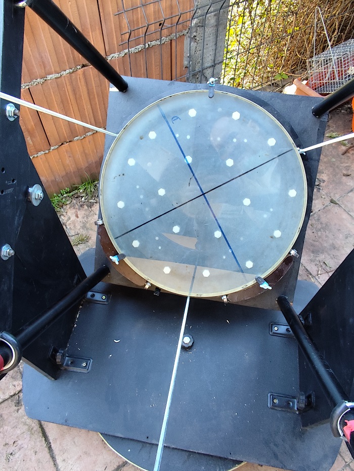

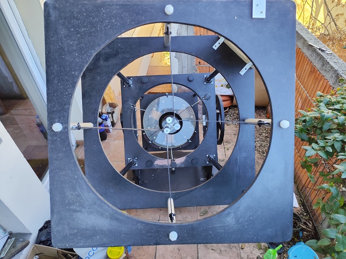

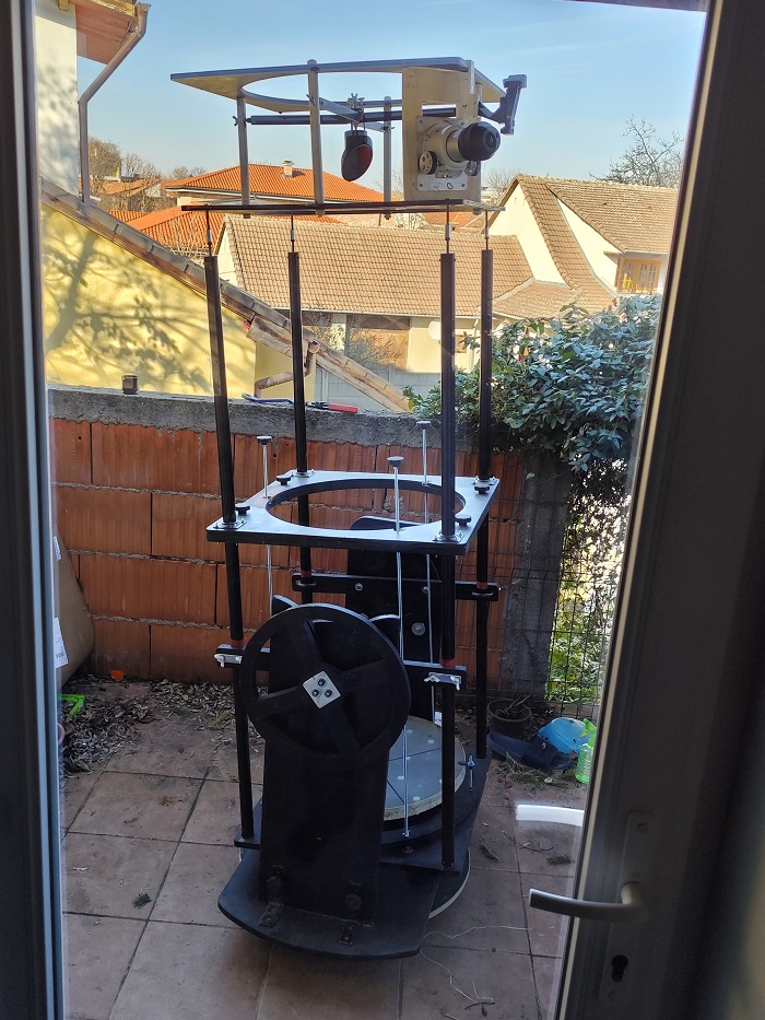

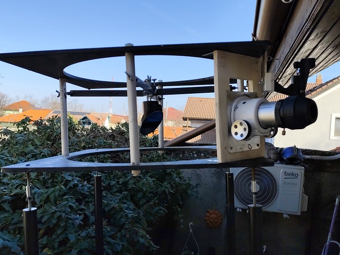

MesajTrimis: 08 Feb 2025 16:41 Download mesaj
In fine,newtonianul de 500 mm iese la aer pentru un prim test pe stea;oglinda este parabolizata la cca 80%,partea mecanica gata cam la 85%.Mai trebuie montat sistemul de goto/tracking si inlocuite(probabil) cele 4 bare din jumatatea superioara,cele actuale fiind un pic cam scurte.Au fost prevazute ca lungime pentru f/3.6,dar din cauza dificultatii prelucrarii optice la acest raport focal si diametru,m-am oprit la f/3.9(focala 1900 mm).
Constructia e din stratificat pentru punti de nave,dat cu grund si vopsea navala.Va tine mai mult ca mine.Telescopul e prevazut a locui in gradina,doar primara se va odihni in casa.Colimarea se pastreaza si dupa mutarea oglinzii,deoarece se face mutind celula si nu oglinda.Oricum,este foarte rapida,se face cu ochiul in ocular,direct pe stea,din cele trei tije metalice.
Eu apar doar ca referinta pentru marimea telescopului(am 1.90).
Urmeaza ultimii 20% din parabolizare(cei mai grei) si aluminizare la Tavi S.
