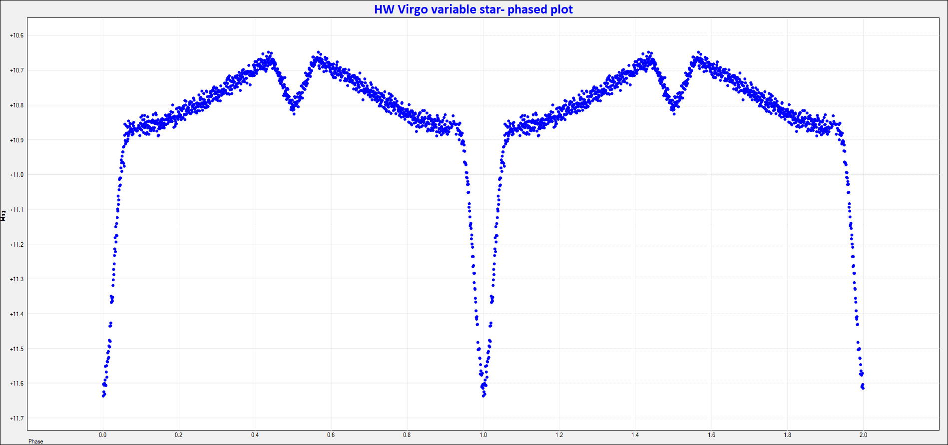

În perioada aprilie-septembrie 2021 am efectuat observații la câteva stele de tip HW Virginis. Aceste variabile cuprind stele care își pierd prematur stratul de hidrogen înainte ca miezul lor să înceapă să fuzioneze heliul. Cauzele acestei pierderi timpurii de masă pare a fi legat de existența unor stele companion care le absorb din material. Aceste stele nu își mai continuă evoluția spre etape mai avansate ale stadiului de gigantă și devin pitice albe fără a mai trece prin faza de nebuloasă planetară.
Deși sunt stele cu masă mai mică decât a Soarelui, stelele de tip HW Virginis au temperaturi de suprafață foarte ridicate, undeva între 23000°K și 35000°K. Perioadele de rotație în jurul centrului de masă sunt foarte scurte fiind cuprinse între două și trei ore generând curbe de lumină în care cele două minime corespunzătoare eclipselor sunt mai mult sau mai puțin egale în funcție de raportul strălucirii celor două stele, diametru și de unghiul planului lor orbital față de direcția noastră de observație. Având perioade de rotație atât de scurte, distanța dintre cei doi membri ai perechii este foarte mică iar stelele sunt distorsionate având aspect elipsoidal. Ocultația stelei mai fierbinți determină eclipsa primară. Curbele lor de lumină ne arată un puternic efect de reflexie generat de steaua mai fierbinte a cărei luminozitate înainte de eclipsă se reflectă în fotosfera companionului mai rece.
Rapoartele fotometrice au fost trimise către baza de date AAVSO, membrii noștri contribuind astfel cu observații proprii la cunoașterea acestor fascinante obiecte.

Pentru stelele DD CrB, NY Vir și V1828 Aql: Newton 130mm, f/5, QHY 163M, Heq5 Pro;
Iulie-septembrie 2021; Poienile de sub Munte- Maramureș;
Pentru steaua HW Vir: Newton BD4SB 250mm f/4, QHY294, Eq6R;
Aprilie 2024, București;
Analiză și grafice- Peranso
Autori: Daniel Berteșteanu și Marcel Popescu
