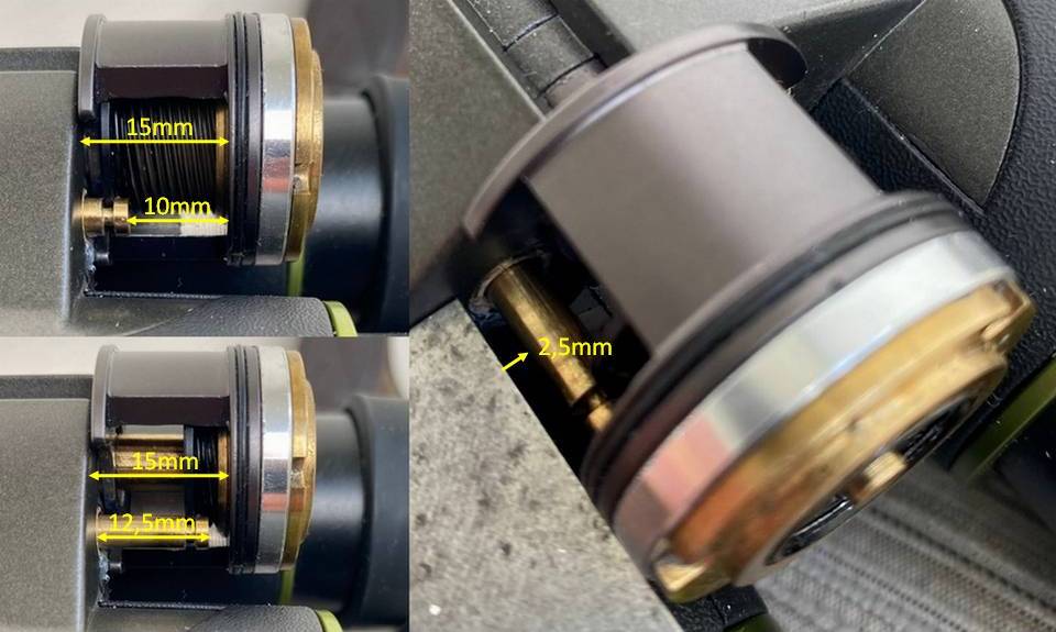

Multumesc. Am sa incerc, am inteles. Era si mai bine daca teava ar fi avut filet interior si pistonul exterior .. Mi-au mai venit si mie cateva idei si ca sa le pot rejecta din start pe cele nepotrivite am facut azi niste masuratori in interiorul butonului de focus.
In imaginea de mai jos, in stanga sus este pozitia cu pistonul bagat la limita, in dreapta jos pistonul scos la limita iar in partea dreapta a imaginii am incercat sa apreciez distanta dintre piston si interiorul butonului de focus (este o estimare vizuala deoarece nu mi-a incaput sublerul acolo).
Daca nu am mai scris, diametrul pistonului este de 4mm, grosimea umarului piesei filetate 1,2mm, la fel si lamajul din capatul pistonului. Masuratorile au fost facute cu sublerul.

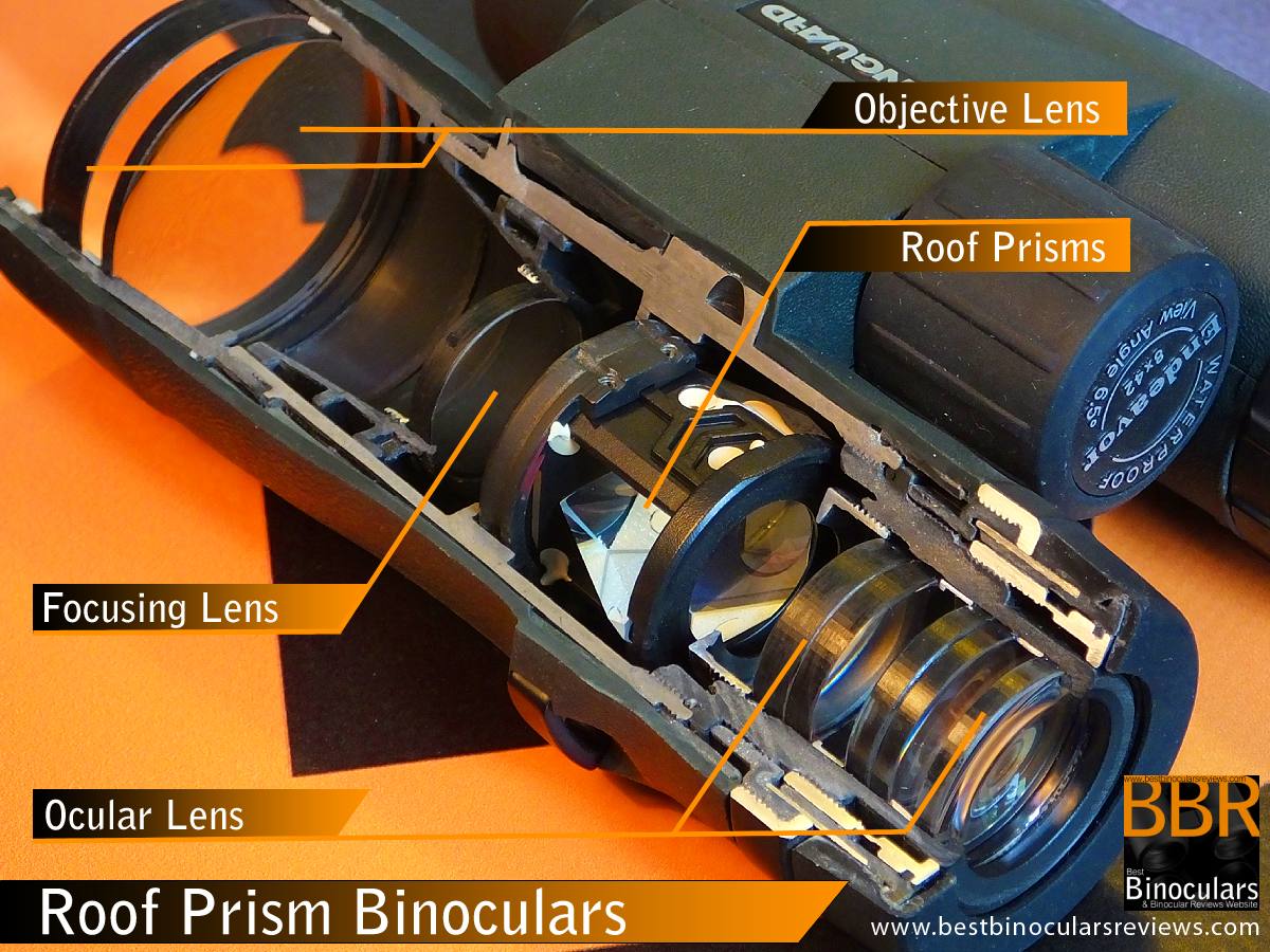

Am cautat pe net sa vad cum se face actionarea dintre piston si lentila de focus dar evident ca nu am gasit ceva util. O singura imagine dar care nu seamana deloc cu ce am eu acolo:
