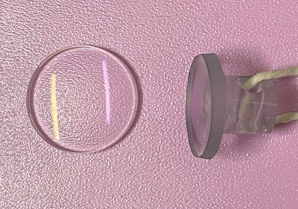

Intre timp am aplicat tehnica pasilor mici si rari si am reusit sa scot lentila de focus din asa zisa ei montura. Nu a cedat "pe uscat" asa incat i-am strecurat nitel wd40 pe muchie si dupa ce am tinut-o o vreme la soare a cedat si s-a lasat trasa afara de ventuza.
Urmeaza sa curat urmele de wd40 din tub si sa capacesc fereastra prismei cu o rondela de carton si numai apoi pot investiga ce se afla sub montura lentilei.
Ca sa nu uit, lentila de focus este una negativa, are diametrul brut de 26mm si grosimea marginala de 3mm. Fata ce are concavitatea mai pronuntata este orientata spre prisma.

Pe azi ajunge avand in vedere ca e duminica...bine ca nu ai scos doua...bucati Smile. In acest moment eu zic ca esti cam la 80% din lucrare.

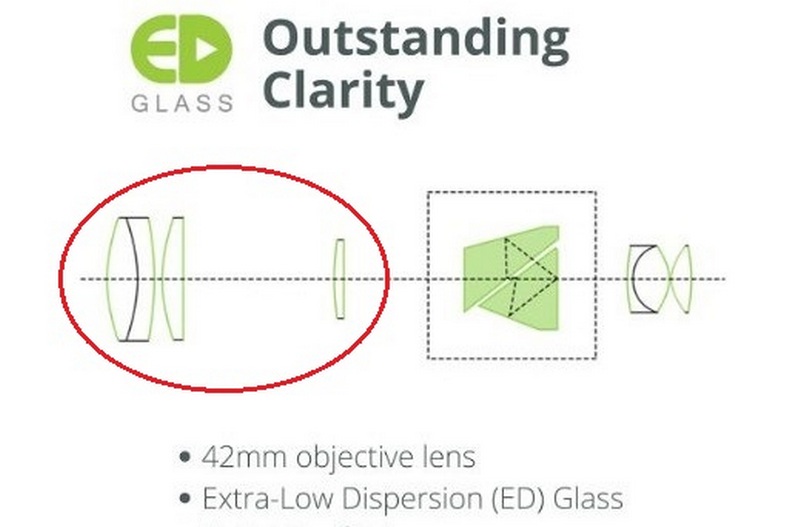

Ma tot gandesc acum la configuratia obiectivului, de ce le-or fi trebuit chiar 4 lentile? Cand o sa-mi vina cheful cred ca am sa fac o simulare in OSLO sa vad daca imi dau seama de ce au recurs la solutia asta ...
Pana atunci am gasit ceva pe situl lor care seamana destul de bine cu ce am descoperit eu in burta lui Van.
Schema simplificata pe care am gasit-o pe net nu este pentru modelul meu dar seamana la partea de obiectiv ..
