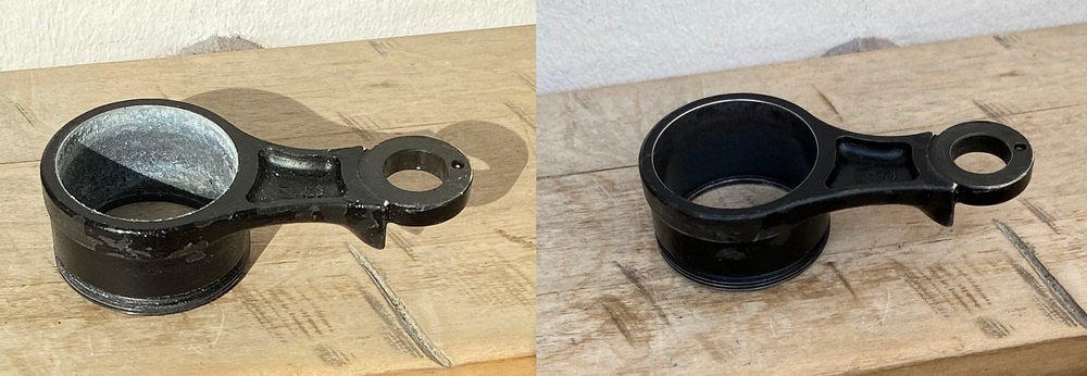

La noi e mai greu ... dar bratul corodat s-a curatat destul de bine cu ajutorul buretelui de vase, partea mai aspra si nitel ajax Smile
Multumesc colegilor pentru informatii, asa mai aflam si noi lucruri interesante.

La bratul de mai sus nu am folosit vopsea si nu o sa folosesc la nici o piesa a binoclului. Asa a vrut proprietarul, stil Belmondo, urat dar cu farmec Smile
Important e sa fie curatat de murdarie si oxizi dar ideea cu primerul de parbriz e buna, multumesc Smile
