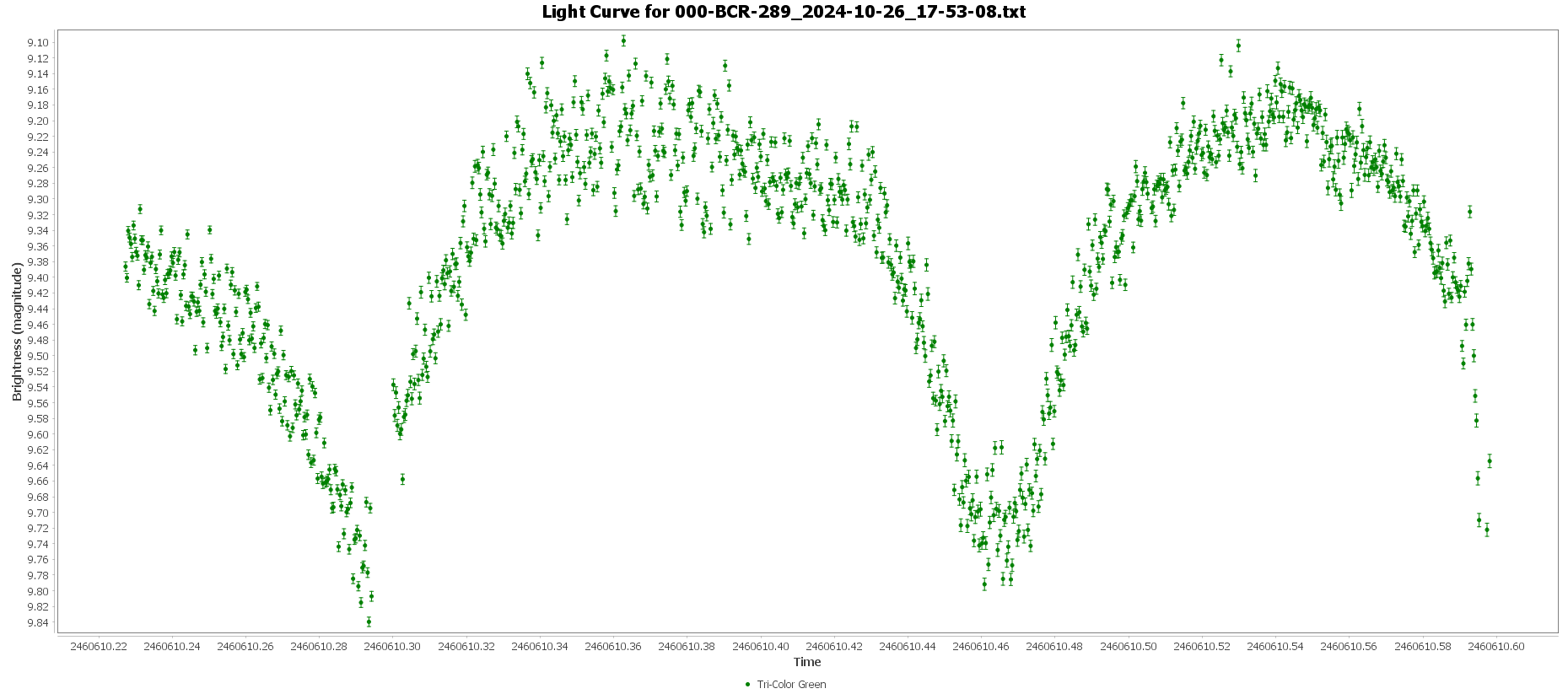

Observatii fotometrice la steaua variabila AB Andromedae (AB And)
AB And este un sistem binar situat in constelatia Andromeda. Un sistem binar este un sistem de 2 stele care sunt legate gravitational si orbiteaza una in jurul celeilalte. Paul Guthnik si Richard Prager au descoperit in 1927 ca AB And este un sistem de tip „eclipsing binary” . Variabilitatea este una de tip W Ursae Majoris, cele doua stele fiind in contact.
Stelele variabile de tip W Ursae Majoris au perioada mai mica de o zi si amplitudinea mai mica de 0,8 mag.
Tipul spectral al celor doua stele este G5 si una dintre ele se afla in secventa principala. Se presupune ca acest sistem mai are un al treilea corp ceresc cu o perioada orbitala de 19,046 zile
AAVSO UID = 000-BCR-289
Constelatie: Andromeda
Tip variabilitate: EW (eclipsing binary)
Coordonate: RA: 23 11 32.09 DEC: +36 53 35.1
Perioada: 0.3318912 d (7.96539 h)
Magnitudine aparenta masurata: 9,10 – 9,85
Stele de comparatie:
CMP: 000-BCR-338; RA: 23:14:01.86; DEC: 36:34:06.4 MAG = 9,4
CHK: 000-BCR-291; RA: 23:11:35.07; DEC: 37:00:21.5; MAG = 10,5
Finder chart: X38619ALO
Cod observator AAVSO = SCRB
Data / Locatie: octombrie 2024; Movila, jud Ialomita
Calibrare cadre si extractie canal G: ASTAP
Astrometrie / Fotometrie: SIPS
Grafic: AAVSO Vstar
 Marime fisier:  174.03 kb
 Vizualizat:  de 3671 ori
