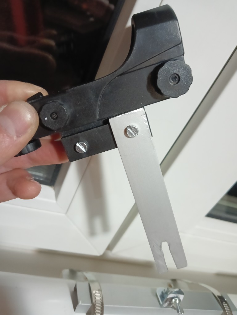

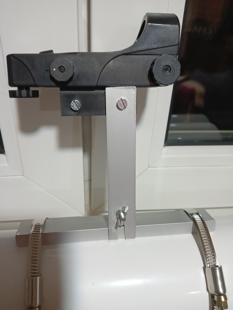

I-am facut suportul RDF-ului a.i.sa-l pot (de-)monta rapid si fara riscul de a pierde piulite prin noapte...cred ca stim cu totii cum e, din cand in cand 😊.
Practic, dupa ce am dat gaura, m-am dus cu panza de bomfaier de la gaura pana la marginea platbandei de aluminiu.
Slabesc un pic piulita-fluture, glisez pe surub platbanda de aluminiu (pe care sta RDF-ul) si strang surubul.
Nu mai trebuie sa desfac de tot piulita, deci nu mai risc sa o pierd/sa am grija sa plec cu vreo 3-4 piulite dupa mine cand folosesc luneta, cum faceam mai demult.

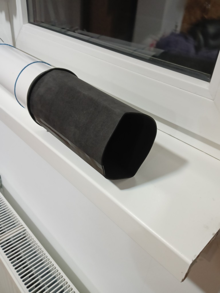

I-am mai facut rapid un parasolar, o coala A4 de carton buretat negru. Cilidrului rezultat i-am lipit capetele cu bamda izolier negru, pe generatoare.
Sta pliat pe tub intre doua elastice.
Cand folosesc luneta, il pun pe celula obiectivului, pun un elastic acolo, asa, sa fie, ca deocamdata sta fix si gata! Simplu si greutate inexistenta.
O sa iau niste elastic negru mai lat, 10-15 mm, o sa-l cos la capete sa formeze un inel si va fi mult mai bine decat acum, cu elastice de bani atat de fragile.

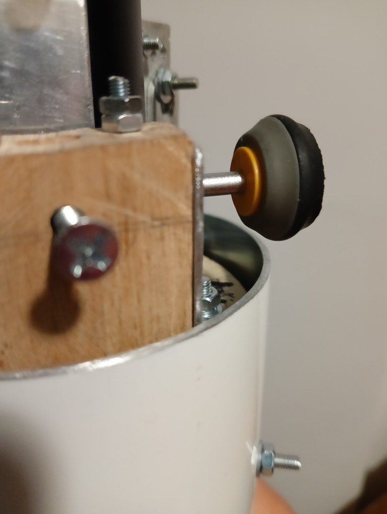

Astea sunt ultimele poze cu ce am facut.
Am terminat de facut cam toate elementele de care avea nevoie ca sa fie functionala (focuser, sina Vixen, suport de cautator, parasolar etc.).
Ce va fi de acum vor fi imbunatatiri, inlocuiri etc.

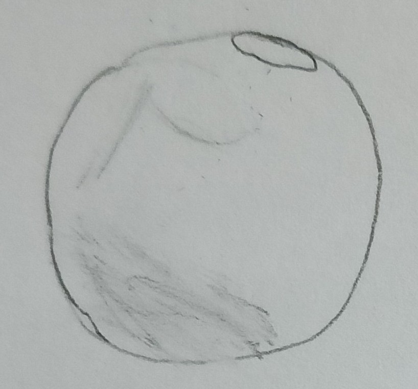

Surpriza cea mai mare a fost Marte.
Pe ocularul BCO de 6 mm.am pus un filtru Baader (pe cutie scrie Moon&Sky Glow, pe filtru scrie Neodimium &IR cut) si peste asta am mai pus filtrul GSO rosu 23A.
Ce am vazut, vedeti in poza atasata.
Calota polara din centru-dreapta sus e clar ce e.
Poate si zona aia in "V" intors cu varful in sus, daca n-ar fi pozitia in care am vazut-o....pentru ca nu prea corespunde cu ce se arata pe Internet privind relieful/atmosfera martiana. Forma aia ma asteptam sa o vad pe centrul discului, nu in stanga sus.
Mai departe, in partea de sud-vest a planetei am vazut o zona intinsa clar mai inchisa la culoare decat restul discului.
Chestiile astea le-am vazut atat cu ocularul orto de 6 mm (150x) cat si cu ocularul de 7,5 mm (120x), cu cele doua filtre suprapuse.
Acum luneta e la aclimatizat (condens cand am adus-o in casa), dar maine o sa inspectez obiectivul si diagonala sa vad daca n-am vreo pata pe undeva.
Desi nici pe Luna si nici pe Jupiter nu s-a vazut nimic in zona aia (centru-stanga jos), iar pe oculare si filtre n-am vazut nimic dubios.
Dar un lucru mi-e confirmat acum: pentru ochii mei trebuie filtre care sa taie cat mai mult din luminozitatea planetei Marte. Prin Heritage 130/650 am reusit sa vad calotele polare clar numai dupa ce am pus jnul peste altul doua filtre ND (unul de 0,6, celalat de 0,9). Foarte intunecat, dar numai asa am putut vedea ce am vazut atunci.
