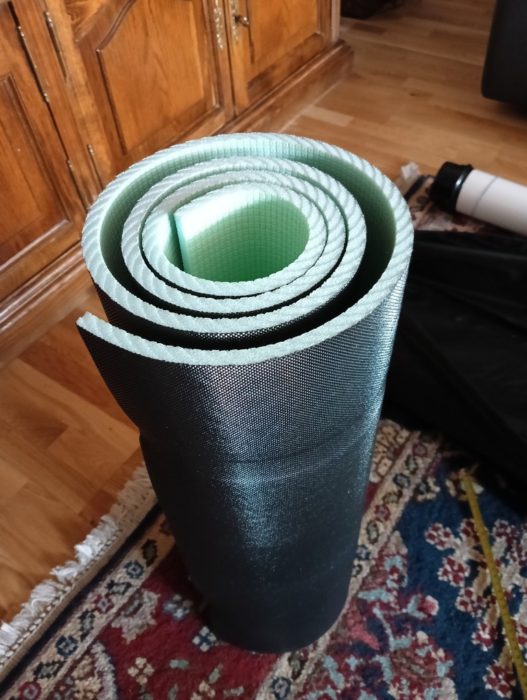

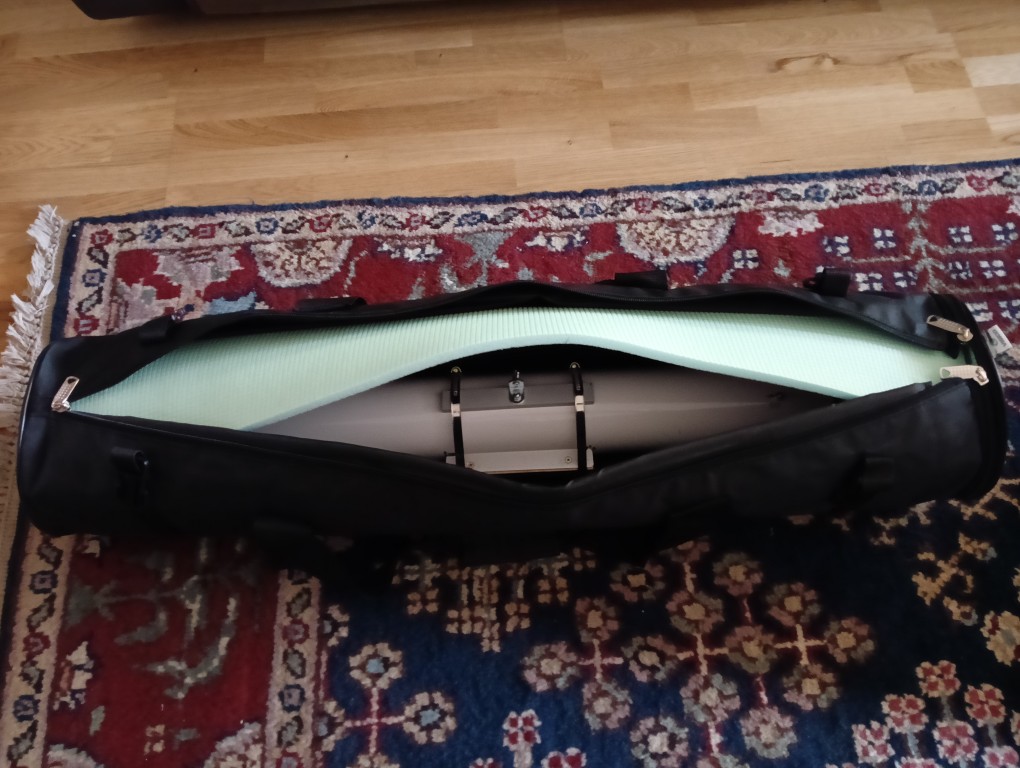

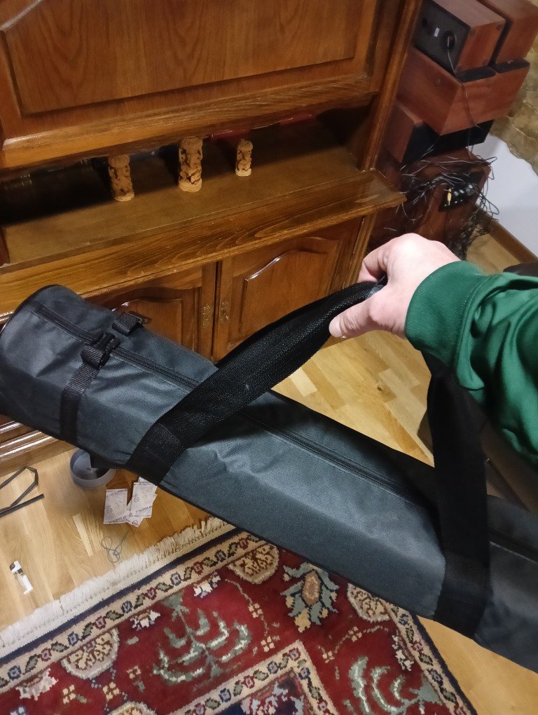

Pana una-alta, mi-am rezolvat cu protectia lunetei.
Pun aici link de unde si ce am cumparat, cat si ce am mai facut, poate mai cauta si altcineva solutii.
In primul rand e greu sa gasesti si lungime, dar si diametru pentru diverse...lunete. Zic la preturi omenesti, ca daca dai pe husa sau pe cutie cat ai dat pe luneta, nu prea e ok. Ma rog, daca ai vreun apo de multe mii de lei, atunci sta altfel sitiuatia.
In fine, la ishoot se gaseste husa de transport lumini studio si e asta de aici:
https://ishoot.ro/husa-visico-90cm-pentru-...-8QAvD_BwE
Avantaje: pret (70 lei, eu am ridocat-o personal de la sediul lor).

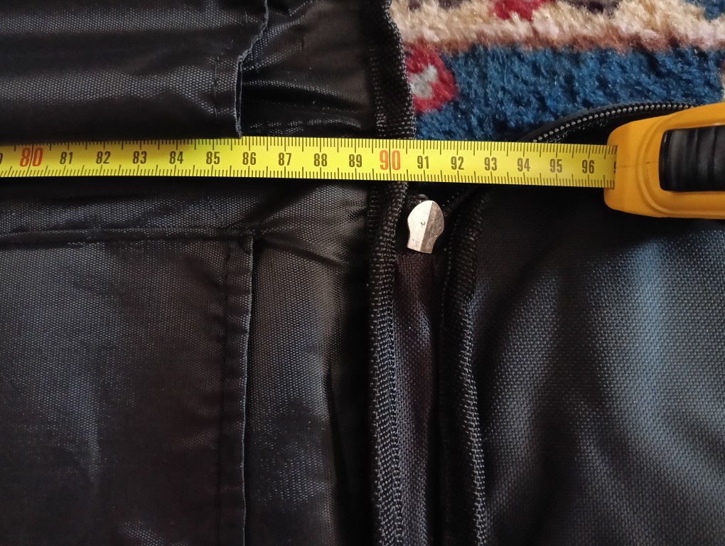

"Dezavantaje": nu e nici cilindrica, nici dreptunghiulara. Baza e dreapta, diametrul maxim e lde 19-20 cm., iar luneta e undeva la vreo 13 cm. (o fi tubul de 9 cm, dar am luat in consideratie si accesoriile montate pe tub, adica sina Vixen home-made si suportul pentru cautatorul cu punct rosu/RDF).
Are fermoar principal si, la unul din capete mai are un fermoar care face ca acel capat sa "rabateze" spre exterior. L-am trecut ca dezavantaj deoarece, dupa inchiderea completa, acolo unde se intalnesc fermoarele ramane un mic spatiu deschis, nu foarte mare dar destul cat sa intre un deget, asa, mai mic. Nu ma deranjeaza, dar e bine de stiut.

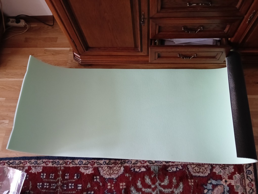

Padding-ul/captuseala pe care o are geanta e prea subtire ca sa protejeze luneta si oricum trebuia sa umplu cat de cat golul dintre luneta si peretii gentii.
Asa ca azi am fost in Carrefour si am gasit saltea de yoga/gimnastica, de 160x60 cm si, mai important, grosimea de 1 cm.Pret bun, 39 lei, ei zic ca e oferta...in fine, pret bun.
Am mai pus niste tub termocontractil pe capetele colierelor, ca altfel, cu timpul, sigur ar fi sfasiat materialul.
La capetele gentii am taiat cate o forma din aceeasi saltea de exercitii si asta a fost tot.
Luneta nu sta fixa, mai are un mic joc, dar e bine si asa. Se pot adauga fasii de material din aceeasi saltea de exercitii astfel incat luneta sa stea si mai fix in husa, dar e bine si asa. Si totodata pot sa aplic vreo 2 benzi de scai autoadeziv pe salteaua de exrcitii si apoi sa strang din scai, desi asta nu umple golul ramas pana la peretii gentii.

Iata si pozele cu husa/geanta lunetei.
Intr-o nota umoristica, cred ca din restul de saltea gimnastica ramas am sa-mi tai o bucata A3 sau A4, ca m-am saturat sa ma intorc cu pantalonii murdari sau rosi in genunchi dupa ce folosesc luneta.
Scaun,el stiu, dar...ia si cara-l si pe ala dupa tine!!! Desi exista la chinezi ceva mic, mic, de copii si foarte usor, care se pliaza si il transporti ca pe o geanta.
