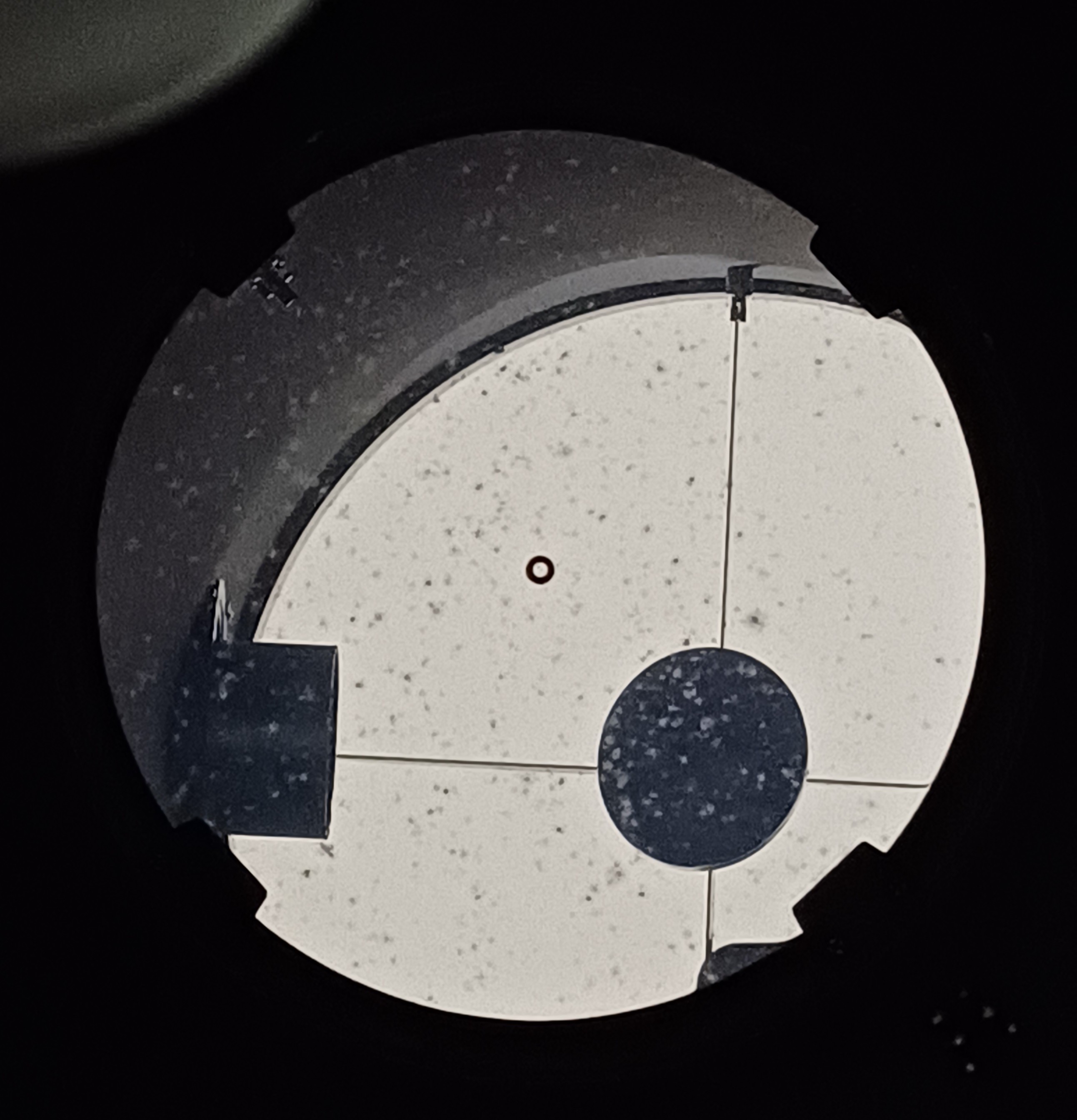

Salut!
Detin un telescop Orion XT10i, pe care nu l-am mai folosit de mult timp.
Oglinda mare este foarte murdara incat nu se vede nimic, nu imi dau seama daca este doar praf cu umezeala sau mucegai.
Ideea e ca trebuie sa o curat, dar nu am mai facut asta niciodata, asa ca va cer ajutorul celor care aveti experienta Smile
Am citit cateva lucruri pe internet. Parca nu imi vine sa demontez telescopul, pentru ca nu cred ca mai pot apoi sa il aliniez cum trebuie. Ma tenteaza sa torn apa demineralizata cu alcool si sa clatesc cat se poate. Intrebarea este daca obtin vreun rezultat si cat de daunator ar fi alcoolul pt oglinda. Ce parere aveti? Alte sugestii, tutoriale?
Atasez o imaginez.
Multumesc. Smile

Dacă nu se vede nimic, verifică secundara. Ce înțelegi prin acel nu se vede nimic?
Cât despre spălatul oglinzii, musai trebuie să operezi pacientul, adică să scoți oglinda din tub.
O altă metodă la care mă gândesc este să folosești un furtun cu aer sub presiune, și cumva să reușești să îl introduci în tub fără să atingi oglinda, etc. Dar o să facă precum un șarpe scăpat de sub control. etc.
Dacă nu se vede nimic prin telescop, adică nu ai imagine în ocular, problema nu este de la cât de curată este oglinda. Planetele mai strălucitoare, sau Luna, ar trebui să se vadă totuși. Sau ținte terestre.

O scoti demontezi si clemele de prindere apoi dai stropesti cu Promax windows&glass solutie albaastra pt geamuri stergi usor cu servetel fin si gata .

Salut . Faci semn pe tub si cercul ce sustine bariletul oglinzi primare , ca la montare sa il pui exact cum a fost . Scoti cele 4 suruburi , tragi cercul cu tot cu oglinda , OGLINDA NU O DEMONTEZI ! pui 1,2 prosoape in vana si peste ele tot ansamblu putin inclinat . Folosesti doar apa rece daca vrei sa mai ai cercul de colimare din centru oglinzi . Cu dusul pe ansamblu inclinat lasi sa curga 2-3 minute , apoi te uiti atent sa nu ai urme de praf , daca ai se poate pune totul in lighean cu putin detergent de vase lichid , la inmuiat . Cind e totul ok , iei servetele rola de bucatarie , mai de calitate , si in lighean cu putin detergent , plimbi fin fara apasare pe toata suprafata . Apoi pui ansamblu iarasi putin inclinat , il clatesti bine , dupa care torni apa distilata sanatos , ~2-3litri . Lasi totul asa pina se usuca . Verifici sa nu ai mizerie , pete . Daca ai pete fine , grasimi , cu oglinda uscata folosesti sistemul ca la ochelari , sufli aer cald , apoi fin indepartezi cu servetel uscat fara apasare . Apoi montezi totul cum a fost . Bafta!

Se vad doar lumini si umbre. nimic clar. Ca printr-un geam de la masina aburit.

Da , mie imi pare ca a stat in umiditate fara capac si astfel apar acele zone circulare de stropi si praf . Acum nu stiu exact , dar nu apare reflexia primarei in secundara . Trebuiesc ambele oglinzi spalate ca rezultatul sa fie ok. Nu scapi de colimare Sad

N-ar trebui sa fie asa. Din poza postata primara reflecta foarte bine, cu exceptia acelor mici pete, multe dar mici. Poate ocularul are o problema. Secundara este ok?

Oglinda e destul de murdară și va trebui spălată la un moment dat dar mai întâi trebuie cercetat de ce nu se vede nimic în ocular. Și, pentru că telescopul nu a fost folosit de mult timp, e posibil să fie o greșeală banală. De exemplu, telescoapele astea vin cu două tuburi de extensie, unul pe 2" și unul pe 1.25" cu adaptor la 2"; dacă le pui pe amândouă unul peste altul nu ai cum să aduci ocularul în focus decât, cel mult, pentru obiecte relativ apropiate. Dacă nu pui tub de extensie, nu ajungi cu ocularul în planul focal. Sau poate că telescopul a fost îndreptat spre obiecte apropiate, tre' să cauți o țintă aflată la sute de metri ca să fii sigur că poți focaliza pe ea.
Odată ce ai rezolvat asta, te poți ocupa de curățarea oglinzii. Eu procedez așa: demontez ansamblul de susținere al oglinzii de pe tub și îl pun pe masă cu oglinda în sus. Demontez cele trei clipsuri care fixează oglinda pe barillet (sunt 6 șurubele înfiletate în plastic, ies destul de ușor), apuc oglinda de margini și o scufund într-un lighenuș cu apă la temperatura camerei sau o idee mai caldă, apă în care am adăugat câțiva stropi de detergent de vase din specia fără balsam; o las la muiat vreo 10 minute după care plimb pe suprafața ei un șervețel îmbibat în aceeași apă având grijă să nu apăs și să nu ridic oglinda deasupra apei. Dacă sunt puncte de murdărie mai încăpățânate, le încerc ușor cu degetul spălat bine înainte; dacă tot nu cedează le las în pace. Pentru limpezire folosesc apă demineralizată: scot oglinda din apă și o țin în mâna stângă înclinată cam 30˚ față de orizontală iar cu dreapta torn un firicel subțire de apă pornind din partea de sus și coborând spre bază. Apa demineralizată trebuie să ia cu ea orice urmă de apă cu detergent lăsând suprafața oglinzii uscată - dacă rămân pete umede înseamnă că acolo e ceva lipit de oglindă și trebuie repetată spălarea. Apoi o las la uscat pe un prosop curat, cu fața în sus, protejată de praf de un „cort” din hârtie (folie de copt,de exemplu).
Montajul se face în ordine inversă având grijă să nu strâng clipsurile prea tare, las între ele și oglindă spațiu de grosimea unei coli de scris.

Noaptea afara nu se vede nimic, nu pot sa focalizez pe nimic. In casa, daca ma uit prin suportul ocularului, se vede. Ideea e ca oglinda e mai murdara in realitate decat in poza.
MesajTrimis: 17 Feb 2025 11:06 Download mesaj
Poate ocularul are si el probleme, ai alt ocular ca sa testezi? Acum nu e vreme buna sa faci ceva dar ma gandesc ca oglinda e ok, daca reflecta bratele fine ale suportului secundarei ar trebui sa fie ok, chiar si 95% daca ar fi murdara si tot ar trebui sa vezi ceva clar. In cazul tau pare 10% murdara, restul e ok. Murdaria nu afecteaza claritatea.
Poate ca a stat prea mult si s-a decolimat sau s-a deformat.

Nu exista sa nu se vada nimic,indiferent cit de murdara ar fi oglinda.Ceva e putred in procedura.Scoate-l ziua,pune cautatatorul si cel mai mare ocular pe care il ai(ca focala).Incearca sa observi un obiect distant,indiferent ce:o coama de casa,un stilp,bloc,etc.Aliniaza cautatatorul astfel incit ceea ce vezi in mijlocul reticulului sa fie in mijlocul ocularului.Daca poti focaliza ziua cu un ocular de 25-35 mm focala,sigur o vei putea face si noapte.Garantat.Nu poate fi atit de decolimat incit sa nu vezi ceva cu el.
Despre spalatul oglinzii:da,trebuie spalata.E o procedura no-brainer,cum au spus si colegii.Eu o fac cam 1-2 ori pe an.Daca ti-e frica sa nu pierzi colimarea,marchezi frumos pozitia ansamblului oglinda+suport fata de tub cu un marker,il desfaci,pl pui in chiuveta si speli oglinda cu mina.Nu recomand servetele,carpisoare sau alte chestii interpuse intre pielea umana si suprafata oglinzii.Cu detergent de vase merge brici.O speli finut cu degetele,fara apa prea calda,fara sa apesi tare.Va fi ca noua.Apoi o clatesti bine,tot in chiuveta.O scoti si o clatesti din nou,bine si mult,cu apa demineralizata.Nu mai atingi suprafata oglinzii.O pui in pozitie aprox verticala,sa se scurga apa si sa se evapore.Daca ramin picaturi de apa semnificative,cu un colt de servetel de hirtie il absorbi,incercind sa atingi cit mai putin suprafata.O pui la loc,in pozitia marcata,si colimarea initiala va fi pastrata 95%.
LE...am uitat sa precizez,ca sa pastrezi colimarea,oglinda o speli pe suport
