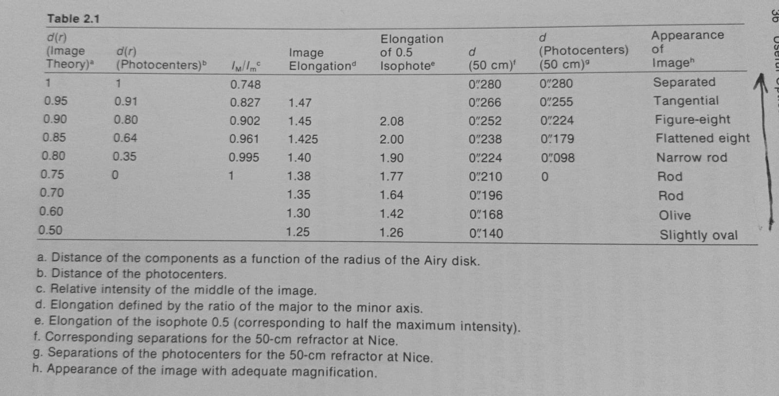

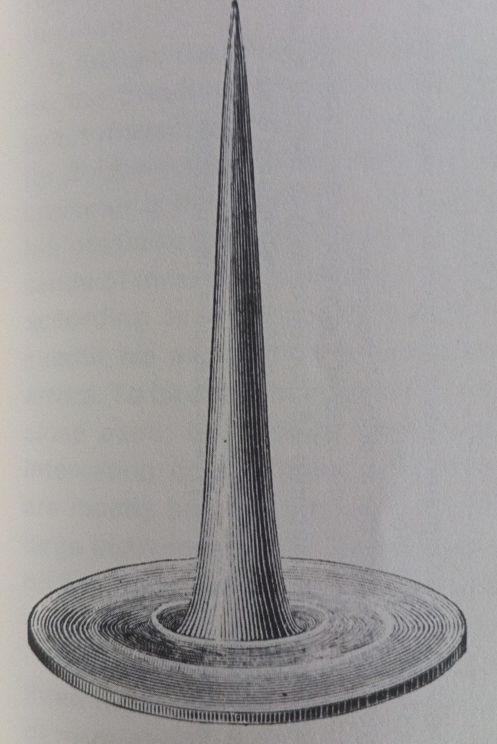

Pentru tabel cu separatii, tabelul observatorului niece se aseamana cu tabelul de mai sus. Alte lucruri pe care nu le-am gasit in alta parte, lasand la o parte formule si functii Bessel: O imagine cu solidul de difractie. Este un alt mod, mai intuitiv, de a vedea discul de difractie.
O imagine si un tabel cu rezolvarea graduala a unei duble cu separatie in functie de raza discului airy. Sunt niste idei care pot ajuta un amator sa speculeze existenta unor duble.

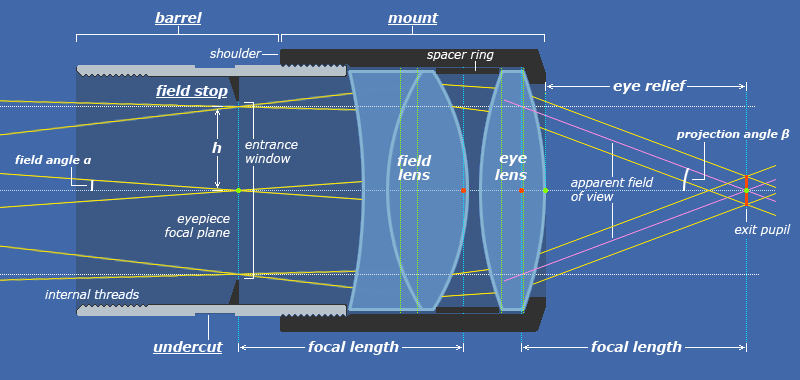

MesajTrimis: 11 Feb 2025 02:56 Download mesaj
Dimensiune lineara este 'image height' h.
Dimensiune unghiulara este 'projection angle' β
 Marime fisier:  19.97 kb
 Vizualizat:  de 15174 ori
 Marime fisier:  29.37 kb

Se atrage atentia asupra coloanei 3 care descrie intensitatea relativa din centrul imaginii ca fiind 0.75 pt stele separate de 1r. Asta este suficient pt a crea impresia unui disc negru. Coloanele unu si doi ne arata ca distanta dintre componente si distanta dintre centrele luminoase (photocentre) nu este aceiasi - fotocentrii nu sunt centri geometrici. Pt stele separate de 0.85r, distanta dintre photocentri este doar 0.64r si intensitate luminoasa relativa de 0.961, deci fotocentrii apar mai apropiati decat sunt stelele. Cam astea sunt ideile premergatoare care il fac sa concluzioneze ca micrometrul filar nu este un instrument foarte precis, si ca cel mai bun micrometru este imaginea de difractie. Elongatia este iar o masura interesanta, imi place pt ca e adimensionala, definita ca raportul semiaxelor. Pt autor dintre toate curbele de inensitate luminoasa, este important isophote 0.5 adica curba de luminozitate relativa 0.5; forma acesteia si contrastul poate ajuta ochiul sa intuiasca forma imaginii reale cand stelele sunt separate doar de 0.6r - cam asta ar putea sa explice cum unii observatori faimosi(si experimentati) depasesc limitele de rezolutie ale instrumentelor cand masora stele duble.
