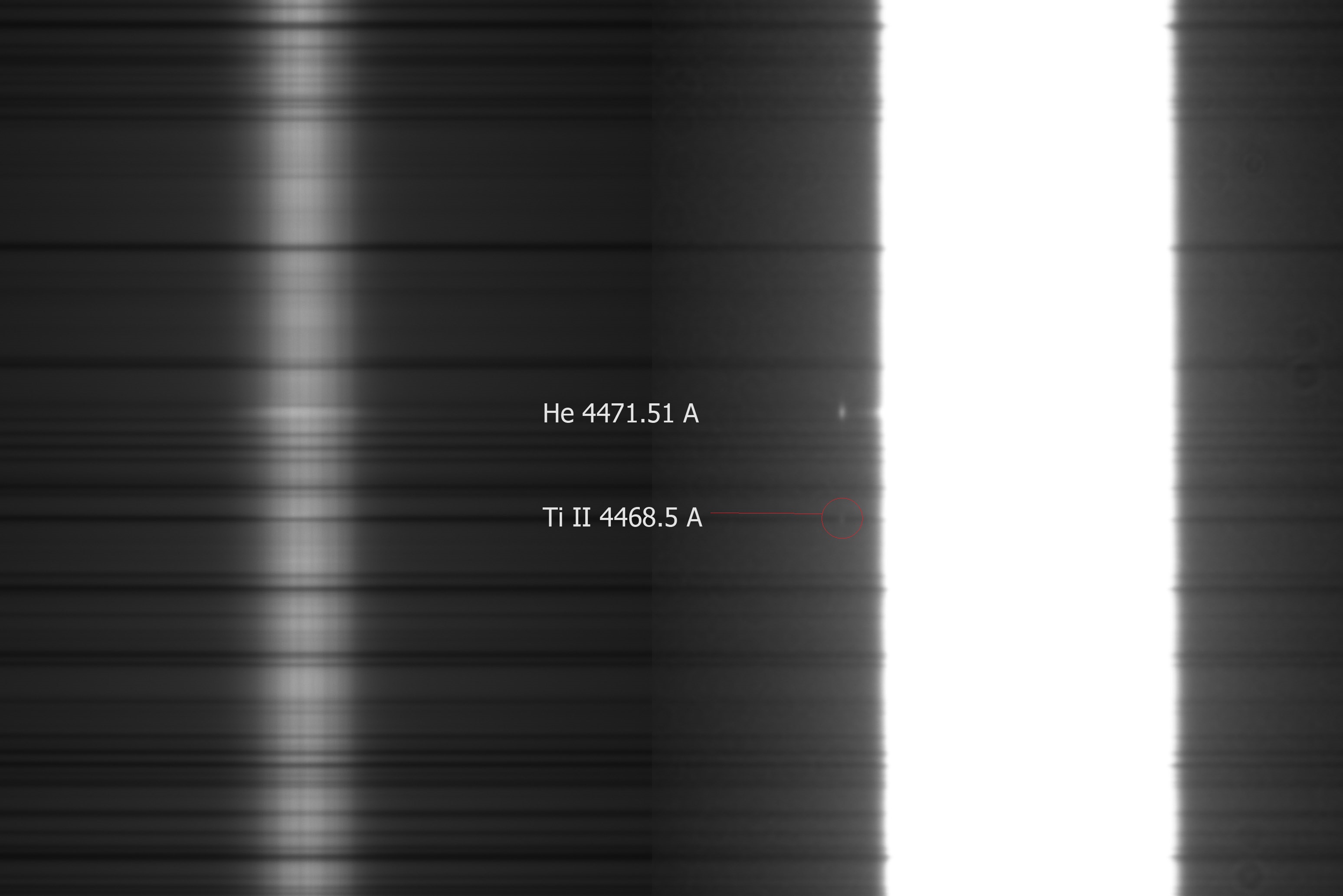

In privinta liniilor "obscure", recent am mai dat si eu de niste linii interesante, printre care Ti II 4468.5 A (titan ionizat) , nu departe de linia He 4471.51A, am dat de ea observand o "dublura" a protuberantei bine vizibile in dreptul liniei He 4471, dar care taia linia Ti 4468 (incercuita cu rosu in imaginea de mai jos), dintr-o imagine capturata prin luna Martie.

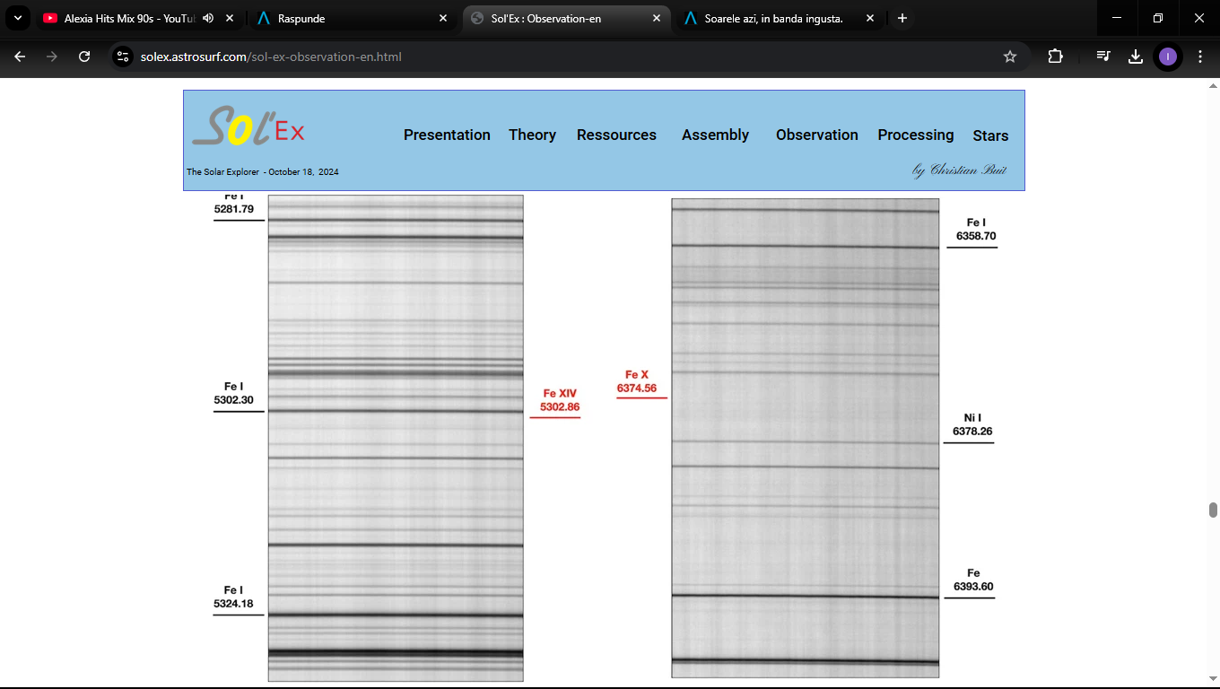

Dar ceea ce este mai interesant, intr-un articol publicat de dl. Christian Buil din Franta, sunt mentionate doua linii ale fierului care ar permite evidentierea coroanei solare in imaginile obtinute cu spectroheliograful, anume Fe XIV 5302.86A in zona verde a spectrului, si Fe X 6374.56A in zona rosu-orange a spectrului.
https://solex.astrosurf.com/sol-ex-observation-en.html
Articolul despre cele doua linii ale fierului se gaseste mai in josul paginii din link si mai mentioneaza alte posibile linii ale fierului ce permit observarea coroanei solare, dar care sunt mult mai dificile, si anume Fe XI 7891.89A, Fe XV 7059.59A si Fe XIII 3388.1A, prima si ultima fiind incaccesibile pentru spectroheliografele mele.
Semnul X,XI, XIV sau XV din denumire ar indica prezenta de fier foarte ionizat (?) in coroana solara, insa liniile respective sunt foarte obscure, aproape invizibile pe spectrul solar. Desigur ca coroana solara iese la iveala in urma scaderii imaginii centrate pe una din aceste linii cu o imagine extrasa din zona Continuum din preajma liniilor, la fel cum se procedeaza in cazul imaginilor in He.
Ramane de incercat si verificat aceste linii cand se va imbuna vremea, voi incerca liniile Fe XIV 5302.86 si Fe X 6374.56 in primul rand, sunt curios sa vad ce voi obtine, daca va iesi in evidenta coroana solara, dar si linia Ti II 4468.5.

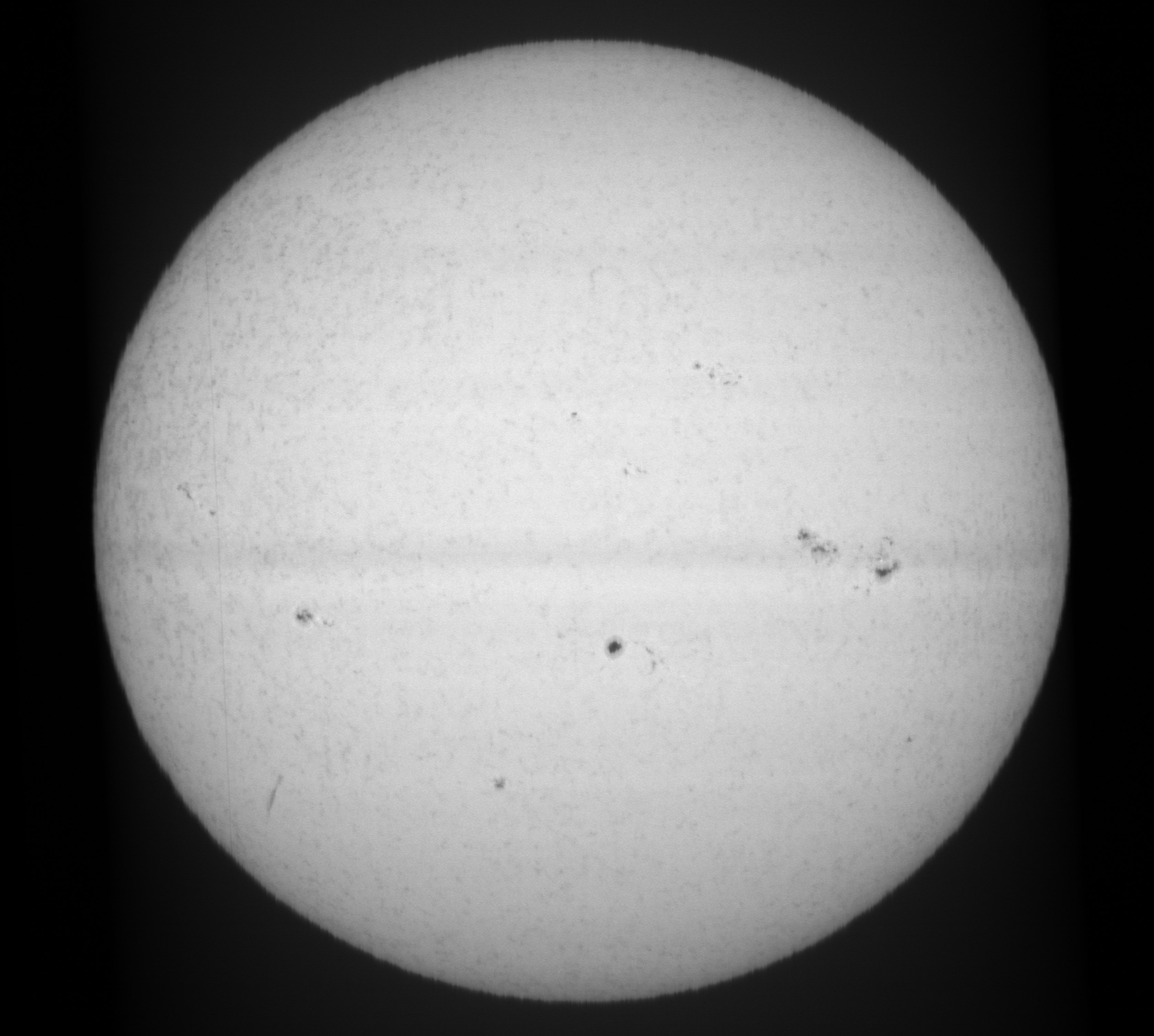

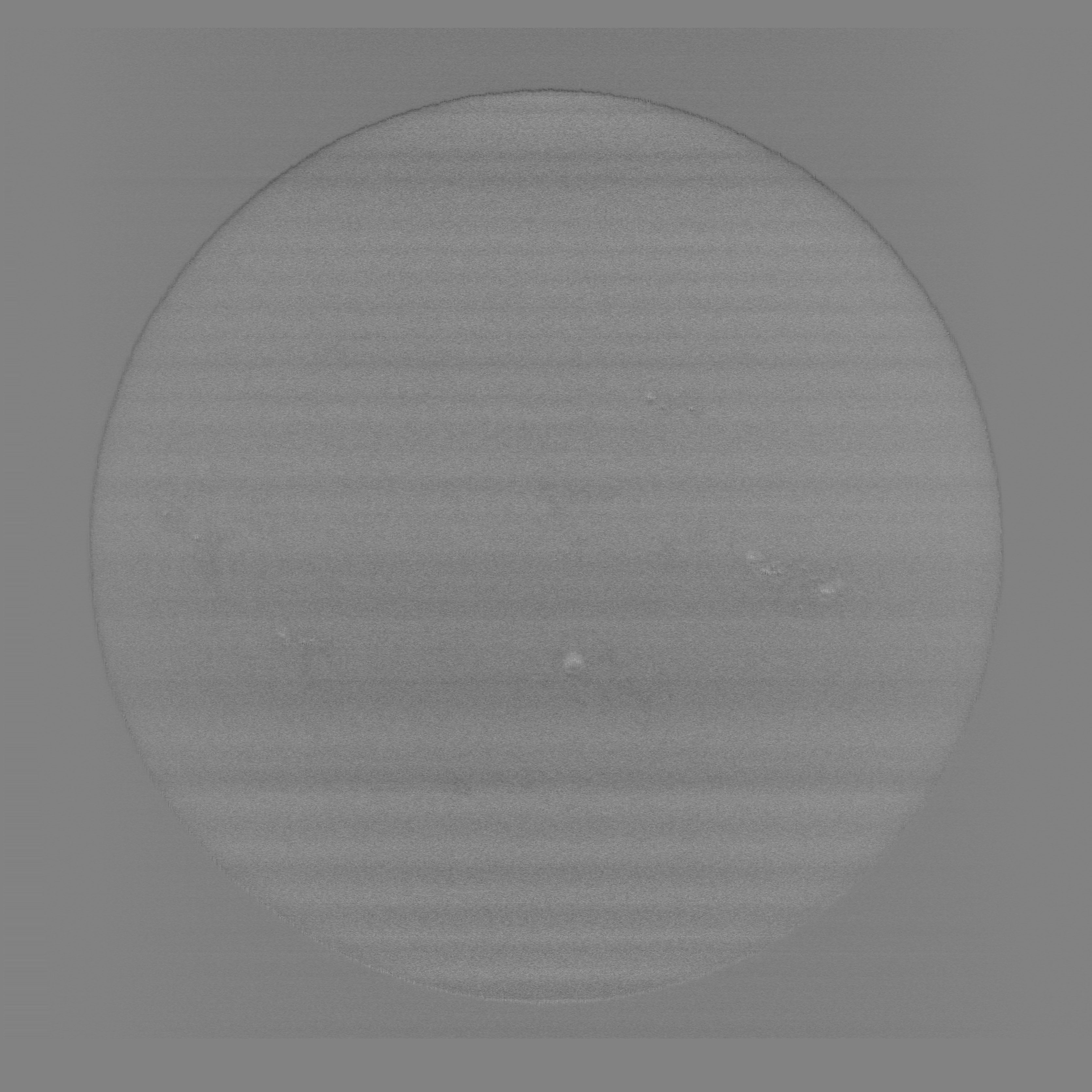

Salutare tuturor.
Iata ca astazi am avut parte de putin cer senin dupa amiaza in care am putut scana Soarele cu spectroheliograful de 60mm (cel vechi) pe mai multe lungimi de unda printre care H-alpha, He-D3 dar si pe noile linii FeII 5018,45A si Fe XIV 5302.86A. As mai fi vrut si pe liniile Fe X 6374A si Ti 4468A sa mai scanez Soarele, dar miracolul nu a tinut mai mult de o ora si ,desi capturile in sine au durat putin ,cautarea liniilor respective ,reglajele de spectru,centrarea liniilor, reglajul de focus spectru si focus disc solar pe fanta urmat de scanari de test si verificat focalizarea pe imagini, mi-au luat cel mai mult timp, si timpul a trecut ca trenul prin gara fara sa imi dau seama.. iar norii au revenit si au acoperit Soarele.
Dar sunt foarte multumit si asa, caci linia Fe II 5018.45 A m-a uimit tare prin faptul ca prezenta semnal destul de puternic pe imaginea bruta , nori de Fe II bine vizibili, asemanatori cu cei de He-D3, in dreptul regiunilor dar si in afara acestora, chiar mai bine vizibili decat norii de He. Linia Fe II nu este chiar obscura ci este bine vizibila ,destul de lata dar relativ difuza si combinata cu o linie subtire de Ni I (nichel) 5018.28A ce da un aspect de linie dubla impreuna cu linia de Fe II 5018.45A.
Si mai interesant este faptul ca norii sunt mai vizibili pe flancul rosu al liniei Fe II decat pe centrul sau, deci undeva pe la 5018.5-5018.6 A se vad cel mai bine norii pe discul solar din ce am observat in urma analizarii scanarilor atat cu softul SHG cat si cu JSolex.
De scanarile pe linia Fe XIV 5302 urmeaza sa ma ocup fie in seara asta fie de maine.

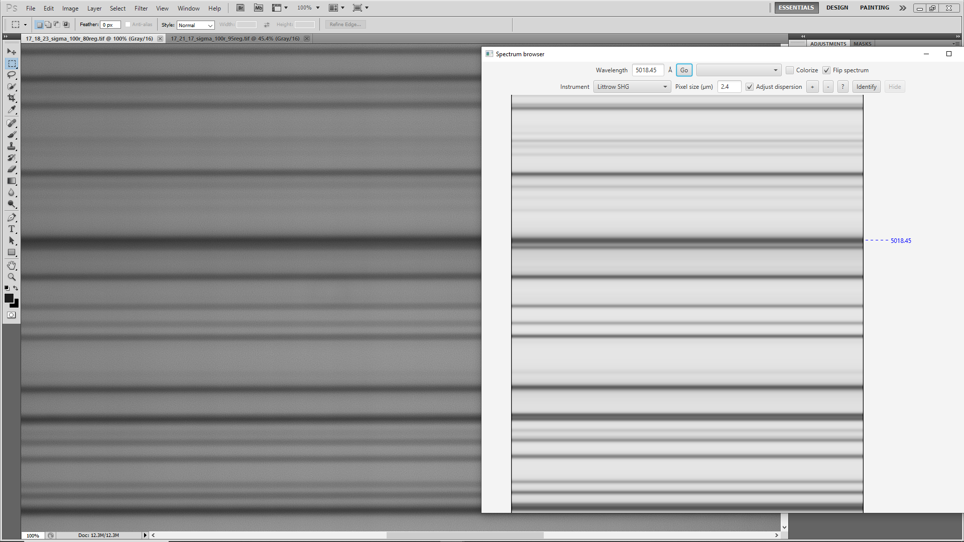

Multumesc.
Da, linia Fe II e contaminata cu linia Ni 5018.28A care apare aproape suprapusa cu linia Fe II in spectrul produs de spectroheliograful meu, desi in spectrul JSolex liniile apar splitate la limita. Am incercat sa procesez scanarile cu linia Fe XIV 5302.86 dar nu am reusit sa scot nimic in evidenta, diferenta arata numai zgomot si conturul discului, plus ceva urme ale regiunillor is petelor solare, nimic altceva, iar imaginea bruta arata ca un continuum. Dealtfel linia respectiva nici nu se vede pe spectru, fiind in apropierea unei linii de fier neutru (Fe I 5302.3).

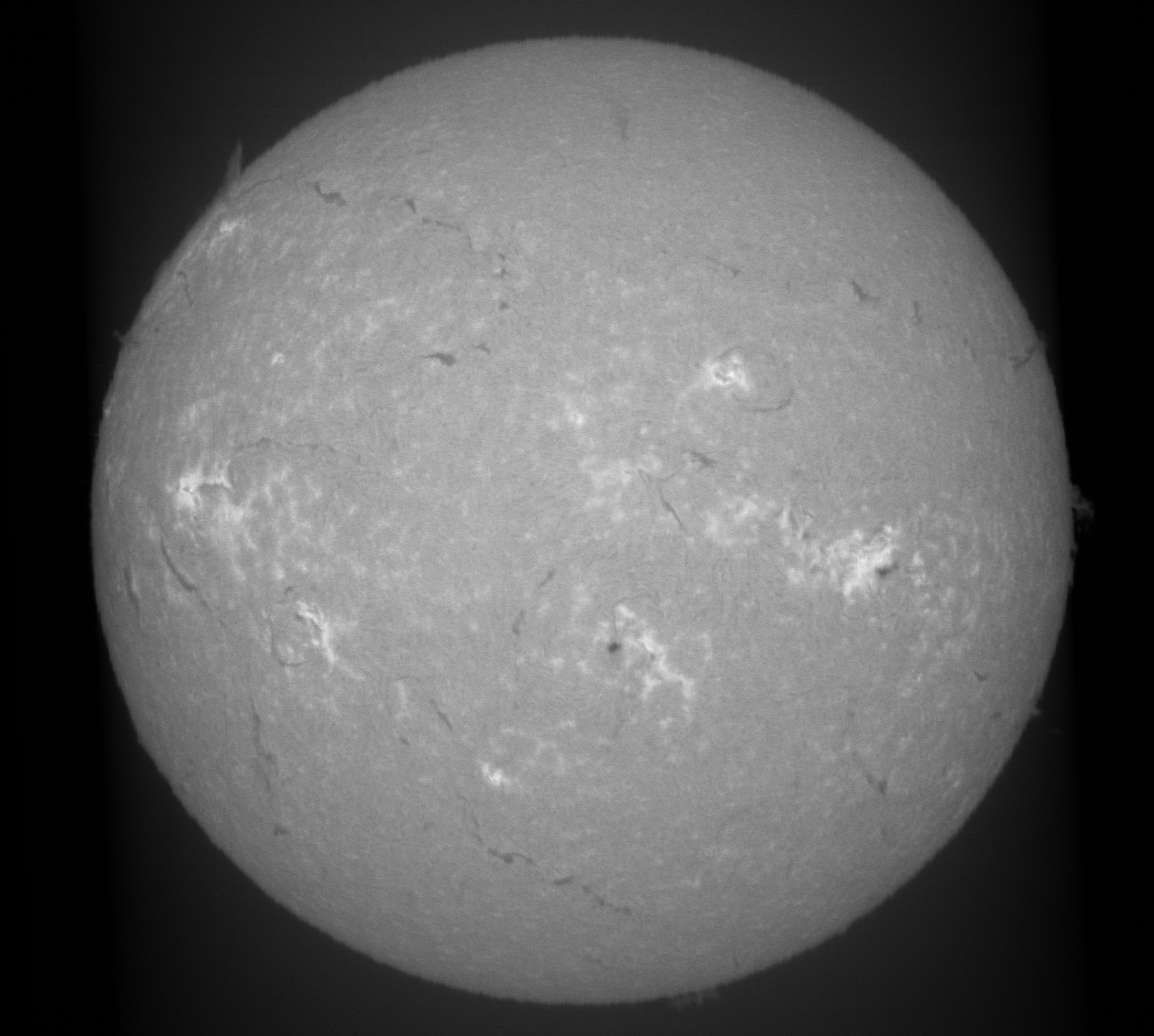

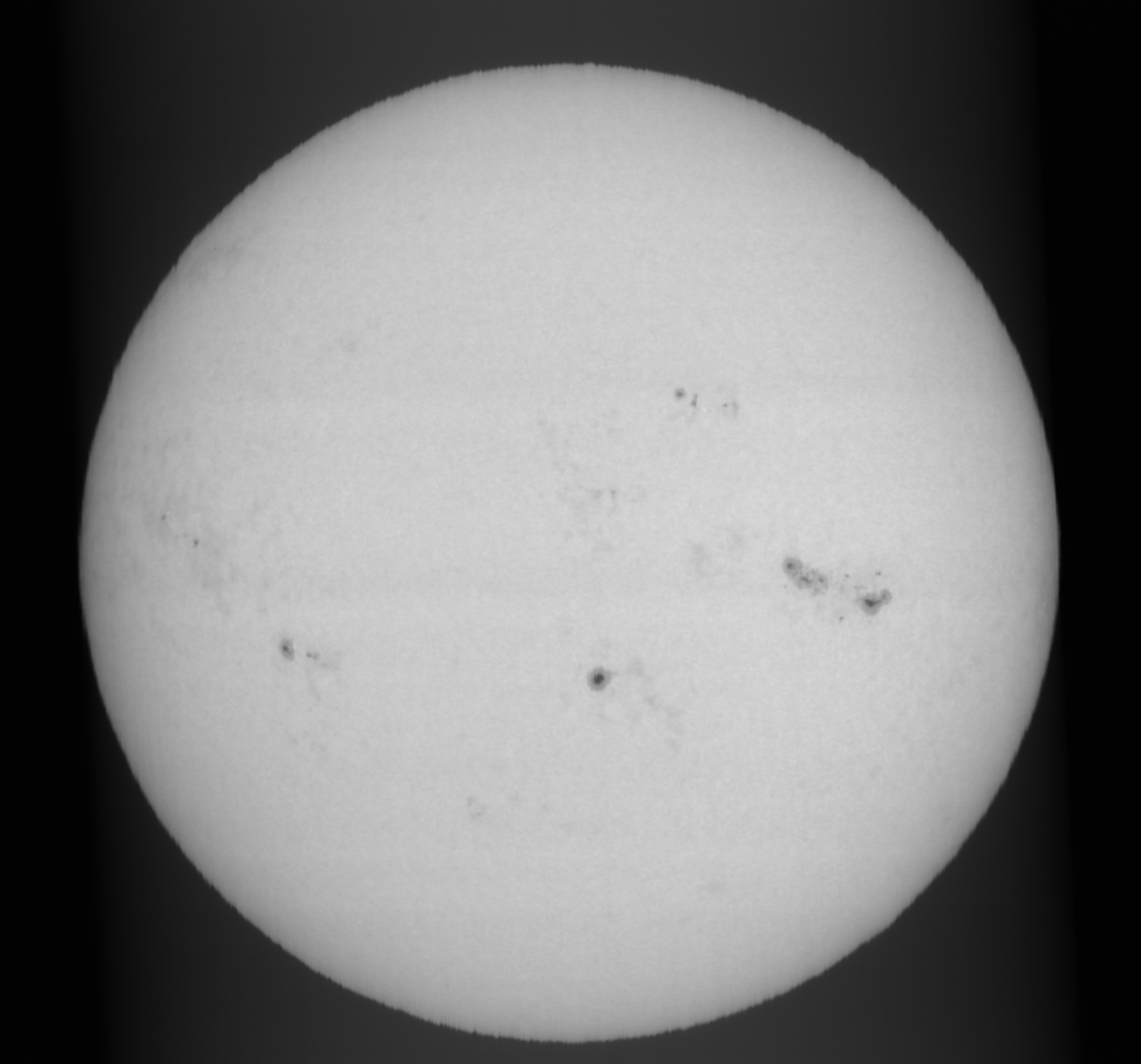

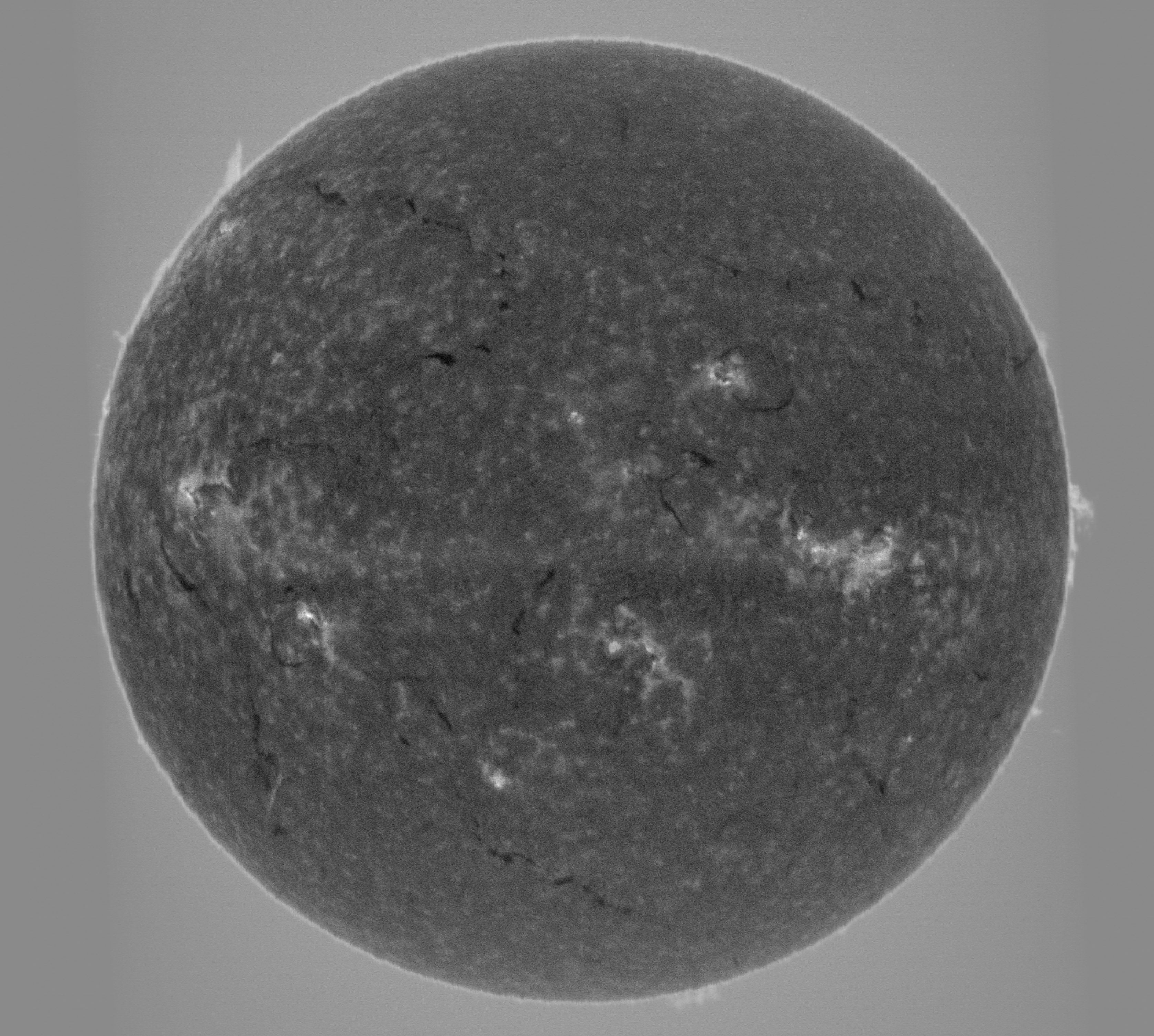

Mai prezint ceva ce poate ca nu a mai fost incercat pana acum; imagine cu Soarele in H-alpha dar cu scadere de Continuum, la fel ca in cazul He-D3.
Sunt doua variante, cea cu diferenta dintre Ha si Continuum si una cu diferenta Ha-Continuum +50% original.
La prima varianta se vede cromosfera si protuberantele mai bine dar si componente specifice imaginilor in Continuum (pete solare, pori) pe negativ. In cea de-a doua varianta se vede practic numai cromosfera cu spicule, filamente si protuberante, doar hidrogen pur, dar nici urma de pete solare.
Pe langa cele doua variante mai pun si imaginea originala in Ha precum si o imagine din portiunea de Continuum din apropierea benzii Ha.
Insa pentru a face scadere Ha cu Continuum trebuie prinsa si o portiune de spectru in afara benzii Ha, fara linii, eu am avut noroc cu una din scanari la care banda a avut un Offset destul de mare, fiind descentrata, situata intr-o parte a ferestrei ROI de scanare a camerei iar in cealalta parte se vedea o parte de Continuum.
Cand banda Ha este centrata pe mijlocul ferestrei ROI de 3096x150 pixeli nu prea ramane loc si pentru Continuum, banda Ha ocupand aproape toata latimea ferestrei de scanare.
