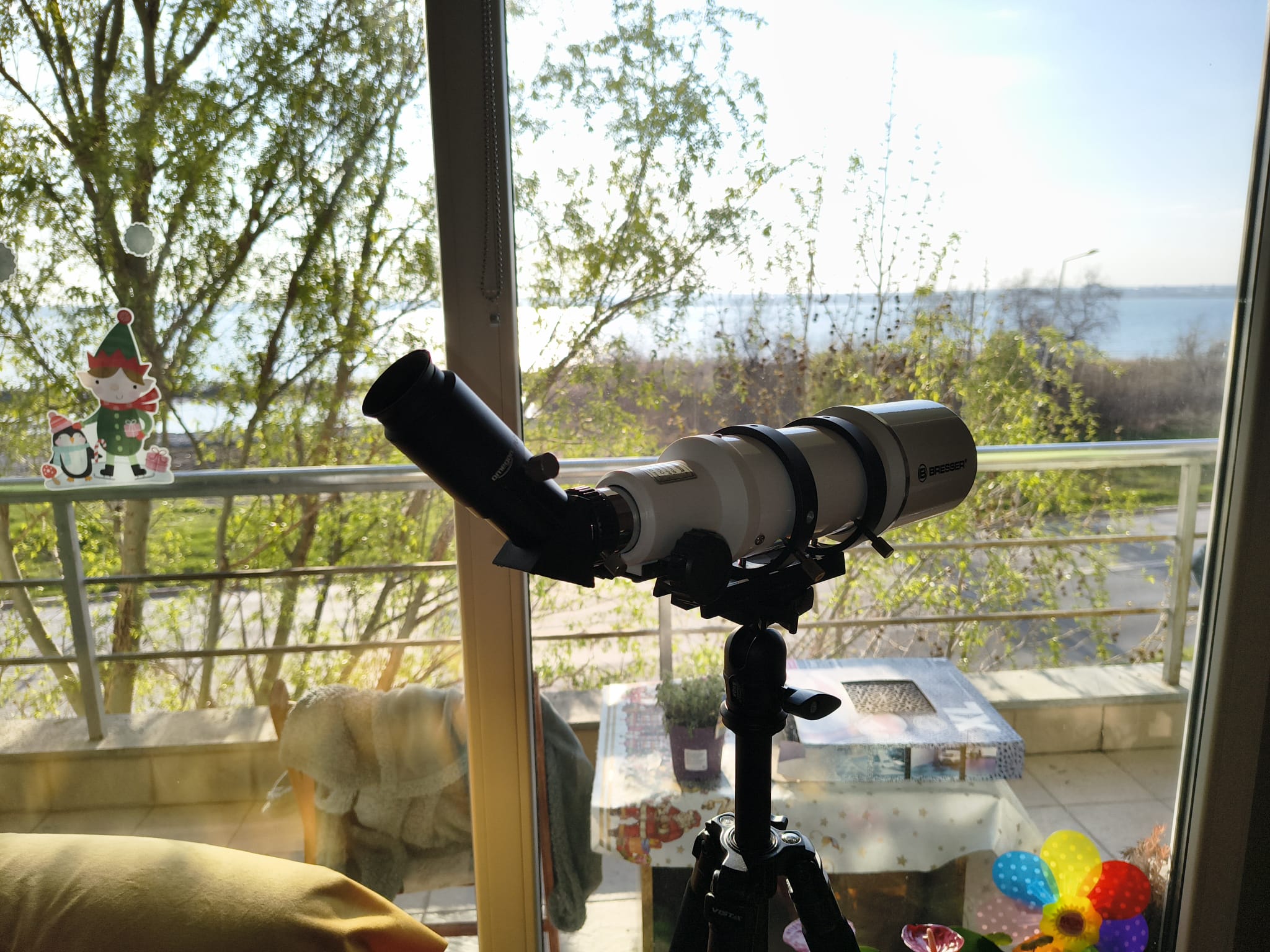

MesajTrimis: 18 Apr 2025 09:10 Download mesaj
Situația se repetă, acum am eu un prieten cu un kinder nici prea mare nici prea mic care s-au mutat la apartament cu vedere spre și peste lac Very Happy Așa că Miss Violet și-a găsit o poziție long-term.
