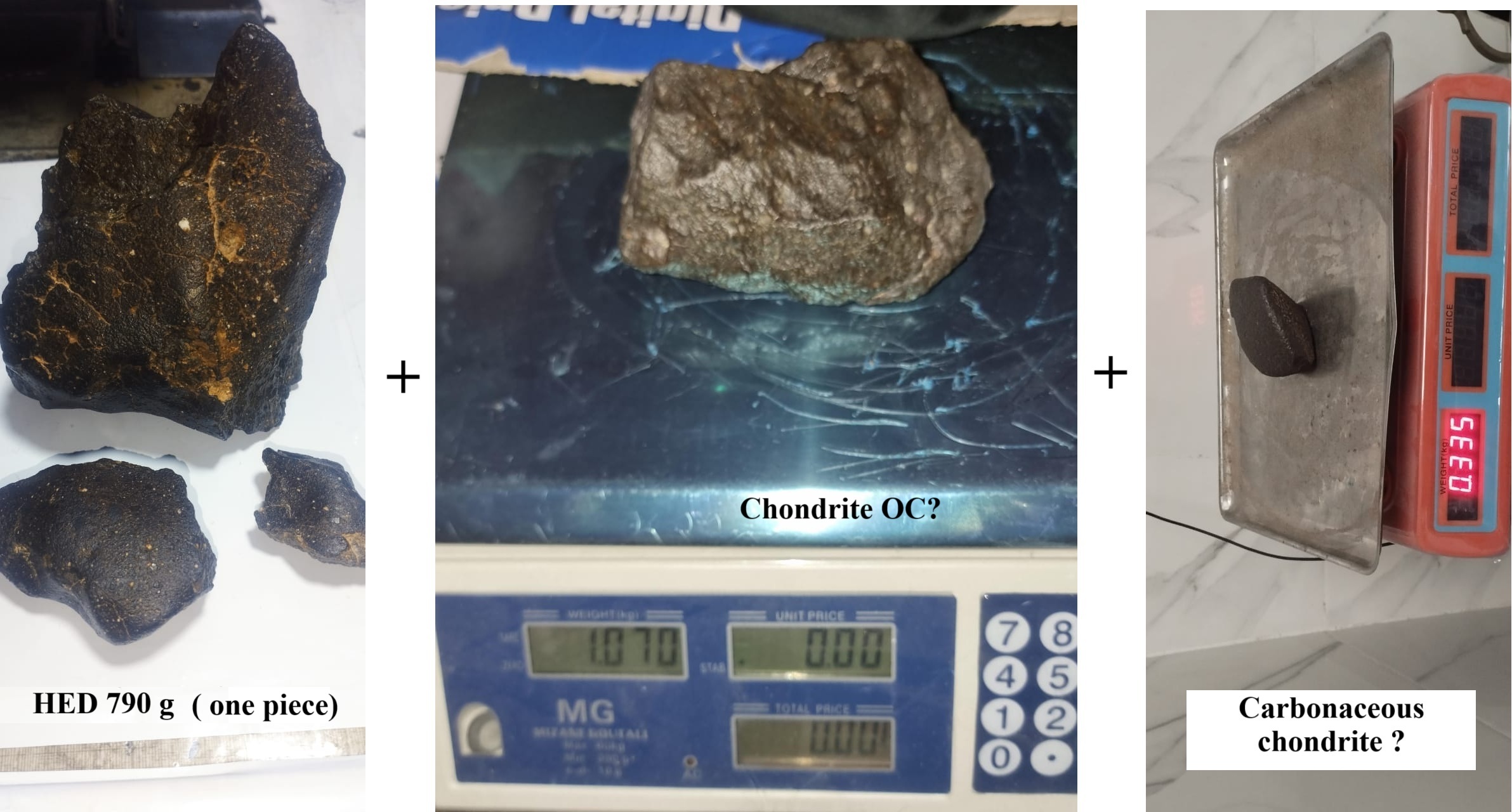

Am observat cu metode social media niste meteoriti aflati in tranzit din Maroc catre colectia mea.
Acum, cum faci diferenta intre meteoriti cand ai numai niste poze de calitate redusa?!
Data viitoare va fi unul lunar, promit. Pe bune (pe cuvant de pionier).

Salut , am scris mai sus ca nu lucrez la nivel de laborator , identific daca este meteorit si clasa . Eu nu ii tai , doar urmaresc detalii a ceea ce contine . Daca tu cumperi neclasati e treaba ta , poti da chix . Trebuie experienta , si depinde de pret . HED sint scumpe , la fel si Carbonaceous Chondrite . Iar cele ce arata , ca ceea ce vrei sa cumperi sint mai rare si scumpe. Daca ai sursa buna , bafta.
Ala nu pare HED mai degraba e tot Carbonaceous Chondrite .
