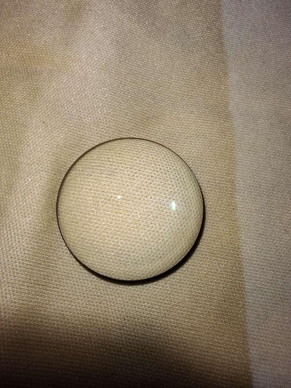

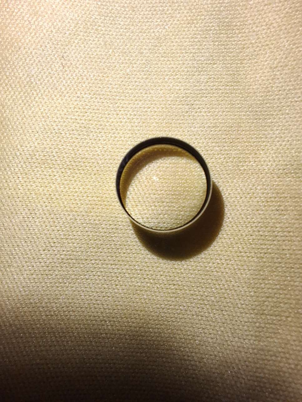

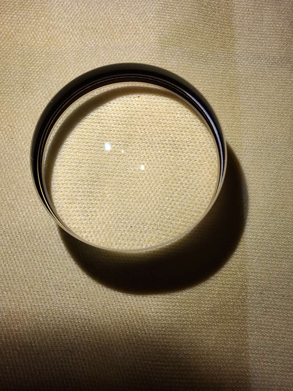

Am redemontat ocularul si am cercetat mai atent componentele, respectiv 2 grupuri de cate 2 lentile lipite si 1 lentila singura. Am folosit si lumina locala + lupa dar nu am vazut ceva in neregula ( zone mai opace , zgarieturi , praf).
Le-am sters , de data aceasta cu solutie de curatat optica si am montat ocularul, trebuie mare atentie ca toate filetele sunt unse .
Am facut o proba cu luneta pe Luna plina si pata tot acolo.A urmat a treia demontare , am eliminat cele 2 mici lentile barlow si pentru a intra in focus am montat pe ocular un segment dintr-un barlow care permite atasarea pe bucati.
Ocularul nou creeat , cu o focala necunoscuta, a functionat , imagine clara dar cu pata prezenta.
Am remontat ocularul cu toate piesele originale , ofera imagini bune daca ignori zona aceea, nu cred ca mai pot face vreo minune.
Cel mai important este ca am scapat de ideea ca s-a dezvoltat in interior fungus, condens sau altele datorate neglijentei mele.
Si eu ma gandesc ca cel mai probabil s-a opacizat putin adezivul cu care sunt lipite lentilele.

Daca am inteles bine, ai eliminat din ecuatie dubletul barlow si pata centrala a ramas prezenta. In cazul asta cercul suspectilor se restrange considerabil. Lentila simpla aproape iese si ea de sub incidenta vinovatiei deoarece orice prelucrare defectuoasa s-ar vedea usor pe suprafetele ei. Ramane in final dubletul mare la care defectul poate fi ascuns privirii pe suprafetele lipite. Chiar daca pare in regula e posibil sa nu fie asa. De multe ori la chinezi suprafete convexe nu sunt prelucrate suficient la centrul lentilei. Daca blancul lentilei este doar putin mai subtire decat ar trebui sau daca acesta nu este montat la cota corespunzatoare pe inaltime prelucrarea suprafetei nu se mai face pana la centrul ei, cu alte cuvinte rezulta niste lentile cu centrul tesit si am avut ocazia sa vad mai multe astfel de cazuri. Prin lipire pe lentila negativa defectul dispare vizual dar comportamentul optic al dubletului nu mai este cel asteptat.
Cred asadar ca un defect de genul asta se intampla si la ocularul tau. Din pacate nu are leac.

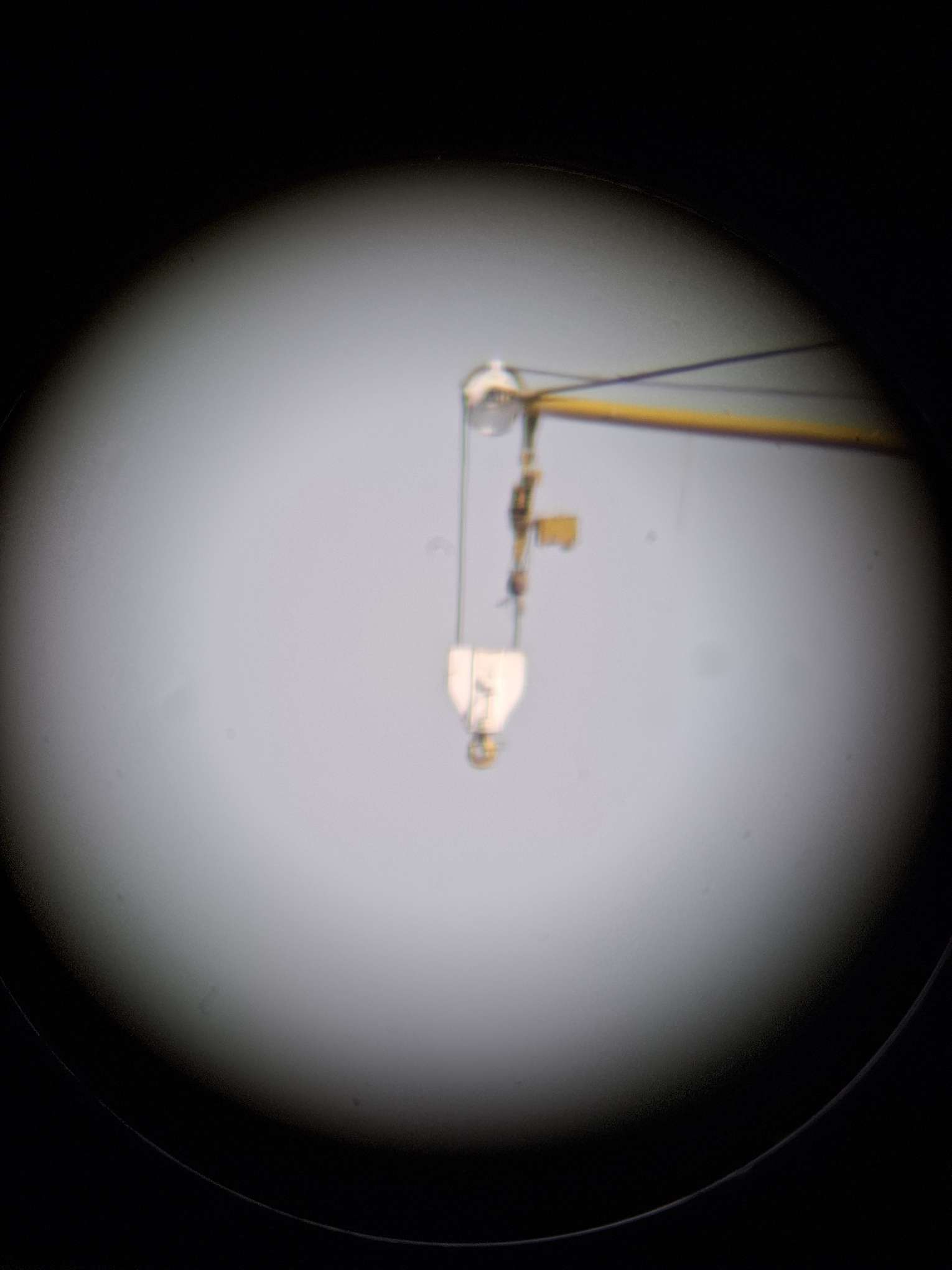

Am facut testul cu o foaie alba tiparita si nu a aparut nimic ciudat , am privit din ambele fete ale dubletului , si pe diferite marimi de scris.
Am montat ocularul pe luneta si problema persista. Am incercat sa privesc si cu ochiul stang , dar a fost straniu tare, nu am reusit sa pastreaz alinierea mai mult de 1 sec. Sa zic parca si cu ochiul stang se vedea identic, nu sunt sigur .
Atasez o poza facuta cu telefonul la o macara situata la 1 km, marirea este 100 x. Poza e comprimata , originalul are 3 mb.
Vizual pata este mai mica ( jumatate din aria din foto, dar putin mai evidenta) .Ma refer la zona mai inchisa la culoare situata in mijlocul imaginii.

Din pacate nu pot sa-mi dau seama din imaginea postata daca centrul e mai neclar decat marginea pt ca toata imaginea este defocalizata. Zona centrala mai intunecata se distinge insa destul de clar.
Daca reusesti sa desfaci nedistructiv dubletul in etuva, cureti lentilele si poti sa-l asamblezi ca sa mai faci o proba. Daca problema a fost de la polimerul cu care au fost lipite lentilele, ocularul ar trebui sa revina la comportament normal, dar daca problema este de la lentile, ea va persista cu siguranta.
