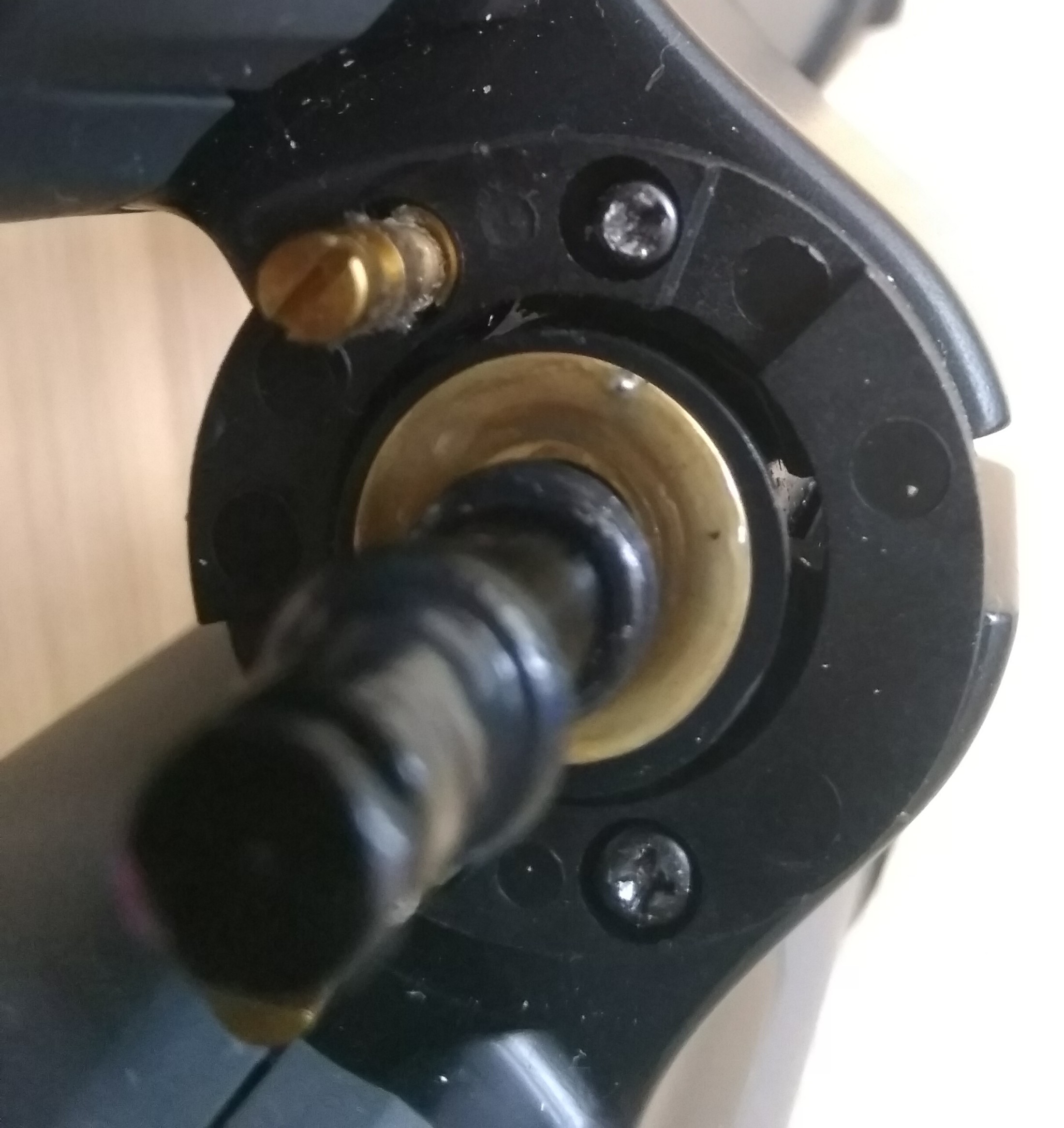

Va pun poza cu surubul pt ca e singura pe care am facut-o atunci. Priviti diametrul la capul surubului si faptul ca are locasul pt surubelnita retezat, era mult mai mic si avea alt pas la filet. De aici aflam nu doar ca a fost "reparat" dar mai ales ce reparatori avem, puteau sa ii bata un cui, fara probleme, poate chiar un cui de lemn ca sa nu rugineasca. Asta e service de la telescop-expert sau sursa, exclus sa iasa asa din fabrica, exclus. Imi pare foarte rau ca trebuie sa spun acest lucru, repet faptul ca doamna de la magazin pare foarte amabila, dar daca nu tragem un semnal de alarma cu repercusiuni asupra vanzatorului, nu se poate stopa acest obice, pt ca deja e obicei, a mai avut (il are si acum dar schimbat) un prieten Lacerta Explorer 8x45 care a venit asamblat gresit, cica era nou, atunci am facut un pic de scandal si binoclul a fost schimbat cu unul in care chiar nu a fost umblat, in service l-au asamblat gresit si asa a fost usor sa demonstrez ca e umblat in el, dar tot a durat.

Mai exista varianta ca aceste "reparatii" sa fie facute afara si ai nostri dealeri sa nici nu stie ce vand. Si e foarte plauzibila varianta asta, la inceput cateva exemplare originale apoi cele cu surprize ... posibil sa fim tratati ca piata de mana a doua, nu stiu ce sa zic ...

Sigur suntem tratati ca "fara pretentii', orice e posibil, seria Lacerta si Delta sunt foarte dubioase, unele binocluri foarte bune altele foarte proaste. Eu am luat Delta Extrem direct din Slovacia si era prost optic si cu retusuri pe partea mecanica...ce sa mai zici? Loterie curata.

Asa am crezut si eu dar nu e adevarat. E doar gandire romaneasca asupra careia chiar mi s-a atras atentia ca trebuie sa renunt.
In realitate asa vin ele de la mama lor asiatica. Ca si dovada am propria experienta, le-am luat personal direct de la producator , sigilate, desfacute prima data de catre mine, cele produse aici in Europa nu au pus probleme de calitate, cele facute dincolo dupa ceva timp au inceput sa se dezmembreze. Acum nu mai am nici unul de dincolo, sunt doar obligat sa mai primesc un 82mm/45° la schimb pentru 82mm/90° , serie ce a venit cu ceva probleme(cum altfel 🙂)si au vandut-o cu o reducere importanta fata de cea de 45°. Eu am vrut banii inapoi insa nu au mai vrut ei sa-i dea. 🙂
Daca erau niste superproduse asa cum e si pretul, 2500 €, mai aveau motive sa nu returneze banii?! Dar asa, pentru ca nu sunt superproduse, cine cade in plasa e mancat de paianjenul sef.
Bineinteles ca exista si exceptii in cazul rebuturilor, cum ar fi reparatiile facute la retururi, reparatii ce pot avea loc atat la depozitul central cat si in tara distribuitoare.
La fel cum exista exceptii si la cele produse in China, sunt (mai rar) si firme ce isi respecta blazonul calitatii.

Nu ai cum sa crezi ca un binoclu vine din fabrica cu surub ca in poza, e mult mai mic si practic nu era infiletat pt ca nu se putea infileta avand alt pas, era fortat un filet si gata, doar ca sa umple gaura, nu stiu cum poti se crezi asa ceva, ai impresia ca nu au suruburi si surubelnite adecvate in fabrica? Hai sa fim seriosi si cu picioarele pe pamant, e clar ca fost mesterit pe urma.

Cu siguranta si producatorul are o vina mare, nu ajunge in service un binoclu fara probleme, dar stii cum e...intra cu o problema si iese cu mai multe, un lant al slabiciunilor, sunt probleme clare din fabrica si altele din "service", dar acum e chiar loterie cu firmele astea, loterie inseamna ca poti castiga dar....cel mai sigur e ca o sa pierzi. Trebuie sa iti asumi si atunci totul e ok. Sa vad daca imi asum un APM 8x32 in vara asta....va anunt daca nu rezist tentatiei Smile.
