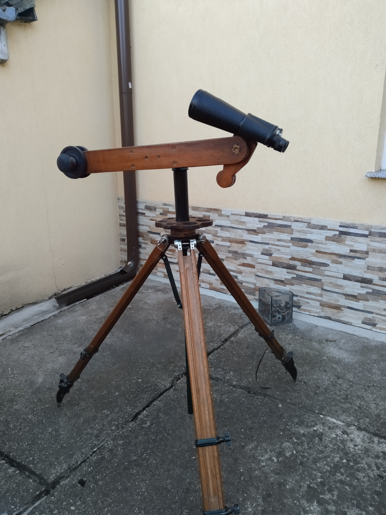

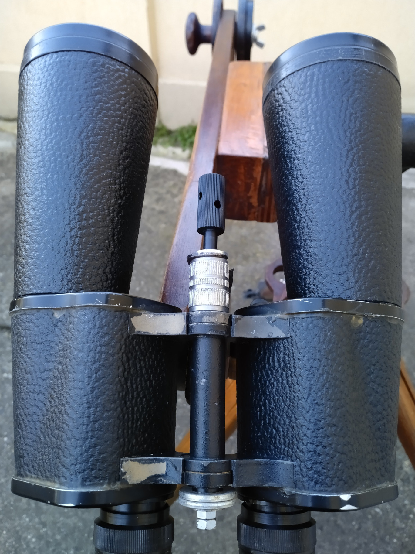

Azi m-a vizitat prietenul meu Zoli si mi-a adus axul nou pentru atasarea la Parghia binoculara a binoclului Tento 20x60mm. Dar m-a ''mancat dupa ureche'' atunci cand am facut schitele si am facut o modificare de ultim moment, inainte de a le preda pentru strunjire. Am avut impresia ca am verificat modificarea si cu impresia am ramas. Va trebui sa fac o mica modificare deoarece acum pot prinde binoclul numai folosind surubul de la un suport metalic chinezesc,plus niste saibe care nu apartin planului initial ci sunt o improvizatie pentru testare.
Una peste alta, am reusit sa fac asamblarea si sa prind binoclul pe Parghie. In poza, instrumentul este aranjat pentru observarea Lunii care se vedea pe cerul de zi.
Saptamana viitoare fac micile corectii necesare dupa care urmeaza brunarea pieselor.
Cand vremea se va incalzi, va trebui sa repar si vopseaua care s-a cojit de pe balama.
Seara am facut observatii, in principiu binoclul a fost readus la starea perfecta de functionare atat optic cat si mecanic.

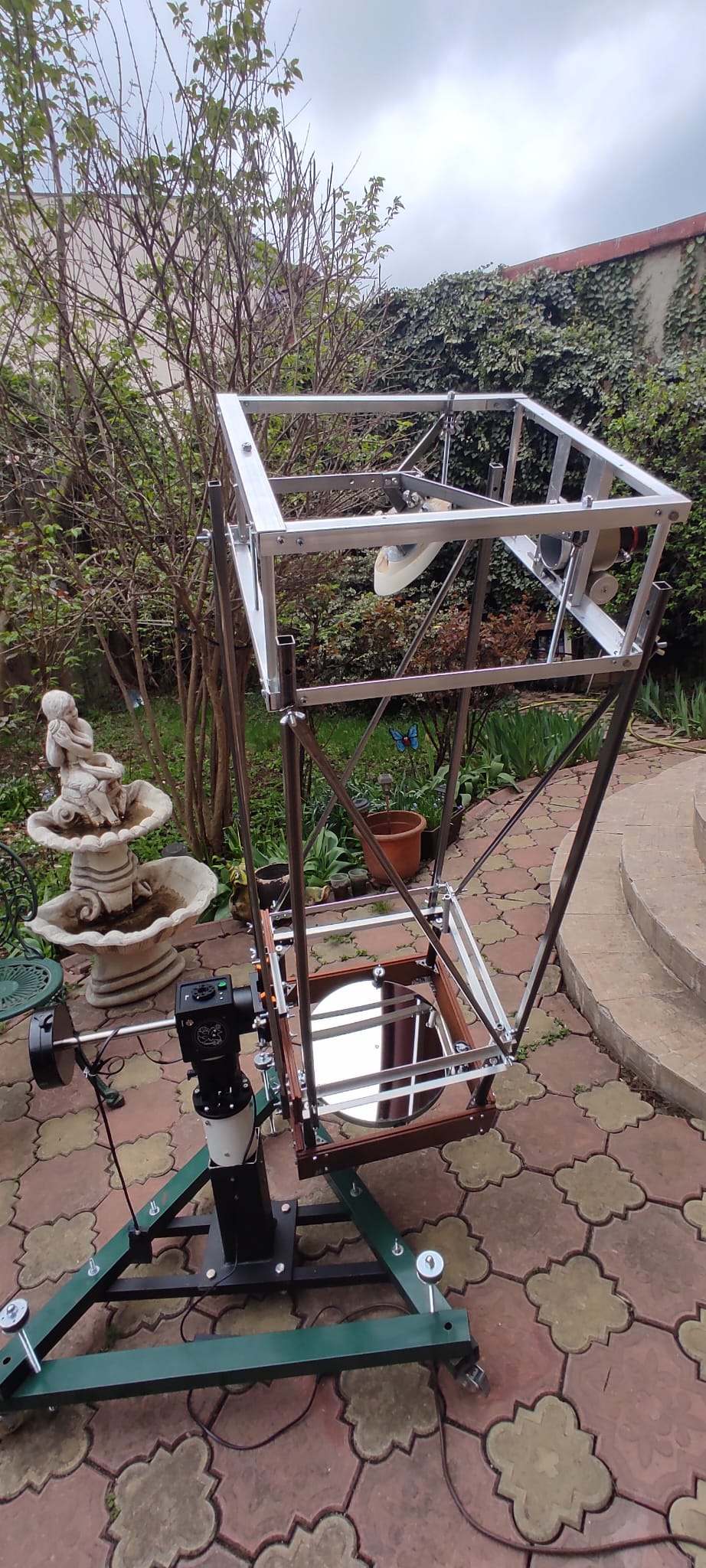

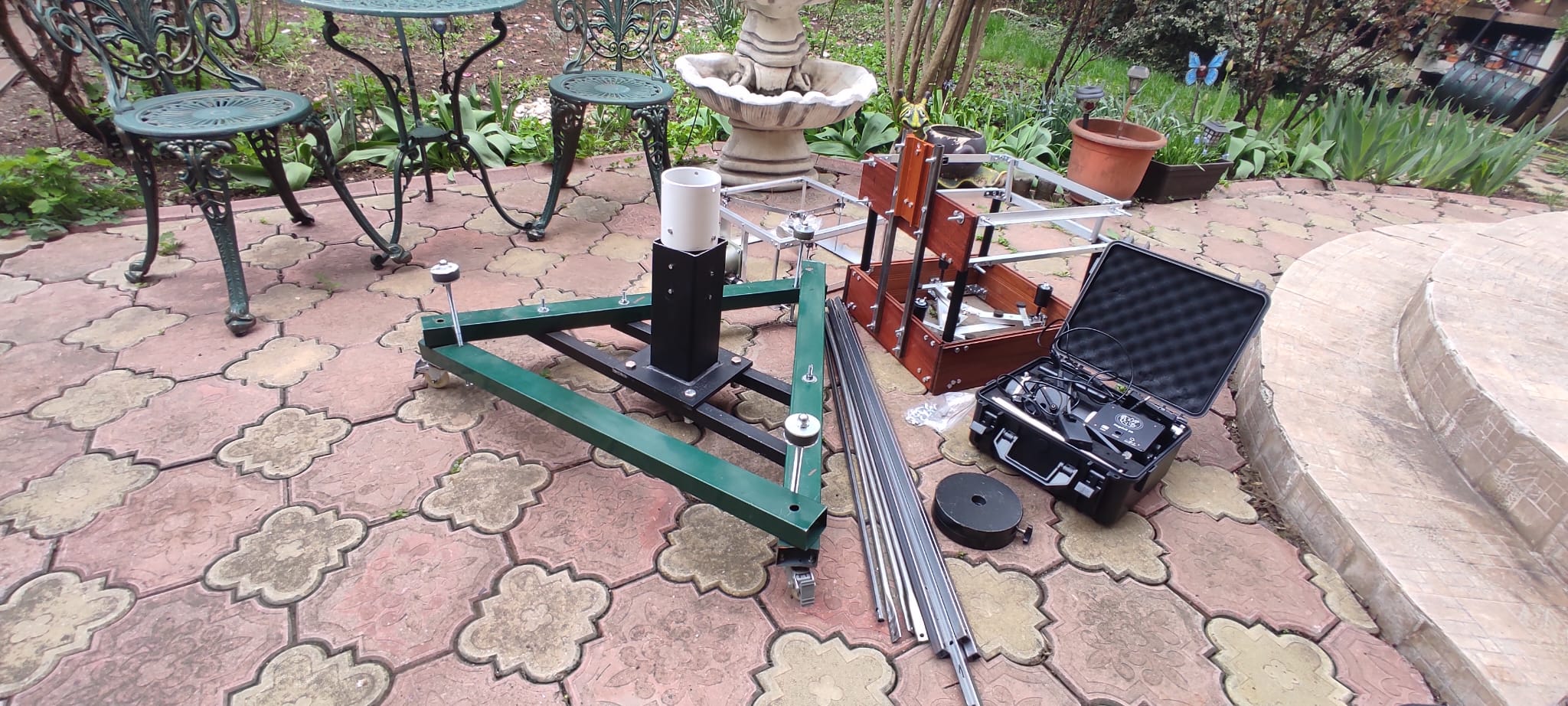

Titlul subiectului: Truss Newton 14" F/4
Truss Newton modular (se monteaza in 3 pasi pe montura).
Are 20 Kg iar inaltimea la focuser este de 160 cm.
Montura Ragdoll20 cu CG de 5 Kg pentru echilibru.
Singura problema este vibratia de 5-6 sec a ocularului datorita structurii usoare dar pentru faptul ca este usor de montat pe bucati sunt multumit chiar si cu acest mic neajuns.

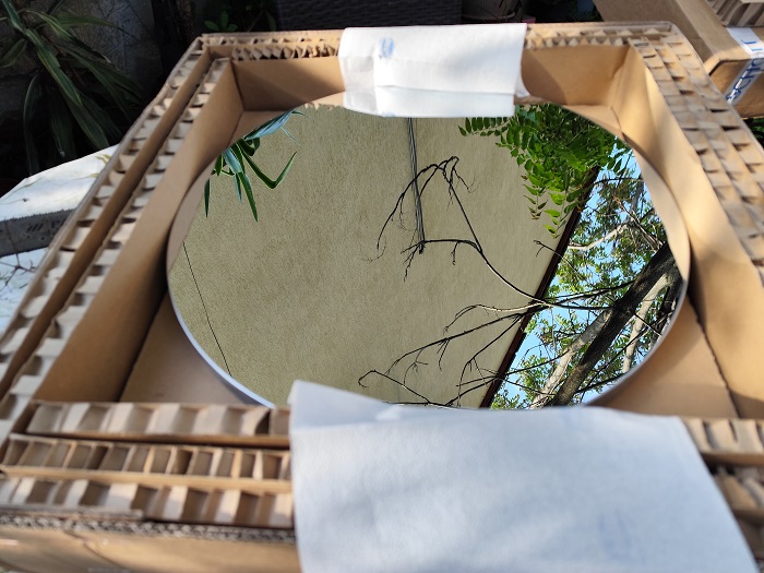

Oglinda de 20" tocmai a venit de la aluminizat;multam fain,Stanescu Octavian!
Secundara de 4" e gata si ea,cu un suport meserias facut de Andrei Juravle,caruia ii multumesc si pe aceasta cale.
Mai ramine de pus sticlele in telescop si de cerut ceva cer senin:)

Bravo, Mihai! Spor și cer senin!

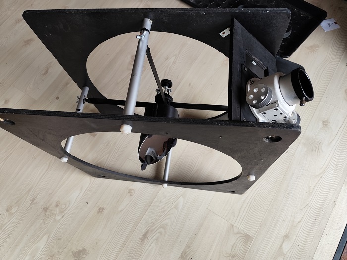

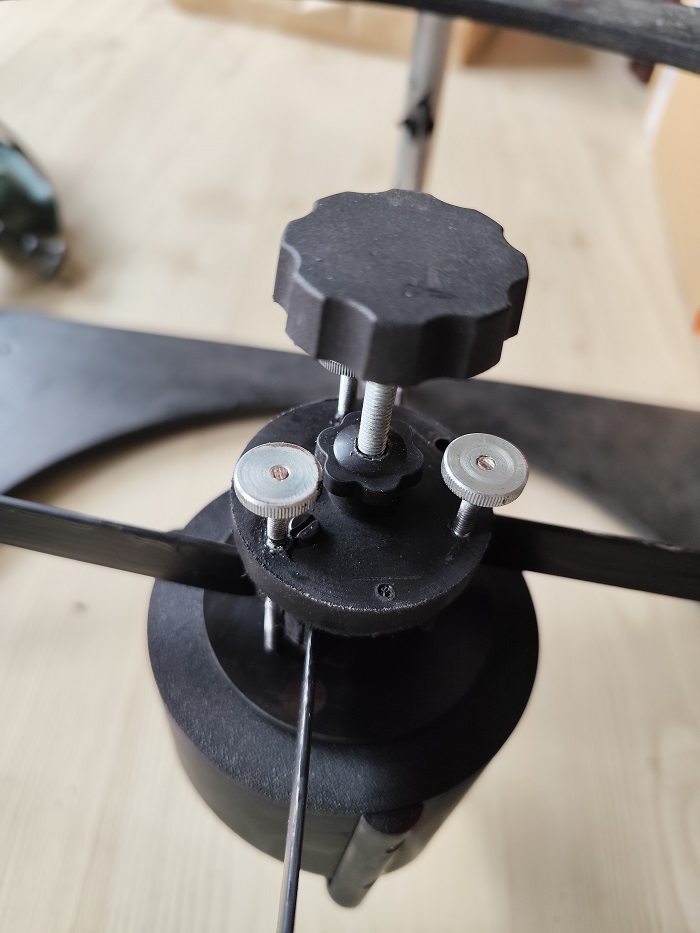

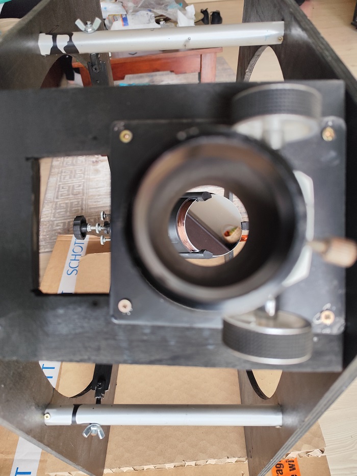

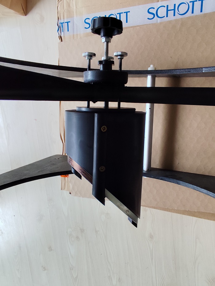

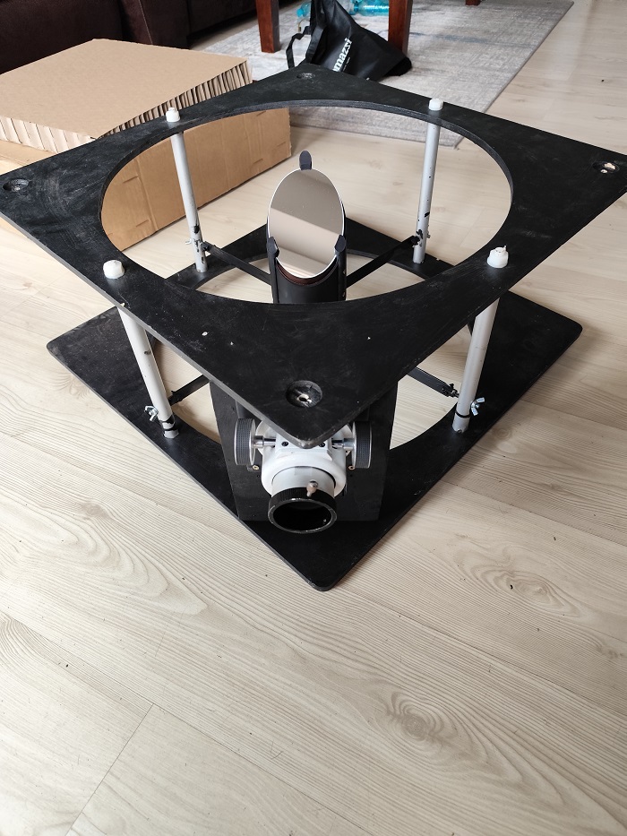

Am terminat cage-ul secundarei,modificata dupa noile dimensiuni.Prefer solutia cu secundara fixata mecanic pe suport,fiinca nu imi place ideea unei bucati de sticla de aproape un kg fixata doar cu ceva cleiuri deasupra primarei.Mai trebuie un suport in lateralul focuserului pentru cautator/PiFinder.Cele trei brate de fixare a secundare se aseaza pe marginea oglinzii prin bucatele moi de material.Fixarea secundarei de cele 4 brate e atit de solida ca nu mai trebuie arcuri,iar alinierea oglinda-focuser e facuta direct din montaj.

Dacă nu intră în câmpul vizual acele cleme nu vor cauza spike-uri de difracție în plus. Eu nu am avut niciodată nevoie pentru că cel mai mare telescop al meu e pigmeu pe lângă acest mastodont... Apropos, i-ai dat vreun nume? Smile

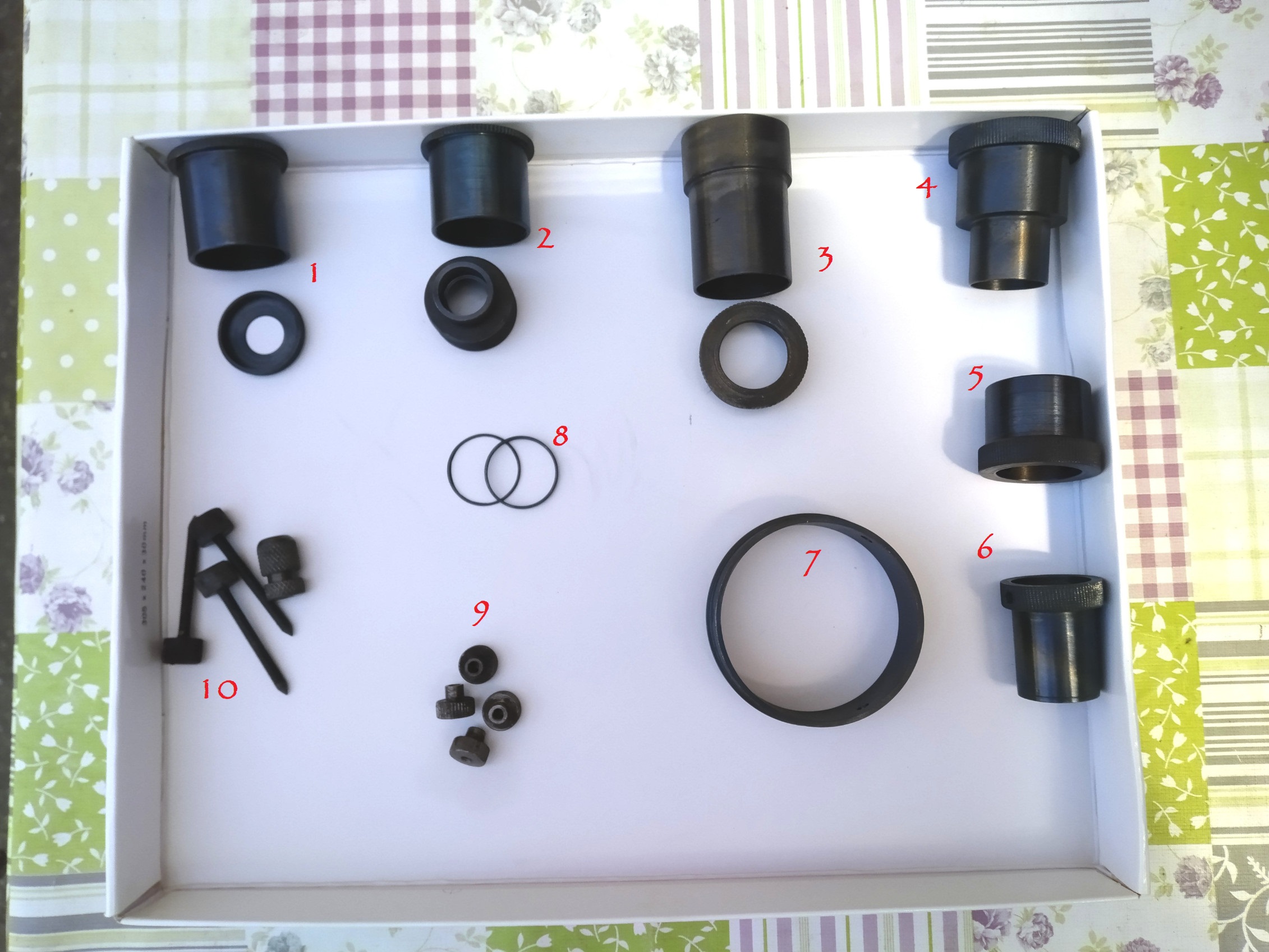

Saptamana care a trecut am pregatit pentru brunare niste piese strunjite din otel.
Si apoi le-am brunat. Dar s-a nimerit taman asa ca atunci cand am pus piesele pe flacara aragazului, jumatatea mea ( cea mai buna, ca io-s celalalta) a avut si ea nevoie de aragaz. A trebuit sa ma grabesc, sa dispar repejor din bucatarie. Mai ales ca otelul incins nu-i chiar neutru din punct de vedere olfactiv. Asa ca piesele mi-au iesit nitel baltate. Dar decat sa vad griul ala plicticos, mai bine asa.
1,2,3 - corpuri de oculare
4,5,6 - adaptoare de oculare, imi permit folosirea de oculare pe standardele de microscop 23,3mm sau 0,96'' sau 1,25''. Se combina intre ele stil ''lego'' si pe acestea, impreuna cu adaptoarele de 2'', le pot folosi cu oculare de la 23,2mm la 50,4mm. Plus am un prelungitor de 1,25''/1,25'' daca muschii mei vor o amplificare mai mare la Barlow - nu-i in poza, este brunat din vremuri imemoriale.
7- bucsa pt. focuser pt luneta britanica ( Erwin - Lentilozaur) D=60mm F= 380mm.
8 - inele-distantier ca sa scot din focar lentila de camp a ocularului H20mm. Se vedeau toate firele de praf. Nu se mai vad.
9 - piulite intinzatoare pentru brate- paianjen- secundara- newtonian
10 - piulita semisferica si suruburi de reglaj pt. secundara newtonianului D= 148mm.
Si am pus un maner din tabla cromata ( 6 lei, de la Leroy Merlin) pe OTA newtonianului D=148mm F=750mm (cel care zace sedat, fara oglinzi, pe scaunul de observatii dupa vizita in ''Da Hauz O Pain'').
''Toleascopul'' D= 200mm F/ 6,16 era si el pe acolo si ''s-a bagat'' in poza. El se aclimatiza pentru ''herscheliada'' in care am ajuns aseara cu contorul la 241 obiecte/ H400. Din oras. Musai sa evadez la cer negru. Am pus la cale un complot cu Armand in aceasta privinta.

Un alt episod steam punk de la Mircea. Bine ai revenit!
