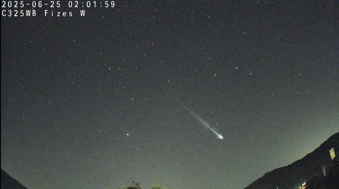

Un bolid frumos filmat din Fizesu Gherlii, judetul Cluj, 25.06.2025, 02:01:58, cu Tp-link tapo C325wb si observat vizual din Salaj de Robert Barna. Camera este orientatã spre Vest, se vede si Carul Mare, Arcturus si Coroana Boreala!
https://youtu.be/Jl7XeAFxKdQ?si=_OkGX9a87RhracbQ YouTube
https://davidmarica.blogspot.com/p/meteori-bolizi.html
https://globalmeteornetwork.org/weblog/RO/..._detected/

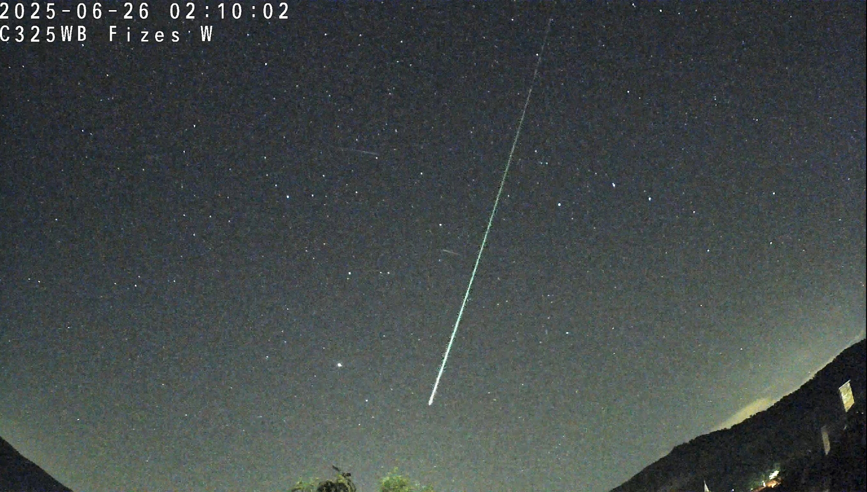

Va salut! Am revenit cu o noua filmare! Azi noapte, dupa ce am terminat observatiile relaxante cu dobsonul de 200/1220, am mai stat afara in speranta ca voi vedea vreun bolid sau macar un meteor! La ora 02:10 fix, SURPRIZA! Un meteor spectaculos, lung si verzui, ce m-a lasat plin de emotii! Camera Tp-Link Tapo C325WB a prins momentul si a fost detectat si de vecinii nostri maghiari! Very Happy
https://youtu.be/1FOMSPvbgMw - YouTube
https://globalmeteornetwork.org/weblog/RO/..._detected/ - GMN

Felicitari... Fripon nu a detectat nimic. Iar globalmeteornetwork vad ca fac niste analize serioase... Pe la mijloc am gasit un raport de astrometrie in acelasi stil pe care il incerc in ultima vreme cu stele din cataloage si obiecte necunoscute. Numai ca legenda cred ca e un pic gresita. Mi-a placut si filmuletul de la final cu toata seara la viteza mai mare.

Acolo timpul e in UTC, deci tu l-ai observat la 23:10 UTC... Da, e unul acolo mare. Dar de la tine pana in ungaria sunt 100 si ceva de km. Posibil sa fie acelasi, dar trebuia sa fie obs de statia fripon timisoara...
Scuze, esti mai aproape de ungaria, ma uitam la alt Fizes...

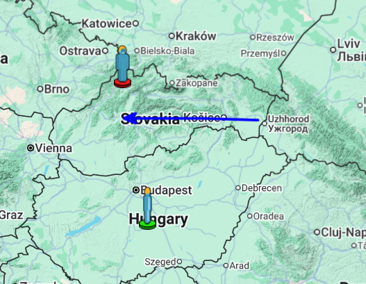

Pe GMN da, e timp UTC, la noi +3, deci eu l-am observat vizual + video la 02:10 fix, adica la 23:10 utc, iar in Ungaria a fost observat la ora 01:10... Eu sunt din Fizesu Gherlii, jud. Cluj, dar pe camera nu incape denumirea lunga!
A fost observat acest meteor lung si de Robert G si cel mai probabil a fost integral deasupra Slovaciei!
Fripon are niste probleme, ba detecteaza, ba nu detecteaza, de aceea apreciez mult acest sistem mult mai modern ---> GMN, poate voi face si eu cand voi avea banii necesari!

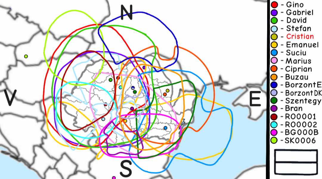

Avem si un grup specializat pe facebook, unde am mai umplut harta cu camere de amatori, all sky si GMN (poza mai jos).
Au fost raportari si la IMO / AMS si urmeaza sa raportez si eu, poate se schimba traiectoria atunci...
Mai tarziu postez aici link AMS...
