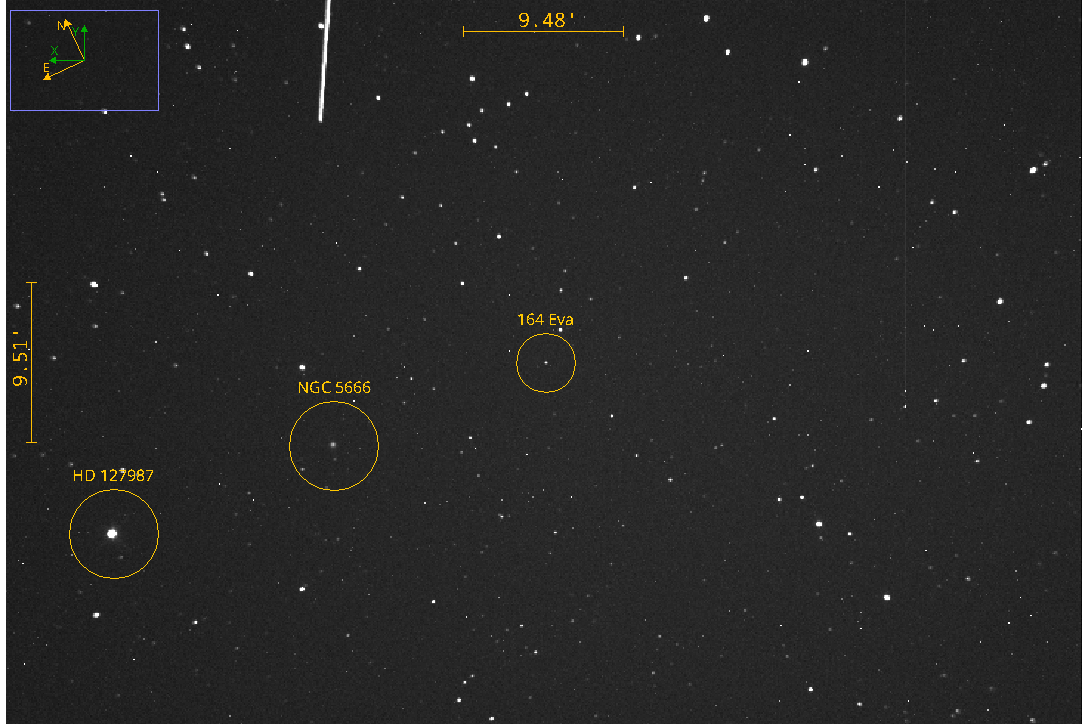

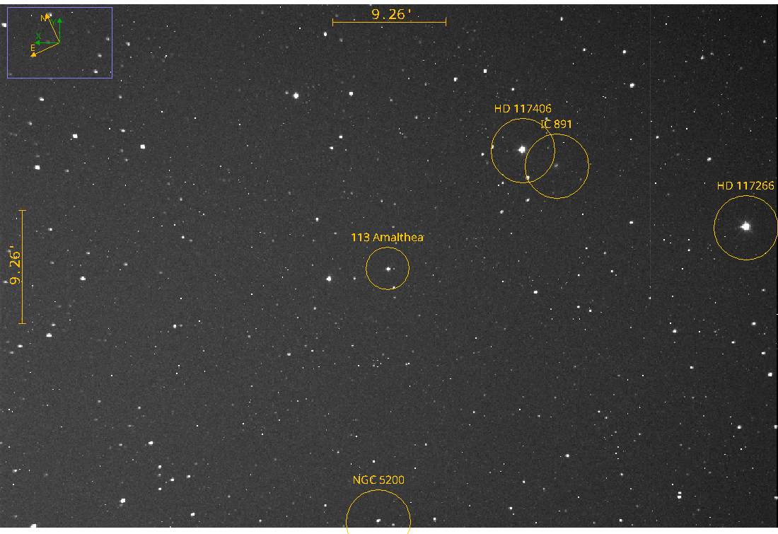

Ieri 30.04.2025 23:00 am observat urmatorii asteroizi prin telescop remote
* 113 Amalthea, 50km descoperita in 1871 la obs din Dusseldorf de Robert Luther
Capra sau doica zeilor. O pictura interesanta din palazzo vechio, florenta, copilaria lui jupiter
* 164 Eva descoperita in 1876 de fratii Henry in Paris. Pe wikipedia vad ca unii asteroizi au modele 3d. Probabil folosind software de modelare si analiza a observatiilor fotometrice.

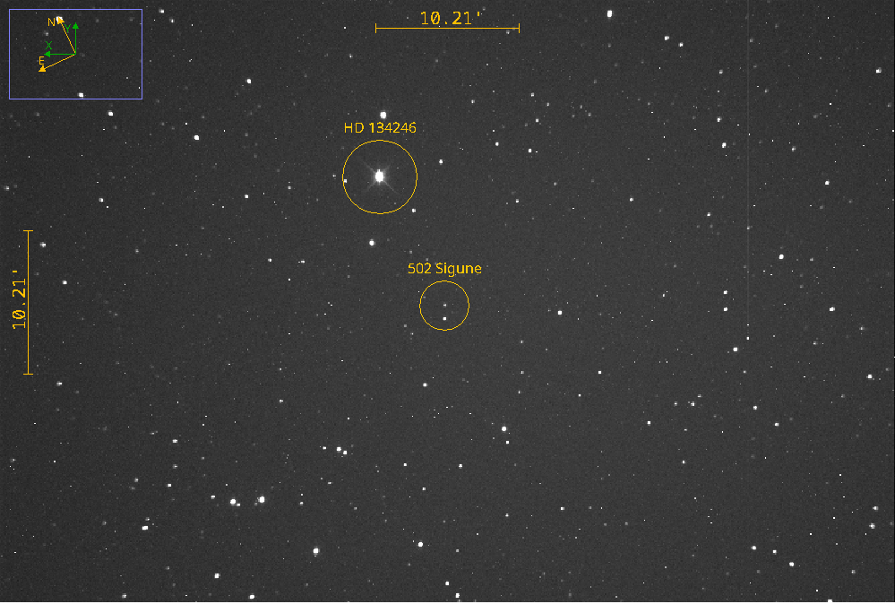

* 1105 Fragaria descoperi in 1929 la obs din Heildelberg
* 502 Sigune descoperit in Heidelberg, 1903, numit se pare dupa un personaj din romanul Auch Einer de Vischer.

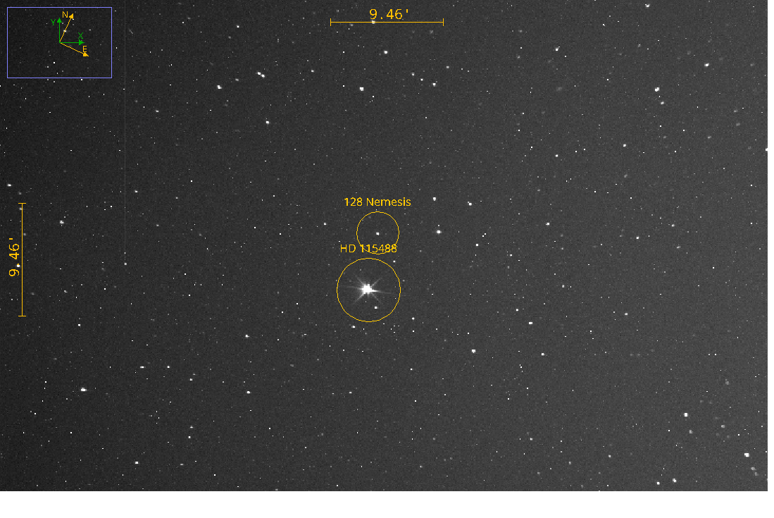

* 128 Nemesis diam 180km, descoperit in 1872. Nemesis este un alt personaj din mitologia greaca, zeita razbunarii. Imi place pictura asta de Rethel cu sabia si ceasul.

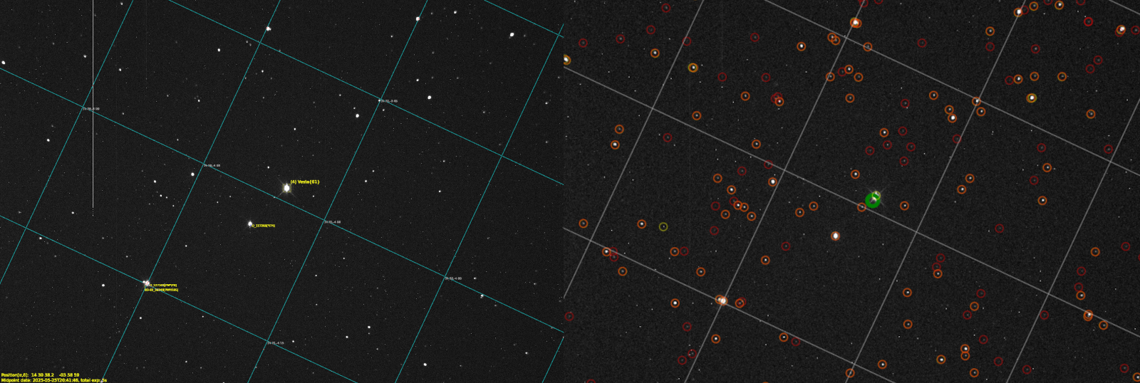

Am lasat teoria la o parte luna asta. Pentru poze am folosit prima data AstroImageJ sai AIJ. Este un soft facut in java, destul de interesant al universitatii din Louisville. Poate interoga prin cereri http direct api-ul astrometry, atata timp cand copiezi api-key de pe pagina personala. Asta face interactiunea cu nova astrometry mult mai rapida pt utilizator. Apoi vad ca dupa ce plate-solvingul este reusit adauga si miniharta cu directia nordului celest, atat de importanta pt masurarea unghiului propriu la stele duble de exemplu. Click de dreapta sau stanga deschide baza de date simbad ceea ce face din nou lucrurile usoare pt utilizator. Destul de interesant, o sa ii dau o sansa, insa limitatea este baza redusa de stele pe care o foloseste astromety, dar asta este alta discutie... Nu am gasit o optiune pt plotarea gridului cu coordonate celeste... sunt sigur ca astropy are asa ceva, si nu inteleg de ce plate-solvingul telescopului nu a fost inclus in fits... nordul celest al telescopului ar trebui sa fie mai precis decat cel calculat de astrometry....

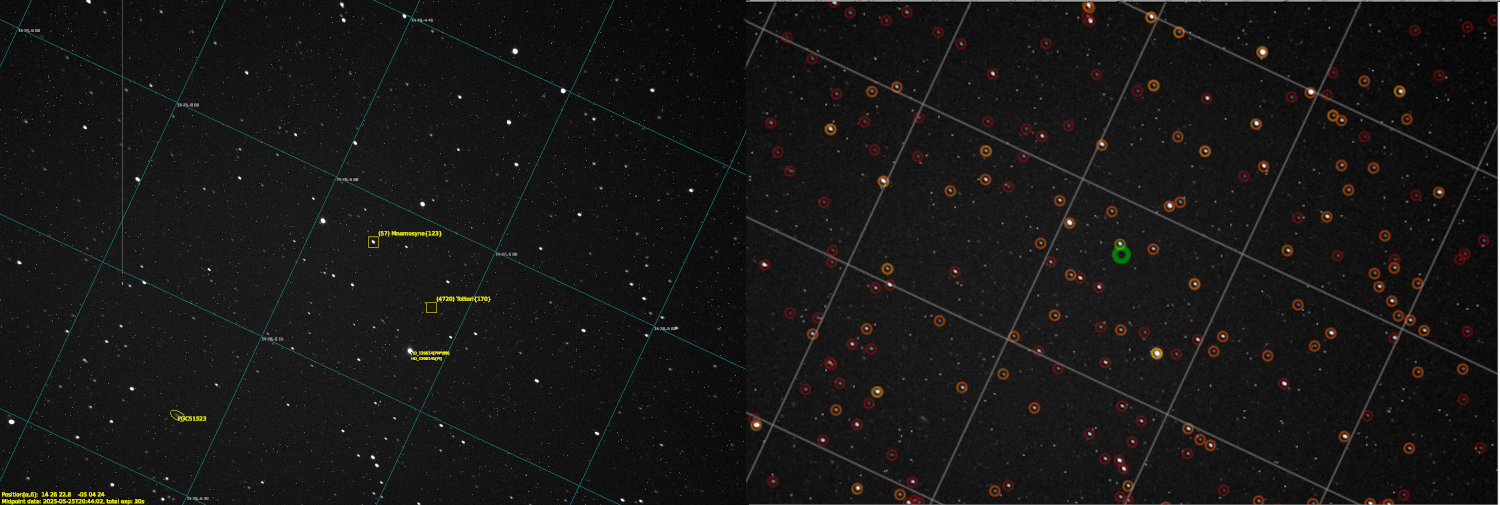

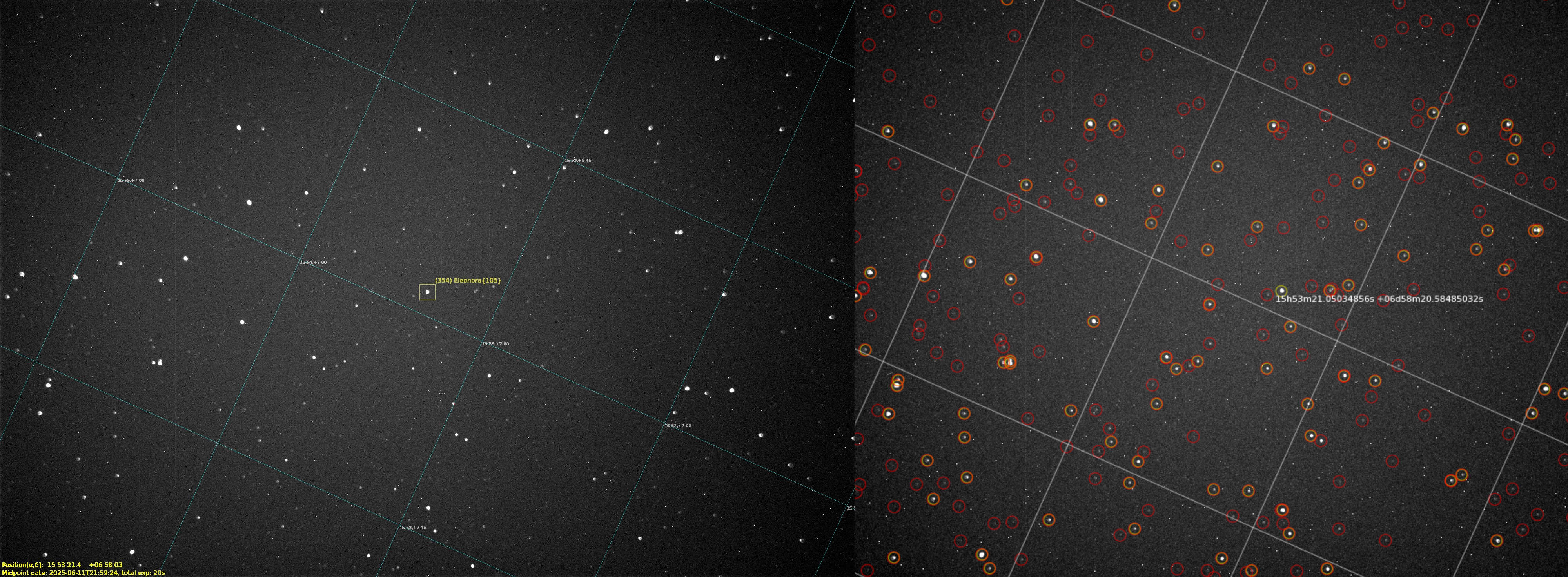

Pe 25 mai am reusit sa observ Vesta in constelatia Virgo, la cam 5 arcminute de HD127265, mag 6.
Nu am gasit surse necunoscute care sa merite a fi analizate. Am incercat sa observ vizual ieri insa pe cerul meu actua abia reusesc sa identific stele de mag 3. In a doua jumatate a lui iunie, Vesta o sa fie aproape de Syrma, la cam 2 grade. O sa incerc din nou atunci.
Tot pe 25 am observat si Mnemosyne, magnitudine 12, a trebuit sa cresc expunerea la 30s si stelele sunt deja alungite. Asteroidul Tottori cu diam de 6km descoperit de niste japonezi in 1990, are mag17 si nu este vizibil, este denumit dupa un oras din Japonia. Mai jos avem steaua tripla HD126614, a caror componente vizuale de mag 8 si 15 sunt separate de 40 ua estimativ. Dar citesc ca ar fi de fapt tripla...
Erau cateva obiecte care ieseau din evidenta dar foarte slab vizibile, probabil zgomot de fundal. Imediat ce am limitat centroizii returnati de catre daostarfinder in ordine descrescatoare a luminozitatii, punctele au disparut.

Pe masura ce citesc mai mult despre acest domeniu incep sa inteleg alte lucruri. In pozele de mai sus, trebuie identificati centroizii tuturor surselor luminoase, de eliminat stelele(ceea ce am facut cu interogarile alea gaia), de confirmat care centroid anume nu este stea, apoi trebuie aplicate niste transformari(pix2world) care sa trasforme coordonatele pixeli ale acestui intrus/asteroid in coordonate celeste.
Observatia unui asteroid in linii mari ar trebui sa cuprinda momentul de timp cand l-ai observat, coordonatele, dar si o eroare numita reziduala intre ceea ce ai masurat si orbita calculata a asteroidului.

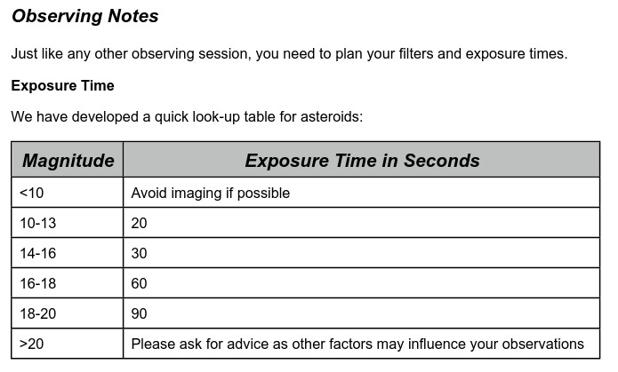

Problema este estimarea centrului centroizilor atunci cand ai conditii meteo nefavorabile si ai un asteroid de magnitudine 10... Pentru mine solutia este sa cresc expunerea la cateva minute ca sa fie asteroidul foooarte vizibil, peste zgomotul alb al acestei camere... SBIG ST-10 Dual CCD din ce citesc in headerul FITS.
Am gasit aceasta recomandare pe situl unei universitati americane... Deci sub mag 10 nu se recomanda fotografiere... Este deajuns de vazut Vesta cat de mare este in poza de mai sus si cat de discutabil este pixelul care ar trebui sa fie centrul acelui centroid... Deci 20s ar trebui sa imi fie suficient. orice e mai mult de atat, necesita o estimare... O estimare a timpului observatiei... In headerul fits este descris tmipul observatiei, expunerea dar si un timp mediu in functie de expunere, adica acesta este momentul de timp de atasat observatiei si calculelor. Iar daca expunerea este mare, trebuie sa fiu sigur ca algoritmul de calcul al centroizilor imi estimeaza corect centrul acelei dare alungite... Si aici pierdem precizie. Plus toate transformarile astea din grade in radiani samd, formatul dmshms samd...

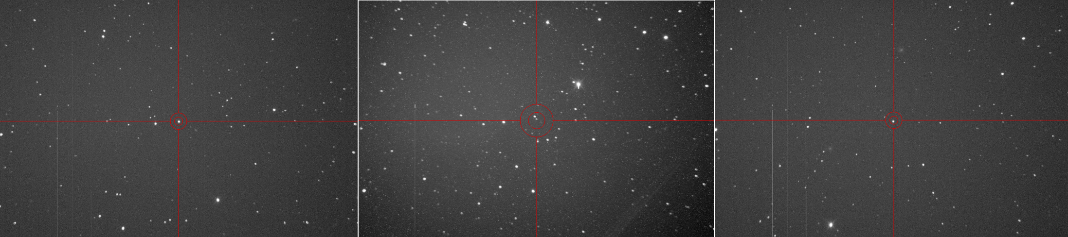

Ieri singurul asteroid pe care l-am gasit la altitudini mari a fost 4116 Elachi, un asteroid descoperit in 89 de un profesor lebanez-american din ce spune wikipedia. A lucrat si la JPL la un moment dat. Expunerea de 35 sec nu a fost suficienta pt mag 16. Se vad niste umbre dar f discutabile...
Singurul lucru care iesea in evidenta - la steaua incercuita din stanga sus centroidul era prea departe de pozitia stelei masurata de gaia, mult mai departe decat celelalte exemple. Am cautat coordonatele pe simbad si am gasit ca este vorba despre aceasta stea:
http://simbad.u-strasbg.fr/simbad/sim-coo?...ormat=HTML
Este G 169-28 si face parte dintr-o clasa de stele numite High Proper Motion Star. Asta explica observatia. Nu am atras atentia la aceste stele pana acum.

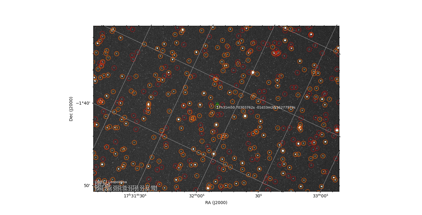

(893) Leopoldina
2025-06-22T21:22:22.484Z
17h31m50.70303762s -01d33m20.36277979s

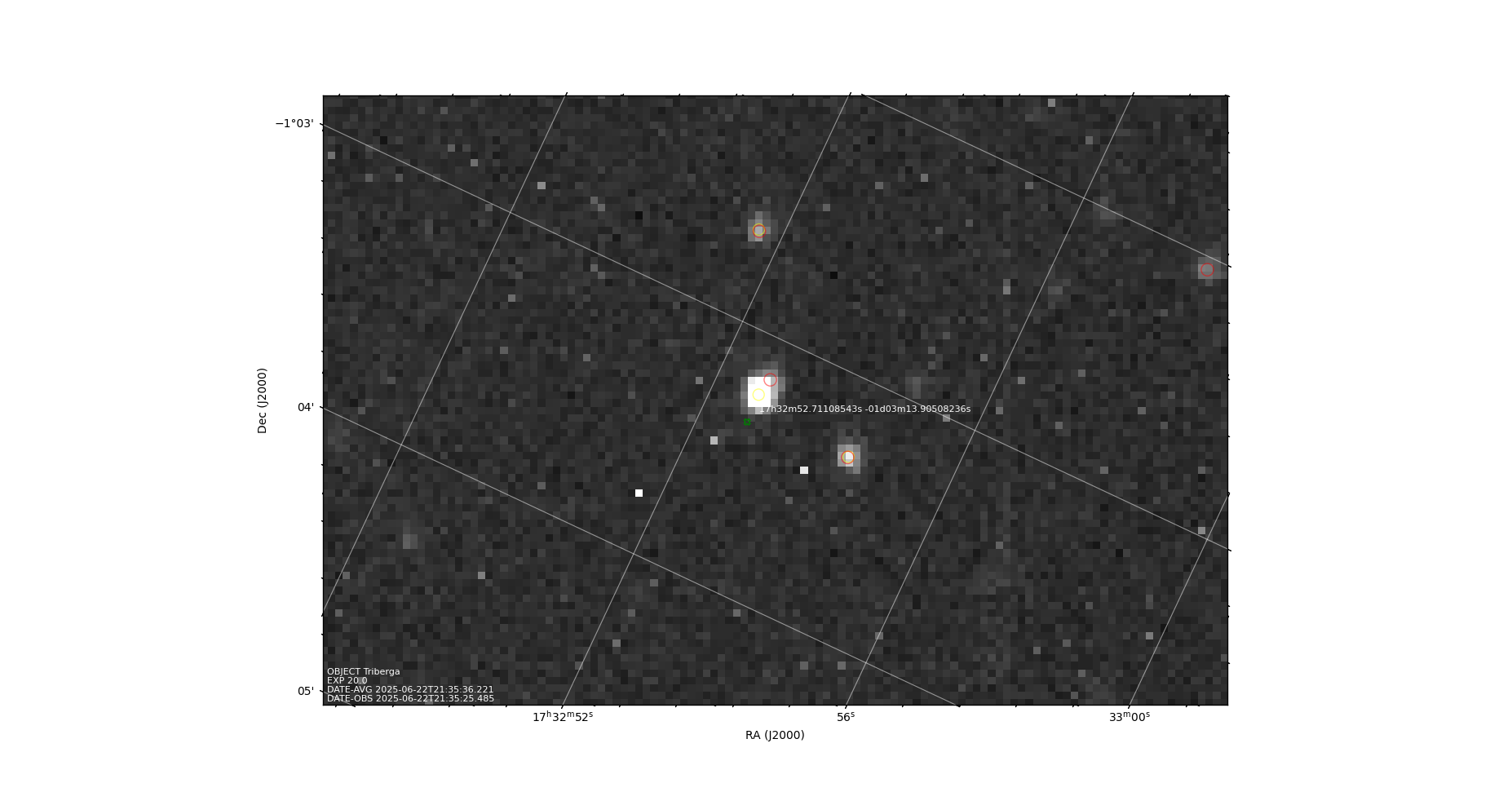

(619) Triberga
2025-06-22T21:35:36.221Z
17h32m52.71108543s -01d03m13.90508236s

Leopoldina... un asteroid "dark carbonaceous". Iar haidelbergii... la 80km trebuie sa poarte numele unei academii de stiinte din germania..
Triberga 43km. Iar haidelbergii. Poarta denumirea unui oras german... mi se pare ca a ocultat steaua TYC 5080-1058-1 din verificarile pe care le-am facut cu simbad. Atasez si o poza, sau macar a trecut in apropiere...
