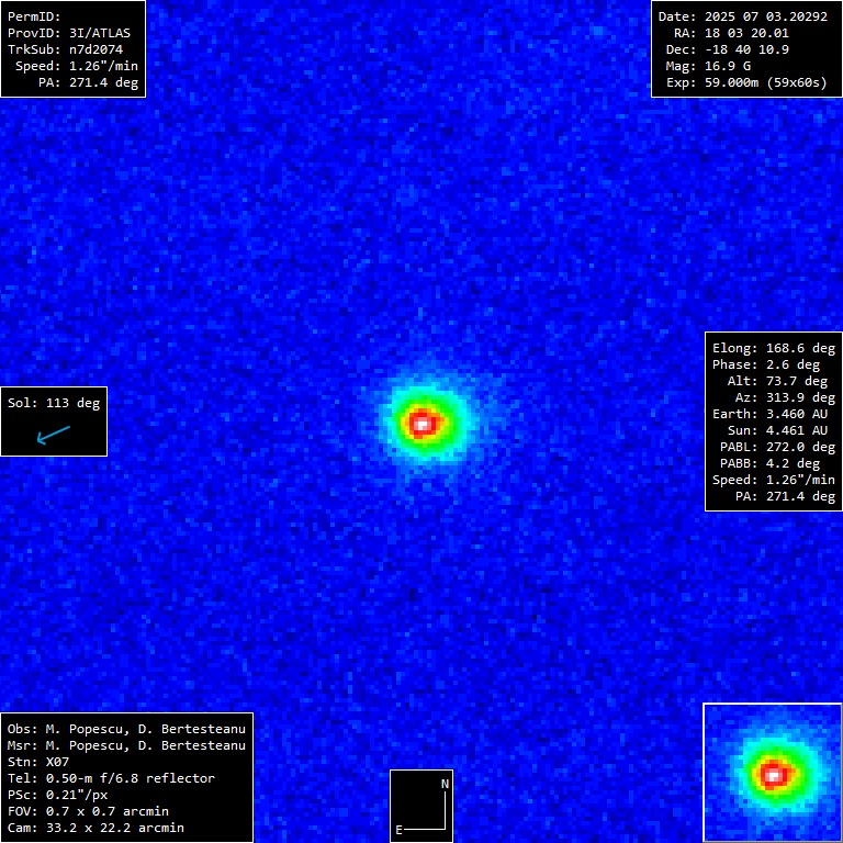

Un obiect interstelar cu aspect cometar a fost observat in urma cu trei zile in sistemul solar. In articolul de ieri va prezentam miscarea lui printre stele (a se vedea postarea pe pagina de Facebook a Astroclubului Bucuresti), astazi va aratam coama cometei. Ce stim pana acum despre ea?

Pe langa observatiile astrometrice raportate anterior alaturi de colegii de la ISS, am folosit o serie de telescoape comandate remote pentru a afla mai multe lucruri despre 3I/ATLAS. Daca in primul post de ieri am vazut miscarea cometei printre stele, astazi va aratam coama cometei. Observatiile au fost efectuate prin inchirierea a doua telescoape de 0.5 metri aflate in Spania si Chile iar in imaginea in paleta termica de culori se observa o mica coama ca un halou alungit spre dreapta. Prin urmare, in drumul ei prin sistemul nostru solar cometa se incalzeste, gazele inghetate din nucleu sublimeaza iar ea a inceput sa sfaraie.

Autor text si fotografie: Dan Bertesteanu, Astroclubul Bucuresti
Nota explicativa: imaginea este redata in paleta termica de culori si NU reflecta culorile reale ale obiectului, stelelor sau fundalului cosmic. Am ales aceasta paleta de culoare deoarece ea reda mai bine diferentele subtile de intensitate luminoasa ale obiectului si pune mai bine in evidenta difuza coama cometara. Imaginea este rezultatul unui stack din 60 de cadre aliniate pe cometa, fara Photoshop sau alte bazaconii.
