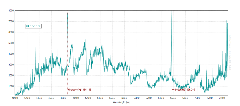

In cadrul Astroclubului Bucuresti, in urma cursurilor si discutiilor din sedintele saptamanale s-a format un grup de pasionati de spectroscopie astronomica. Acum suntem preocupati de sistemul binar T Corona Borealis.
T Corona Borealis, aflata in constelatia Corona Borealis, apare ca o perla cazuta din coroana. Nu este in formatia principala compusa din sapte stele care da contur constelatiei. Ea se afla la un grad sud (aproximativ) de Epsilon Borealis si este un obiect interesant deoarece este un sistem binar compus dintr-o stea pitica alba si o stea giganta rosie care se rotesc in jurul centrului comun de masa. Giganta rosie alimenteaza cu materie pitica alba si atata timp cat sistemul este linistit, giganta rosie domina spectrul vizibil. In momentul cand pitica alba devine nova, luminozitatea creste pana la o magnitudine aparenta estimata intre 3-5. Spunem despre T CrB ca este o stea cataclismica recurenta, adica o stea al carei material de acretie explodeaza periodic transformand steaua in nova. Acum suntem in fereastra de oportunitate care se deschide la fiecare 80 de ani si care se va inchide anul viitor. Va fi wow de privit si spectacol mare pe cer? Nicidecum! Steaua se afla la 3000 de ani lumina de noi iar fenomenul va trece neobservat de oamenii care nu au preocupari astronomice si nu sunt familiarizati cu pozitia stelelor pe cer. Atunci, in lipsa mediatizarii fenomenului, nici nu veti stii ca exista!
In prezent facem observatii spectroscopice atat cat ne permite vremea si timpul liber. In intervalul 3-4 iulie 2025, am utilizat camera ZWO ASI 533MM si spectrograful Alpy 600 ambele de la Astroclubul Bucuresti si am observat linii proeminente de emisie pentru Hidrogen alfa, beta si gamma pe care nu le-am observat in spectrele anterioare.
Tineti aproape, eruptia stelei T Corona Borealis ar putea fi vizibila oricand in urmatorii ani de aici inainte.
Autori: Razvan Orbu si Marcel Popescu- Astroclubul Bucuresti
