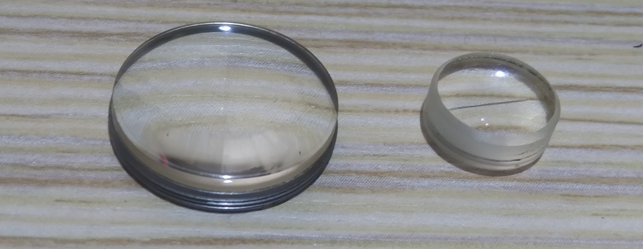

Sa nu uitam de unde am pornit....uitati din ce e format un ocular de la (Swarovski) Cag Dienstglas 6x30, care tocmai e pe masa de operatie.

Fain Smile
Ocularul e dublet sau triplet? Vechiturile astea mi-au parut intotdeauna mai placute la surubarit decat cele noi.
Poza o poti intitula in stil basescian "aici sunt banii dumneavoastra" si apoi o trimiti proprietarului Laughing Laughing

E cu 3 lentile in doua grupuri, este un KELLNER, dubletul tipic cu o concava si biconvexa iar a treia lentila e nu e convexa simpla ci biconvexa curbura spre o obiective este mica aproape ca ai zice ca e dreapta dar nu e.
Fix la fel sunt si ocularele de pe Habicht 7x42, tot Kellner Smile
Si ca sa va dau un pont, atat la 7x42 cat si la 10x40 (vorbim tot de Habicht), ocularele sunt pe format 23,2mm adica formatul vechi de microscopie. In tuburile lor portoculare pot culisa perfect orice oculare de microscopie pe acest format, deci se pot face experimente interesante Smile

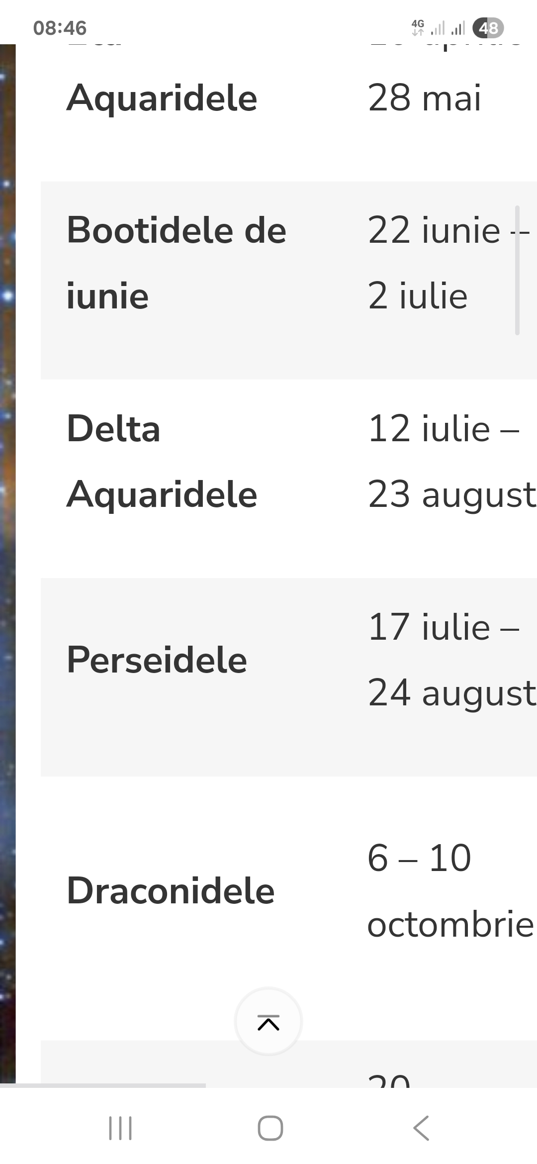

Melancolie totala! Vroiam sa fac pregatiri pentru a vana diseara combinatia meteorica Perseide- Aquaride ce se afla aproape de perioada maxima dar din aceasta zona poate fi vazuta probabil doar de pe ISS. 🙂
Cu Aqua se potriveste un pic.

Cu binoclul vrei sa observi curentii meteorici ?
Se poate iar cei vazuti se numesc ''telescopici'' chiar daca folosesti binoclu, nu telescop.
La noi in tara, prin anii '30, primul slefuitor de oglinzi din Romania, pe nume Zaidel, facea asemenea observatii. Doar ca el folosea reflectoare cu marire foarte mica, pe la 20x. Dar a folosit si binocluri.

Mircea chiar ma intrebam cand am facut postarea cine o sa vina primul cu intrebarea asta. 🙂
Binoclul e acolo mai mult pentru a nu fi off-topic, de pe munte se poate privi linistit cu ochii liberi mai mult decat ploaia de meteori insa cu un binoclu deja sunt in castig la multe alte obiecte.
Poate weekendul urmator, atunci e si apogeul curentilor.
