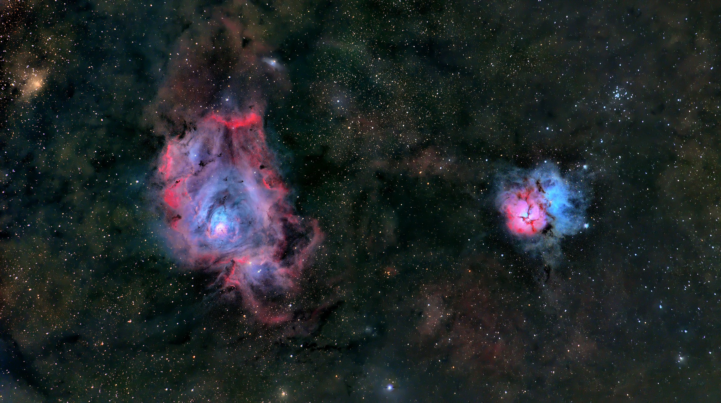

tot pareri spun si eu : ce inseamna totusi si o lentila fara instrument nu se descopereau atatea roiuri galaxii nebuloase .pe jos nu ajungea omul pe Luna . cu ochiul liber si binoclu nu se vedeau planetele cu detalii (pata rosie benzi pe Jupiter Inel div cassini Saturn detalii pe Marte. mai jos zona Laguna Trifid . ce inseamna senzor Full frame si o lentila

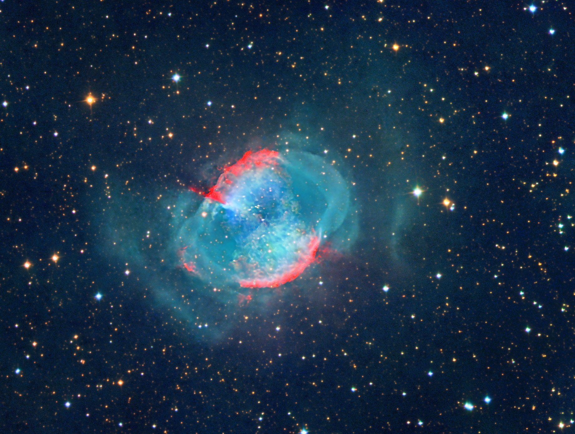

frumosul m27 Dumbell captura doar 1h 30 min

Stanescu Octavian a scris:
De vis.
Poti te rog sa ne spui ce setup si ce ce setari la achizitie ai folosit ?
Multumesc
Mesaje: 3791
MesajTrimis: 25 Iul 2025 10:25 Download mesaj
telescop Newton 210mm f/3.9 oglinda slefuita de mine din sital zero expansiune dar tub canalizare poliamida . focuser solid lacerta cu 8 rulmenti si motoras autofo touptec pus pe reductor corector televue paracor 2 . camera imx 571 touptec . montura cem 70 autoghidare pilotare Nina cu exp 5min prelucrare pixinsight ingrasat cu RCAstro. seing nu a fost bun abea mergea autoghid prost si autofocalizarea . langa Bigar 750 m alt . imagine croop mult
