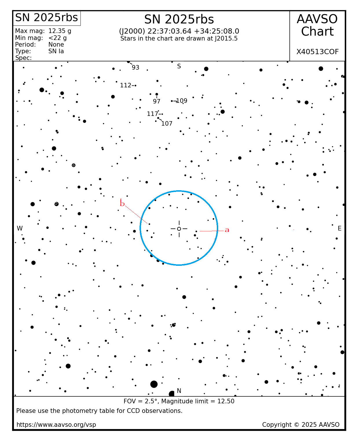

Azi am identificat campurile si stelele de comparatie de la primele mele observatii, din 27 Iulie si 31 Iulie. Am folosit niste harti obtinute cu VSP-ul lui AAVSO.
O chestie care ma ''bafleaza'' intens ( vorba romglezului) este ca si pe harta AAVSO pentru marirea si campul folosite in 27 Iulie, simbolurile stelelor sunt ''gresite'', adica asa cum le-am notat pe schita mea. Adica ''a'' in stanga si ''b'' in dreapta. Dar la prelucrare, Simbad mi-a spus ca steaua mai mare, mai luminoasa trebuie sa fie cea din dreapta. De aceea am presupus ca am gresit la desenare. Oare si VSP a gresit la desenare !? ... ( Pana la urma, va trebui sa las lenea deoparte si sa verific pe cer ... Crying or Very sad ).
Despre desenul pentru 31 Iulie, imi amintesc ca mi-am facut mustrare ca asterismul triunghiular de la Vest, unde este ''b'', trebuia sa-l desenez mai plat. Dar am omis sa corectez. Asta e, trebuie sa infrunt cumplitul adevar, nu am talentul la desen al lui Da Vinci ...
Cer senin, Mircea

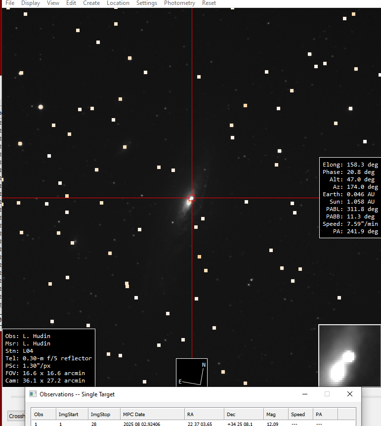

Cu softul Tycho (initial pentru asteroizi, ulterior dezvoltat si pentru variabile, scris de Daniel Parrott) am masurat aseara magnitudinea la 12.09, putin mai slaba decat data trecuta (12.03).

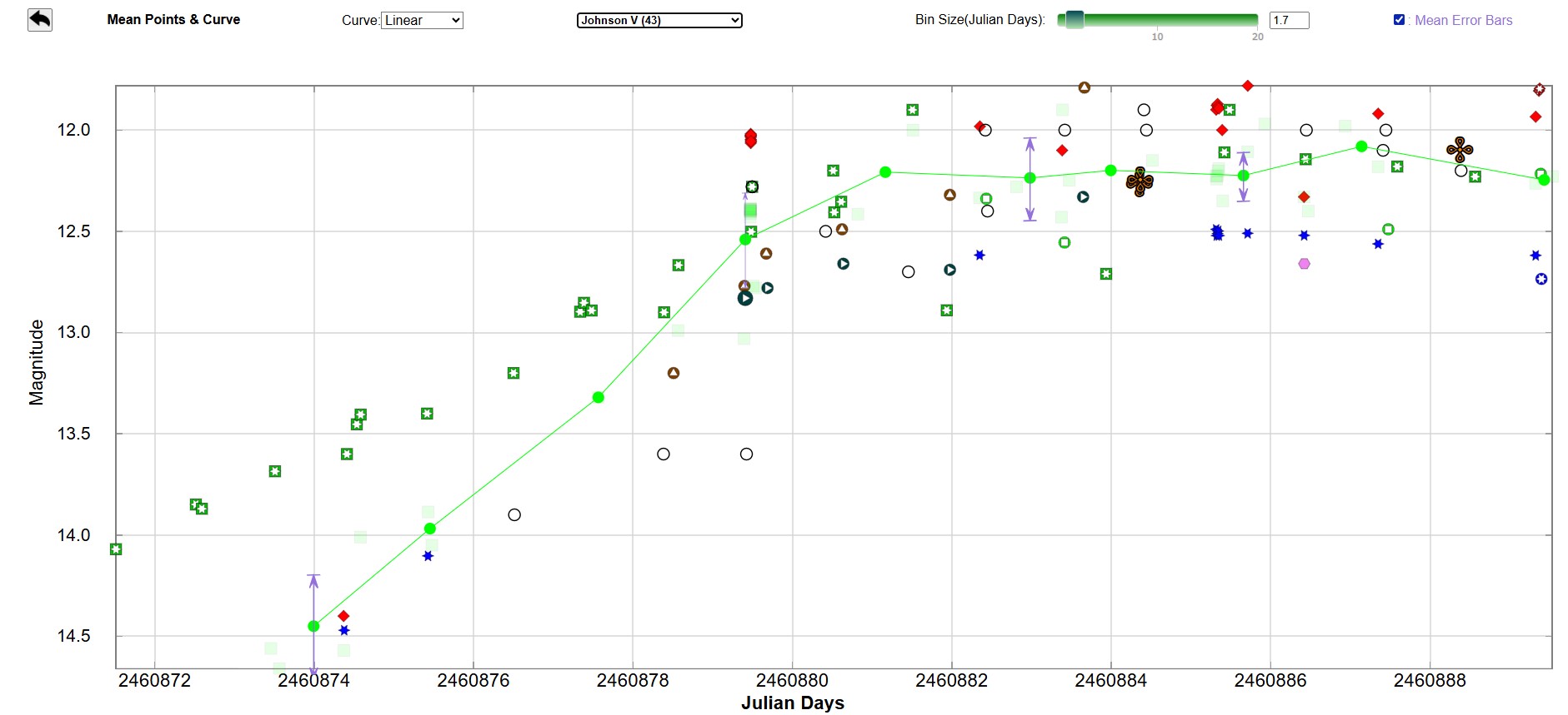

Multumesc pentru informatii si pentru fotometrarea supernovei !
Fiind variabilist incepator, am nevoie de validare. Valoarea masurata de tine arata ca am fost ''pe aproape'' in estimarile mele strict vizuale.
Dupa ce am incarcat observatiile mele(cruciulitele), am cerut ( serverului AAVSO pe care l-am barfit recent Embarassed ) un grafic de luminozitate a supernovei, cu evidentierea erorii medii a observatiilor.
M-am bucurat mult sa vad ca si acolo se confirma ca m-am incadrat in limitele de eroare medie. Doar ''slefuiesc'' la abilitatile de variabilist din Iunie 2021, de la nova din Hercules.
Se pare ca SN 2025rbs ''se cam duce'' ...

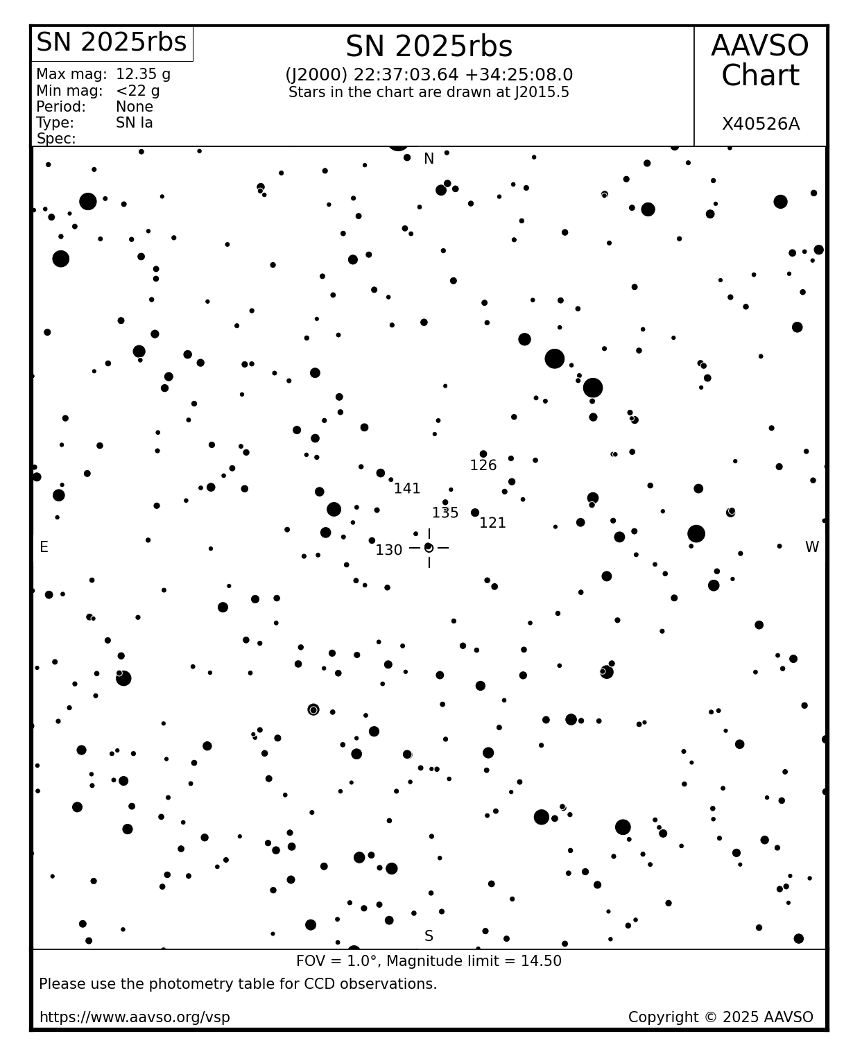

Aseara, Marti 5 August, am reusit sa reobserv supernova SN 2025rbs din NGC 7331.
Am folosit dobsonianul Grond D=250mm F/ 4,8 la 150x/ ocular zoom MarkIII f=8mm, in camp de 27'.
Supernova se vedea cu vedere directa dar considerabil mai greu ca la observatiile trecute.
Luna lumina puternic cerul si exista o pacla atmosferica ce atenua vizibilitatea astrilor cu ochiul liber.
Dar nu era numai atat. O privire atenta a relevat o scadere intrinseca a luminozitatii supernovei.
Pentru fotometrare am folosit o harta AAVSO pe care o atasez spre folosul tuturor ''vizualistilor''.
Am ales stelele de comparatie"
''a'' = 121
''b'' = 126
iar relatia notata a fost '' a 2 SN 1 b'' care numeric inseamna ca am apreciat SN 2025rbs ca fiind de magnitudinea 12,4.
Momentul observatiei: 21:03 UTC, conditii generale B + U.

Joi, 7 August a.c., ora 21:05 UTC, dobsonianul Grond D= 250mm F/ 4,8, 240x/ TMB Planetary 5mm, harta AAVSO nr. X40526A : o noua observatie la supernova SN 2025rbs pe care am apreciat-o ca fiind de magnitudinea 12,5. Am raportat observatia ''navelor-mama'' AAVSO si MCSE.
Conditiile au fost adverse: B,U adica Luna si pacla.
Supernova abia era vizibila cu vederea directa la 150x/ Mark III. La 240x insa se vedea ''bine'' cu VD. Dintre stelele de comparatie, am avut impresia la un moment dat ca vad pe ''135'' dar in mod cert, constant s-a vazut pana la steaua ''130''. ''Rien ne va plus''.
Va indemn sa observati supernova acum cand inca mai este vizibila cu aperturi de aprox. 200mm. Cine stie, poate nu mai ''pupati'' supernova vreo zece ani ...
