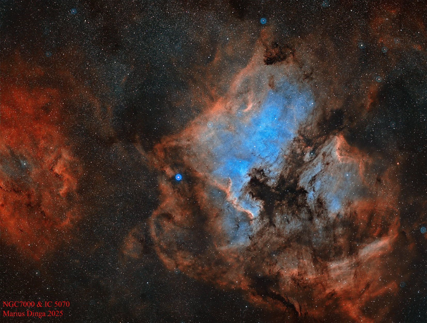

O captura facuta pe 3 august. ASI294MC Pro+ L-Ultimate, 146x120". Desi am tras si cadre cu filtru L pentru stele, acestea au iesit la fel ca cele trase cu L-Ultimate, asa ca le-am pastrat pe alea.
Poza este redusa ca sa ma incadrez in limita forumului. Poza intreaga: https://app.astrobin.com/search?i=ue7nvm
Poza contine mai multe nebuloase cunoscute: NGC 7000, IC 5070, IC 5068, Sh2-119 (partiala), etc.
 Marime fisier:  952.72 kb
 Vizualizat:  de 3059 ori

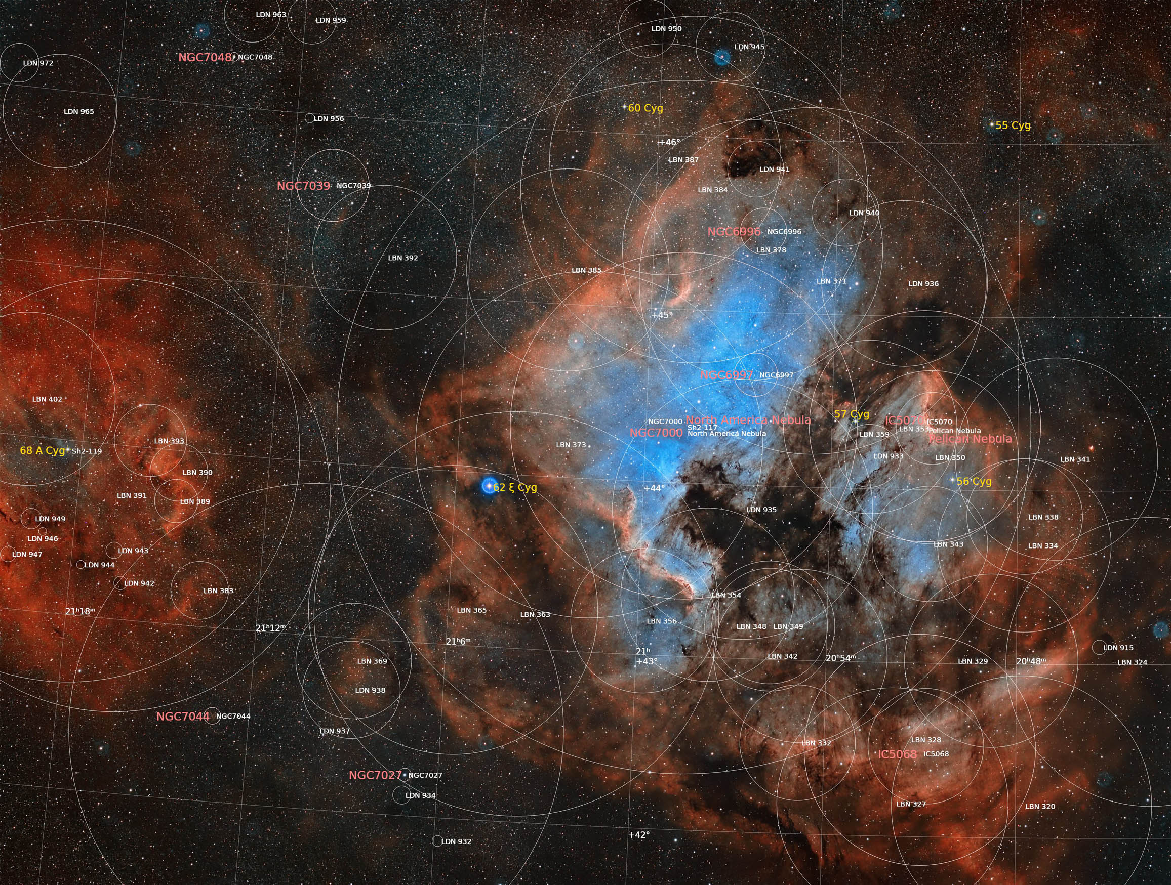

 Marime fisier:  874.64 kb

Foarte frumoasa imaginea cu America de Nord. Si culorile! Insa observ halouri in jurul stelelor luminoase. Sa inteleg ca acest filtru L-Ultimate genereaza halouri evidente, desi Optolong se lauda ca s-a rezolvat problema cu halourile ca la L-eXtreme?
Sau este o problema care apare mai ales in corelatie cu Samyang 135 ?
Si eu ma gandeam sa trec pe l-Ultimate, insa am auzit opinii diverse (unele persoane spun ca nu genereaza halouri, altele ...invers.)
Momentan am luat un L-Para (10 nm) care este "marketat" ca fiind fara halouri. Urmeaza sa-l testez mai intens.

Merci.
L-Ultimate are halo mai redus decat L-Extreme (teste aici: https://urbanastrophotography.com/index.ph...magic-6nm/ ), dar inca e vizibil (depinde de magnitudinea stelei si de culoarea ei- mai evident la cele albastre).
Nu am gasit referinte pana la ce "f" are performante optime, nu are eticheta "high speed", deci haloul ar putea fi mai evident cand este folosit cu obiectiv mai rapid de f3.0.
