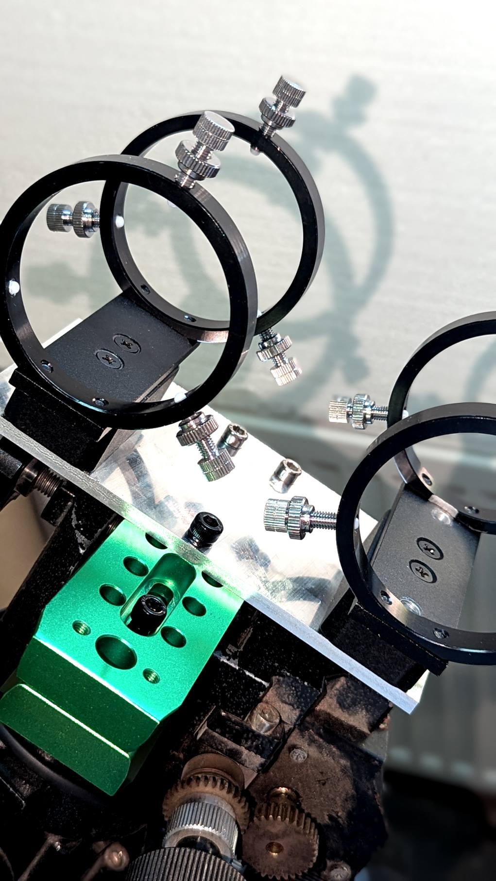

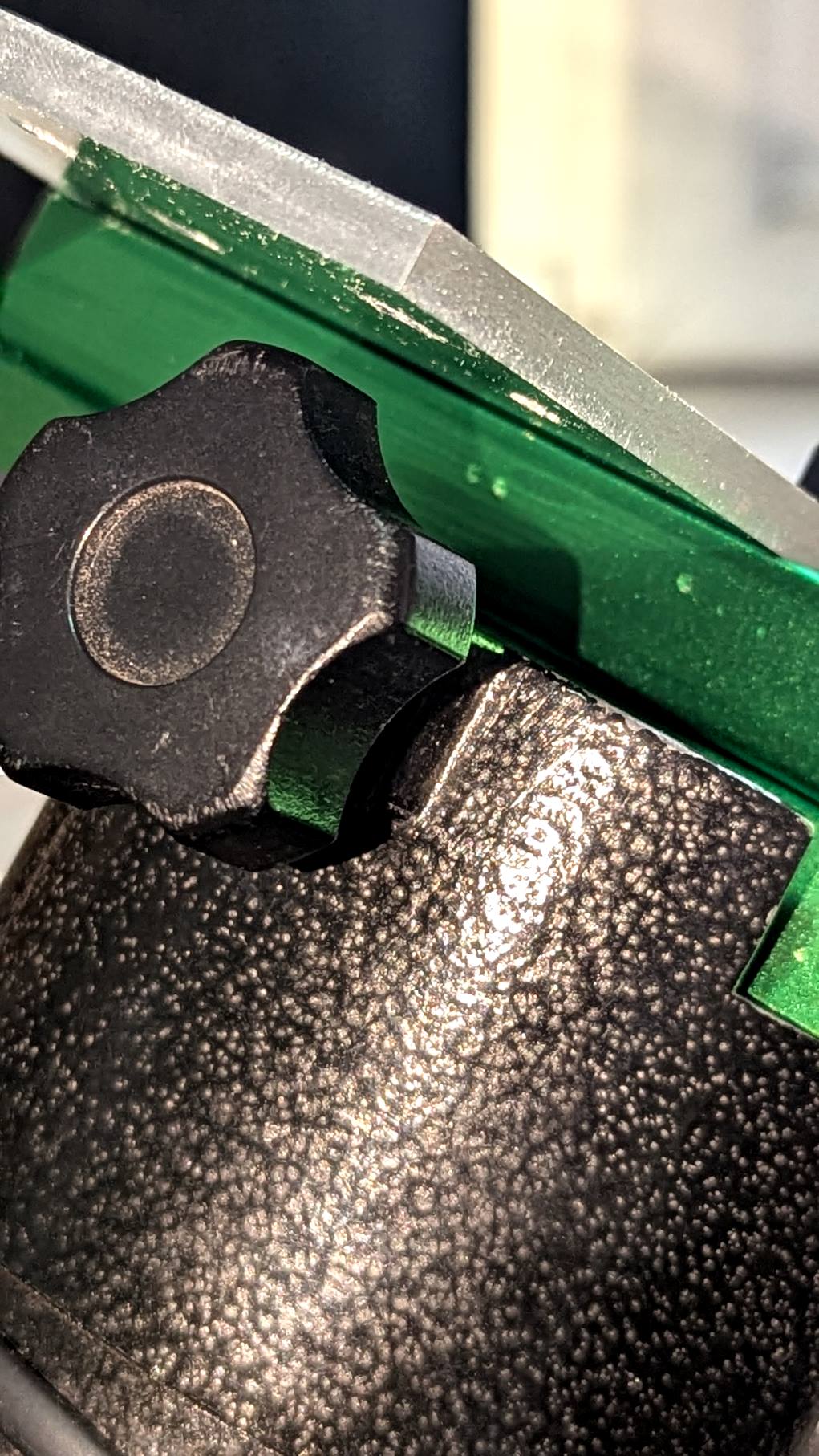

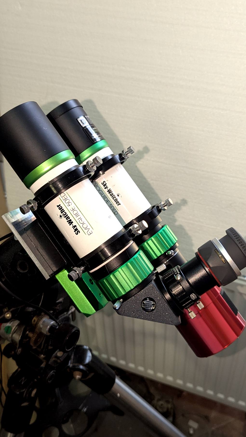

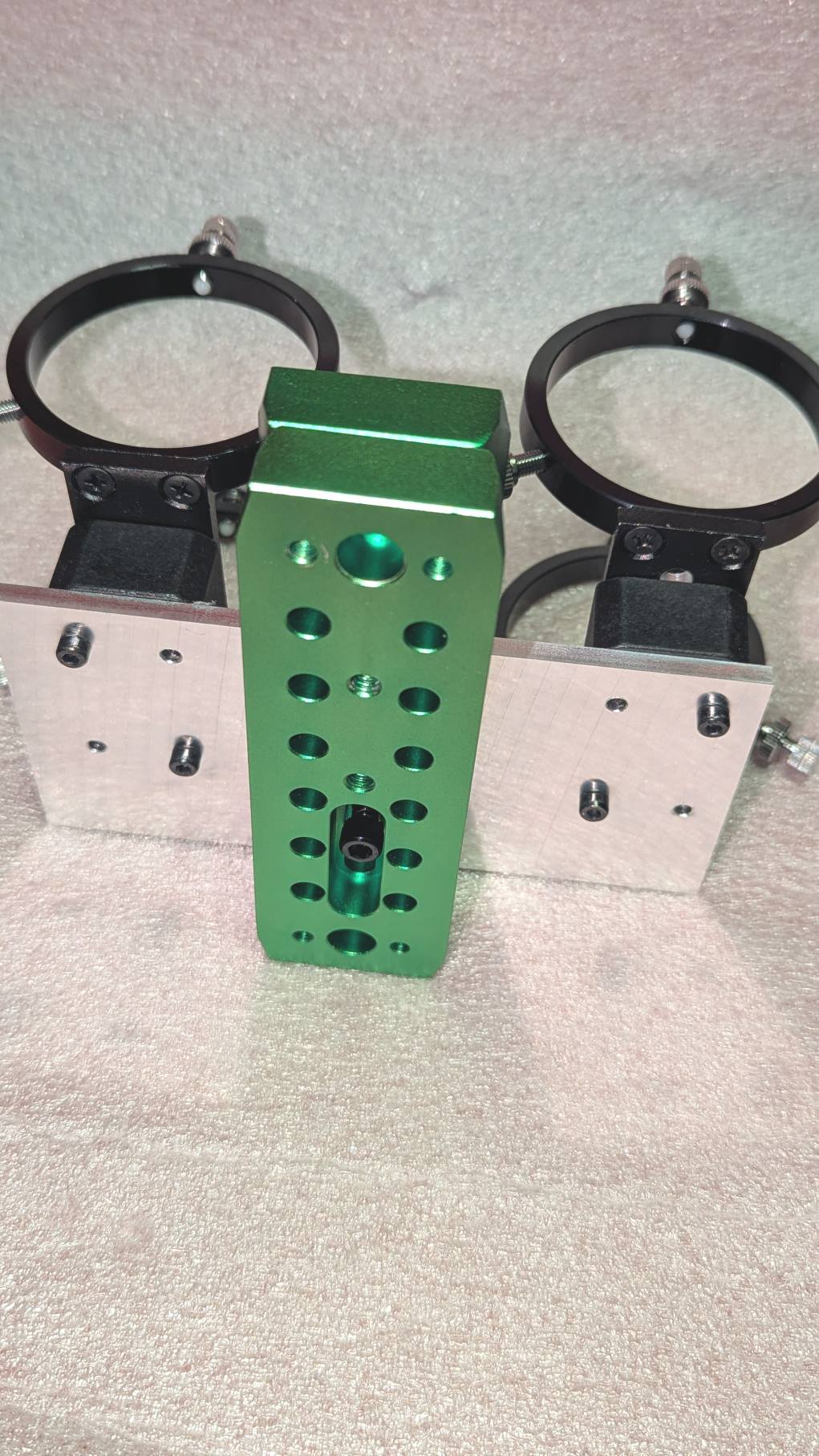

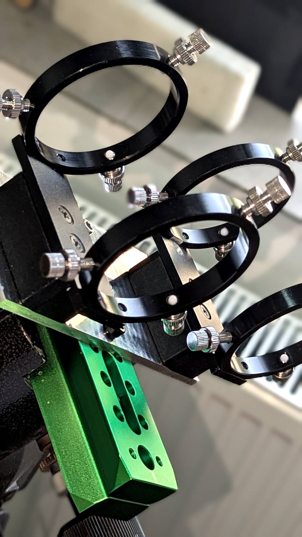

Am dat cu matura, am sters panzele de paianjen de pe CNC. Ca sa nu patesc vreo intindere ceva, am inceput cu o incalzire usoara: un suport pentru montat doua telescoape mici pe EQ. Am sacrificat o placa de Al de 5mm grosime, taiere pe contur, cateva gauri ca sa se potriveasca...si cam atat pentru azi. Loveste de roata de strangere, asa ca am urcat-o pe inca o sina tip Vixen.
Spor!

Valy, Faină lucrare, însă în locul șinei pune o bucată de aluminiu dreptunghiulară pentru supra-înălțare, șina poate fi mai valoroasă la altceva...
MesajTrimis: 16 Aug 2025 10:08 Download mesaj
Nu stric Al doar pt. asa ceva, eventual iau suruburi low-profile de la hornbach, subul ma impiedica acolo. Impreunatea sinelor se face rapid, daca am nevoie de ea o desfac imediat.
Mesaje: 6190
MesajTrimis: 16 Aug 2025 10:40 Download mesaj
Care surup te deranjeaza? Cel de strangere de la montura?
Mesaje: 6190
MesajTrimis: 17 Aug 2025 08:14 Download mesaj
Daca cel mentionat mai sus e vinovatul mai exista o varianta: il scoti de tot si il inlocuiesti cu un segment mai lungut de bara filetata astfel incat capatul segmentului sa depaseasca platforma celor doua lunete.
In capatul tijei poti monta o rozeta cu stift de blocare de la un focuser mai vechi sau oricare alt mecanism de strangere. In felul asta scapi si de a doua sina si de adaus de Al montat sub platforma.
Mesaje: 9889
MesajTrimis: 18 Aug 2025 18:32 Download mesaj
Rozete cu găuri filetate se găsesc la Hornbach, ideea cu bara filetată e mai bună! Very Happy
