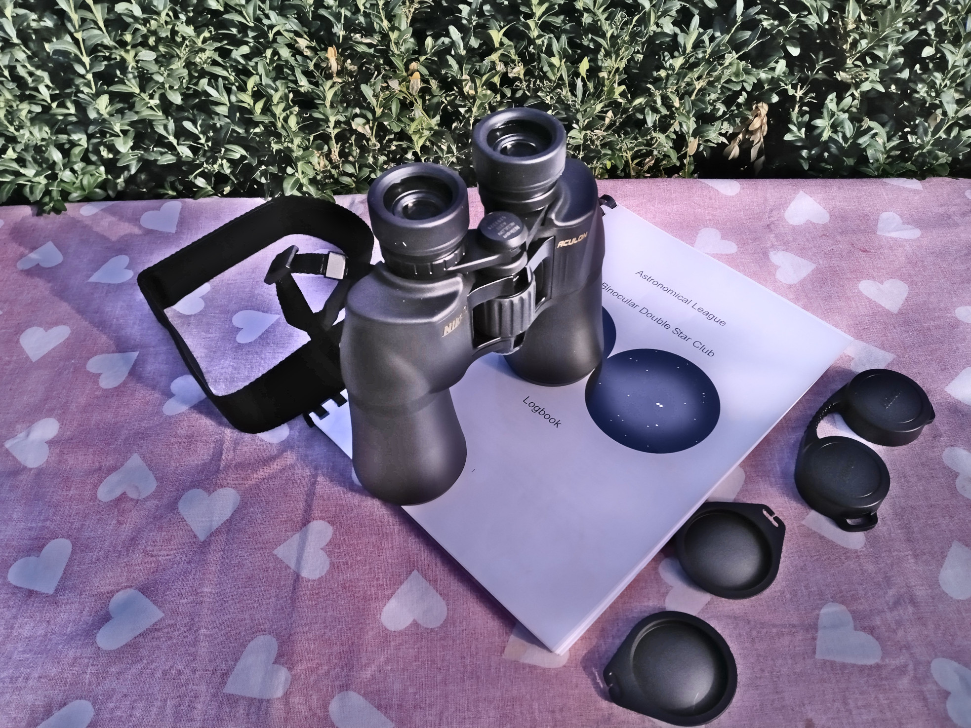

Azi-noapte, Sambata 9 August a.c., am observat stele variabile.
La X Her, U CrB, RX Boo si RR CrB a trebuit sa folosesc ''telescopul de variabile'' adica newtonianul cu oglinda Sky Watcher D= 148mm F/5 la 30x, in camp real de doua grade.
La Y CVn, TU CVn, R CrB, g Her, XY Lyr si EU Del am folosit ''binoclul de variabile'' adica Aculon 10x50mm, in camp de sase grade si jumatate.
Atasez cate o poza cu aceste doua instrumente asupra carora m-am ''fixat'' la efectuarea observatiile de stele variabile. As fi curios sa vad voi ce instrumente ati selectionat pentru asemenea observatii.

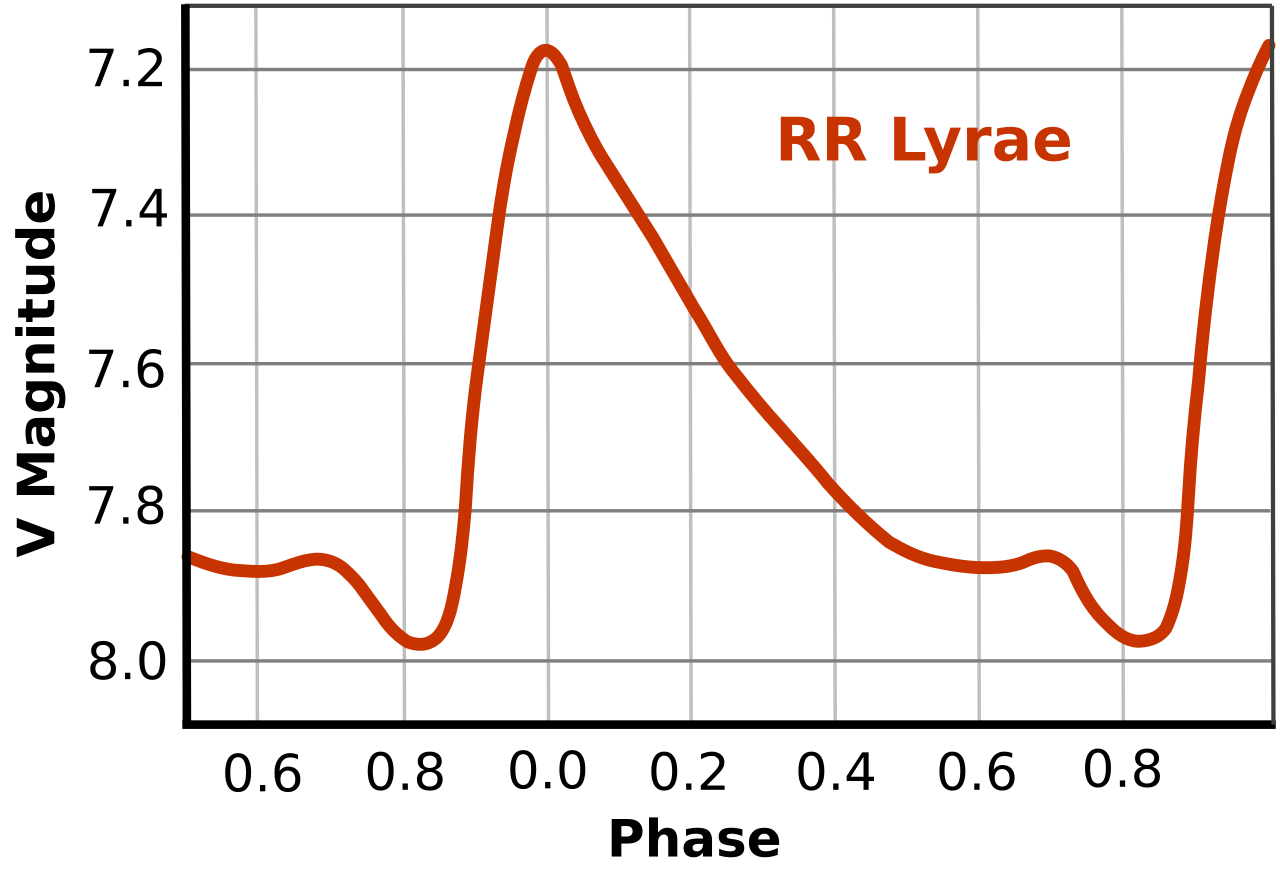

Patru estimari au fost facute la variabila extrem de rapida RR Lyrae care are o perioada de doar 13 ore si 36 minute. Am ramas insa ''puzlat'' de ultimul rezultat.
La prima estimare am apreciat RR la magnitudinea 7,95 apoi a inceput sa creasca.
Peste 20 de minute am vazut-o ca fiind de 7,8 iar peste 22 minute la 7,7.
La ultima estimare, petrecuta dupa inca 21 minute ... iata RR din nou egala in luminozitate cu steaua ''79''. Deci m= 7,9 ???
Asta m-a cam ''trimis in corzi'', asa ca am rezolvat cateva duble faine si m-am dus apoi la culcare. La lumina zilei tot ''puzlat'' sunt ... ''que pasa hombre?"
In curba tipica nu vad asemenea fluctuatii. Iar eu, tinand postul pentru Adormirea Maicii Domnului, nu am ''servit'' nimic de vreo doua saptamani.

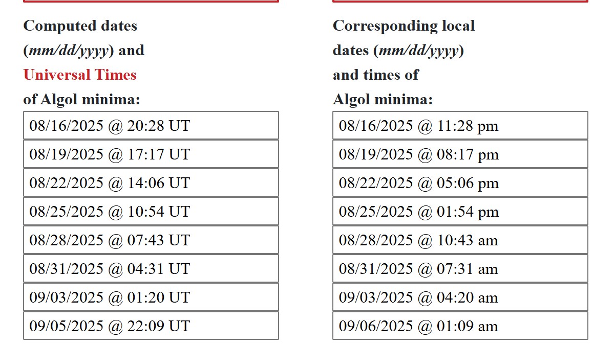

Situl ''Sky and Telescope'' iti calculeaza datele minimelor lui Algol:
https://skyandtelescope.org/observing/the-minima-of-algol/
Foarte important, ai grija sa completezi data in maniera americana adica luna/zi/an cu cifre arabe.
Aseara, Sambata 16 August, Algol a avut un minim la ora 23:28, ora noastra de vara. Felicitari !
La un minim al lui Algol insa nu ne multumim cu o singura observatie, ci facem observatii din jumatate in jumatate de ora. Lucrurile evolueaza rapid, deci trebuie sa ne ''miscam'' repede cand alegem stelele de comparatie si cand facem estimarea luminozitatii.
AAVSO iti va inregistra aceste observatii ca observatii distincte chiar daca sunt la aceeasi variabila si la aceeasi eclipsa.
VCSSZ al MCSE insa contorizeaza observatiile de la o eclipsa ca o singura observatie.

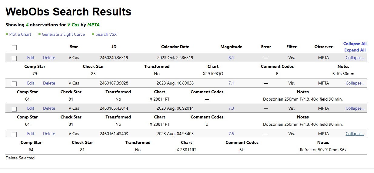

Aseara, Sambata 16 August a.c. am facut observatii, in principiu doar de variabile. In doua ore, am evaluat 11 variabile. Dar ultima, V Cas mi-ar fi scos peri albi ... noroc pe mine ca am chelie. Mi-a trebuit mai mult de o ora pana am deslusit tot rebusul de stelute mici din zona ca sa gasesc si sa fotometrez variabila.
V Cas mi-a devenit draga atunci cand am aflat ca a fost descoperita de pastorul Thomas David Andreson in 1893 folosind o luneta de 60mm.
Am observat-o de patru ori, pana aseara. Prima data pe 4 August 2023 cu luneta Royal Astro D=50mm F= 910mm, la 36x, luneta construita de maiestrul ''zoth''. ( Mare noroc au avut Nagler si Astro-Physics ca omul asta si-a pus talentul in slujba altor domenii ca daca se apuca de Optica, ehei ...).
Aseara insa am reusit doar cu mare greutate si dupa multe incercari, sa ''citesc'' asterismele'' vazute in newtonianul de 148mm, sa gasesc variabila si sa obtin o evaluare de calitate acceptabila. ( Am si injurat intre timp asa ca va avea ocazia duhovnivul meu sa ma pedepseasca ...). Asa imi trebuie daca am lasat sa treaca doi ani fara sa reobserv V Cas !
Doar roiul deschis NGC 7510 l-am observat deoarece este in aceeasi zona cu V Cas.

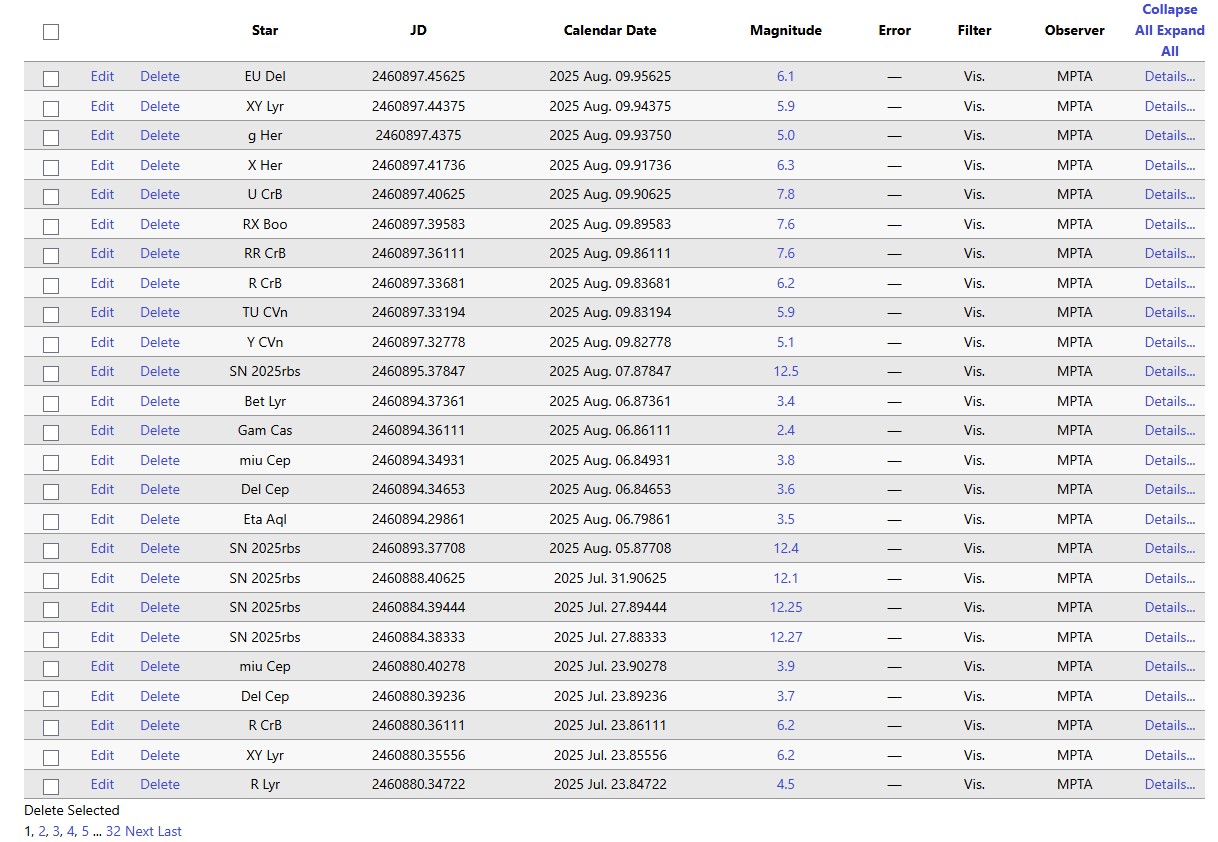

De la ultima postare din 17 August am efectuat observatii de stele variabile astfel:
- O observatie la SN 2025rbs pe 18 August cu dobsonianul Grond D= 250mm
- Sapte variabile/ B10x50mm pe 20 August
- 14 variabile/ B10x50mm pe 22 August
- Alta observatie la SN 2025rbs pe 25 August cu Grond D= 250mm. '' Adieu ma petite ! ''
- 13 variabile / B10x50mm pe 28 August
- 11 variabile/ B10x40mm pe 1 Septembrie - rezultat al discutiilor despre Habicht 10x50mm
- 7 variabile/ B10x50mm + una (HK Lyr) / T148mm pe 2 Septembrie.

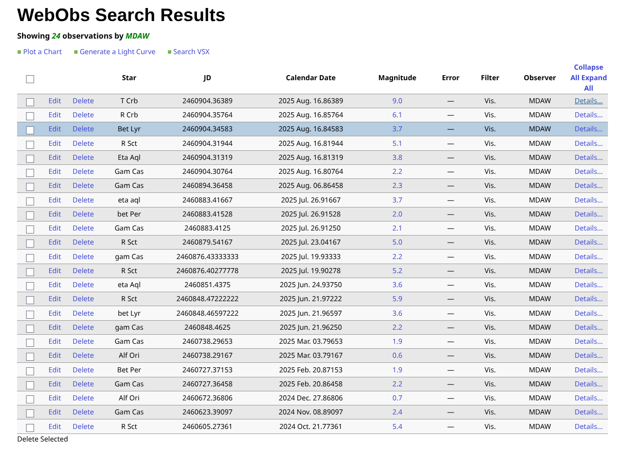

Contorul meu de variabile de pe AAVSO a ajuns la 887 observatii. Modest fata de ''Jack Spintecatorii'' de variabile precum Kossa Kiss Attila care este doar pe locul patru la VCSSZ al MCSE cu 84.125 observatii. Deci cam 100x moshu Mircea ... Shocked Shocked Shocked
Pe primul loc acolo este Gary Poyner cu 295.351 observatii.

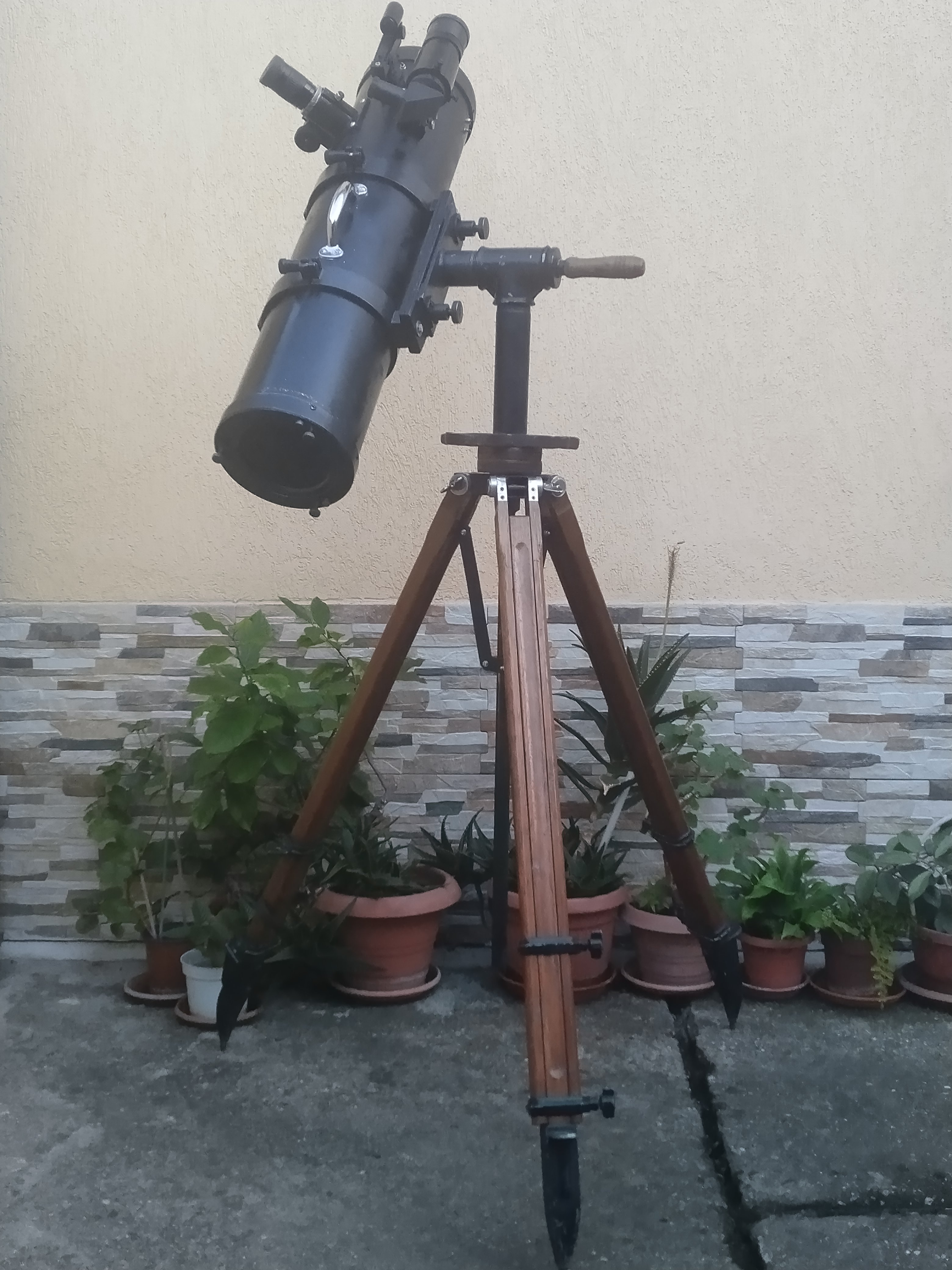

Variabilele RS Cyg si AF Cyg le-am observat cu newtonianul D= 148mm F/5 la 30x.
RS Cyg este, in acelasi timp si steaua tripla BLL 47, avand companionul B de 7,15mv la 131'' distanta iar C de 9,5mv la 154'' distanta. Primara este o stea rosie carbon infocata. Un spectacol pe cinste, vizibil cu o luneta cat de mica.
