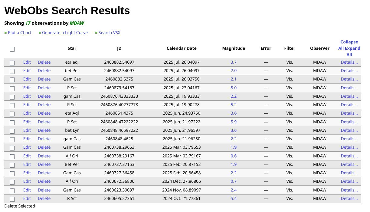

In aceasta noapte am facut observatii rapide cu binoclul si ochii liberi, am observat multi meteori, dar m-am concentrat mai mult la stelele variabile! Am observat:
12:54 Gam Cas, am estimat-o la 2.1 aproximativ.
12:59 eta Aql 3.7 mag.
Algol sau Beta Persei am estimat-o la 2.0 mag.
Am ajuns la 17 observatii de stele variabile (poza AAVSO mai jos). Urmeaza si Bet Lyr, dar eu ma misc putin mai greu ca incepator la stelele variabile. Sper anul acesta sa ajung macar la 50 de stele.

Observatiile din aavso! Mi-am dat seama ca am scris ora locala in loc de utc, urmeaza sa corectez cand am timp liber.
 Marime fisier:  181 kb
 Vizualizat:  de 3269 ori

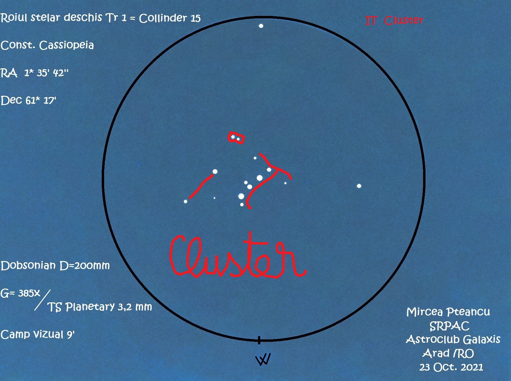

- Am incheiat pornind de la M103 spre Nord si am gasit roiul Tr 1 pe care in desenul meu din 21 Octombrie '21 l-am botezat ''iT Cluster'', impresionat fiind la acea vreme de filmul de groaza ''iT''. Aseara am numarat opt stele in iT Cluster.
Cu NGC 7142, contorul meu Herchel 400 a crescut la un total de 266 obiecte.
Cer senin, Mircea

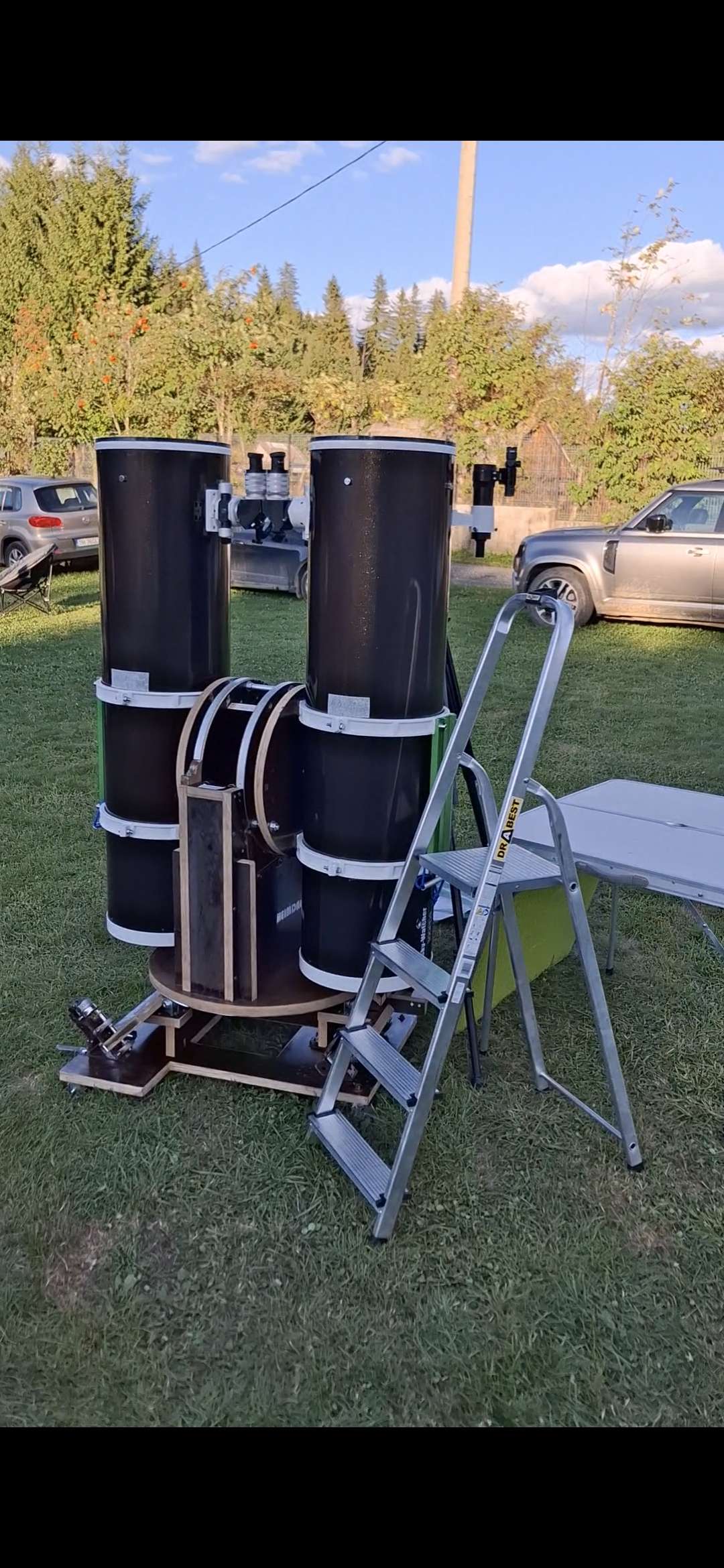

Mig71 a scris:
... ,bino 2× 300 mm si....
Putem vedea o fotografie cu acest instrument?
Mig71
Data inscrierii: 18 Mar 2020
Mesaje: 202
MesajTrimis: 29 Aug 2025 14:51 Download mesaj
Instrumentul este construit de Stelian Mariuta folosind 2 tuburi de 300 mm modificate si o montura construita de el , baza fiind o platforma ecuatoriala. Nu stiu daca Stelian este pe forum asa ca imi permit sa pun eu o poza , lucrarea lui merita sa fie cunoscuta .
 Marime fisier:  283.53 kb
 Vizualizat:  de 2686 ori
CristiB
Data inscrierii: 19 Mar 2008
Mesaje: 2219
MesajTrimis: 29 Aug 2025 15:32 Download mesaj
Super tare, nu am mai vazut asa binoclu. 🙂
Cate XXX-uri scoate?
Are mana buna la mesterit colegul Stelian. Felicitari!
P.S arata aproape la fel ca Nikonul tau, difera doar un pic gabaritul. 🙂
