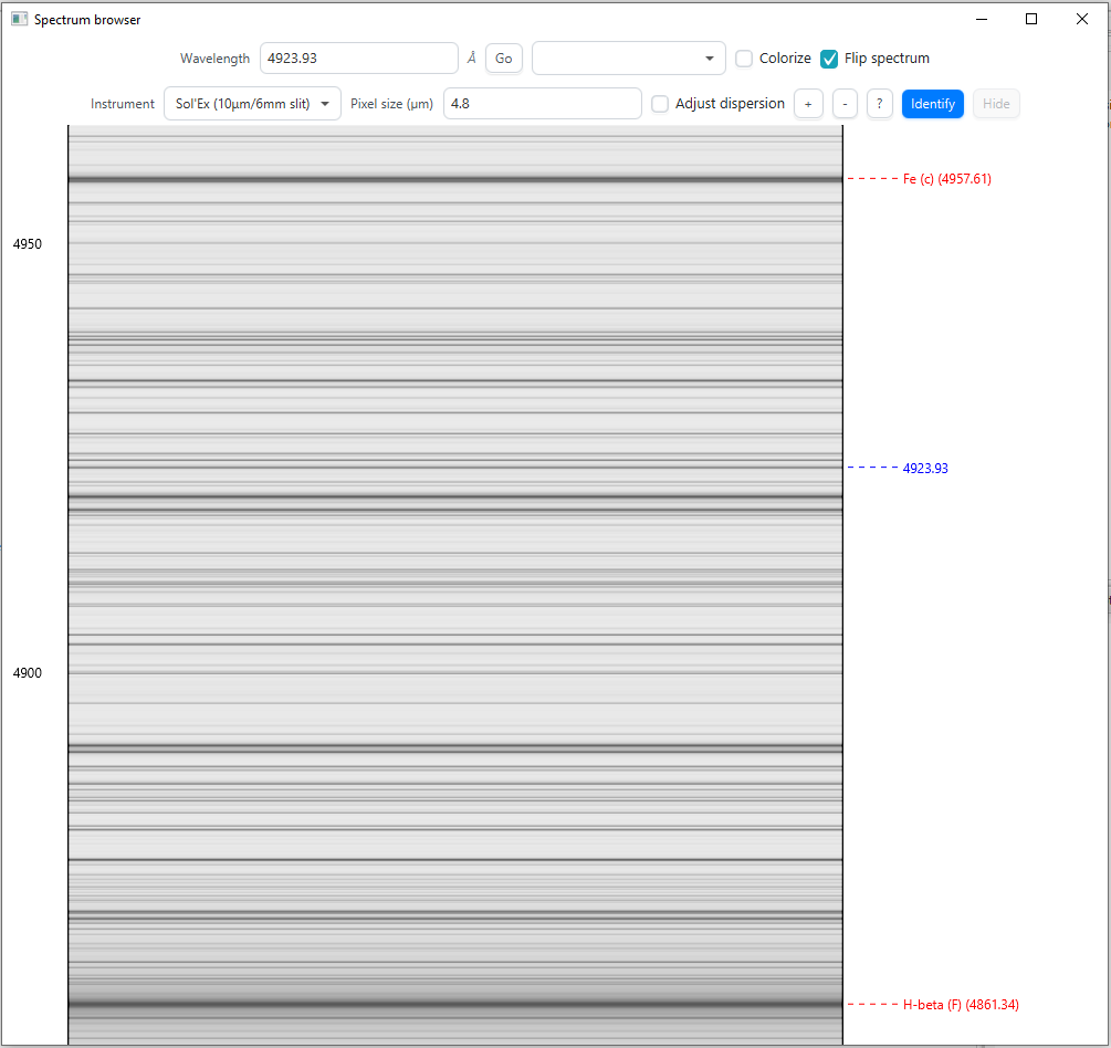

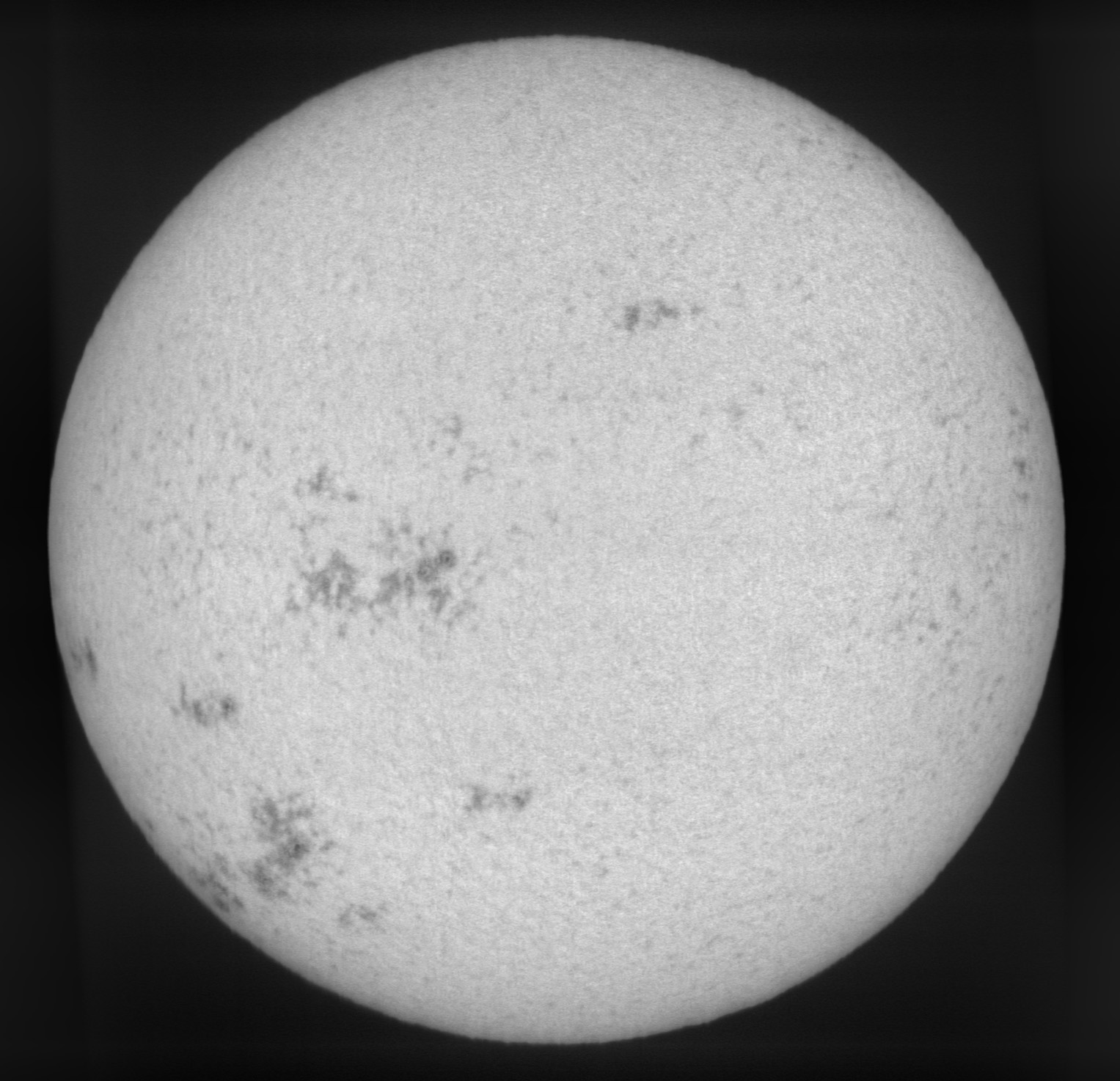

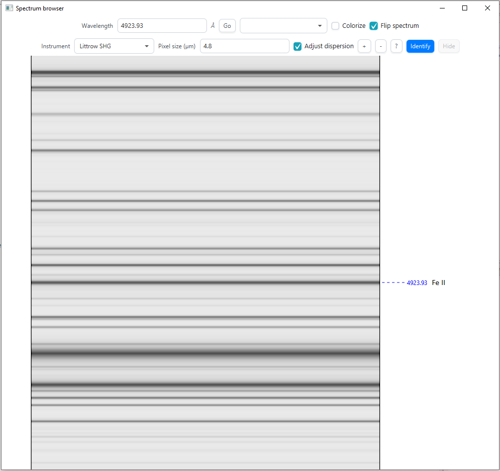

Prezint o imagine in doua variante cu Soarele (precum si originalul neprelucrat), scanat pe o noua linie spectrala: Fe II 4923,93 angstromi, care lasa o amprenta mai puternica pe discul solar decat linia Fe 5018 A si nu este contaminata ca aceasta din urma ,cu alte linii, ci e este curata.
Am aflat de acesta linie pe grupul "MLAstro's User group" de pe FB, apoi am indentificat-o si pe utilitarul Spectrum Browser din softul JSolex si am zis sa incerc si eu si iata ca am ramas uimit de semnalul mai puternic oferit de acesta linie, nori intunecati mai vizibili pe discul solar decat in cazul altor linii metalice precum Fe 5018A, Fe 5169A sau Ba 6141A. Smile

daca parcurgi atlasul, are si tabel, gasesti din astea

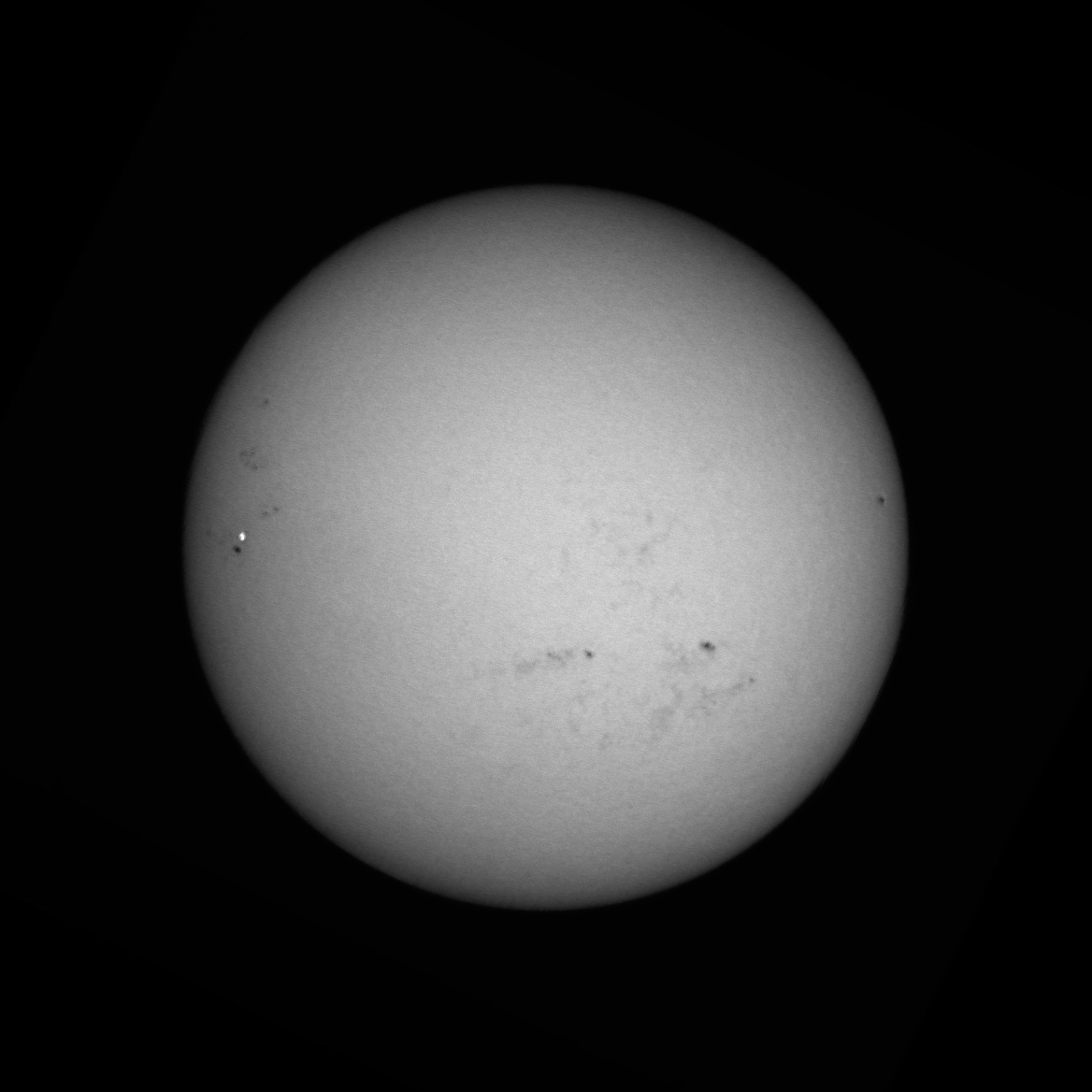

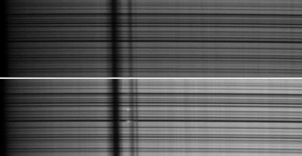

flare in He I 5015, si Fe II 5018
azi cu camera de 16 biti, pixeli mari, rezolutie spatiala si spectrala redusa, dar ... full well depth through the roof

Foarte interesante imaginile cu acel flare pe liniile Fe 5018A si He 5015A. Felicitari. Very Happy
Daca pe aceste linii metalice se vede atat de luminos acel flare de astazi, banuiesc ca pe liniile hidrogenului, mai ales H-alpha, dar si pe ale calciului ionizat (CaII-H si CaII-K) s-ar fi vazut mult mai stralucitor, deci a fost un flare puternic, produs in regiunea AR 4232, deasupra petei solare principale din ce vad pe imagini.
Si mai mult ca sigur, conform orei la care a fost facuta captura ,0843 din denumirile imaginilor, daca este ora UTC, cred ca a fost flare-ul de clasa M6.5 produs la ora 08h 43m UTC (11h 43m TLR), atribuit regiunii AR 4232, conform SolarMonitor, deci cred ca ai prins la fix varful acelui flare de clasa M6.5.

e acel flare, de 0843Z
