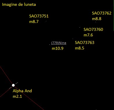

M-am indreptat apoi pe cerul estic si am vazut ca in apropierea stelei Alpha And se mai afla un pretendent. Luand ca reper aceasta stea inspre NE de ea se afla un grup de stele printre care trebuia sa se gaseasca si asteroidul (779)Nina cu m10.9
Zona arata destul de intunecata mai ales dupa ce l-am scos pe Alpheratz din campul vizual si cu destula greutate am identificat asteroidul. Fantomatic si doar cu vedere periferica, la fel cum am mai patit si cu altii.
Observatia a fost facuta cu instrument de 4 toli la 100x.

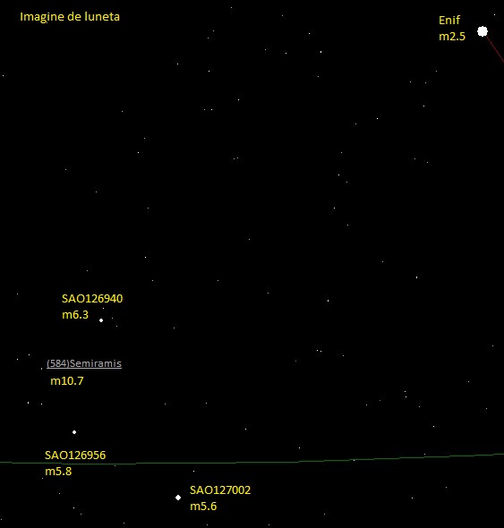

Aseara 21 septembrie la ora 21 cerul era senin si fara nori, lucru ce mi-a permis sa mai adaug un musteriu pe lista de asteroizi. Este vorba de (584)Semiramis m10.7 Am plecat de la Enif (Epsilon Peg) spre sud vest pana am dat de trei stelute mai luminoase notate in imaginea de mai jos, asezate in triunghi, SAO126940, SAO126956 si SAO127002. Aproape de latura vestica a triunghiului, la vest de ea, trebuia sa se gaseasca (584)Semiramis flancat la randul lui spre NV de doua stelute si la S de alte doua. Nu l-am vazut initial in ocularul cautator la 20x in schimb m-am centrat pe stelutele de flancare. Imediat ce am schimbat ocularul si am focalizat din nou a aparut imediat in camp si asteroidul. Usor vizibil si constant la 100x chiar cu vedere directa. Am schimbat din nou ocularul cu cel cautator si am constatat ca sporadic apare si in el cu vedere periferica. Am reconfirmat geometria inca o data la 100x si apoi l-am bifat pe lista.

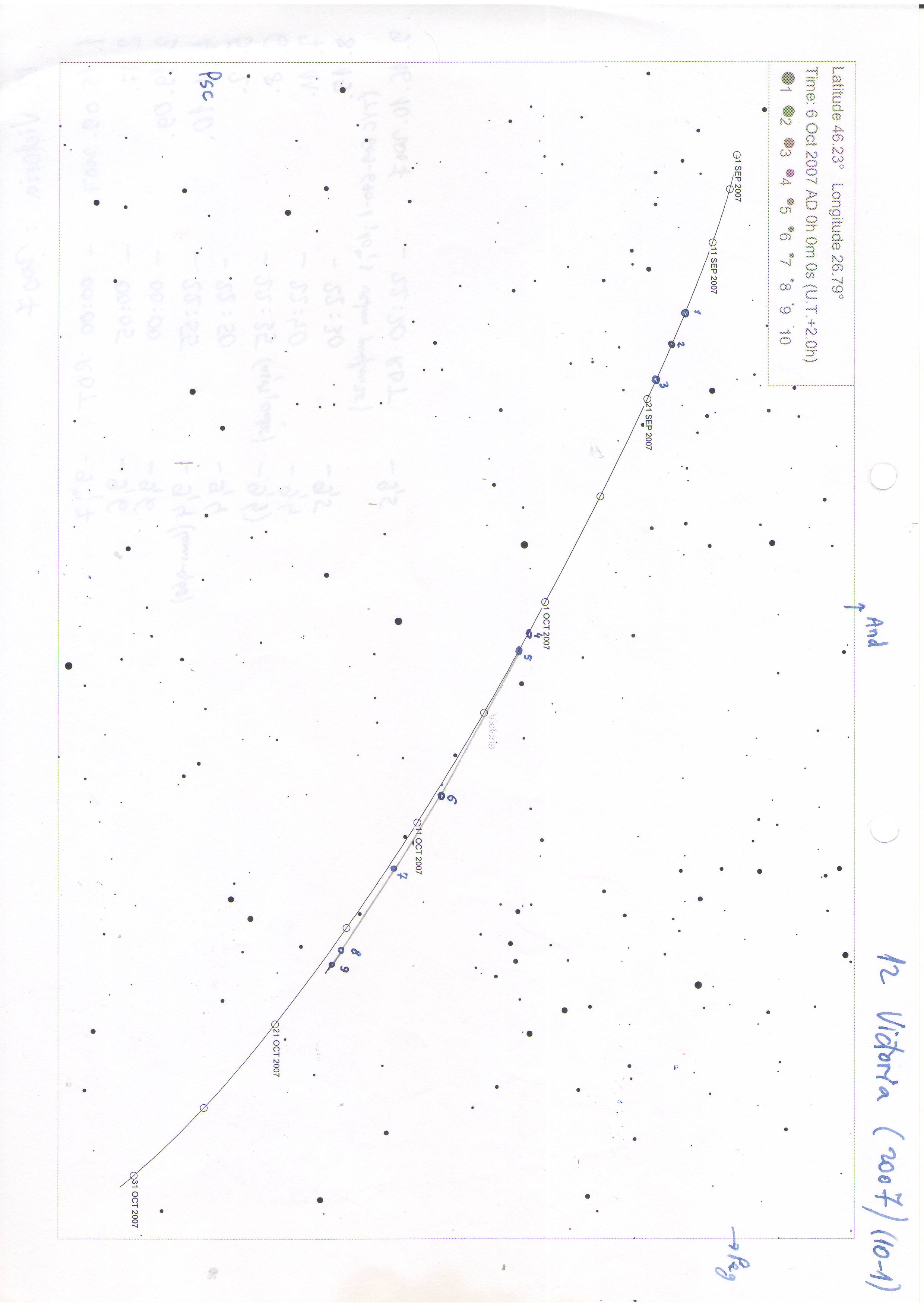

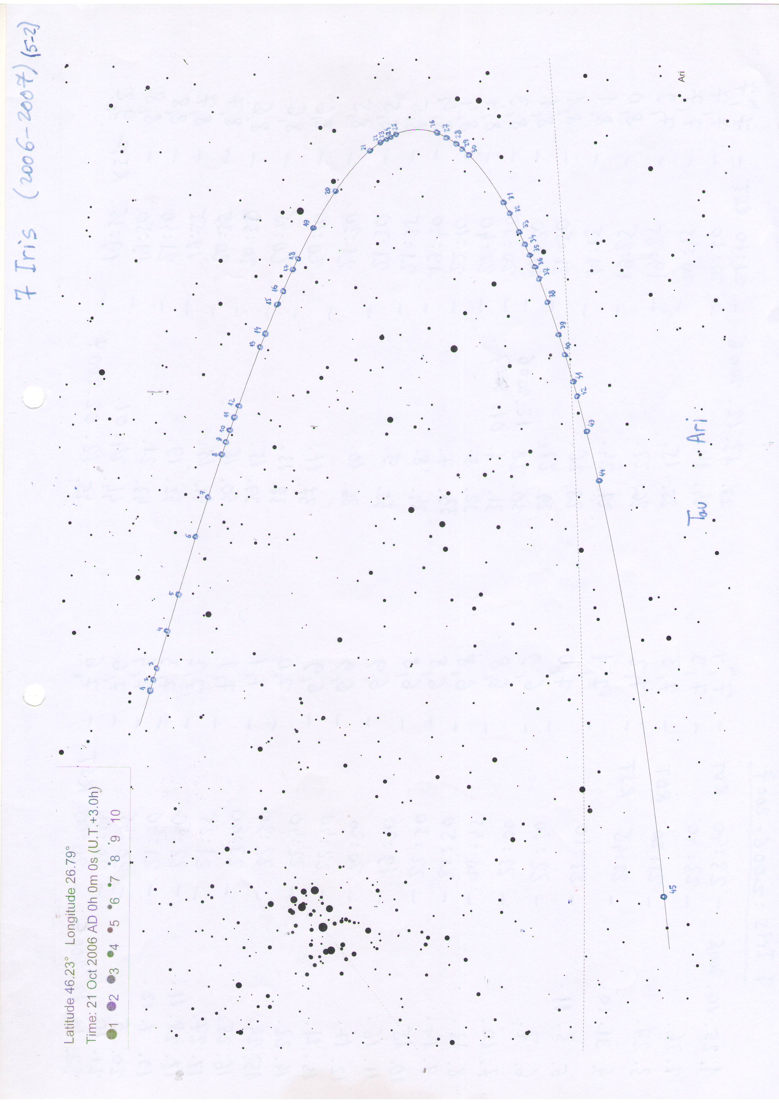

Chiar dacă-s foarte vechi observațiile, o să postez câteva care mi se par mai interesante, marcând și traiectoria printre stele:
1. 1 Ceres a fost primul asteroid văzut cu B6x30 pe 24.10.1998
2. 7 Iris, primul la care am reușit mai multe observații (45) în preajma aceleiași opoziții (2006) cu B7x50, B8x40, B10x60
3. 4 Vesta, cele mai multe observații la o singură opoziție (2007), 95, cu B7x50, B8x40, B10x60
4. 12 Victoria, primul la care a ieșit în evidență diferența clară dintre pozițiile calculate cu elemente orbitale mai vechi și cele observate (2007), cu B10x60.

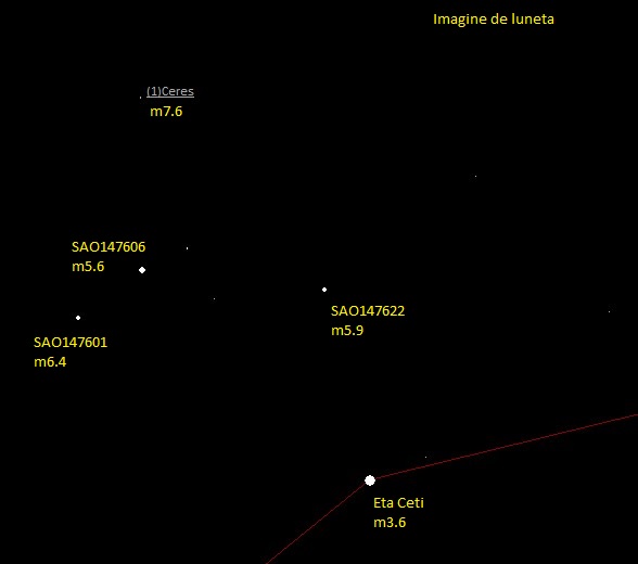

Aseara chiar la miezul noptii a fost prima data cand am vazut prin RFT-ul acromat de 4 toli, 5 sateliti ai lui Saturn. Erau toti aliniati aproape militareste pe linia imaginara definita de inelul planetei. La vest Titan, Rhea si Tethys iar la est Dione si Iapetus. Singurul Dione era situat usor deasupra acestei linii imaginare dar nu strica semnificativ geometria imaginii. Era si singurul care mai disparea cand si cand din ocular, posibil din cauza apropierii de planeta. Norul de fum de la incendiul din Pantelimon inca nu ajunsese in zona mea.
Mai tarziu, pe la ora 1 m-am indreptat spre sud est si m-am centrat pe steaua Eta Ceti. La nord vest de ea am gasit un grup de trei stele notate in imaginea de mai jos iar deasupra acestui triunghi un nou musteriu, nimeni altul decat (1)Ceres m7.6 La asa magnitudine era usor vizibil si la 20x in ocularul cautator dar si mai frumos la 55x. Nu a fost nevoie sa urc mai sus cu magnificatia.
