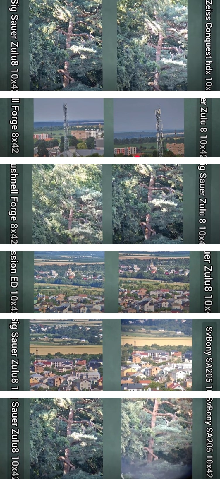

Se pare ca am dat peste un pretendent la ceea ce-mi doresc. Un binoclas care isi surclaseaza competitorii, pe unii dintre ei chiar violent. Sig Sauer Zulu 8.
https://www.youtube.com/watch?v=NPhMI5oI7vw
https://www.youtube.com/watch?v=4Qbfhs1QAHg
https://www.youtube.com/watch?v=tV9BC27Wdb4
https://www.youtube.com/watch?v=D5sE-qqncmg
Singura jena ar fi ca e destul de scump si el ..

Vorbind strict dupa filmare eu vad cam asa:
-SVBony le bate pe toate la lumina si culoare, dar e cel mai prost la margini, probabil de la filmare sau eye relief mic ca altfel nu se explica atata zona de blur in margine;
-Sig Sauer Zulu 8 este cam la egalitate cu GPO Passion ED in rest e depasit de celelalte 3 in special la lumina si detalii;-
-In realitate se poate ca lucrurile sa fie foarte diferite...trebuie probat Smile.
PS as alege mai repede un Sig Sauer P320 Smile))
MesajTrimis: 08 Oct 2025 13:58 Download mesaj
Le comanzi pe toate, returnezi ce nu iti place.
Pare sharp Zulu ala, dar cred ca e cumva favorizat in filmari, nu pare sa fi potrivit prea bine camera cu pupila de iesire cand a filmat cu celelalte binocluri.
Pan' la urma vad ca daca vrei calitate tot trebuie sa decartezi min. 1k E/$ cand vorbim de binocluri, fie ca sunt ele Zeiss sau made in China. Adica ajungem de unde am plecat: calitatea costa.

Sigur este dificil sa le judecam numai dupa imagini luate de o camera dar ... pentru mine si pentru ce apreciez eu la o imagine, Zulu ocupa un loc mai bun. Il vad cam la egalitate cu Conquestul mai putin imaginea copacului care mi se pare ca are un contrast mai bun in Zulu (prima imagine de sus). Cu Bushnell e mai greu de comparat deoarece avem diferenta de magnificatie dar si asa definitia imi pare mai buna in Zulu (imaginea a doua de sus in jos). Daca va uitati la cladirile din stanga antenei veti observa ca se vad bine definite doar in Conquest si Zulu. La imaginea copacului iar pierde Bushnell la contrast (imaginea a treia de sus). In fine Passion pierde clar la definitie (imaginea a patra de sus in jos) iar SvBony arata un glare destul de urat pe imagine 5 si 6.
Ar trebui verificate la ochi toate ...

Din filmari sau poze nu ne dam seama. Telefonul expune automat si schimba expunerea in functie de luminozitatea binoclului. Pe deasupra nu e in totdeauna consistent chiar prin acelasi binoclu (adica iti da imagini diferite daca il pui si il iei de repetate ori de la ocularul chiar aceluiasi binoclu). Iar contrast mai mare in cazul filmarii poate sa insemne doar o transmisie a luminii mai mica sau o compensare automata, deci nu suntem siguri de alegerea automata a expunerii telefonului.
