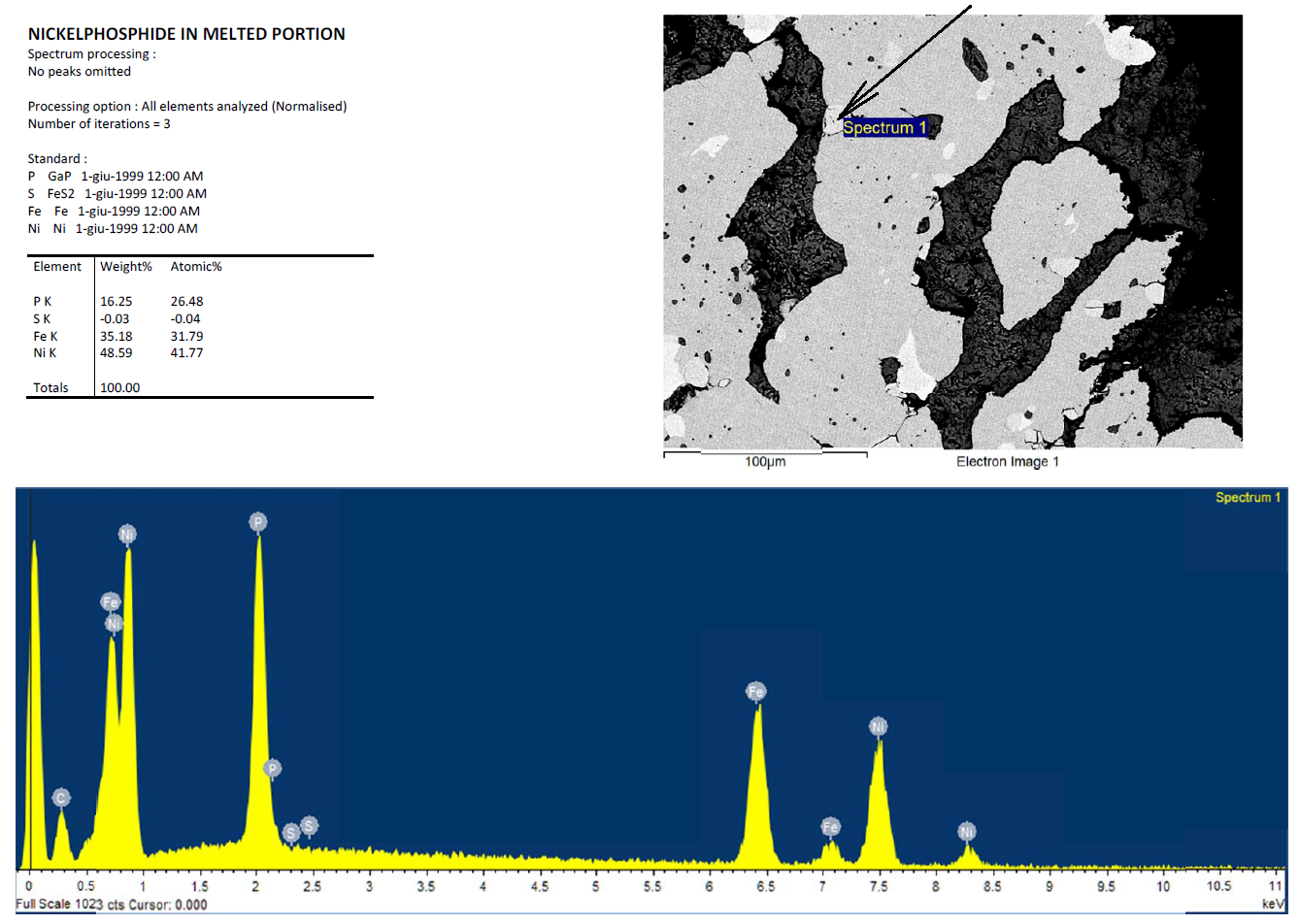

iar la microscopul electronic (SEM) arata asa:
https://photos.app.goo.gl/NTfj6VNpE7f7CHq36
pe cand partea de ordinary chondrite arata asa (la SEM):
https://photos.app.goo.gl/7urXdtJzHLVjWSKq9
Zice domprofesor: "here is the report concerning the analyses on the MK01 meteorite. As you can see it is surely formed by two different areas, one with a normal chondritic texture (H4 according to my determinations), the other with a melted portion containing a very strange metal-troilite assemblage with all the metallic portion confined in large re-melted agglomerates also containing a rare Fe,NiP phase (nickelphosphide). This portion surely suffered a melting episode probably due to an impact on the parental body."
Doamneajuta, meteoriti cu structura rara si bizara, dar oricand, va rog.
Marrakech-01 SEM Nickelphosphide in melted portion

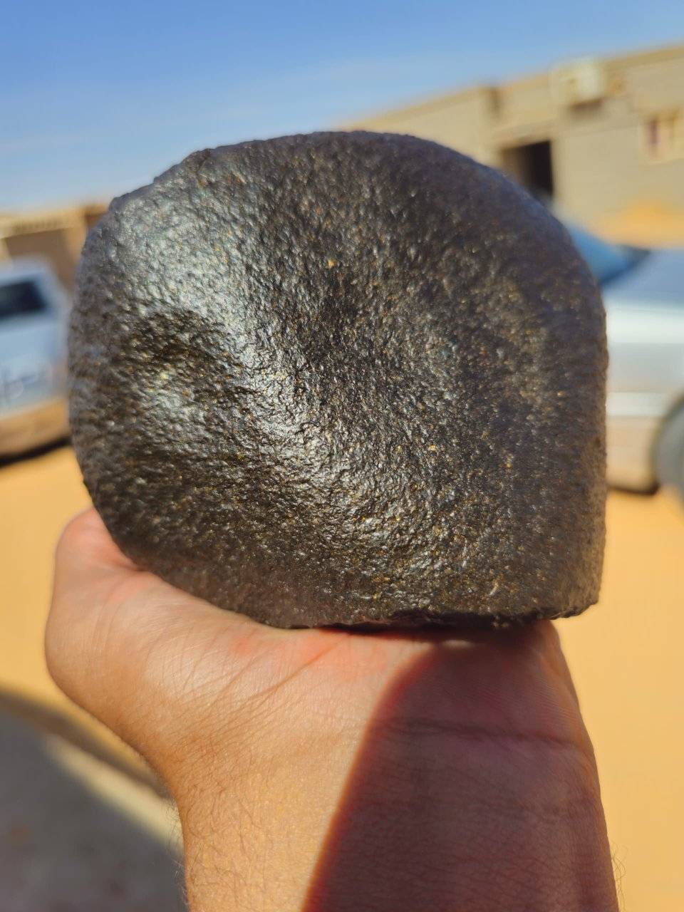

Negociez online ACUM pentru a cumpara un specimen Ureilite, clasificat Bir Ounane 006, 2 kg.
https://www.lpi.usra.edu/meteor/metbull.cf...code=82949
Este cineva interesat (pentru minim 400g ar fi ideal) < 1Euro/gram?
Este un individual. Ar urma sa tai o bucata pentru cel interesat, n-ar fi exact la gram,+/-.

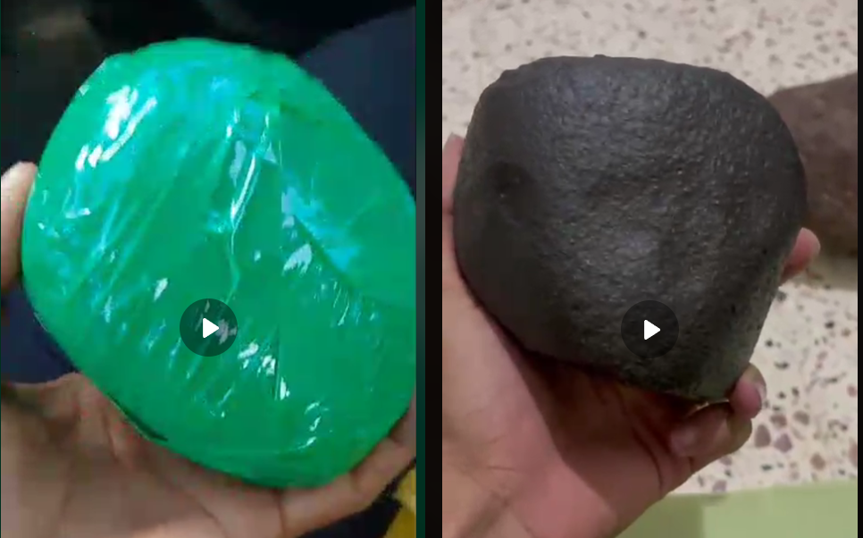

Presupusul meteorit clasificat ca ureilite, Bir Ounane 006, 2kg, este ambalat si pornit pe drum.
Sa vedem, zise orbul.
Candva pana la sfarsitul anului ar trebui sa ajunga. La mana mea.
Daca raman cu vreun disc de taiat intact inseamna ca nu este ureilite.
Nota pentru viitor: daca ai de gand sa tai un specimen ureilite, mai comanda din timp niste discuri diamantate.
Ambalajul plastic verde aminteste de steagul profetului.
Edit
P.S. nu este sclipicios deloc, n-o sa va sensibilizeze, audienta de aici este gen "noua ne plac plac meteoritii aia luciosi" (cred)
Meteorit ureilite clasificat (probabil)
 Marime fisier:  919.01 kb
 Vizualizat:  de 3305 ori

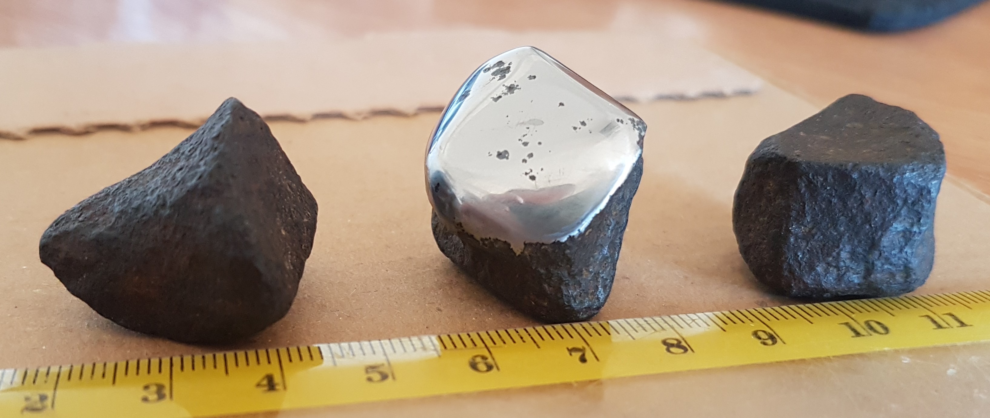

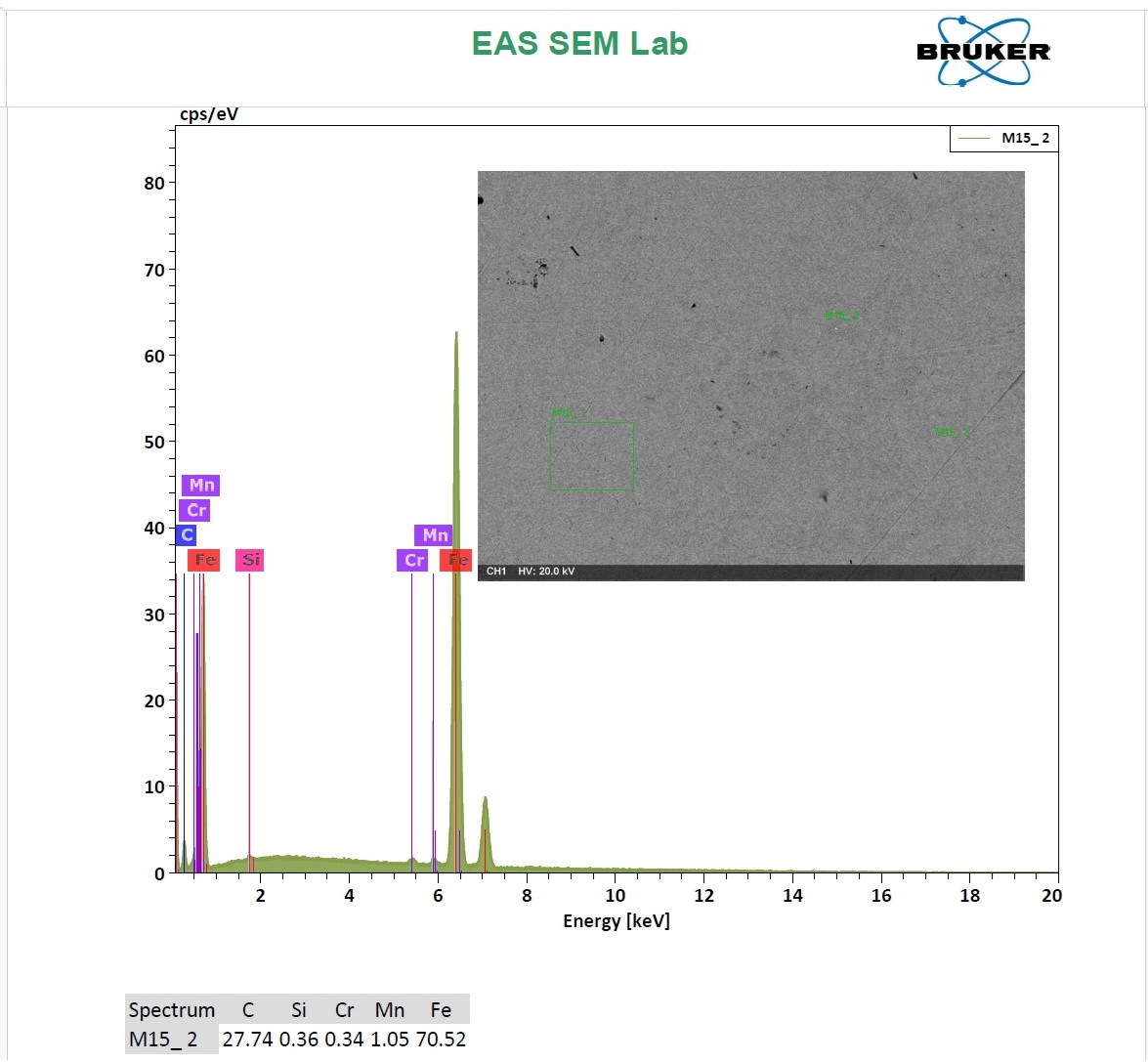

La sfarsitul lui august am primit (din Canada) vesti nu tocmai bune, nici tocmai surprinzatoare.
Frumoasele mele bucatele de fier din desert (Marrakech - 15) NU sunt fragmente de meteorit. ci probabil fragmente de obuz (de artilerie).
Nu cred ca furnizorul meu m-a pacalit intentionat, probabil si el a primit fragmentele respective cu buna-credinta si le-a pasat mai departe la fel.
Valoarea in bani este foarte mica, nu pot vorbi de o pierdere semnificativa.
De, se mai intampla.
Acum inteleg de ce tentativele mele de etching cu acid produceau o innegrire rapida a luciului metalic argintiu... pentru ca aliajul contine carbon.
In viitorul apropiat astept cu totul alt fel de vesti.
Analiza la SEM a unui esantion din specimenul Marrakech-15
 Marime fisier:  195.15 kb
 Vizualizat:  de 3146 ori
 Marime fisier:  194.91 kb
 Marime fisier:  192.74 kb
 Marime fisier:  102.89 kb
Specimenul Marrakech-15 compus din 3 fragmente metalice
 Marime fisier:  637.36 kb

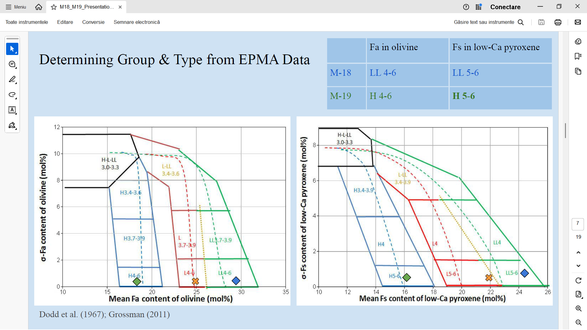

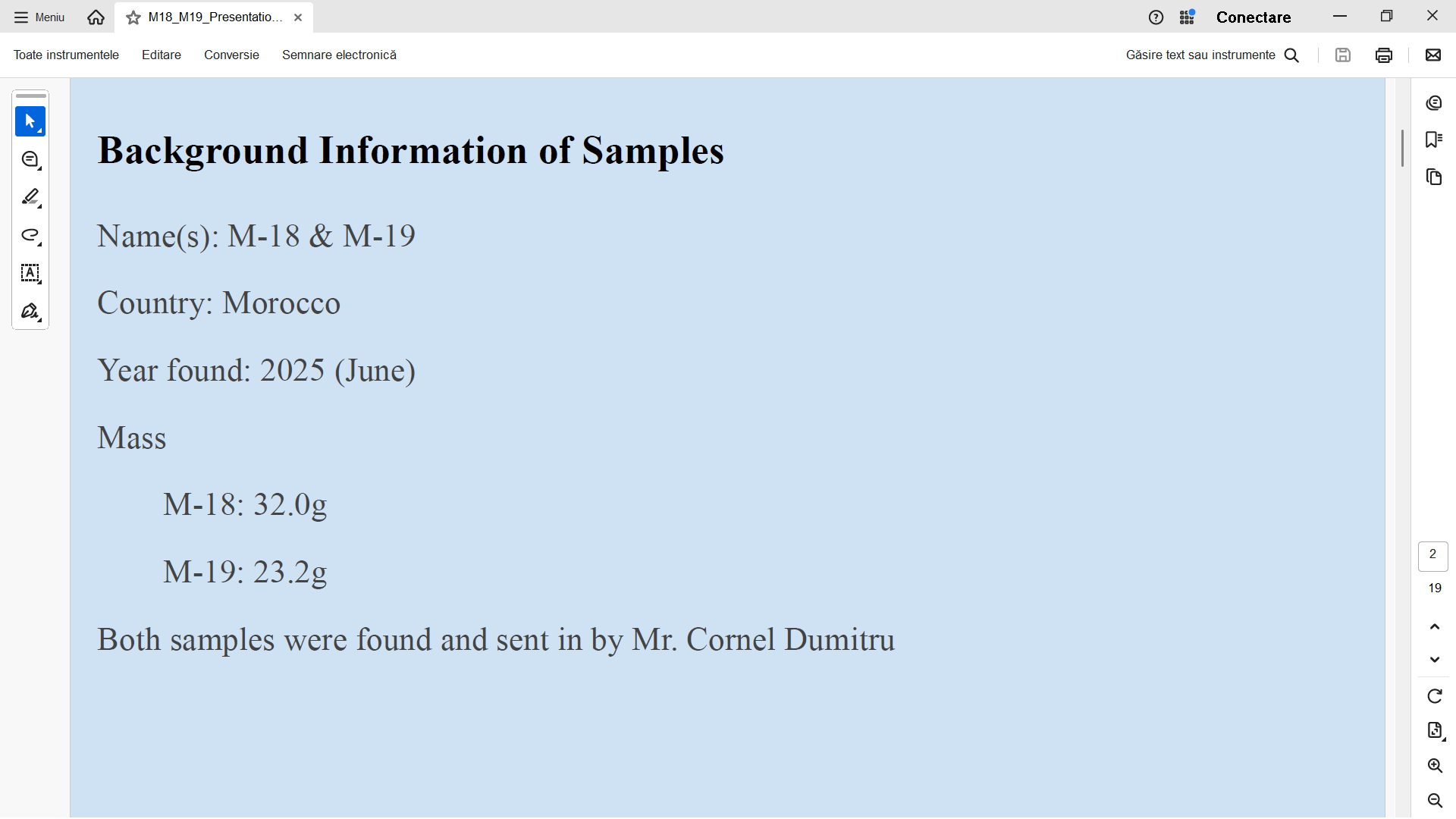

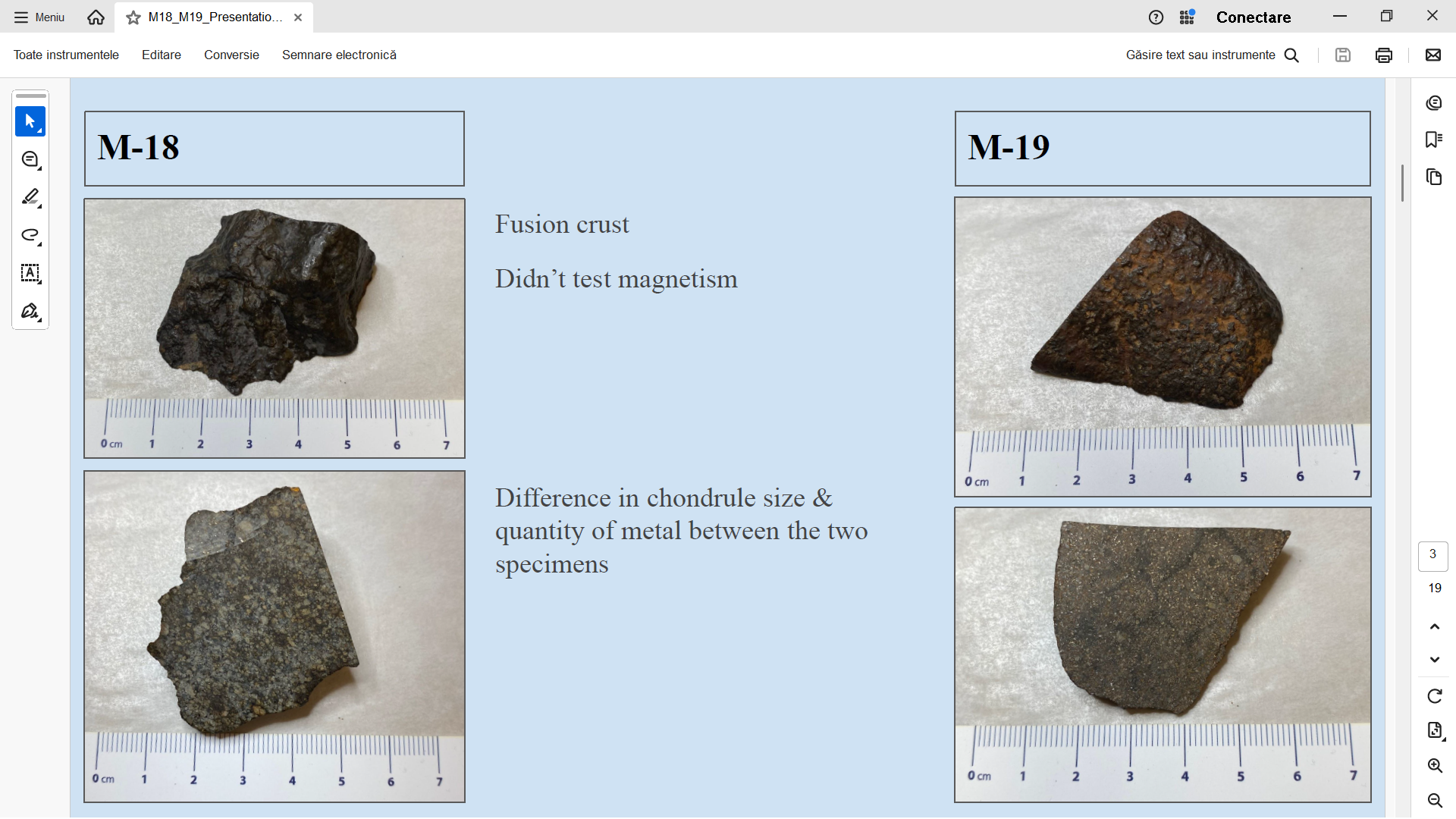

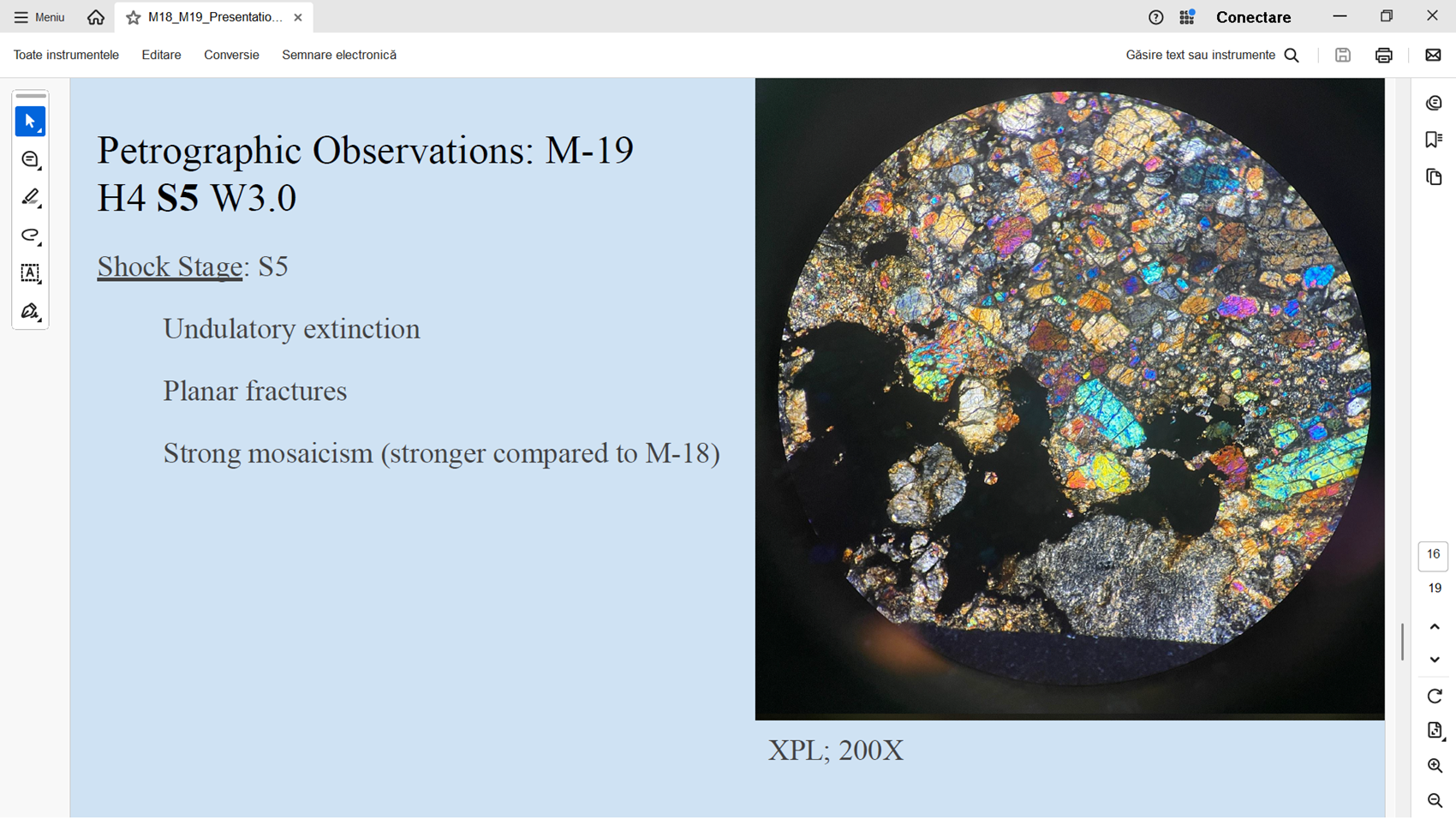

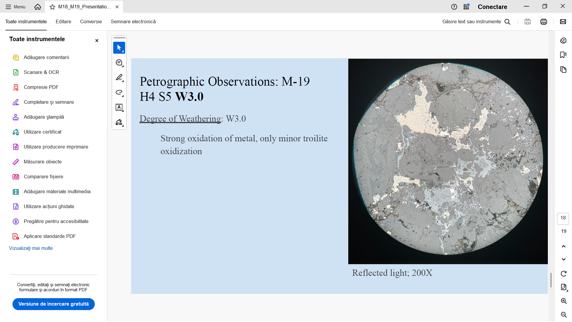

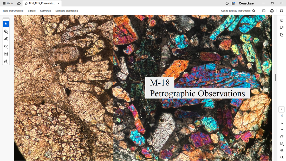

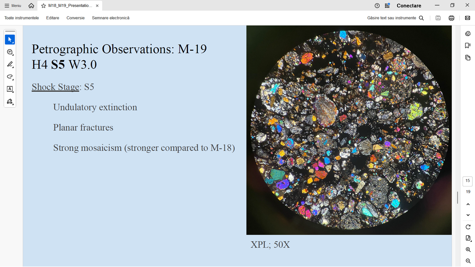

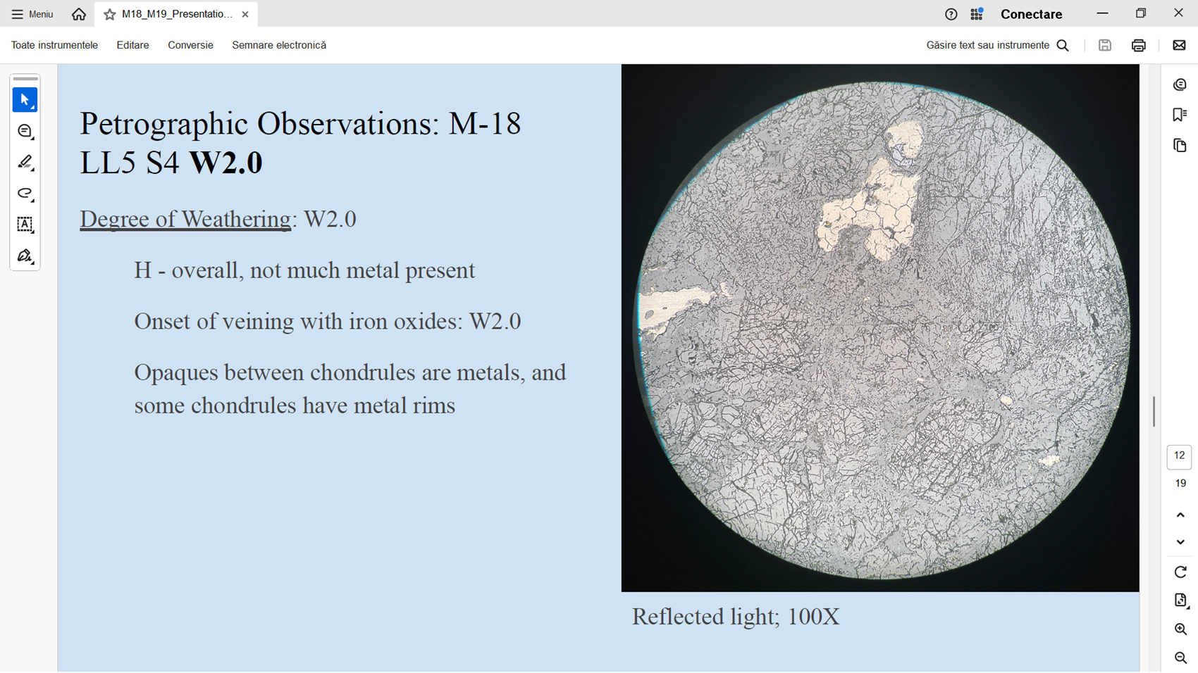

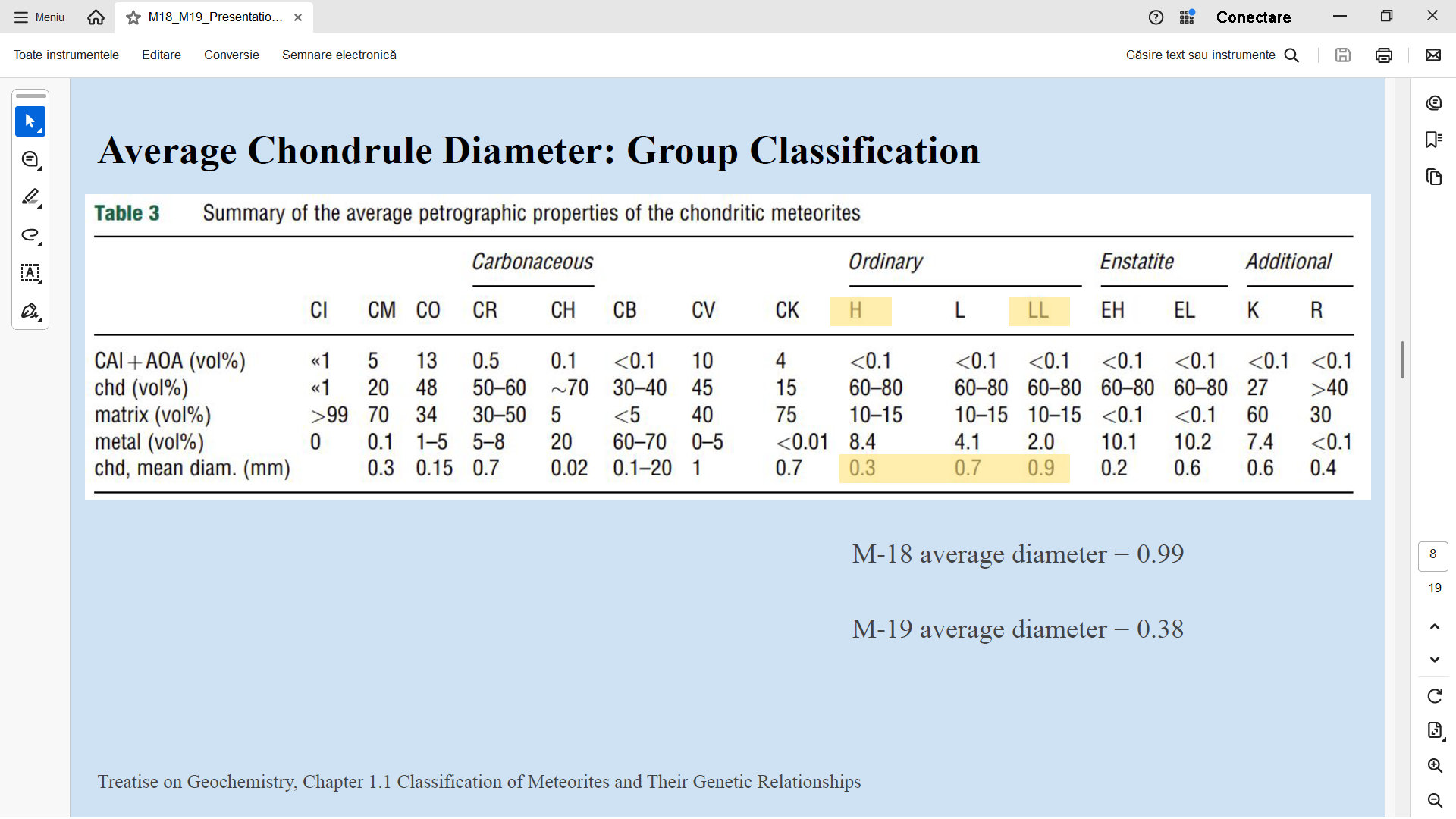

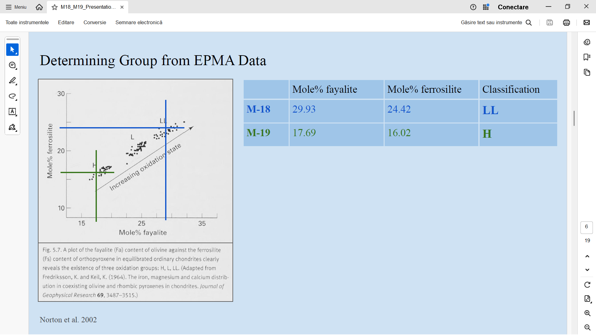

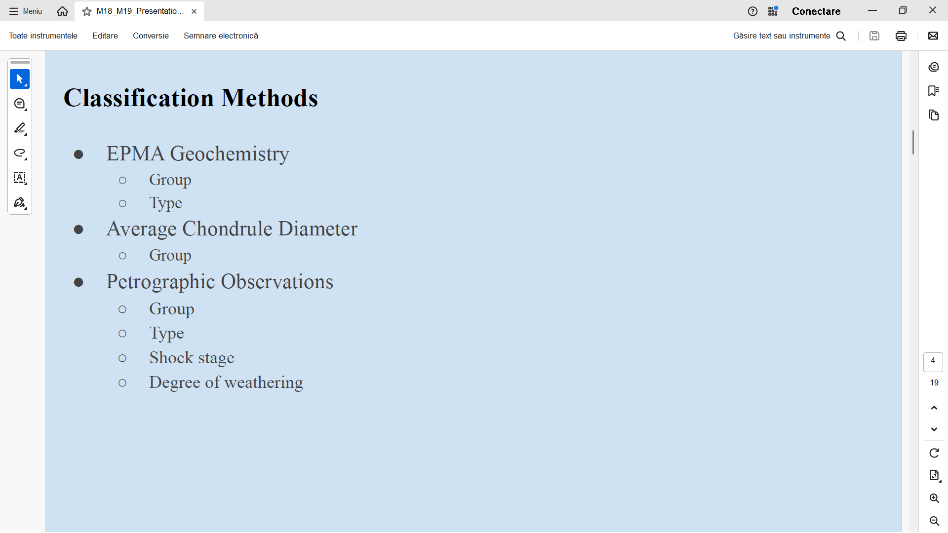

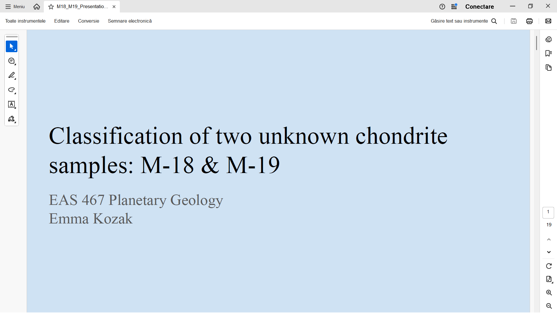

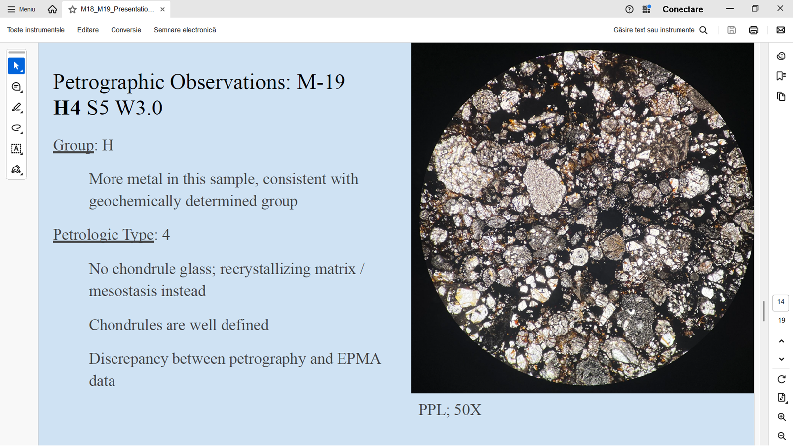

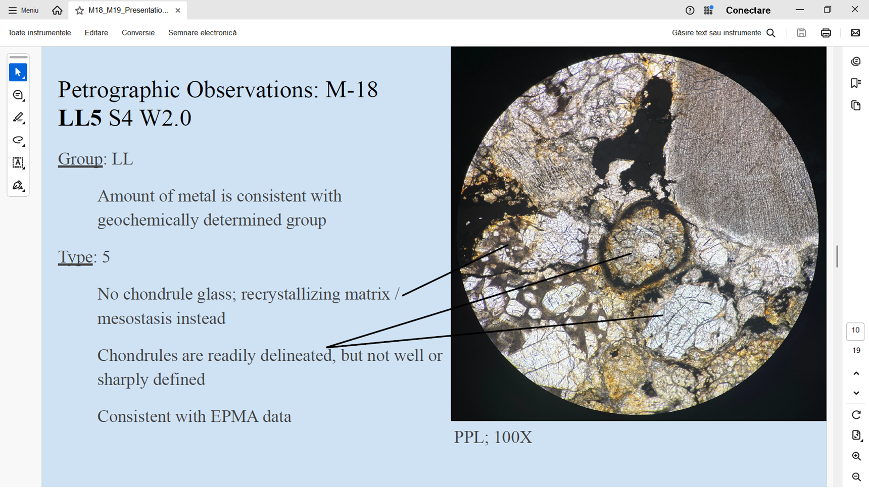

Tot din Canada, doua analize executate de o studenta a aceluiasi profesor, Dr. C.H. si prezentate impreuna.
Nu tot ce zboara se mananca, astfel incat:
M-18 nu are tipul petrologic 3 cum speram eu (doar 5, tip LL5);
M-19 nu este condrita carbonacee (cum a zis amicul meu din Africa) ci condrita ordinara tip H4.
Nu am platit preturi corespunzatoare sperantelor, deci nu am o gaura financiara, numai una mentala.
Iar amicul din Africa nu va primi bonusul promis conditional.
Nu pot sa uit de filozoful bulgar citat in "Cel mai iubit dintre pamanteni": ceea ce este, este; ceea ce nu este, nu este; asta este.
Analiza meteoritilor M-18 si M19
 Marime fisier:  83.43 kb
 Vizualizat:  de 2567 ori
Analiza meteoritilor M-18 si M19. Contrar afirmatiei din prezentare, ambele specimene au fost gasite de altcineva, eu doar le-am cumparat si am trimis esantioane pentru analiza si clasificare...
 Marime fisier:  95.65 kb
Analiza meteoritilor M-18 si M19. Studenta nu a testat si magnetismul esantioanelor, nu este important in acest caz. Eu am testat si este clar, M-19 are o reactie mult mai puternica fata de M-18, la acelasi magnet (unul ieftin, "de frigider").
 Marime fisier:  1.36 MB
 Marime fisier:  96.32 kb
 Marime fisier:  1.41 MB
 Marime fisier:  301.08 kb
 Marime fisier:  782.99 kb
 Marime fisier:  586.35 kb
 Marime fisier:  1.44 MB
Ultima modificare efectuata renclod la 23 Dec 2025 00:00, modificat de 4 ori in total
renclod
Data inscrierii: 10 Apr 2021
Mesaje: 91
Localitate: Constanta
MesajTrimis: 22 Dec 2025 23:24 Download mesaj
Analiza meteoritilor M-18 si M19, continuare
 Marime fisier:  1.46 MB
 Vizualizat:  de 2552 ori
 Marime fisier:  1.43 MB
 Marime fisier:  1.31 MB
 Marime fisier:  1.37 MB
Analiza meteoritilor M-18 si M19 - a se citi H in loc de LL... o mica eroare in prezentarea studentei...
 Marime fisier:  1.39 MB
 Marime fisier:  1007.42 kb

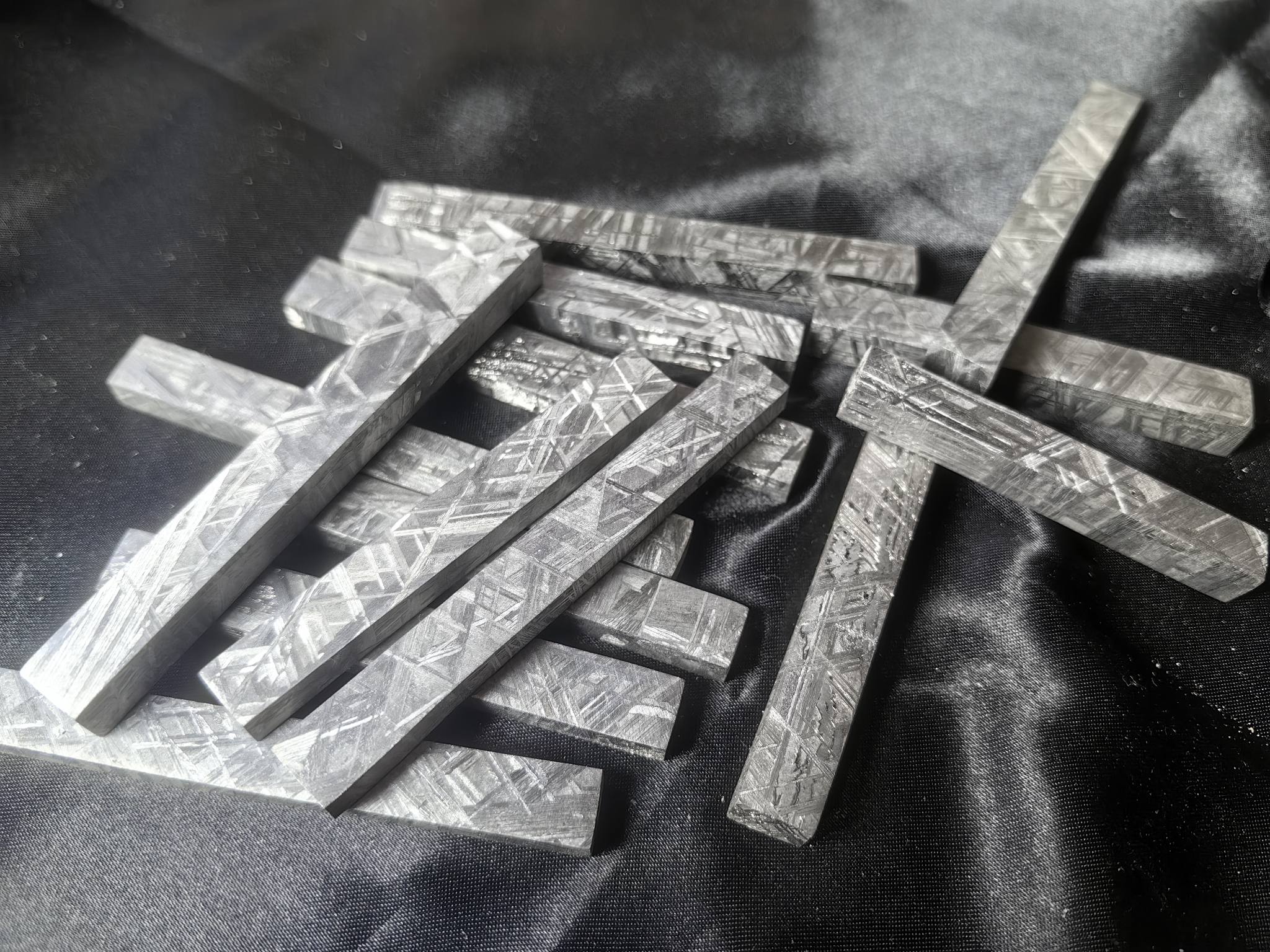

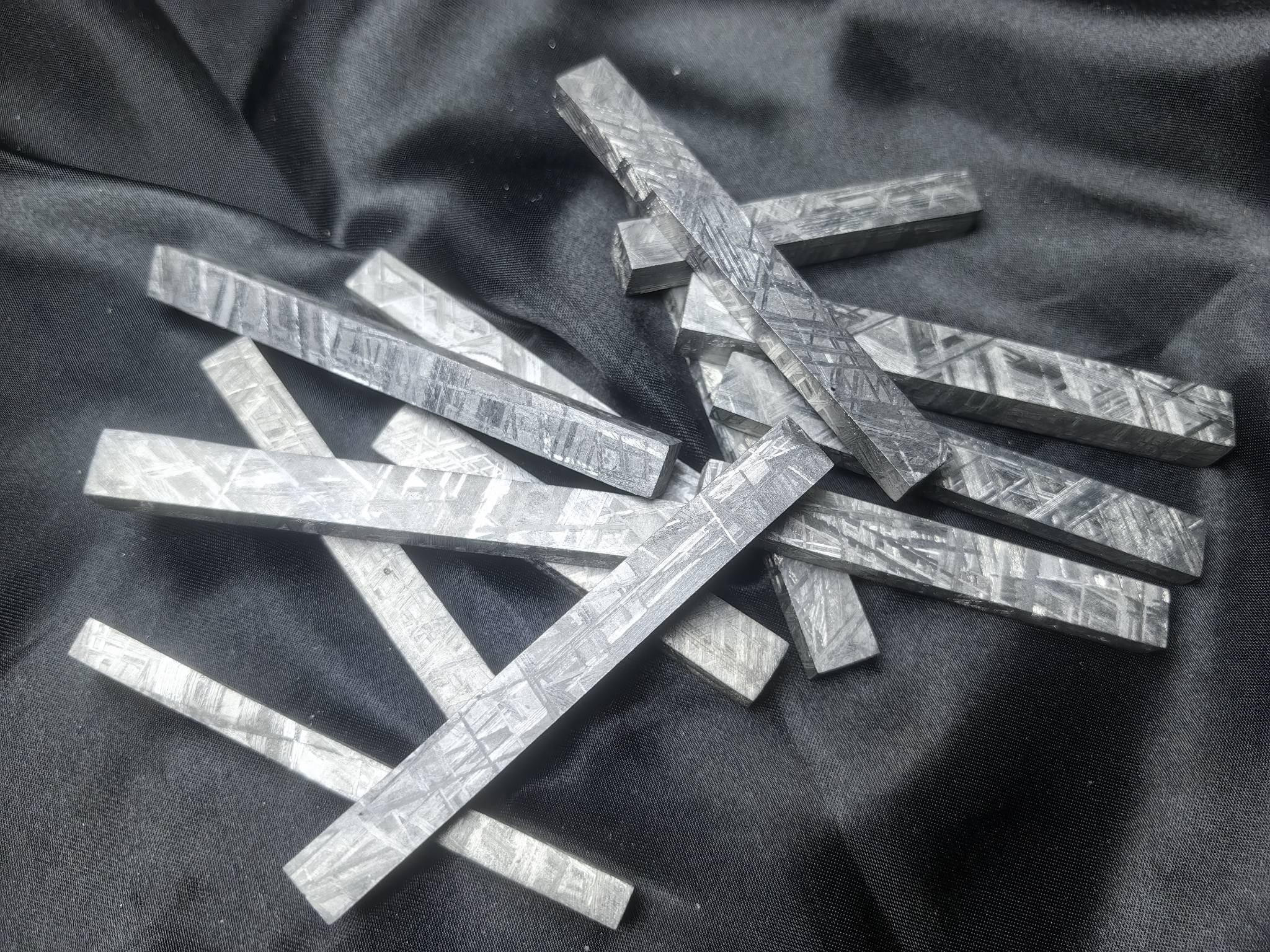

Caut asociati pentru achizitie material meteorit.
Meteorit iron Muonionalusta, (sub 1.4 edit) 1 euro/gram, 13 bucati, media per bucata aprox (50 edit) 39 euro (+/-).
Taieturi lungime ~80mm, sectiune (8...10mm)x(5...8mm)
Comentarii pe Whatsapp +40 751 072 111
Taieturi Muonionalusta (meteorit Iron)
 Marime fisier:  528.88 kb
 Vizualizat:  de 2020 ori
 Marime fisier:  646.2 kb
