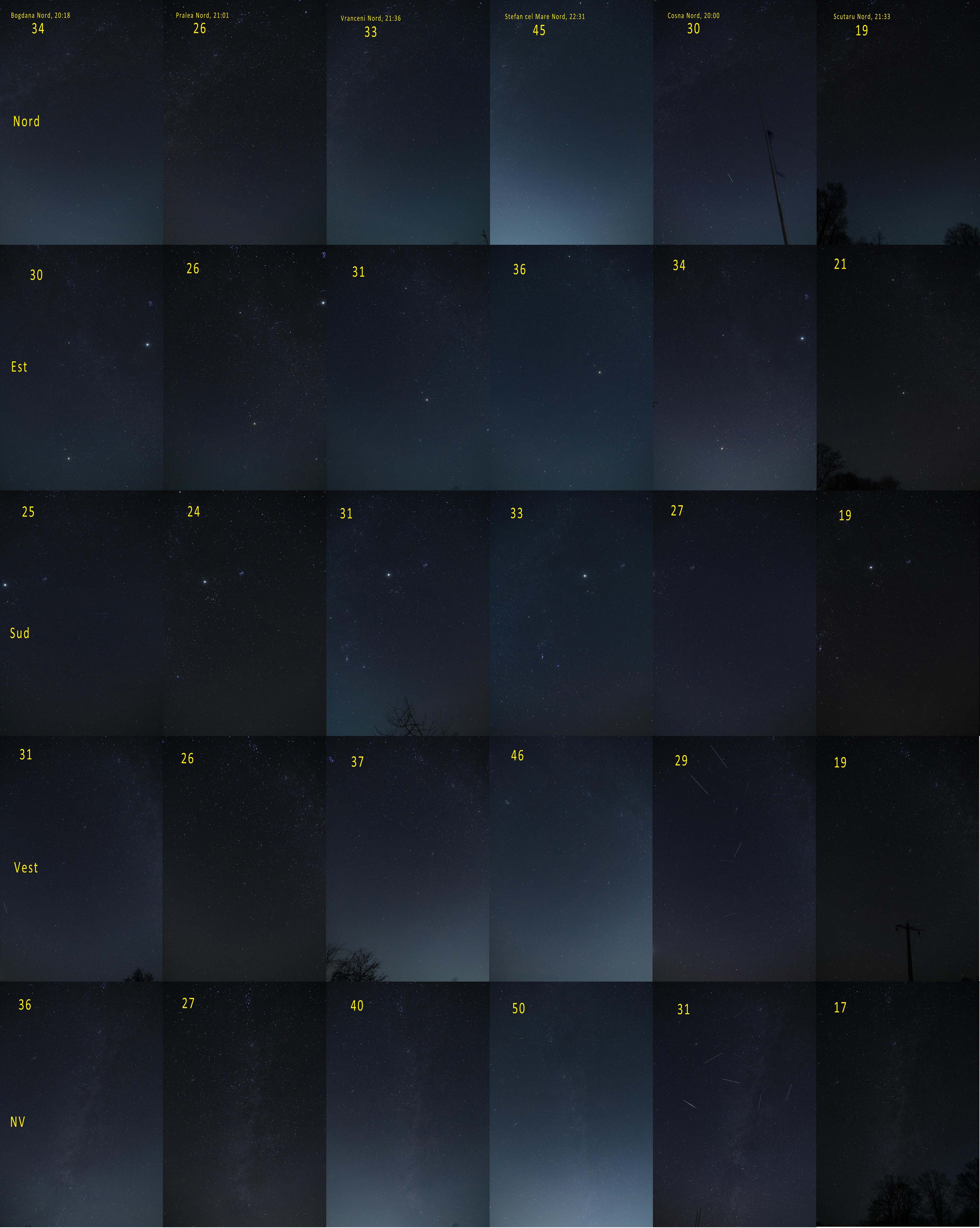

Cristi, eu sunt de prin Onesti/Bacau. In zona asta cerul este groaznic. Onestiul este plasat la confluenta a 3-4 rauri. Multa umezeaza, ceata samd. Poluarea luminoasa de la oras si zona industriala vine si ea peste toate astea. Am cautat de-a lungul vremurilor un loc prin zona, ba chiar am si facut poze la cer, ca sa compar. In final am gasit un loc, la vreo 30min. distanta de oras, care e mult mai bun. Se cheama Scutaru; am sa pun mai jos si o poza cu comparatia celor mai decente ceruri invecinate.
As trece cu drag, dar nu stiu daca o sa pot. Am multe pe cap acum. Poate imi trimiti telefonul tau in privat. Am avut numarul tau, dar cred ca l-am pierdut.

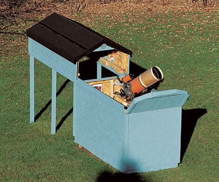

Poti face o decupare astfel incat tubul sa fie la nivelul sau mai sus de margini. Desi cu cat e mai expus cu atat va fi mai mult in bataia vantului, plus ca orizontul poate nu e asa ofertant ca ai poluare, obstacole, seeing potrivnic.
https://dq0hsqwjhea1.cloudfront.net/Doghouse_m.jpg
 Marime fisier:  35.26 kb
 Vizualizat:  de 3180 ori
Mesaje: 3665
MesajTrimis: 27 Noi 2025 08:57 Download mesaj
In poza lui Valy te poate inspira doar sistemul de glisare. În rest este subdimensionat. Un observator e util dacă pereții lui te protejează de lumină. Dacă instrumentul se înalță peste acești pereți ca în poză, mai bine se observa cerul fără construirea observatorului.

Da. Exista si varianta asta:
https://www.cloudynights.com/uploads/month...958629.jpg
Este evident ca daca vrei cer 100% esti expus la poluarea luminoasa si la vant, nu ai protectia peretilor, iar daca ai protectia peretilor nu ai cer 100%, depinde ce vrei.
