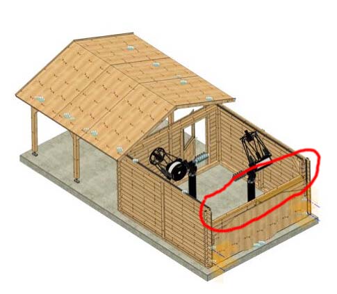

Dar apropo de variantele alea culisabile, are cineva idee de ce e facut decupajul acela in perete?

| Sorin Sfartz a scris: | | ..are cineva idee de ce e facut decupajul acela in perete? |
Cam pe acolo pe la 0-10' sunt cometele, poate ca merge cand esti in Chile sau Canare, si ai orizont clar.
Pt zonele astea normale ca ale noastre unde orizontul e poluat, sunt reflectoare becuri LED, unde mai bate si vantul, as face ca varful telescopului sa nu depaseasca (prea mult) marginile/peretii. Desigur sacrifici campul vizual, dar in timp obiectul urca pe cer si se rezolva.

Nu știu ce rol poate avea deschiderea marcată în poză. Poate pentru că are deschidere spre Sud mai jos la orizont însă trebuie închis cu un oblon separat.
